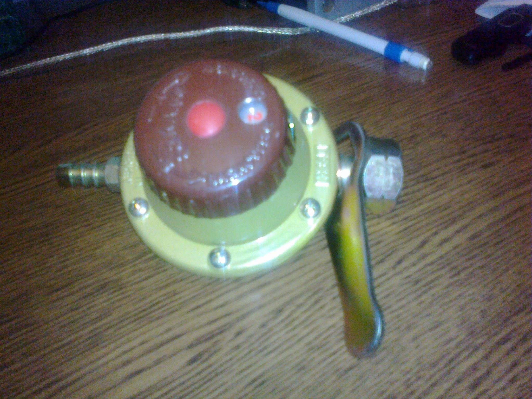

Главный негатив импортного комплекта "конфорка на баллоне" заключается в сечении главного жиклера. Поскольку "конфорка на баллоне" это БЕЗ РЕДУКТОРНЫЙ прибор, диаметр жиклера мизерный.
Поскольку заправляем мы газ в Украине а не "за бугром", и качество его (под качеством подразумевается содержание тяжелых фракций) зачастую низкое... после сезона активной эксплуатации этот чахлый жиклер засирается и конфорка продолжает гореть... но слабо т.е. светит но не греет... это проявляется не сразу, а после нескольких заправок некачественным газом.
ЛЮБОЙ РЕДУКТОРНЫЙ вариант лишен этого недостатка т.к. жиклеры там на порядок толще.
Вот кстати сфоткал свой "правильный" редуктор, позволяющий регулировать давление на выходе и в холодное время года когда газ плохой (бывает) и не хочет испаряться, выжигать весь газ из баллона без остатка
А где такой взять - если не секрет???????????
Брал на Куреневке (птичка) вместе с парой "Туристов", так же видел на Юности. Ключик идет с ним в комплекте.
