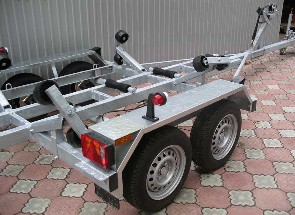

Денис, делать надо как на третьем фото, я тоже сварил подъемные конструкции и тоже примерно так-же. имхо
Вопрос, нормальных роликов нету? И из чего смастерил эти?

Стоит ли изголяться и под трос проушину делать врачующейся на оси что бы не было изломов троса как на фото? Пока лень побеждает, думаю что и с такими изломами трос долго без повреждений протянет.
не знаю, я думаю просто захлестнуть на петлю или карабин
в стиле дешево и сердито это в оське (трубе круглой или профильной) просверлить перпендикулярно отверстие в него продеть трос, на него установить фиксатор (скоба) троса. Но тогда будет перегибы троса как на фотке.
Если без перегибов, то то на оську (кругляк) одеть втулку (трубку) чуть большего диаметра в уже проушина или отверстие через которое пройдет трос.

Если без перегибов
а просто просверлить и в отверстие продеть карабин?
типа один из таких?
Старий 11.06.2014, 09:30   #10 (permalink)
Аватар для dberegovoy
Дописи: 7.462
Сказал(а) спасибо: 3.226
Типово Re: Сухой прицеп.
типа один из таких
просверлить отверстие продеть трос (в оську на каждом ролике, 3шт) и зафиксировать хомутом (в верхнем левом углу)

Суть ведь в чем что бы несколько роликов (у меня 3) одновременно подымались натяжением троса домкратом и так же одновременно опускались сжатием пружины при попускании домкрата.
Я вижу следующую конструкцию в каждом кронштейне ролика отверстие через которое проходит общий трос, на тросу с обоих сторон закреплены ограничивающие хомуты. Плечем кронштейна и положением хомутов можно будет настраивать при необходимости подьем разных роликов на разную высоту
Крым + Mercury 25 EFI

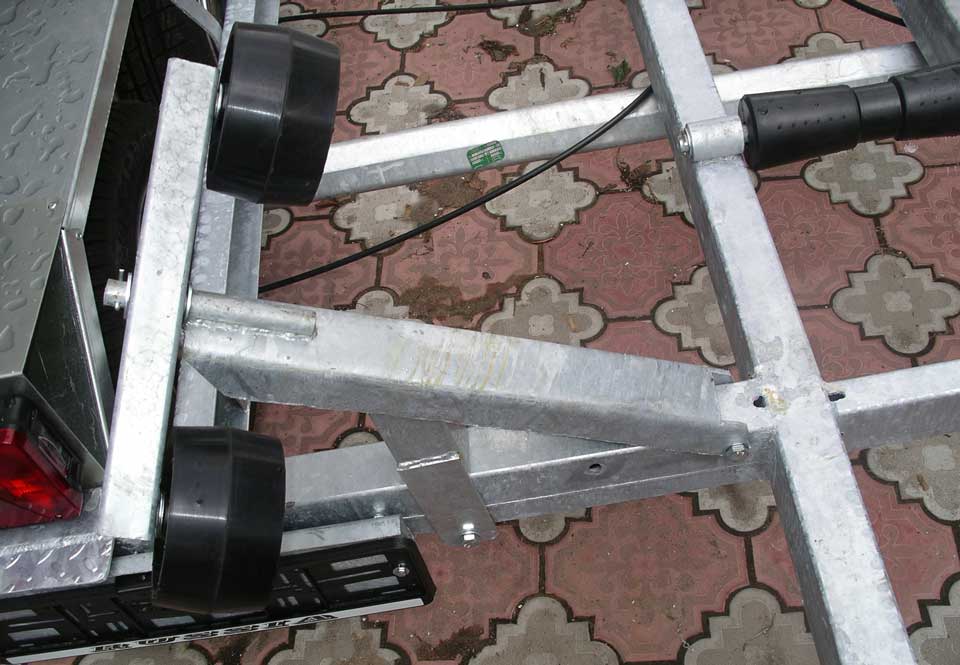

Огромное спасибо Роману37 за идею
Сварганили с друганом на скорую руку, получилось чуть кривенько но функционально и бюджетно.
Максимальный подьем роликов с большим запасом, реально для подъема Крыма нужно поднять 1,5-3см.
Пока без нормальных фиксаторов троса, завтра куплю на рынке и попробую, останется сварганить качельку.

норм лучше чем в моем случае, я уже вижу недостатки своего исполнения, твои не сломаются, а мои изогнутые под 30 градусов, чувствую, до первого спуска

По поводу крепления троса поступил так. В оси в которой проходит трос, сверлил отверстия если в розрезе то крест на крест, в одном отверстии проходит трос в другом (перпендикулярном) резьба м8 и болтом зажимаем трос. Единственный минус то место роликов нужно мутить какието маленькие колесики, штобы легше лодку толкать, с 30 й ямахой проблем небыло, а с мерком 110 кг киль очень быстро продавил ролики.
