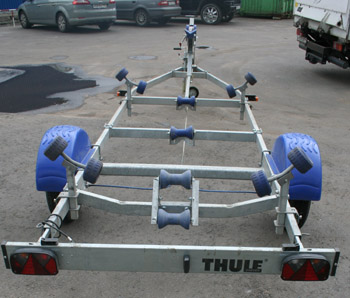

...Пойняв, я думал, что это и есть качель (фото) и нужна она только одна для удобного заезда лодки на трейлер.

Юра, это тоже качели

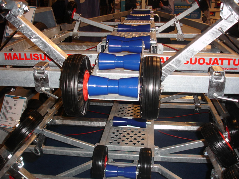

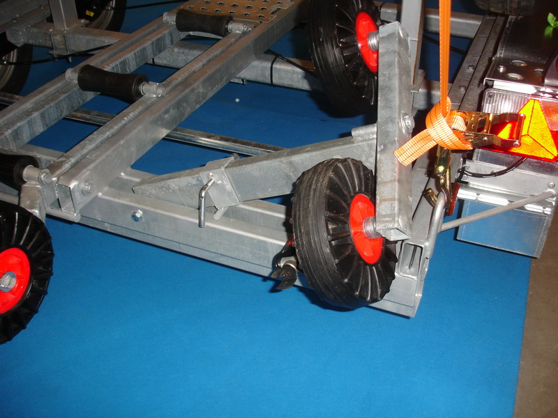

В любой лодке, пластик или алюминий, киль является жестким элементом. Практически все производители лодок рекомендуют распределять нагрузку на килевые ролики. Чем больше роликов тем Боковые ролики выполняют функцию поддержки, на них минимальная нагрузка.
Чтоб не прогнулось днище, рекомендую лыжи на домкратах. Сейчас делаю такую систему для Лунда.

Немного фото с выставки у Фиников. Все прицепы на килевых роликах.
