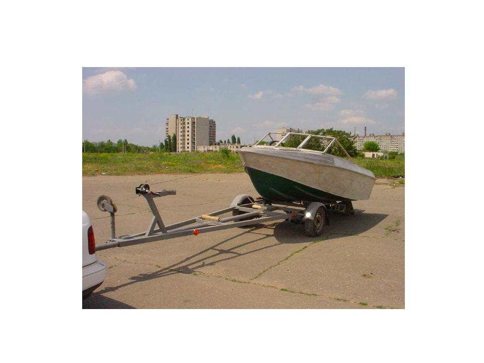

Типово Сухой прицеп.

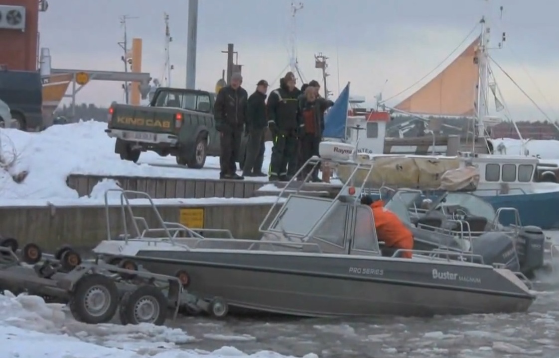

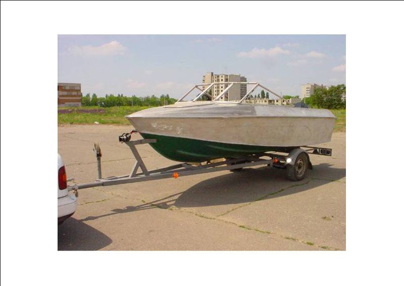

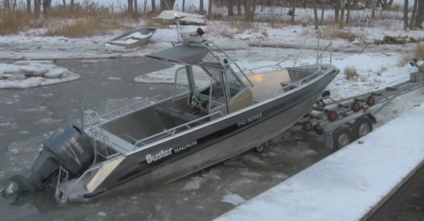

Тут в начале и в конце немного видно суперлафет. Большая лодка сбрасывается и поднимается вообще с берега.YouTube - Buster Magnum Pro prototype testing
esvesk зараз поза форумом   Відповісти з цитуванням
Старий 25.01.2011, 18:37   #2 (permalink)
Типово Re: Сухой прицеп.
Ну и что?Мы(Бустероводы)давно такие юзаем
И видео у Рино есть(подъёма ХХЛ с земли),только зажал и не выкладывает.

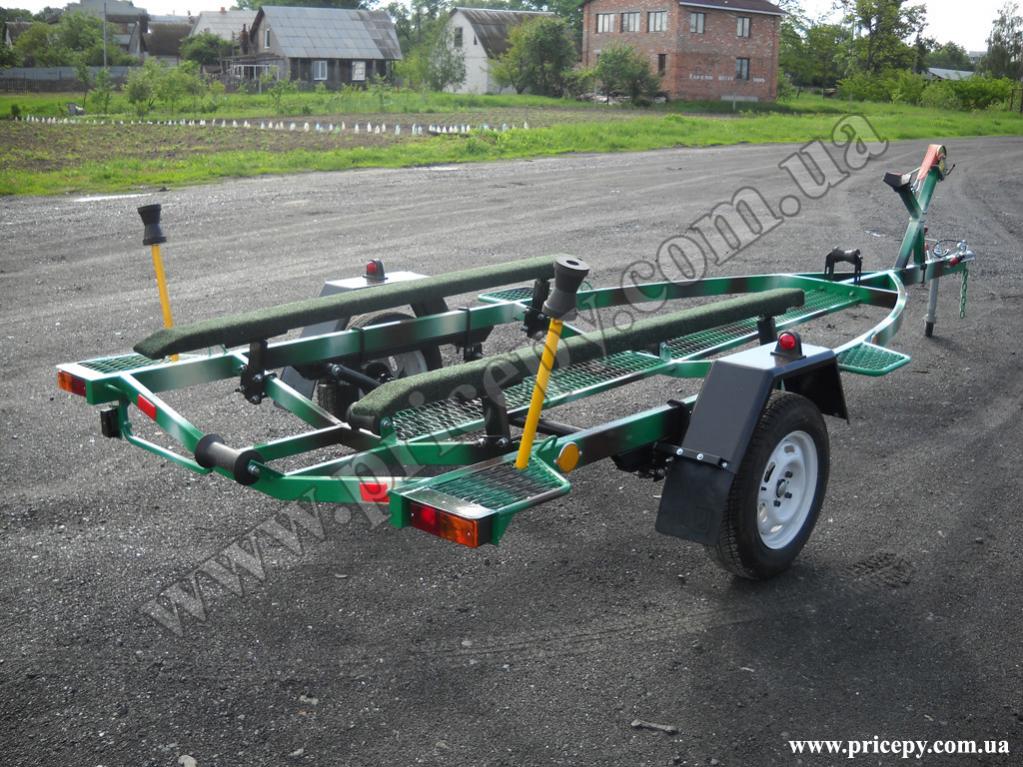

По бокам лафета желтые трубы с роликами.
Назва:  rezin_lodka3.jpg
Переглядів: 1185
Розмір:  154,6 КБ

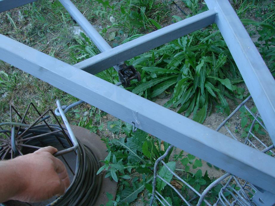

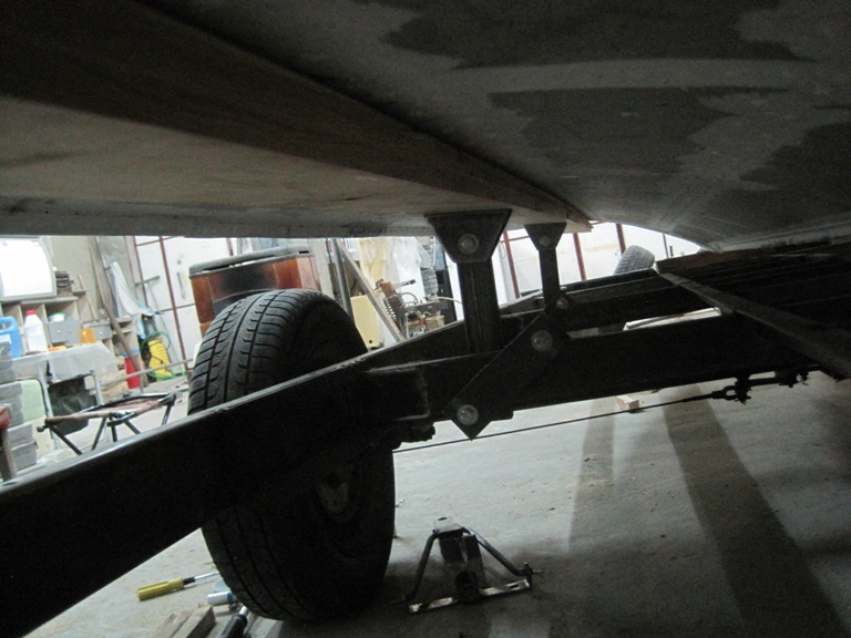

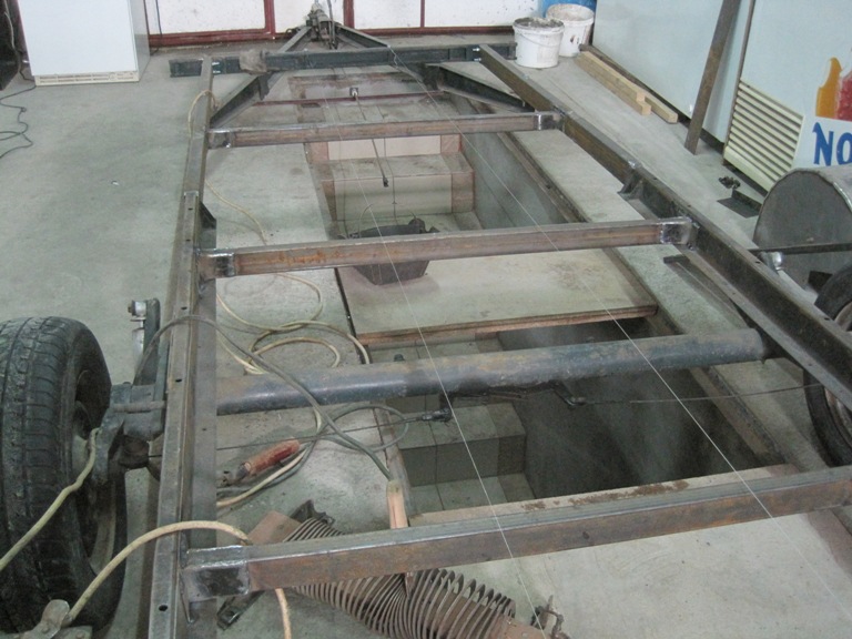

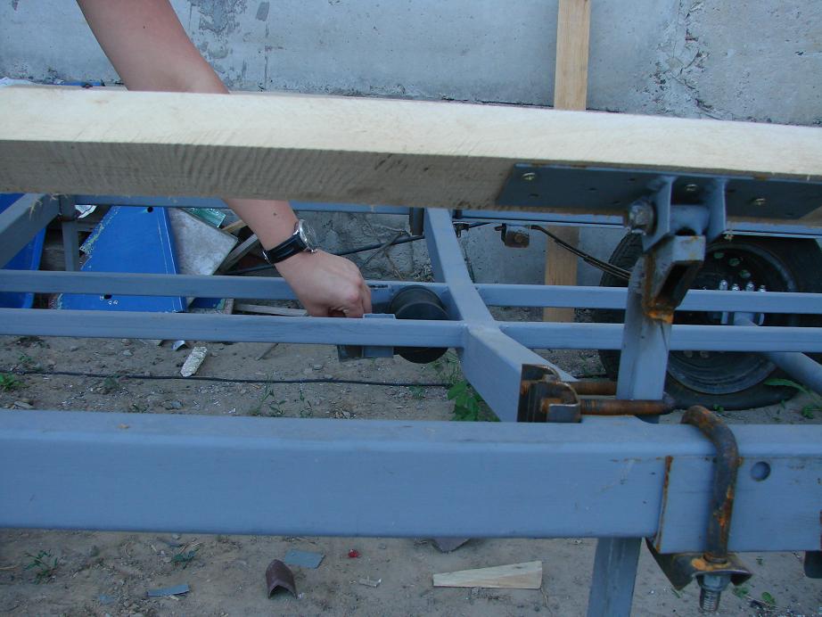

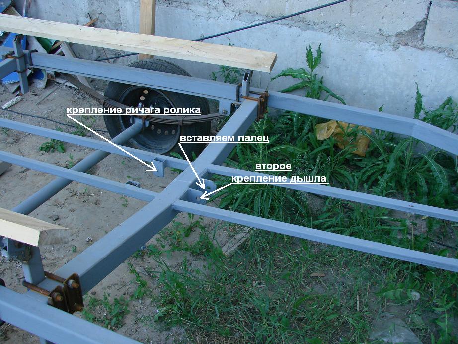

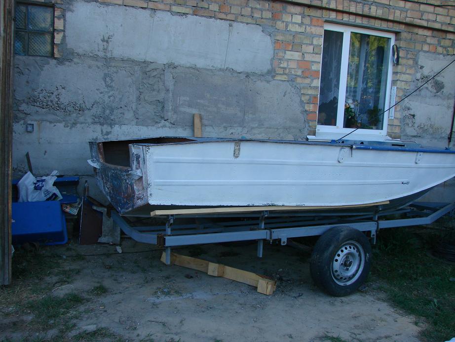

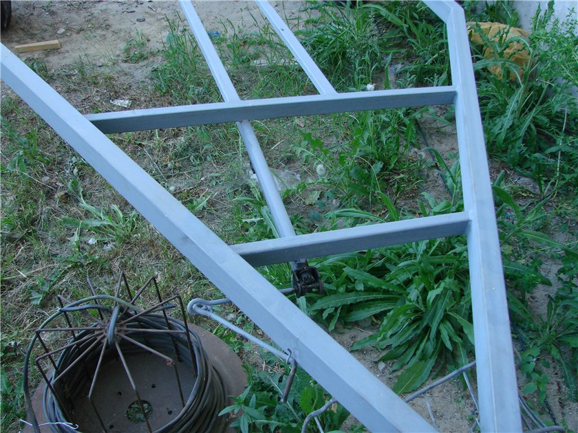

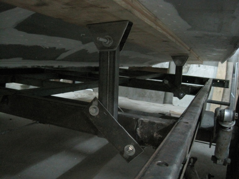

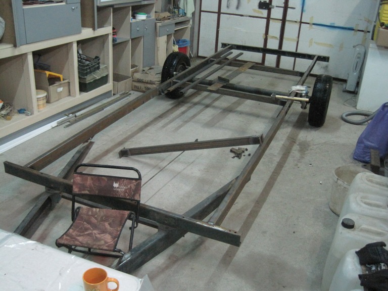

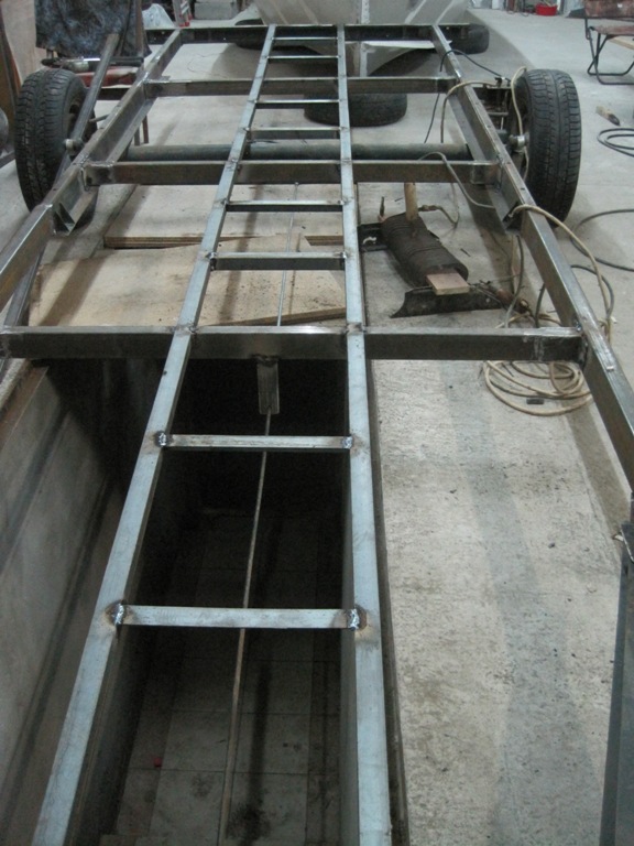

Роман, очень конструктитвный подход в решении вопроса - сухой прицеп! Зачет по Вашему решении в этом плане, тоже сижу все анализирую, как то ,как это. У меня изначально был маленький лафет под мой Прогресс, что сзади не хватало, что спереди, но покупая даже не професиональным своим глазом, я был уверен, что смогу его удлинить под Прогресс.

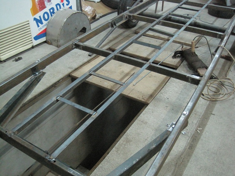

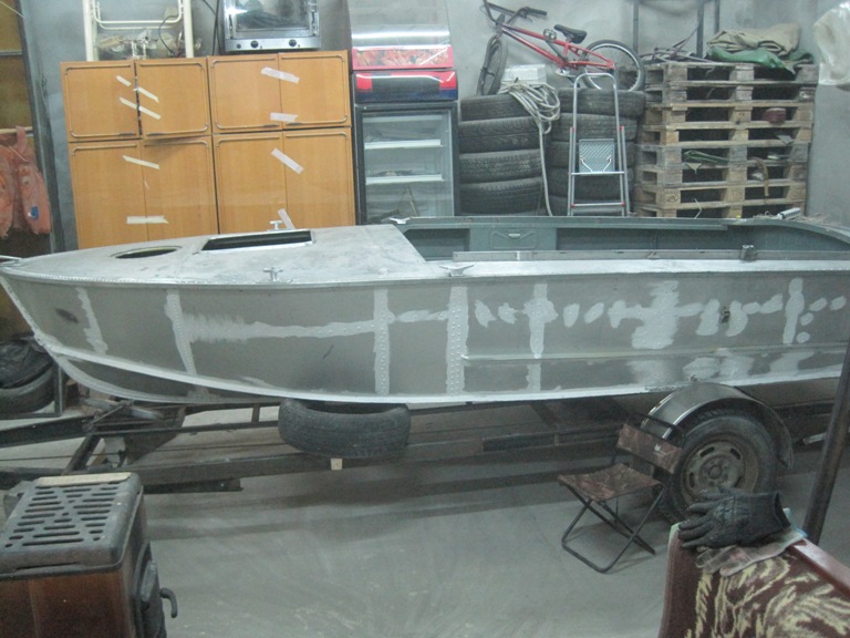

Снял переднюю поперечину вместо с дышлом и удлинил раму по бокам спереди на 1.20 м. чистой длины, а по сути взял квадратную трубу 80-40 длиной 1.70 и поскольку не смог одеть как хотел, пришлось вырезать полоску снизу трубы на длину получается 50 см. и все это одел сверху и заварил, где то так. Добавил три поперечных балки на ширину прицепа, после чего сделал трапик(ну очень хочу).Ложементы тоже подогнал временно, вроде ничего. Делаю их сразу, чтобы регулировалась сама доска вправо-влево, а также на стремянках вправо-влево, вверх-вниз. Приехали ролики, вот и думаю как это все прибомбить.
Ребята! подскажите, знаю, что не правильно сделал на пластины-это временно, что бы посмотреть как лежат ложементы
А где взять эти стремянки, есть готовые под разные размеры или гнуть самому нужно и нарезать резьбу

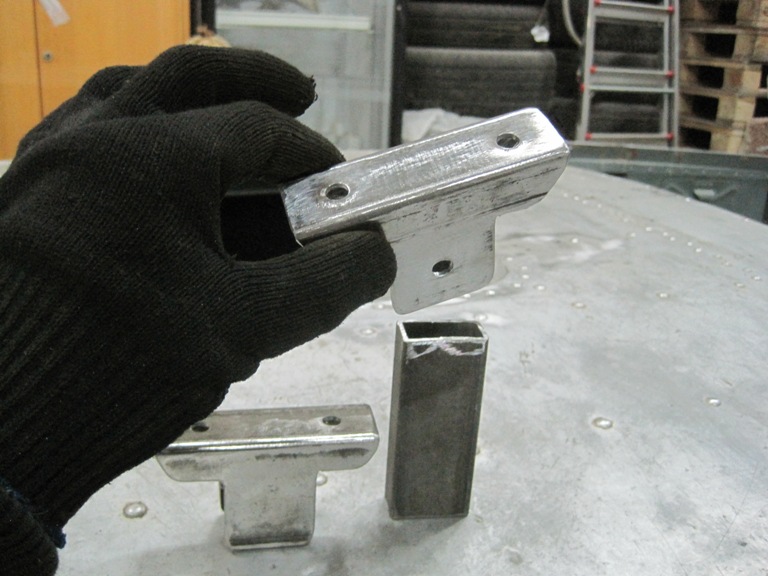

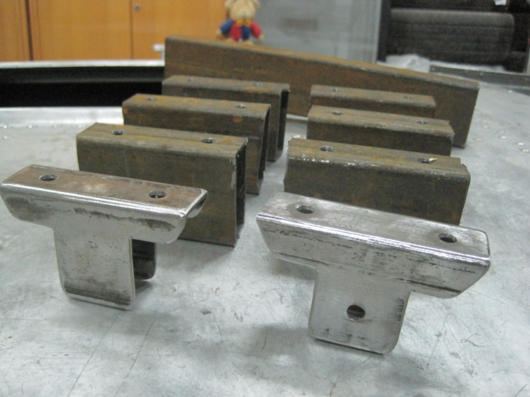

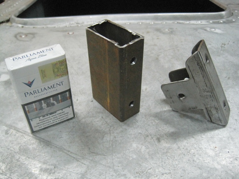

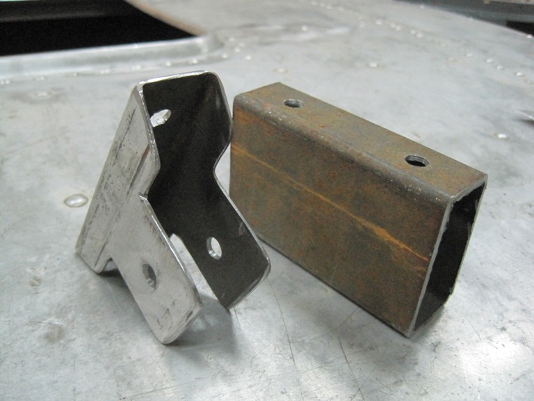

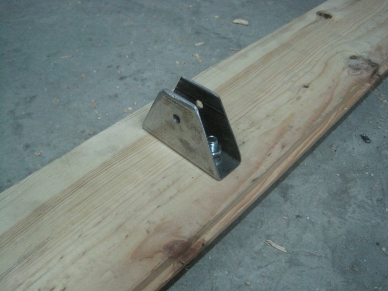

Я заказал у Кияшко,сегодня приедут подкину фото,цена черной-18грн.за шт.+обратки(пластины)по 20 гр..Все то-же есть в цинке,но дороже,размеры есть разные и делают на заказ,заняло все 3 дня!
bougatsafilo (09.04.2013)
Старий 09.04.2013, 14:37   #10 (permalink)
Аватар для mityay76
Карапь: Казанка 5
Дописи: 2.640
Сказал(а) спасибо: 1.654

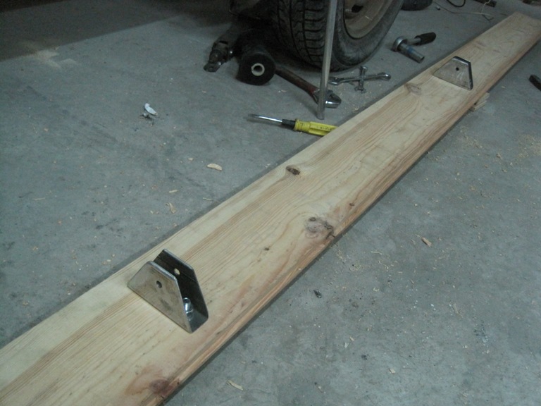

Выглядит все вот так

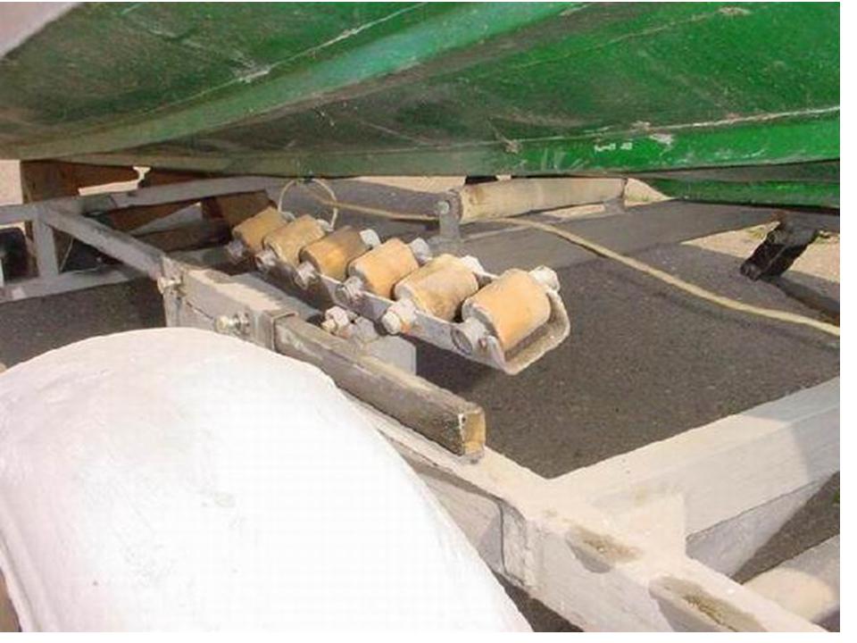

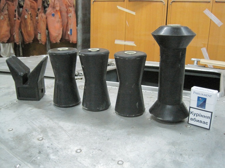

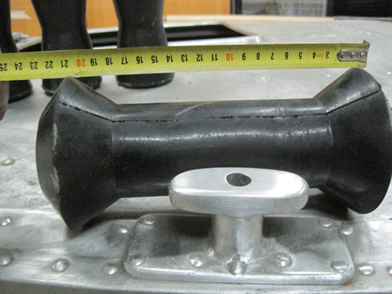

Вот фотки подьемных роликов троса и донкрата.
О и у меня похожая идея, только реализовано немножко по другому. Буду на выходных пофоткаю. Вот только схема для токаря, крепится на центральной балке лафета.

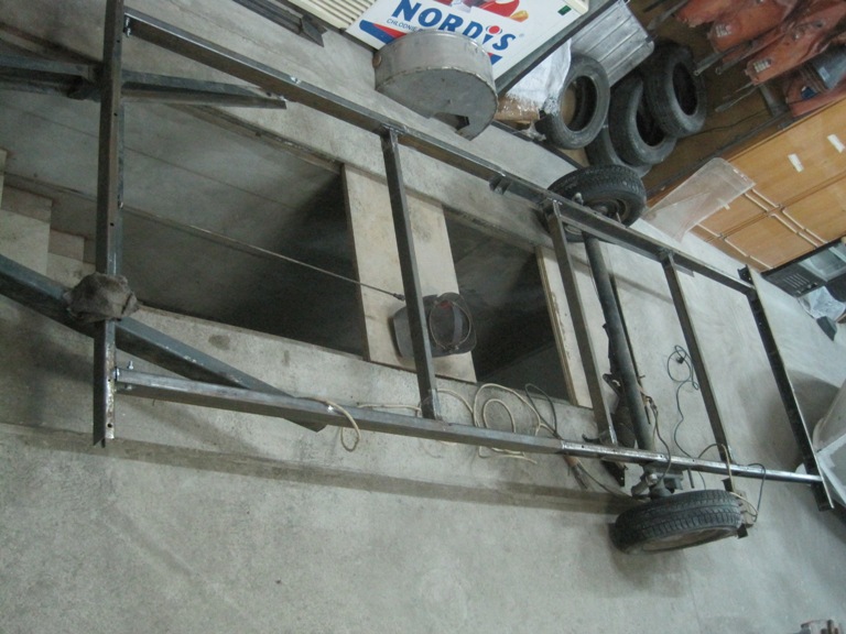

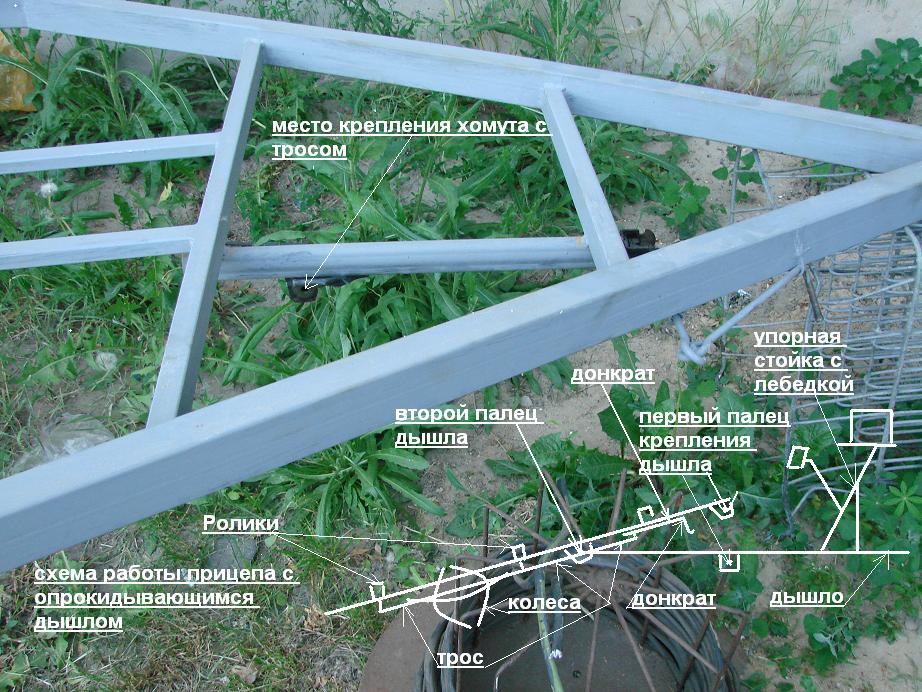

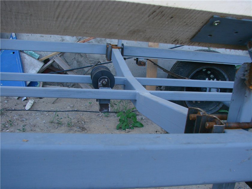

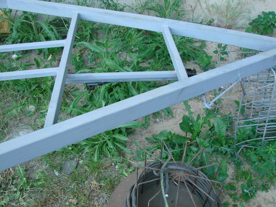

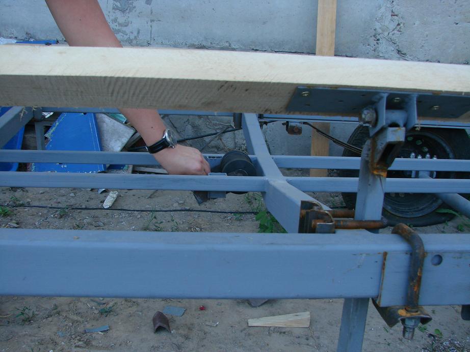

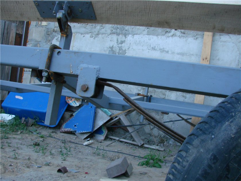

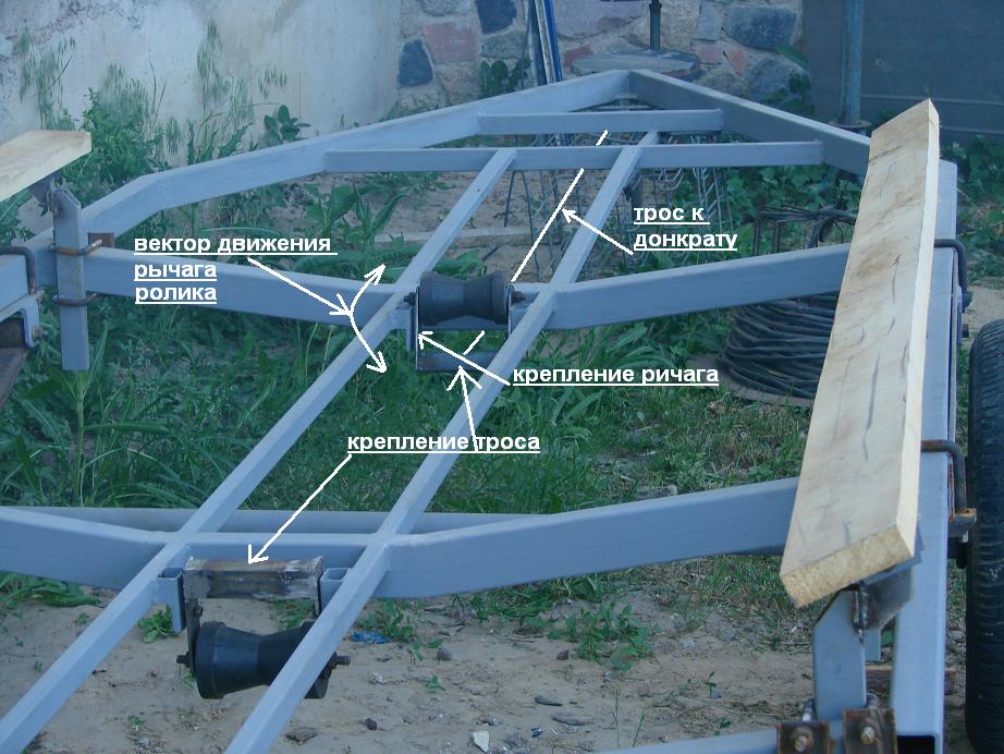

Потихоньку воплощаю идею подымающихся роликов, которой поделился Роман37.
Планирую 3 подъемных ролика в районе поперечен, последний будет располагаться на предпоследней поперечене.
По последней поперечене где сейчас стоит стационарный ролик, есть пару вопросов к практикам испытавшим данную систему:
1 Сделать качелю, как на последнем фото, которая не подымается домкратом со всеми роликами?
2 Стоит ли делать 4й подъемный ролик рядом с качелью?
Назва:  IMG_20140609_202632.jpg
Переглядів: 551
Розмір:  1,37 МБ
ID:	65000Щоб збільшити малюнок, клацніть по ньому
Назва:  IMG_20140609_202816.jpg
Переглядів: 493
Розмір:  1,01 МБ
Назва:  IMG_37521.jpg
Переглядів: 671
Розмір:  151,1 КБ
В общем рад буду советам и пожеланиям, до того как воплощу все в жизнь.
