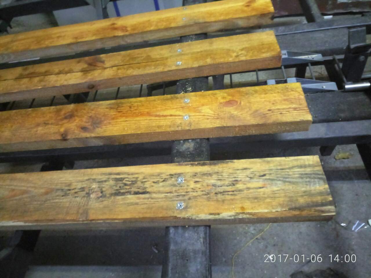

Приняв рішення, що ложементів буде чотирі і будуть вони 4м в довжину і по 15 см в ширину. виготовив заготовки під качелю.
Назва:  media-share-0-02-05-3ce0d29d22eb37f4ad59f56b0b0b7564970a8c7c6d405d4f4e90851cfabbc34a-f16d9f41-f6.jpg
Переглядів: 328
Розмір:  99,7 КБ
ID:	127290   Щоб збільшити малюнок, клацніть по ньому
Назва:  media-share-0-02-05-7d2b9afb84abc6a97f0066652a22b980b80effd5cee91ed73ae91b1175bda211-518df24b-e6.jpg
Переглядів: 311
Розмір:  98,7 КБ
ID:	127291   Щоб збільшити малюнок, клацніть по ньому
Назва:  media-share-0-02-05-7eacf8a431d20691413ec4894ddc4506c4c890253e1301cc9d0708f7044d0e15-168c4126-42.jpg
Переглядів: 304
Розмір:  99,0 КБ
ID:	127292   Щоб збільшити малюнок, клацніть по ньому
Назва:  media-share-0-02-05-ad94565ec2890f3c47fbb4adcd5b420be48b1ae14e5298ed0378326415d49fa3-b5a2700d-4a.jpg
Переглядів: 279
Розмір:  99,7 КБ
ID:	127293   Щоб збільшити малюнок, клацніть по ньому
Назва:  media-share-0-02-05-88d41162314cdcfdc8b4658770cd6ee3f89265ae7c5fb45bb2f2815f8708c7cd-e25d13b4-72.jpg
Переглядів: 293
Розмір:  98,3 КБ
ID:	127294   Щоб збільшити малюнок, клацніть по ньому
Назва:  media-share-0-02-05-ca64628456fe56a23e4fae6c79bfe940075a513d880f5f829f67a0d1f9281371-1474f2c6-28.jpg
Переглядів: 295
Розмір:  98,8 КБ
ID:	127295   Щоб збільшити малюнок, клацніть по ньому
Назва:  media-share-0-02-05-fe3eeaae6d5bcd01712fac8b1d55182a1a62c3ca4d401ee03a8a38cc60b9cf50-5f8c6bd6-9a.jpg
Переглядів: 324
Розмір:  99,8 КБ

Толя - с 4 метрами ты явно погорячился.Не нужно столько и нет на днище плоскости с такой длинной.
34-й богатырь...
Валера М (16.01.2017), Олег 71 (16.01.2017)

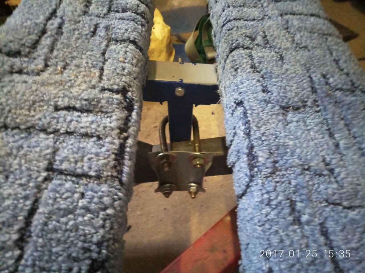

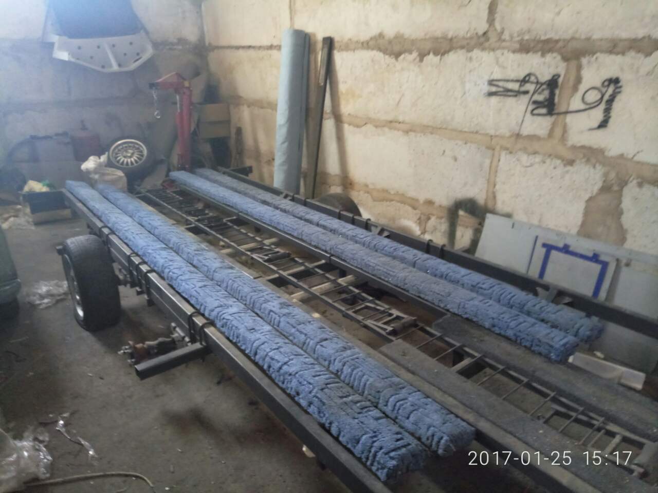

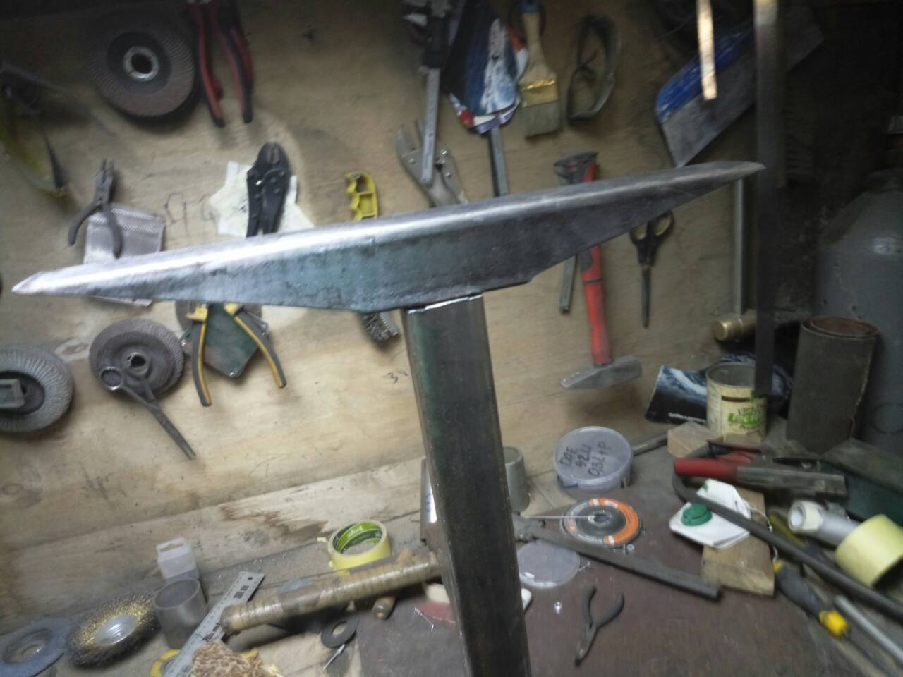

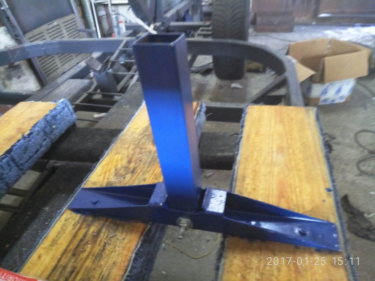

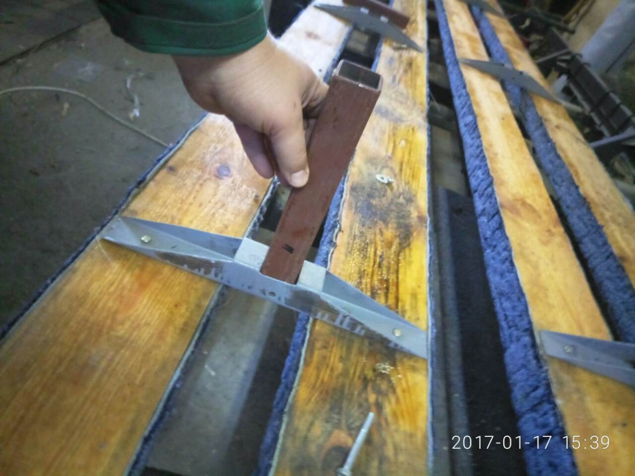

Сегодні доробив ложементи, закінчив з ковроліном і пофарбував елементи кріплення. Залишилося встановити і відрегульовати під човна.
Назва:  0-02-05-eeb9291f3d564eeec50faccb3424734718886236b4a2c433d79c4cb045a52696_full — копия.jpg
Переглядів: 342
Розмір:  99,5 КБ
ID:	127405   Щоб збільшити малюнок, клацніть по ньому
Назва:  0-02-05-807125a663ed7c05bcfbf413e98c7001dc5a8940dc3ebf4a6925da6375a66fb7_full — копия.jpg

Все поскручував до кучи.

какой то у тебя гараж не стандартный- лафет от амура входит
Толя а хомуты не слабенькие, может хомут обрезать и приварить к квадратной трубе? И пластина прямоугольная тонкая, что бы ее не выгинало при затягивании по ее бокам вертикально загнуть, что бы получился уголок . по каждой стороне
Назва:  атоля.jpg
Переглядів: 279
Розмір:  70,7 КБ
ANRI-72 (27.01.2017)
Старий 27.01.2017, 14:48   #39 (permalink)
Аватар для БАКЕНН
Звідки Ви: КИЕВ
Карапь: __________
Дописи: 9.987
Сказал(а) спасибо: 8.545
Типово Re: Лафєт для Амура-1 , своими руками
Там запас прочности ,танки возить можно
Старий 27.01.2017, 16:11   #40 (permalink)
Аватар для ANRI-72
Псевдо: Andrey
Звідки Ви: Черкаси
Дописи: 5.619
Сказал(а) спасибо: 3.779
Согласен на все 100 Без отгиба у меня гнет даже 4-куГнутые шпильки вместо стремянок совсем не по фэн шуюГораздо правильнее приварить подходящие катанные болты на10 или купить готовые стремянки.Вопрос не в "лопне не лопне"зафиксировать в требуемом положении будет трудно
