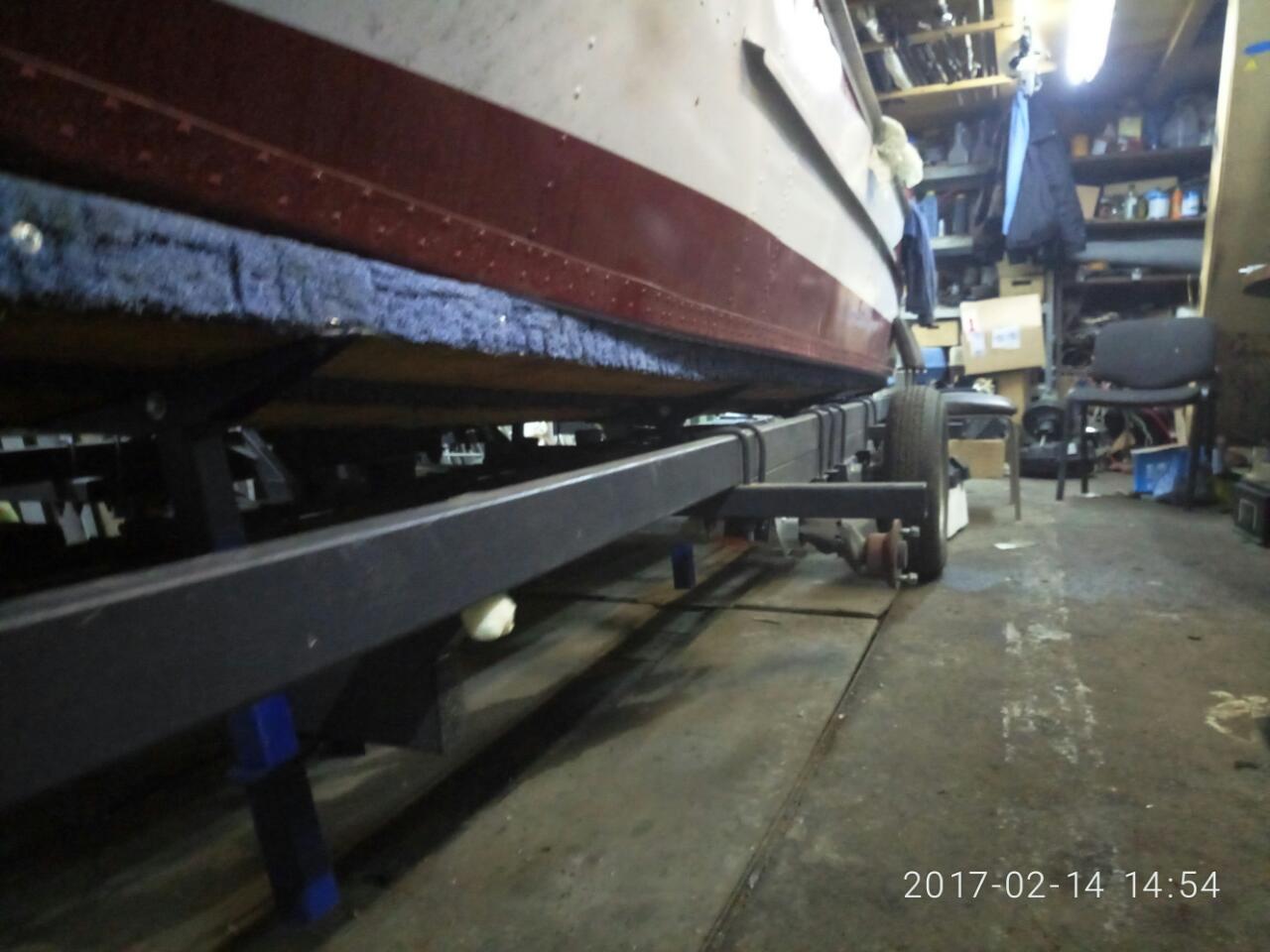

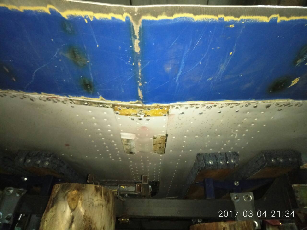

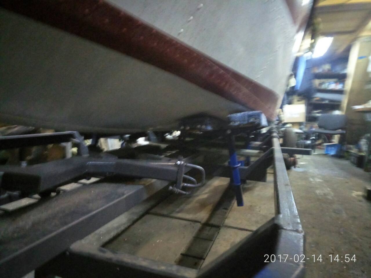

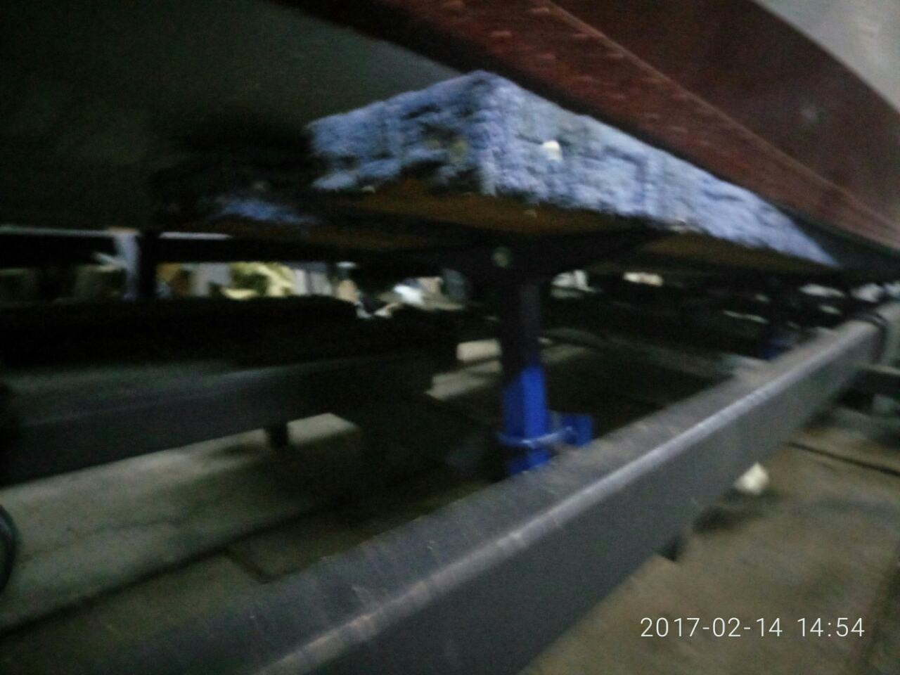

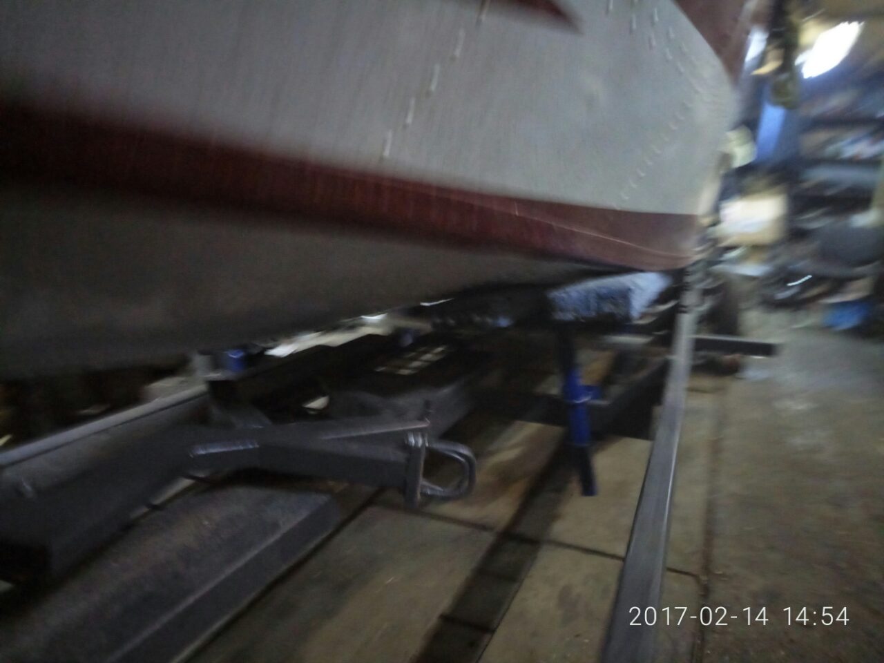

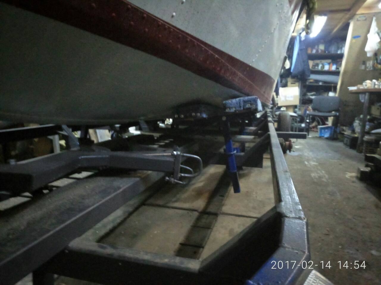

Мої вітання!
перетянув човна на лафєт, тепер є картинка як принципово працює ложемент.
Залишилось відрегульовати чітко положення ложементів вздовж кромки края човна.
Усім вдалого дня!

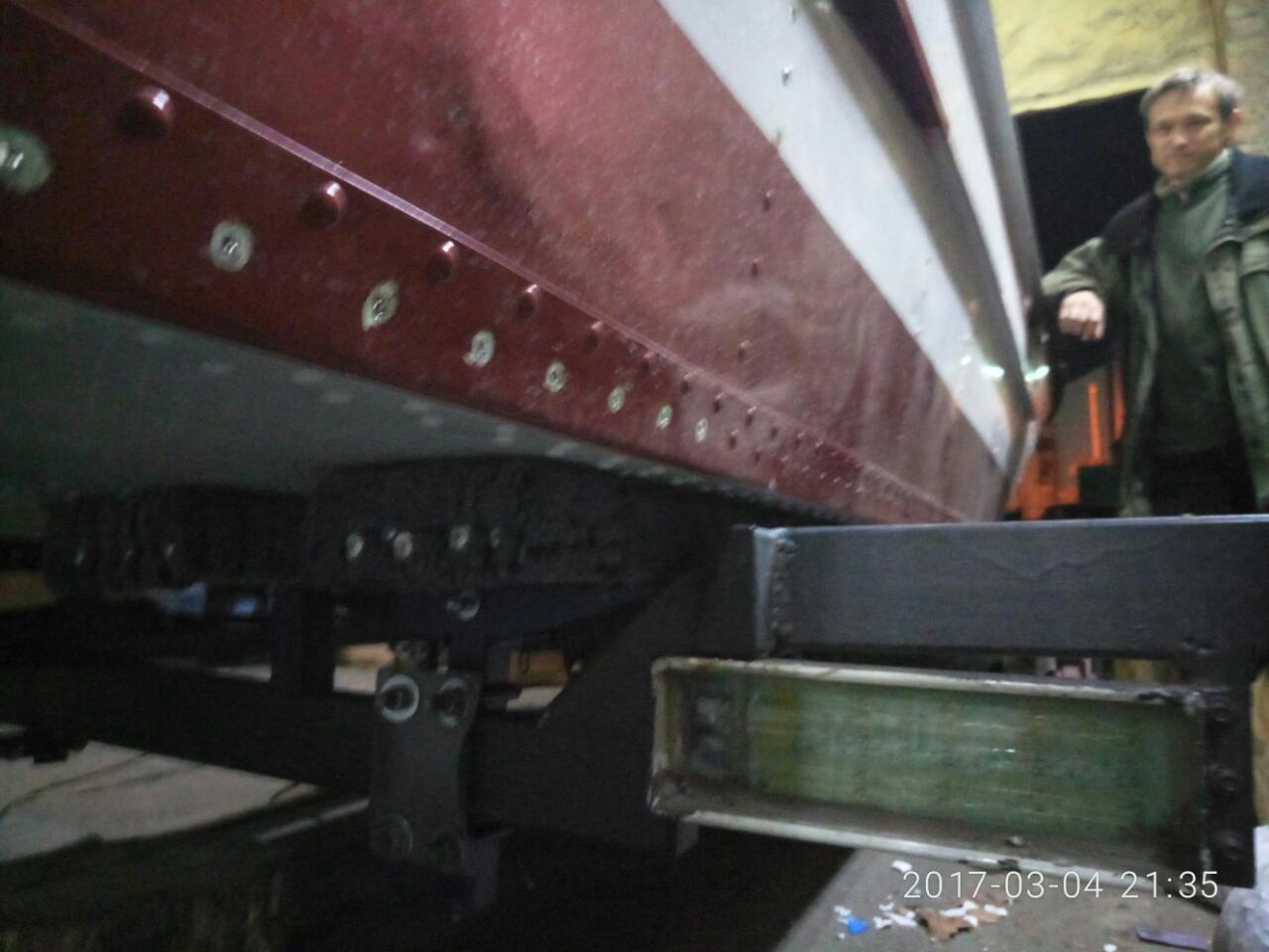

Типово Re: Лафєт для Амура-1 , своими руками

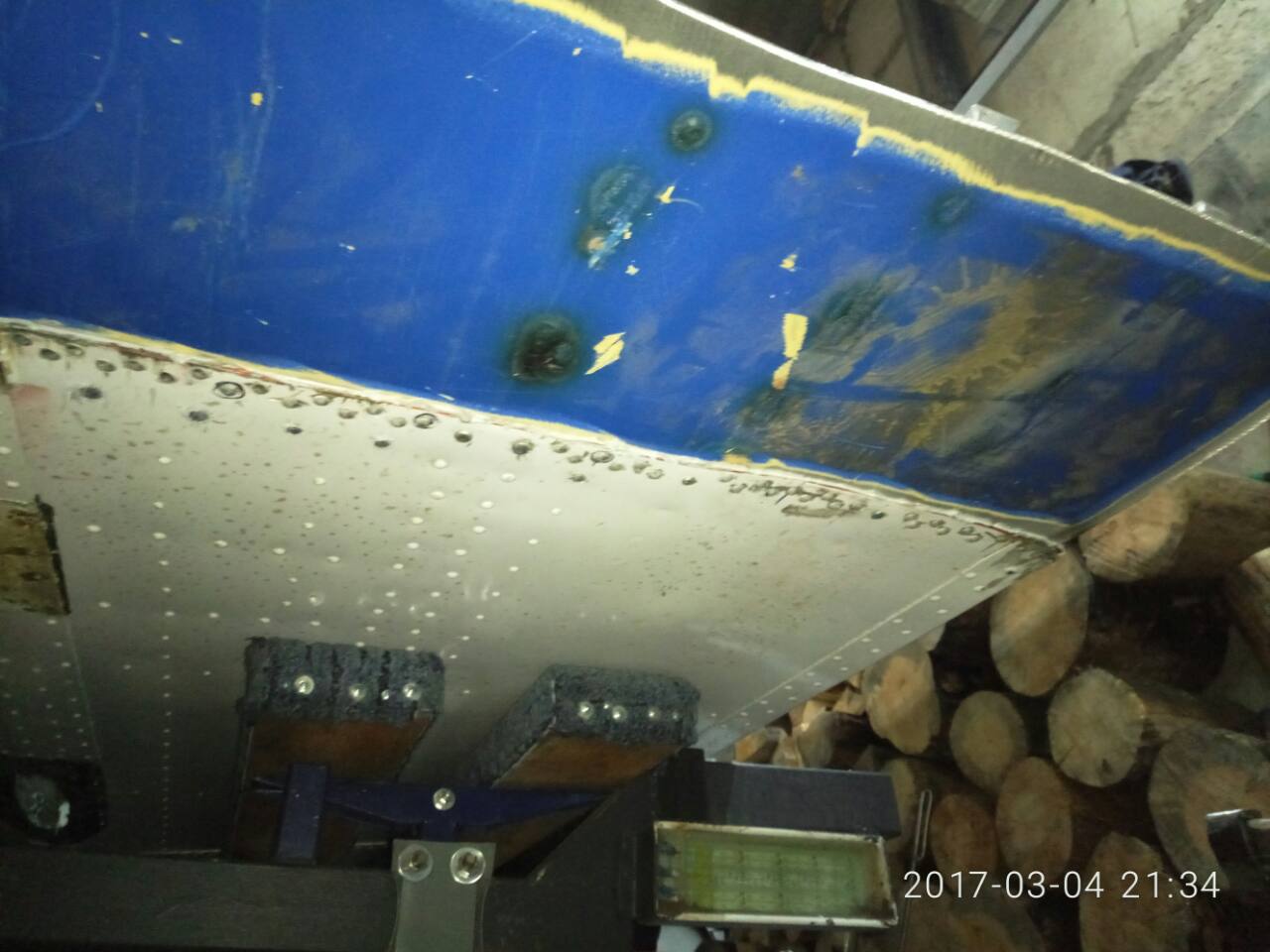

Підігнав ложементи, тепер вони відповідають свойому призначенню.
З часом під вагою човна , ложементи приймуть необхідний контур

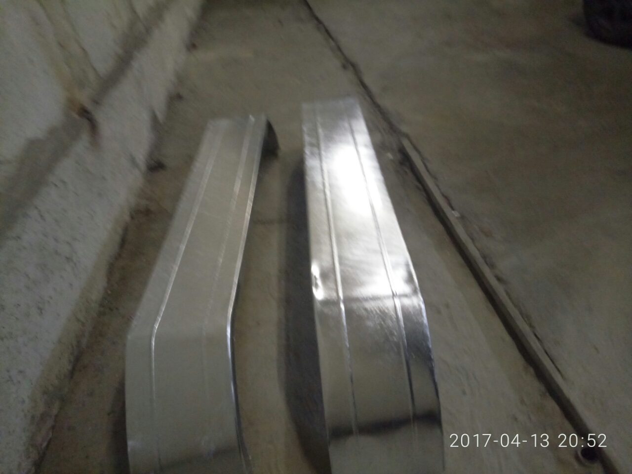

Старий 14.04.2017, 09:33   #44 (permalink)
Аватар для Кацан
Звідки Ви: Киев, Дарница
Дописи: 2.135
Сказал(а) спасибо: 716

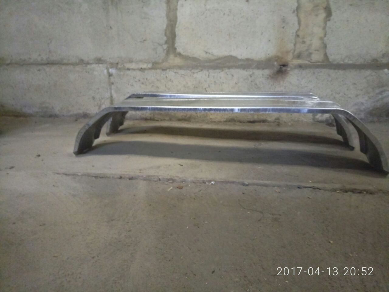

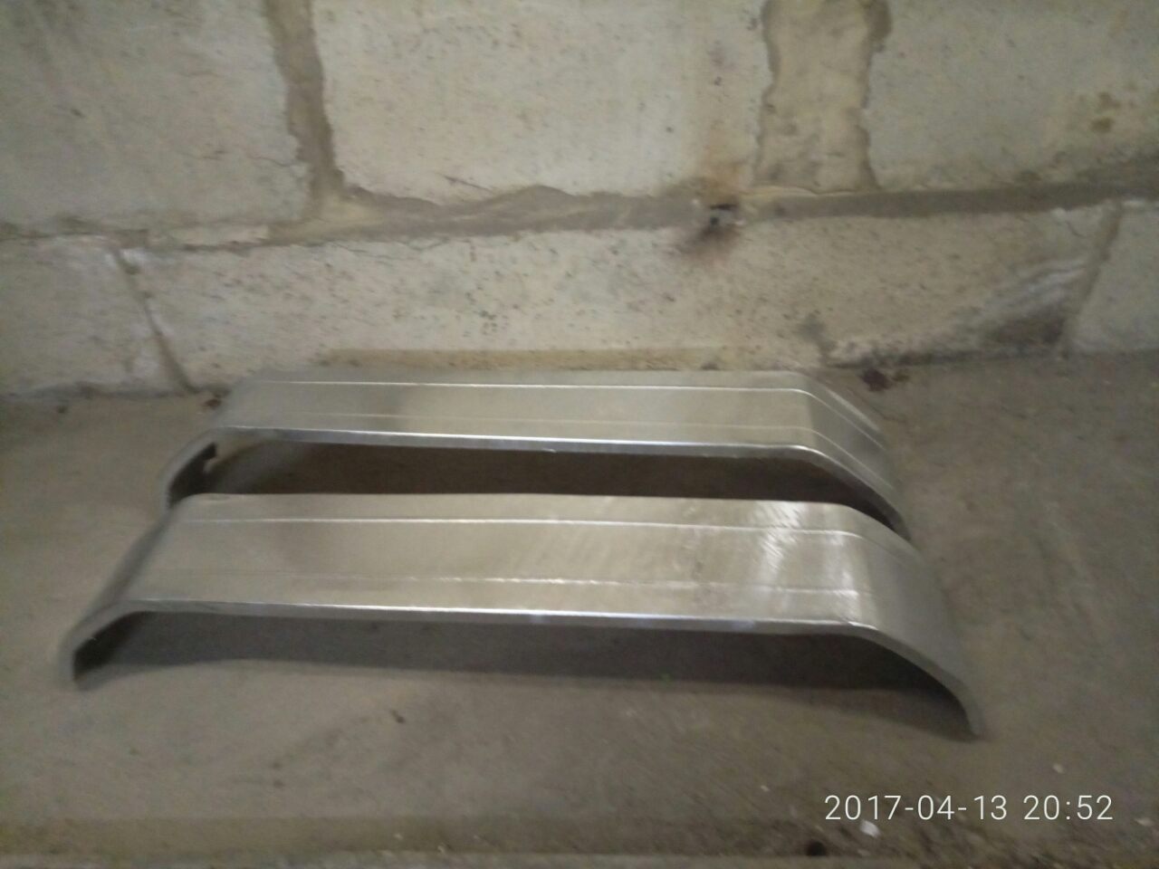

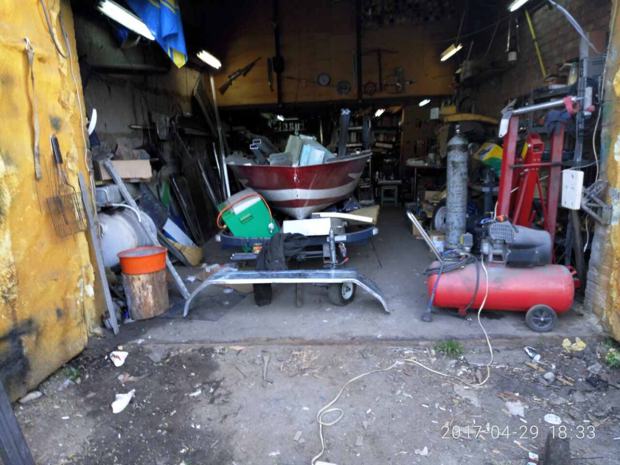

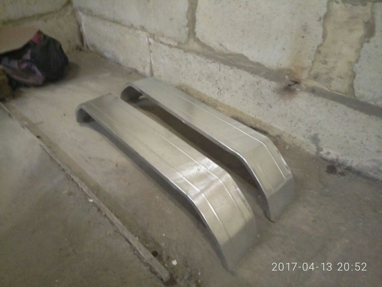

Потроху лафєт має прийняти вигляд справжнього другана для мого Амура1.
Купив лафєту крила , по 600 грн.
Знаю місце де ще є
Підкупив ще по фурнітурі освітлення, але це все пізніше.

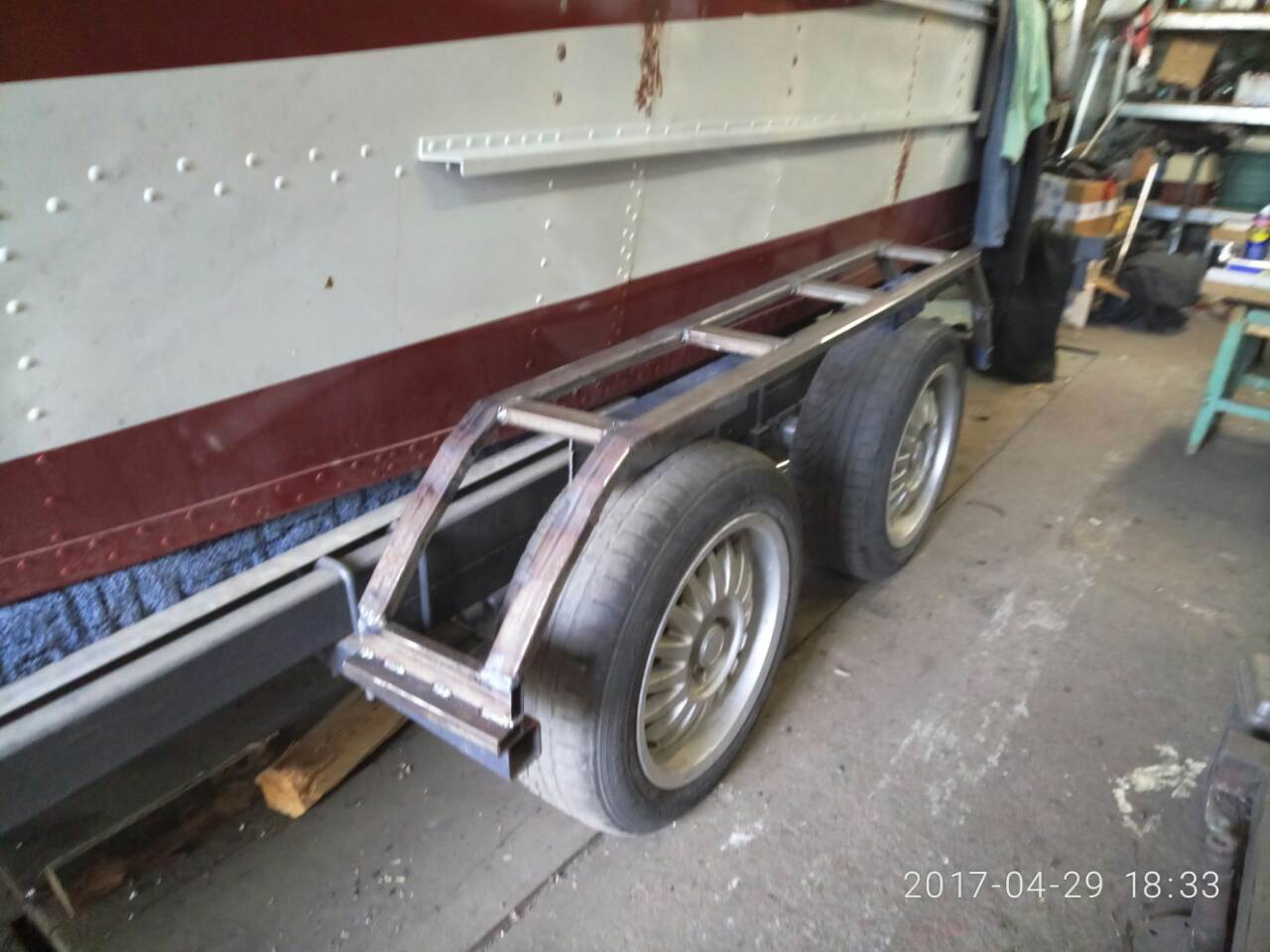

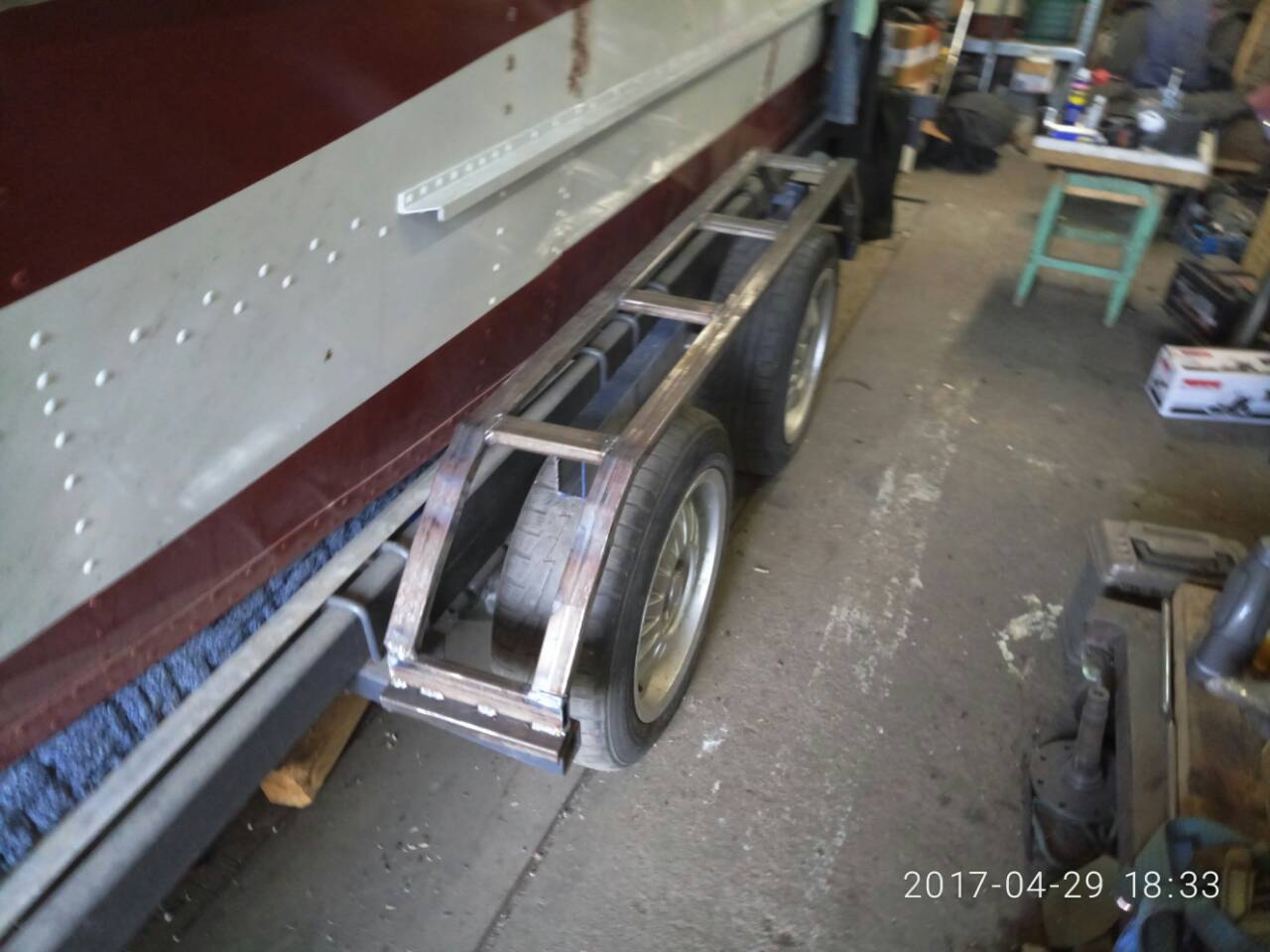

Старий 30.04.2017, 01:33   #45 (permalink)
Аватар для Кацан
Дописи: 2.135

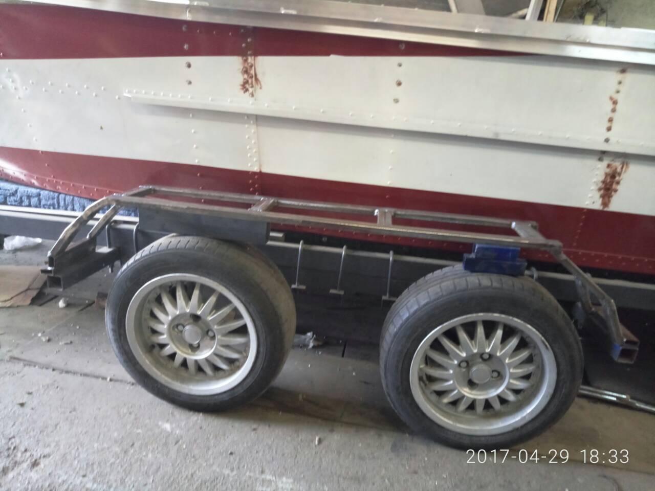

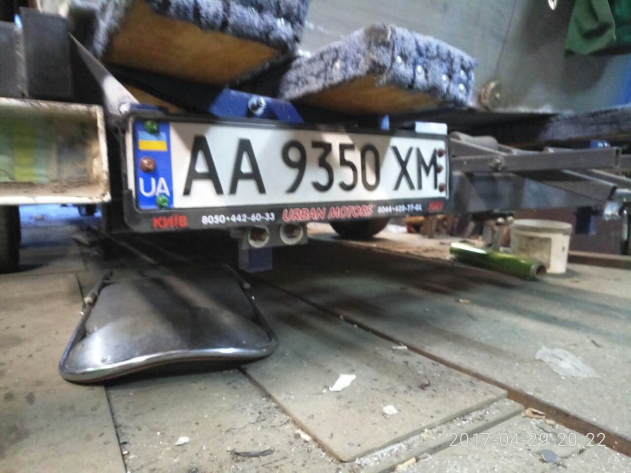

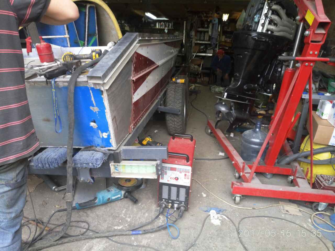

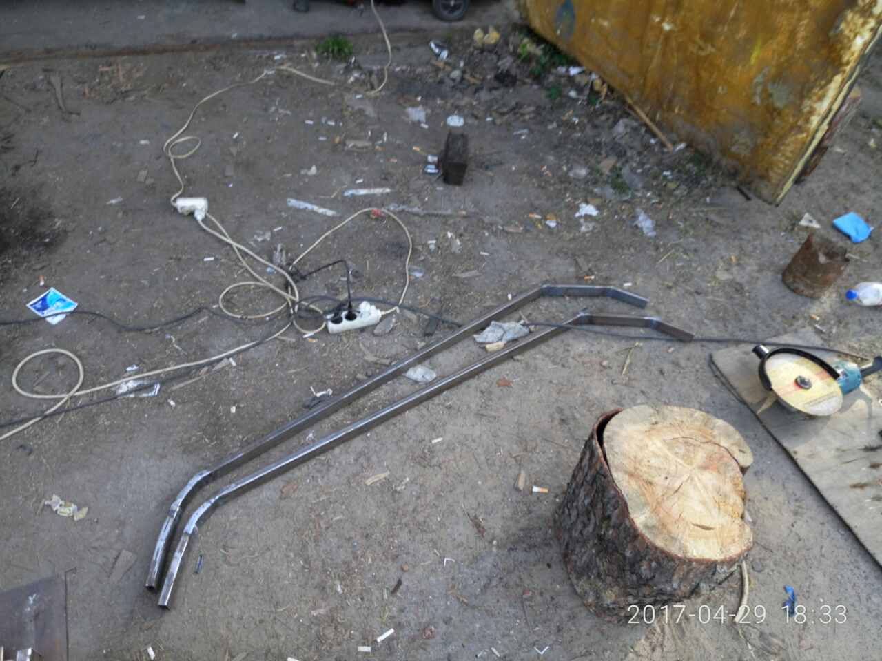

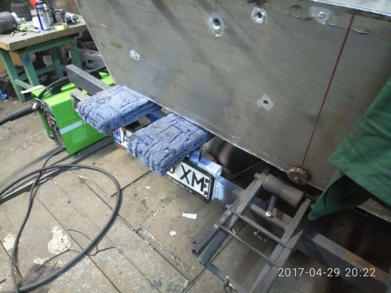

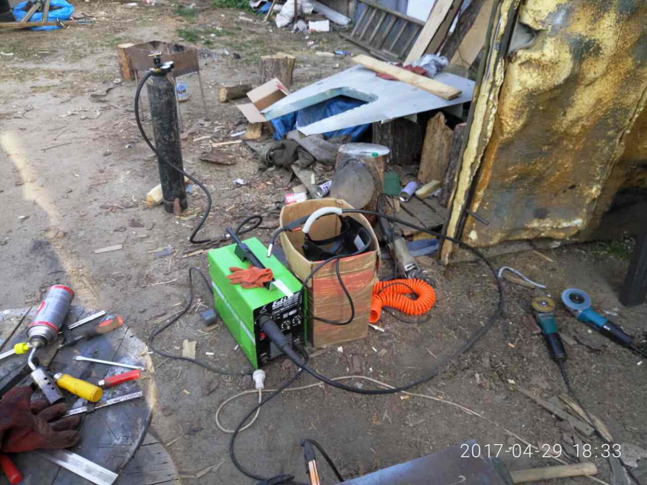

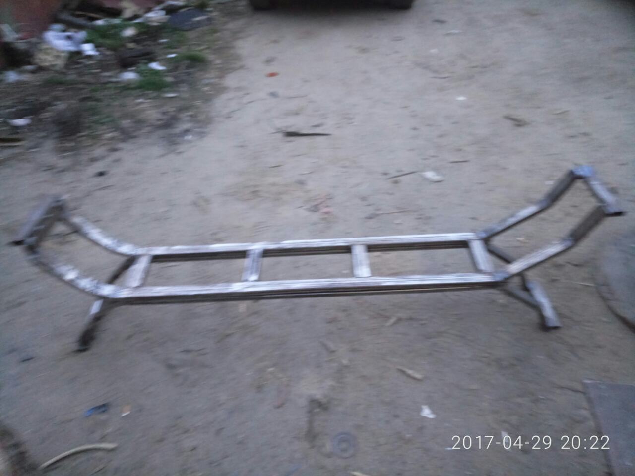

Мої вітання!

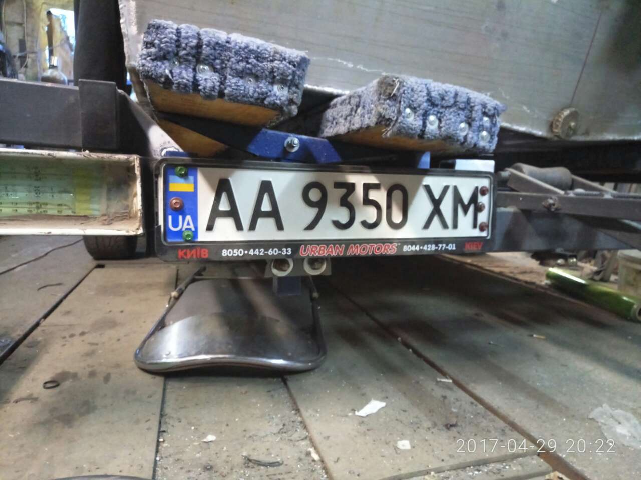

Так як крила для лафєта хліпковаті, а кожен умнік розповідає як я їх потім роздавлю. Я вирішив що потрібен підсилюючий каркас.
Заодно приварив подіум для номерів

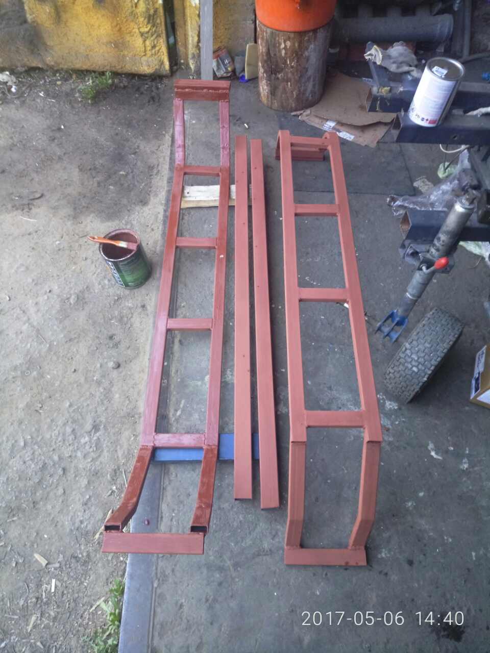

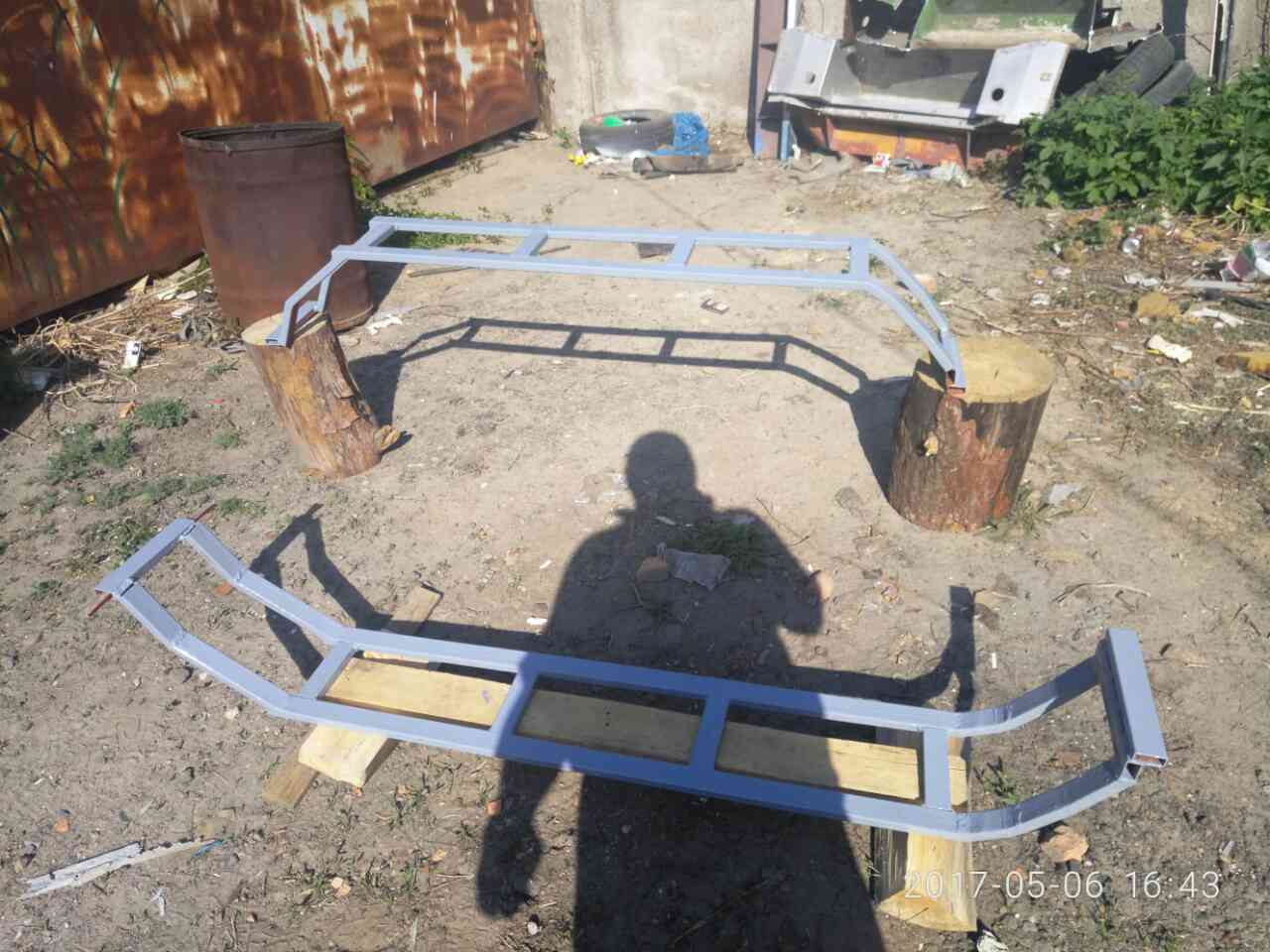

Старий 06.05.2017, 22:33   #46 (permalink)
Аватар для Кацан
Дописи: 2.135

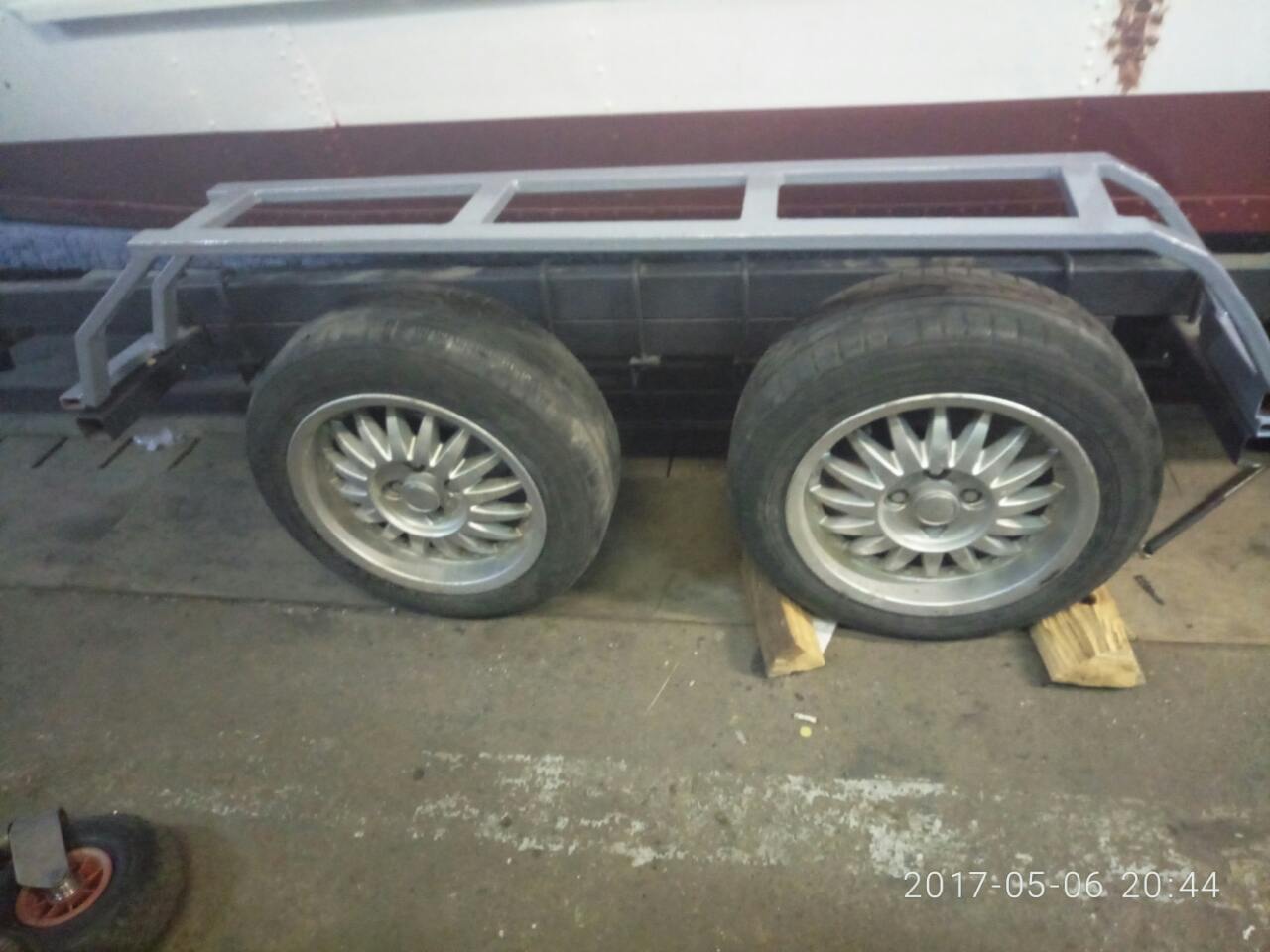

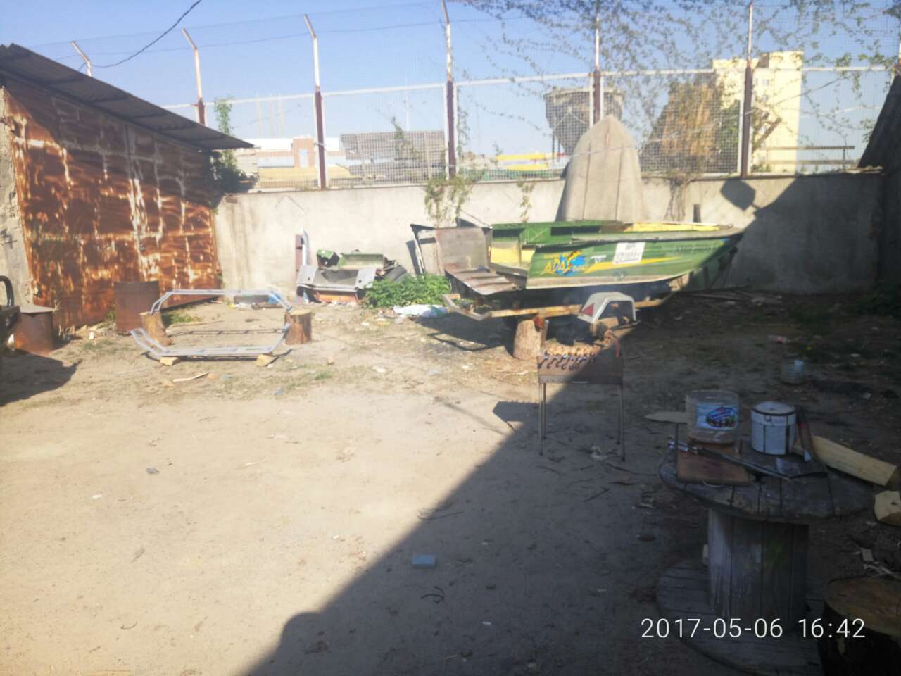

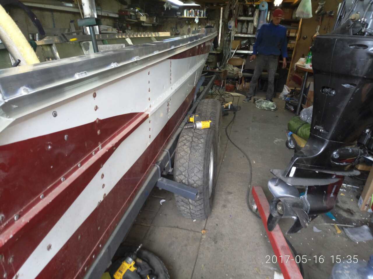

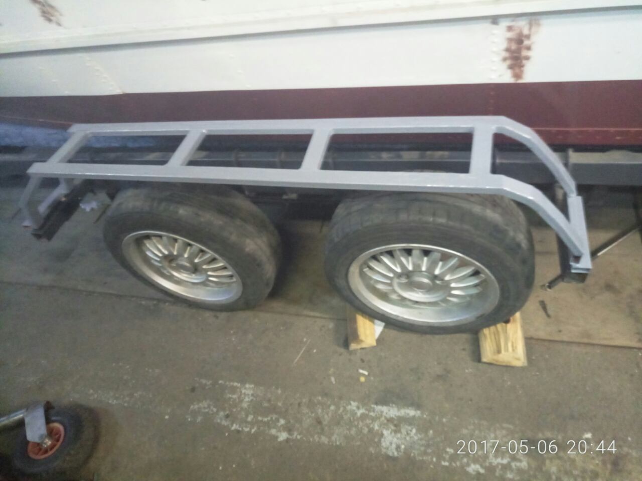

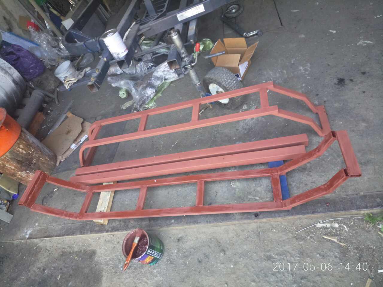

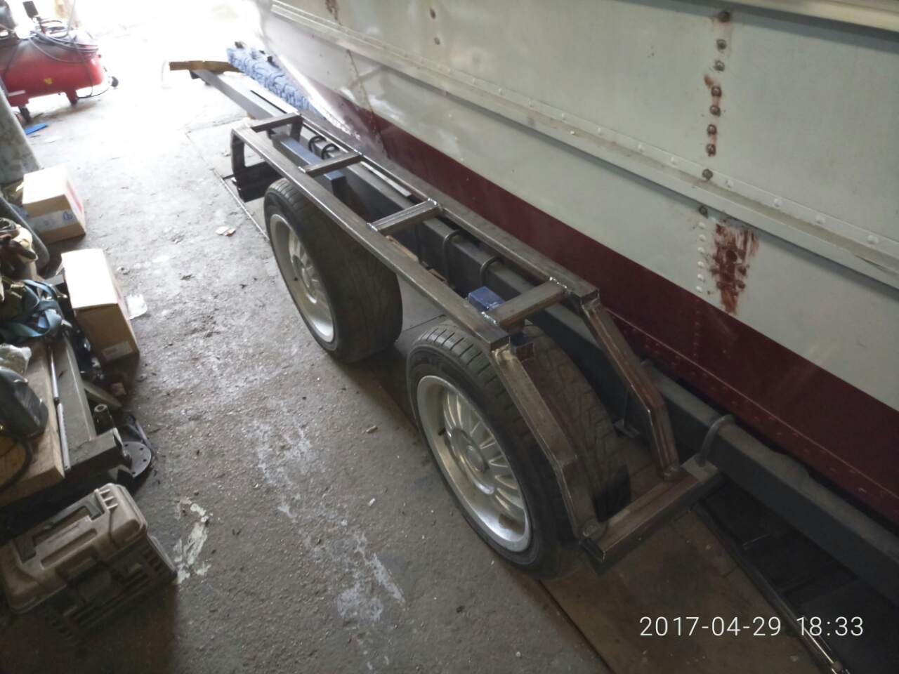

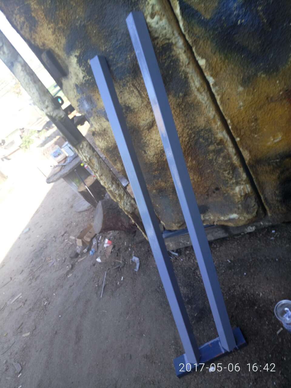

Мої вітання!
Сьогодні пофарбував алкідним грунтом(червоні на фото) , потім пофарбував фарбою 3в1 сірою, додаткова підготував і пофарбував ворота.
Здвинув колеса, теперн між ними 77 см.
Я планую поставити резину 235/75/15 , її діаметр 75 см.
Добраніч і гарних вихідних!

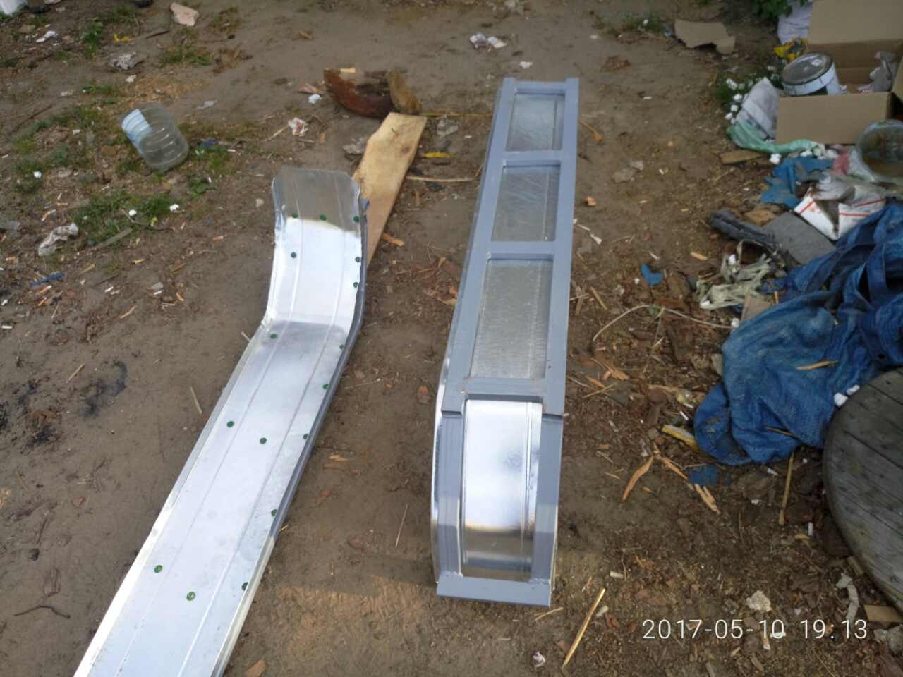

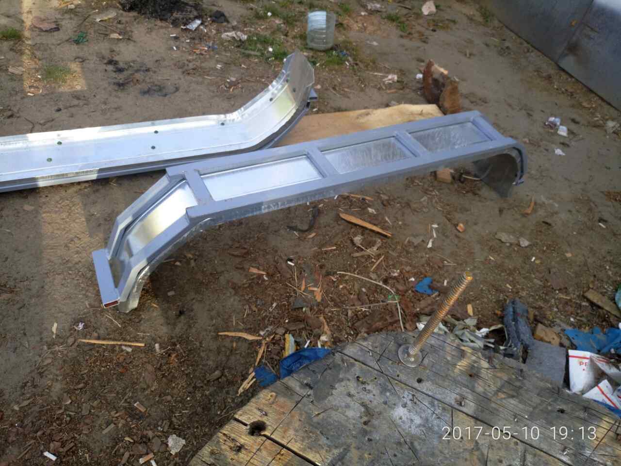

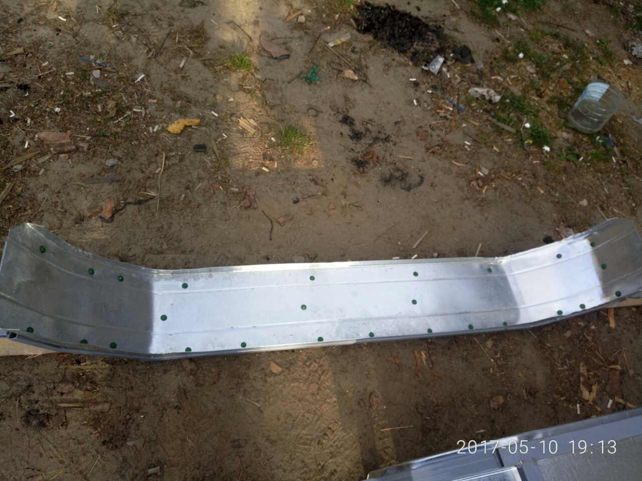

Підкрилки трохи вітрянкою прихворіли!!!

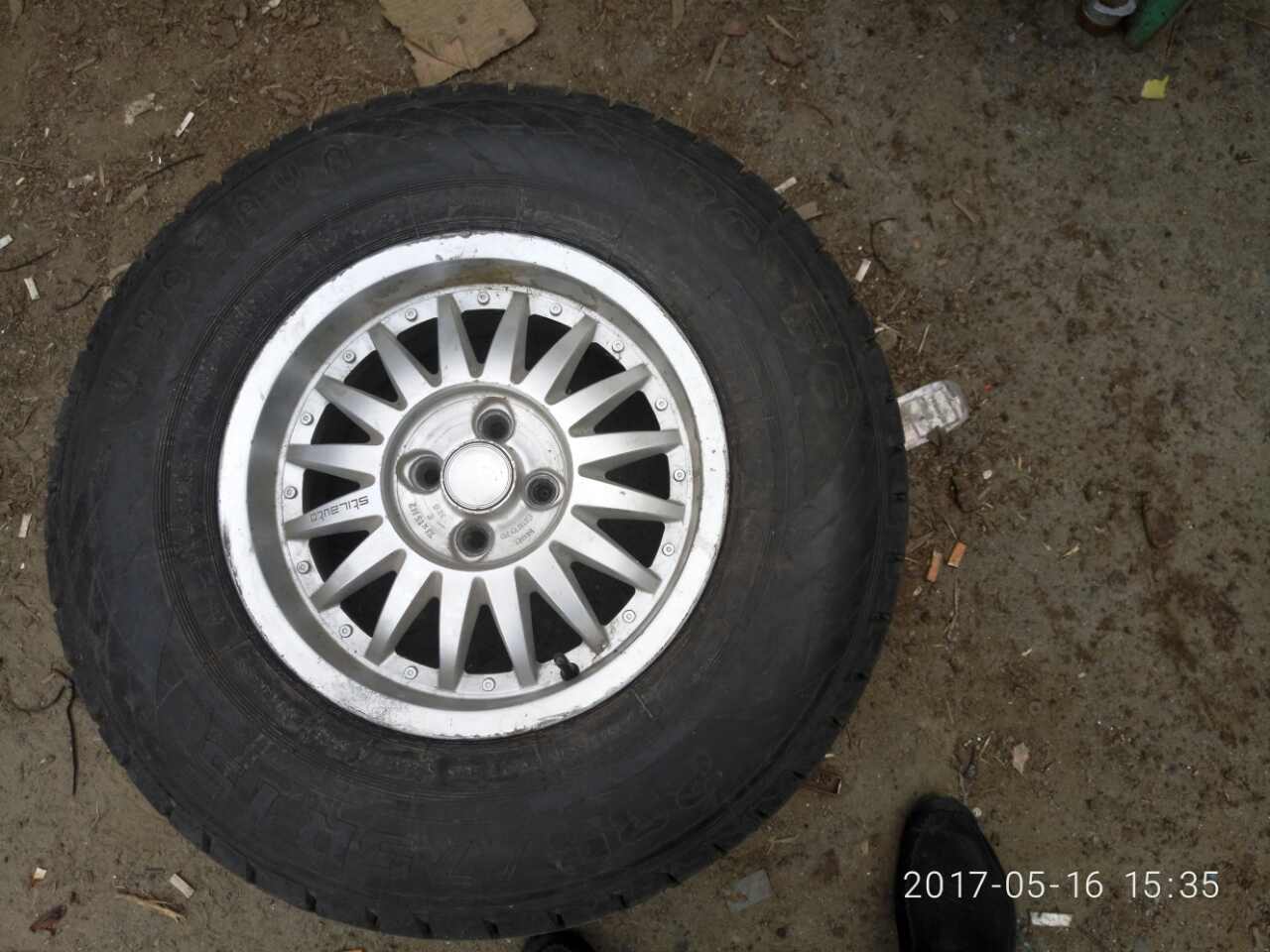

Старий 17.05.2017, 19:09   #50 (permalink)
Аватар для Кацан
Дописи: 2.135

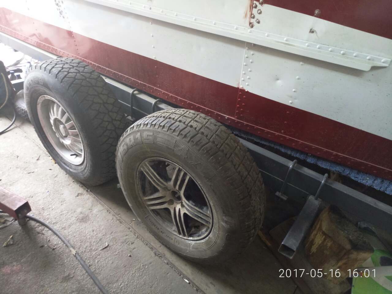

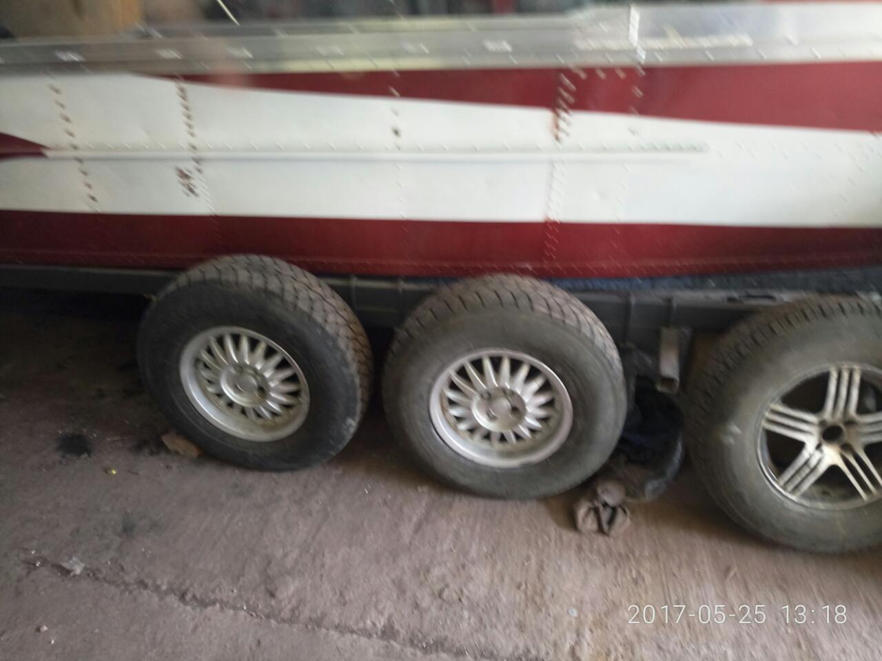

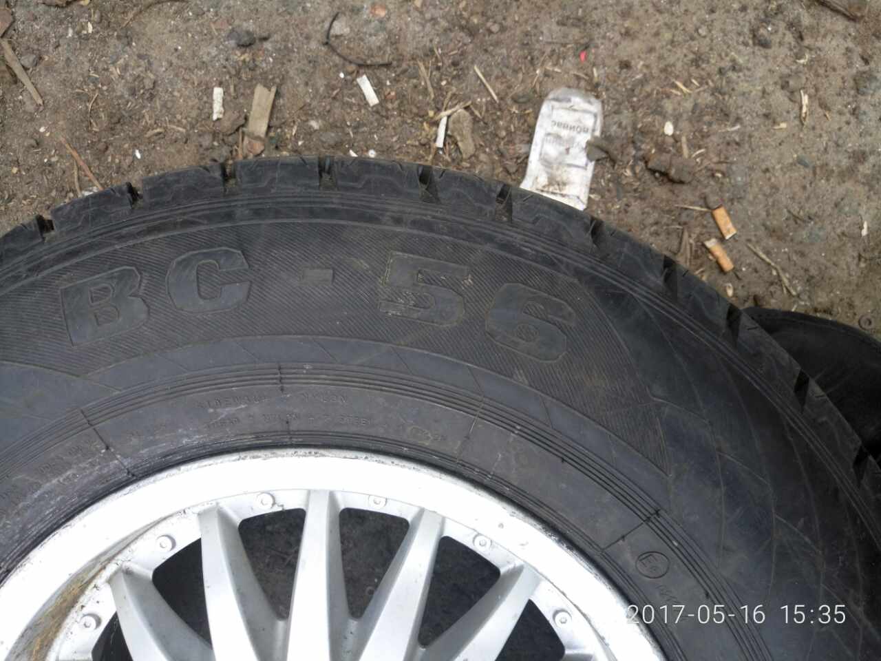

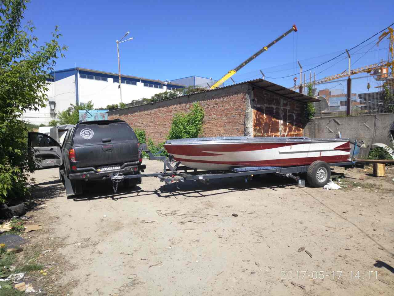

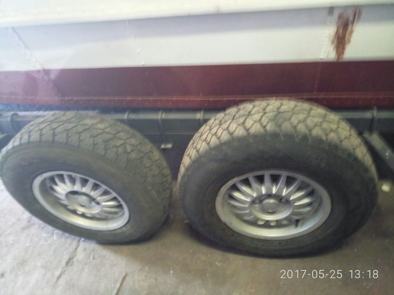

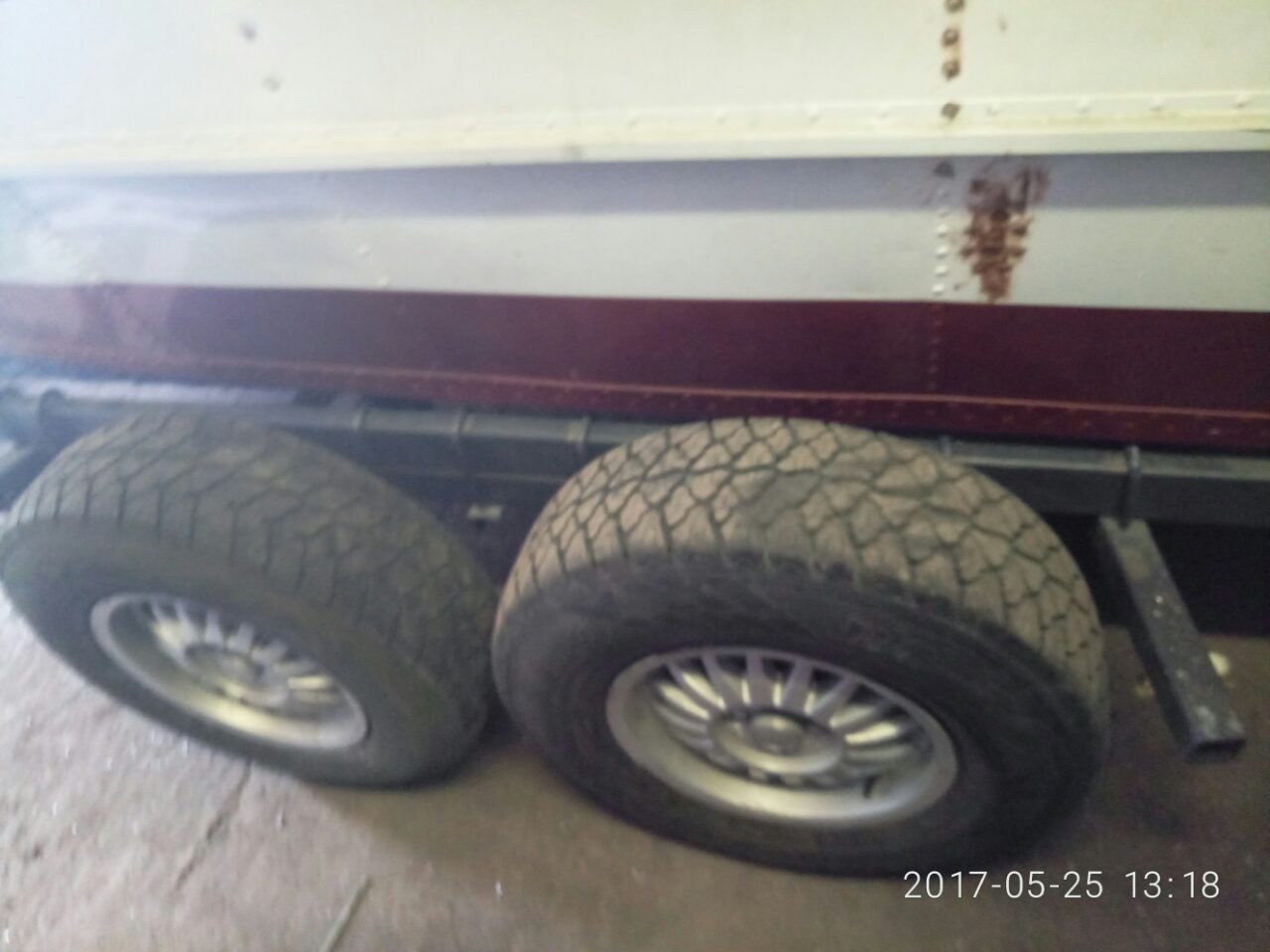

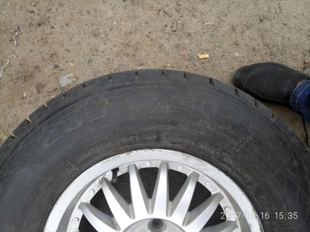

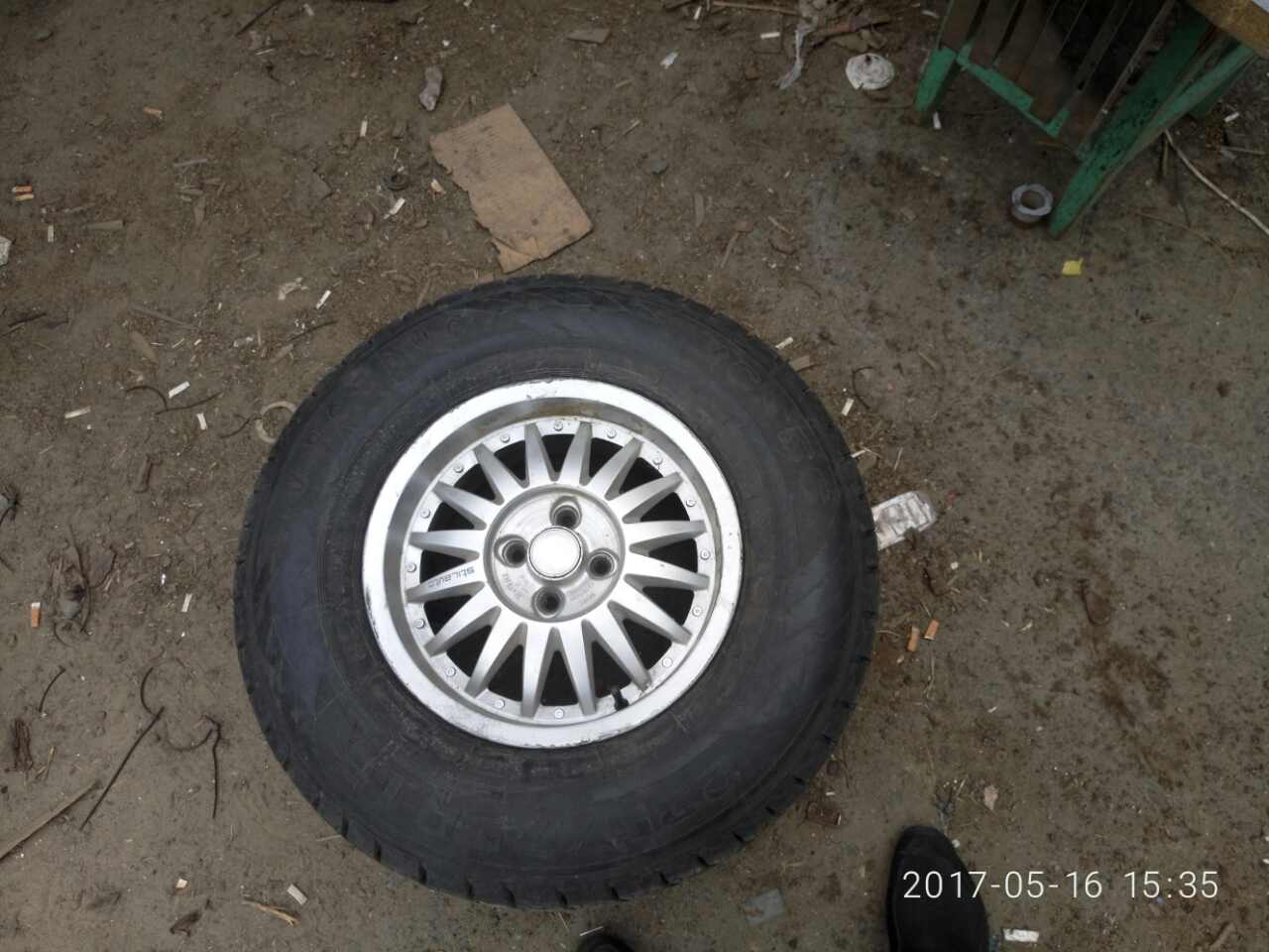

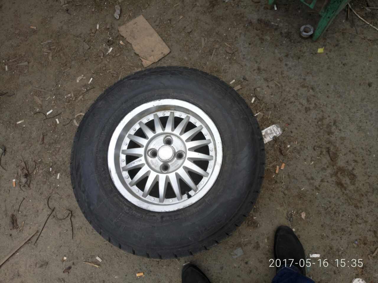

Мої вітання однодумці!

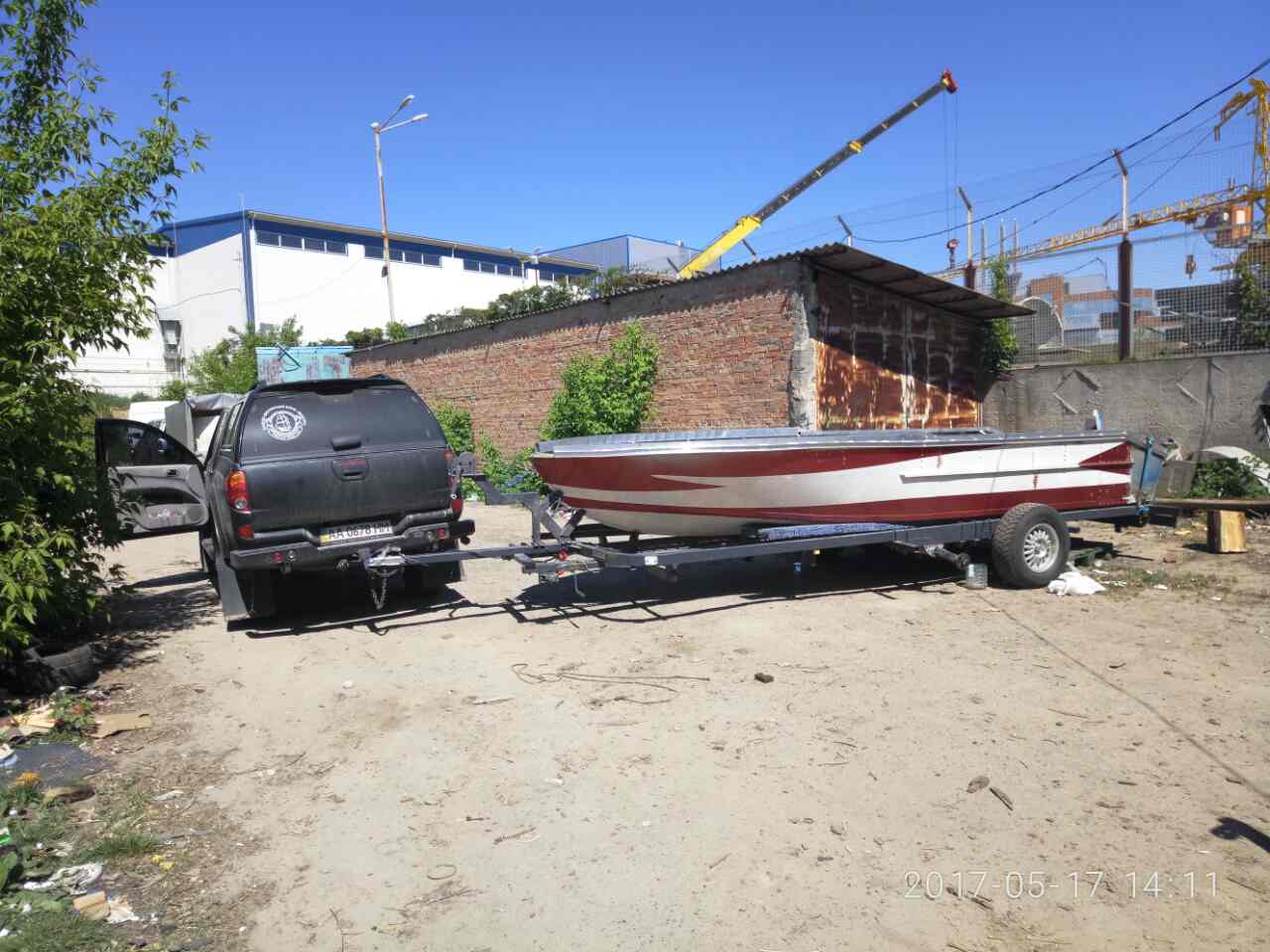

Прийшли перші 2 основні колеса і запаска я переобув.
Все буде у розмірі 235/75/15.
У суботу чекаю ще на два колеса і буде комплект у зборі.
Лафєт з човном припіднявся від землі і вже не чиркає об нерівності.

Старий 17.05.2017, 22:12   #51 (permalink)
Аватар для Олег 71
Псевдо: _______
Звідки Ви: _______________
Карапь: ________________
Дописи: 5.999
Сказал(а) спасибо: 4.572
Толян! Все класс!
Просто эти диски на низком профиле смотрелись совсем иначе
Просто так, без притензий.....
Старий 18.05.2017, 07:24   #52 (permalink)
Аватар для Кацан
Дописи: 2.135
Мої вітання!
Гена змінив місце дислокації.
Переїхали в новий бокс з Геною.
Прицеп не дочекався суботи і поїзав на трьох колесах

Старий 20.05.2017, 11:31   #53 (permalink)
Аватар для Кацан
Дописи: 2.135
Допис від Олег 71 Переглянути допис
Толян! Все класс!
Резина з низьким профілем до 40кашів не доїде нажаль.
Тиж на субару теж не низький профіль поставив?
Олег 71 (20.05.2017)
Старий 25.05.2017, 16:45   #54 (permalink)
Аватар для Кацан
Дописи: 2.135
Колеса зкомплектовані!
Можна сказати лафет готовий
