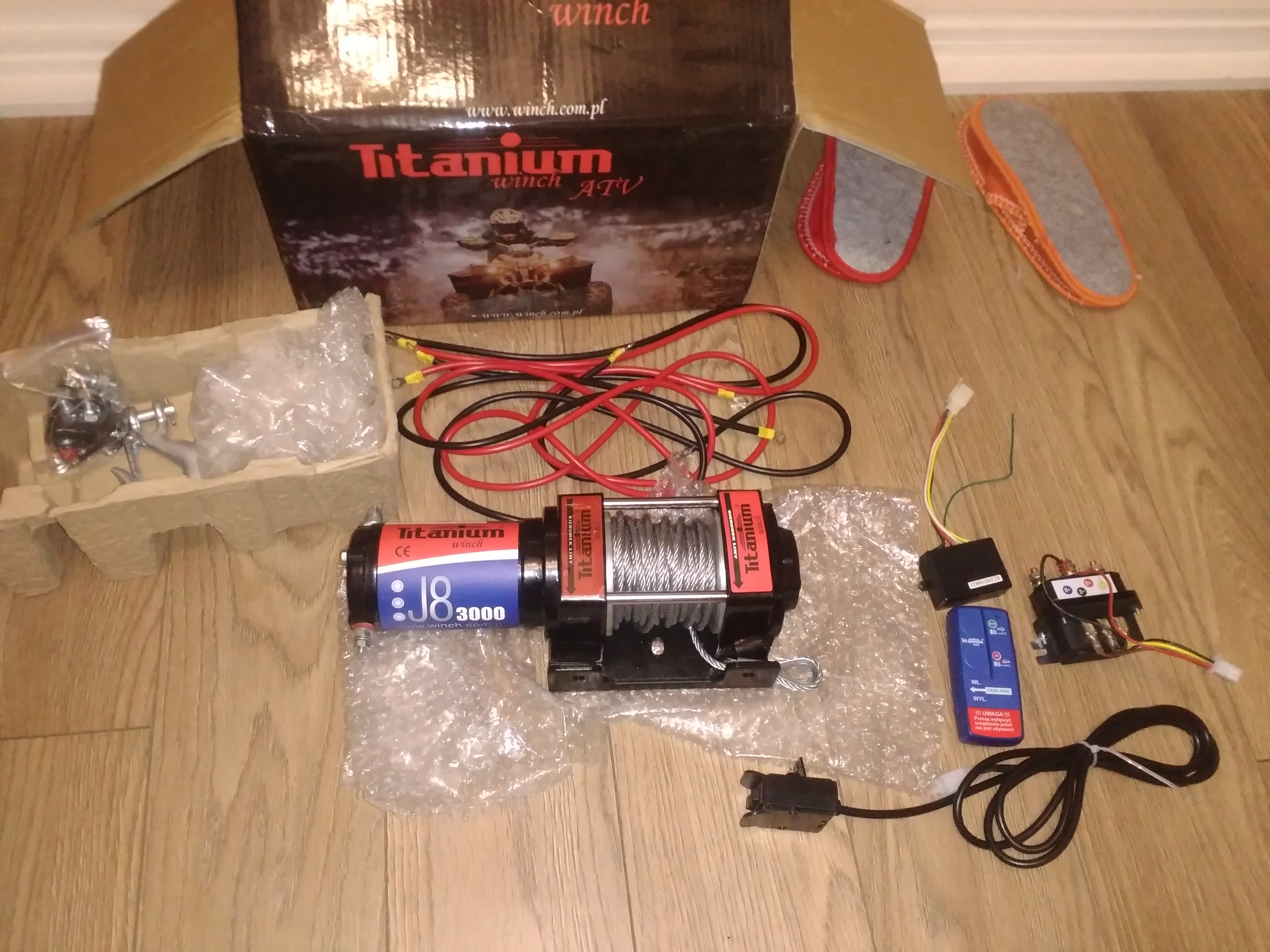

Сегодня получил.
Заказывал на квадрик.юа ,купил для подъёма лодки на подвеску,чтоб в ручную не крутить.Первое впечатление,положительное.На сколько понял, производство Польша.С учётом доставки и наложенного платежа, обошлось в 2811грн.
На самом деле,выбор очень большой,и по цене и по грузоподъёмности,ну и по качеству,я искал так чтоб не дорогая была.Есть чуток дешевле,но слабее .
