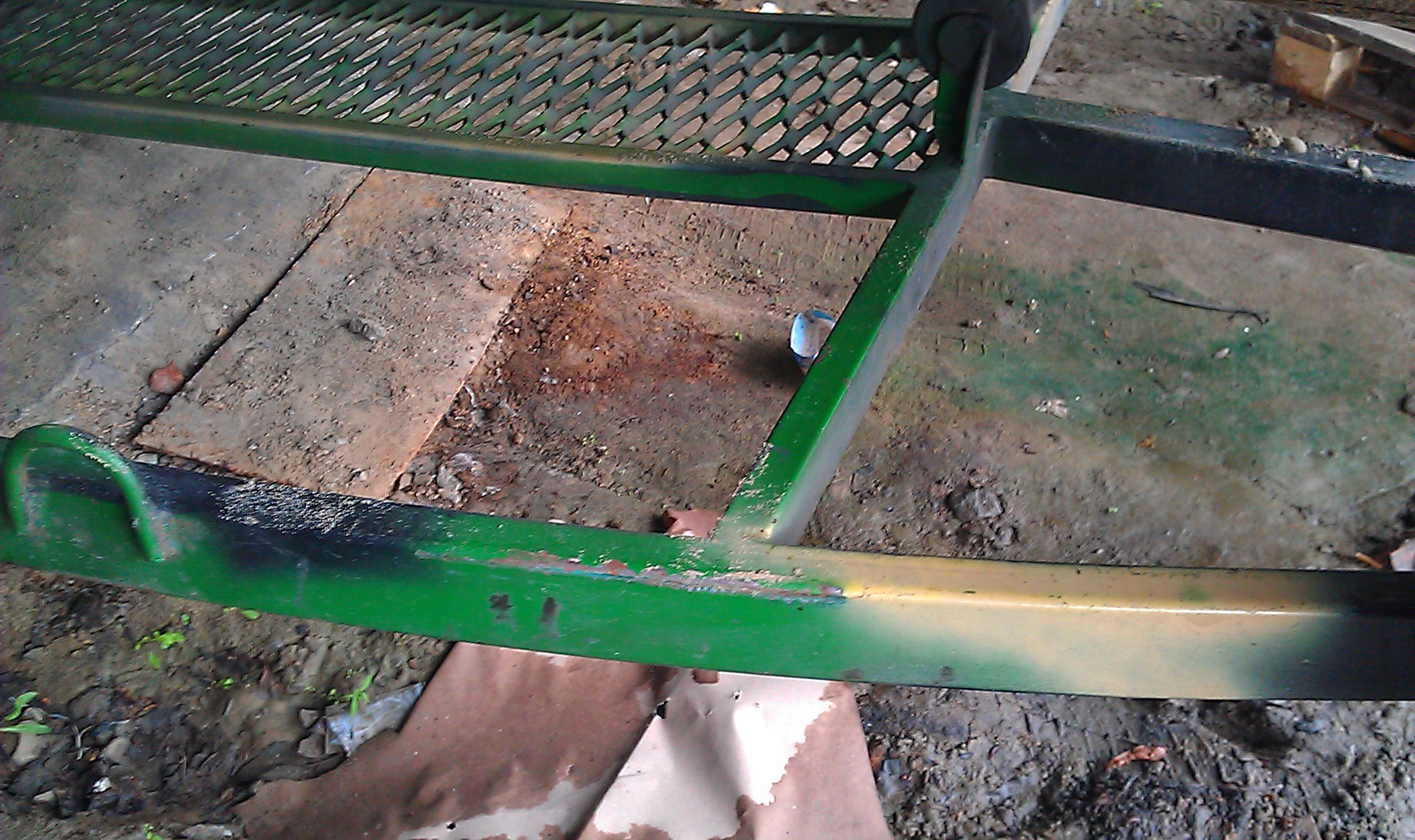

Я в курсе процесса порошковой окраски металлов и горячего цинкования. Так вот (я уже как-то писал про это): то, что предлагают наши производители прицепов оцинкованных - это конкретная гальваника со всеми выходящими и исходящими. Любой камень из под колеса-царапина- ржавчина. Внутри никто не покроет полностью трубу 100%. Горячий цинк другое дело. Но он не так красиво смотрится на изделии. Но тоже не покроет трубу изнутри.
По поводу порошковой покраски: вы изучите технологию (правильную), а потом говорите что это плохо. В правильном покрытии порошком металл проходит минимум 3 степени обработки и очистки в ванной спецсредствами, после которых поверхность становится фосфатированной (кто не в курсе - гугл) и пофиг та вода.
Ну и вижу у знакомых лафеты вообще не крашенные. Ну и что? 10 лет 100% откатают ржавые

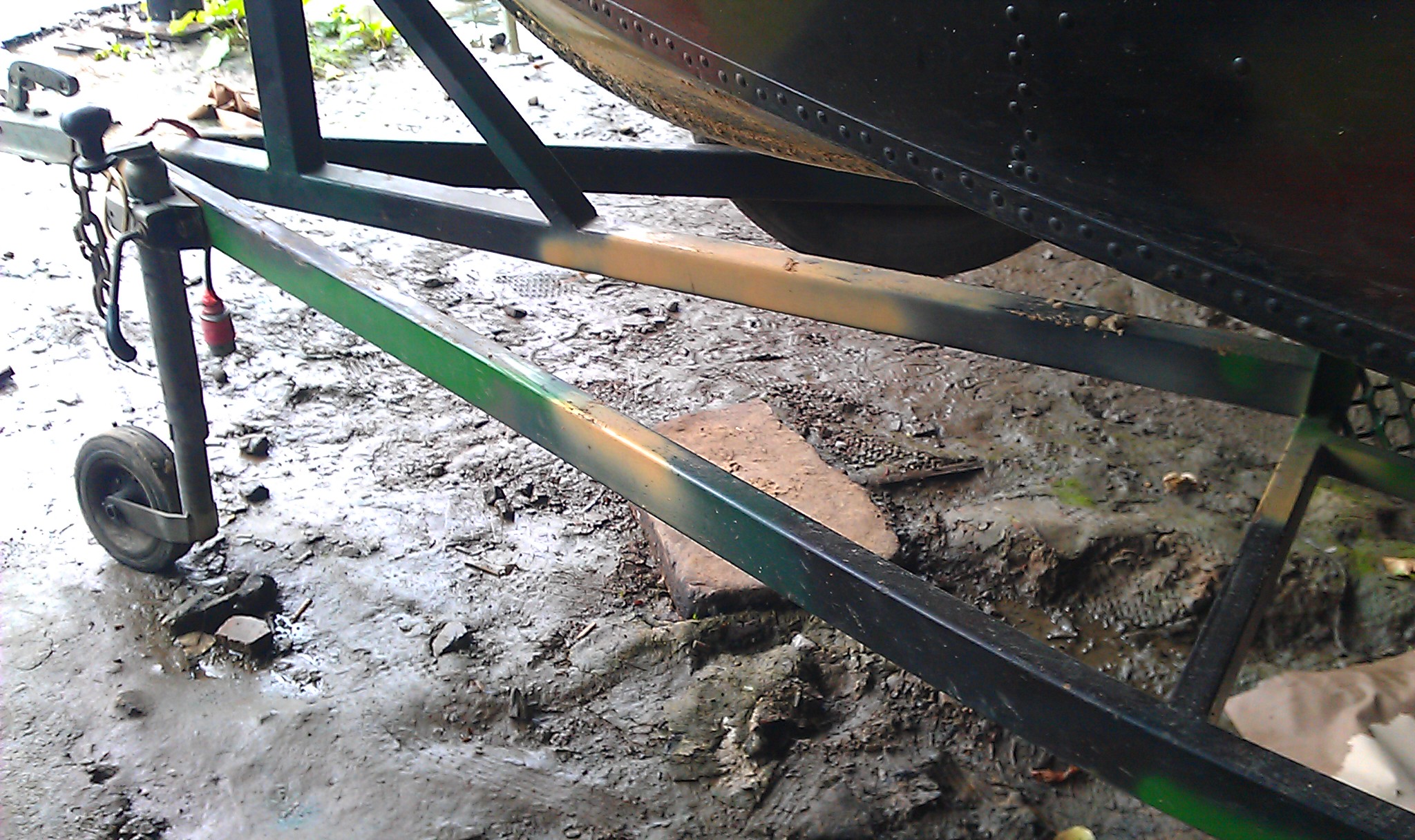

Старий 20.07.2011, 23:35   #13 (permalink)
Типово Re: Прицеп для лодки
...Ну и вижу у знакомых лафеты вообще не крашенные. Ну и что? 10 лет 100% откатают ржавые

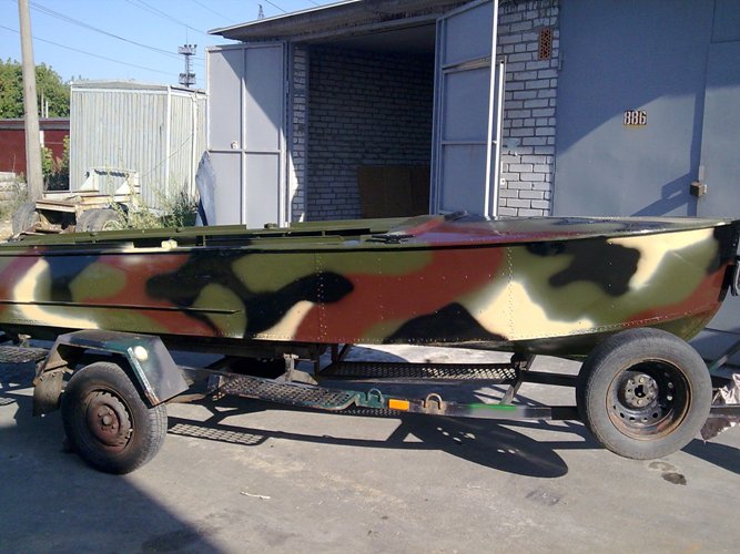

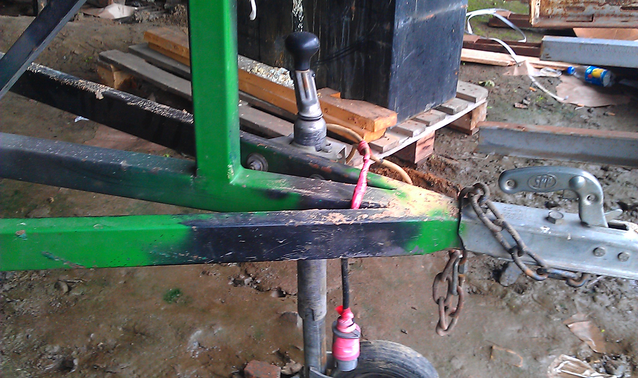

Во во... я свой покупал в позапрошлом году у Сани Фикса... скажем так... 3 года ему уже было :) 2 сезона мы его гоняем на рыбалки от Киева кил за 200... Так покрасили из балончиков прям по ржавчине и паутине :) Ну естественно уже и новые царапки, от камушков по трассе отметинки... ну чуть берется ржавчинкой... НО - до "сгнить" ему точно еще лет 10

я так понял, это неоцинкованный у Вас, да?
Старий 22.07.2011, 09:19   #16 (permalink)
2 Vital-777 - я про Черкасскую область, Хрещатик, Тубельцы и иже с ними :)
2 СергейОз - угу.

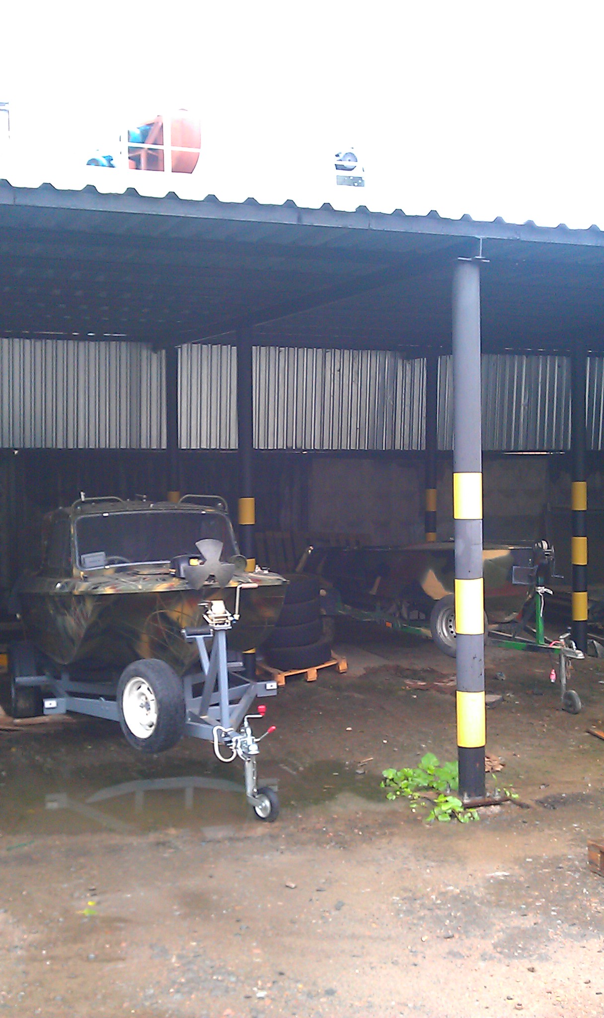

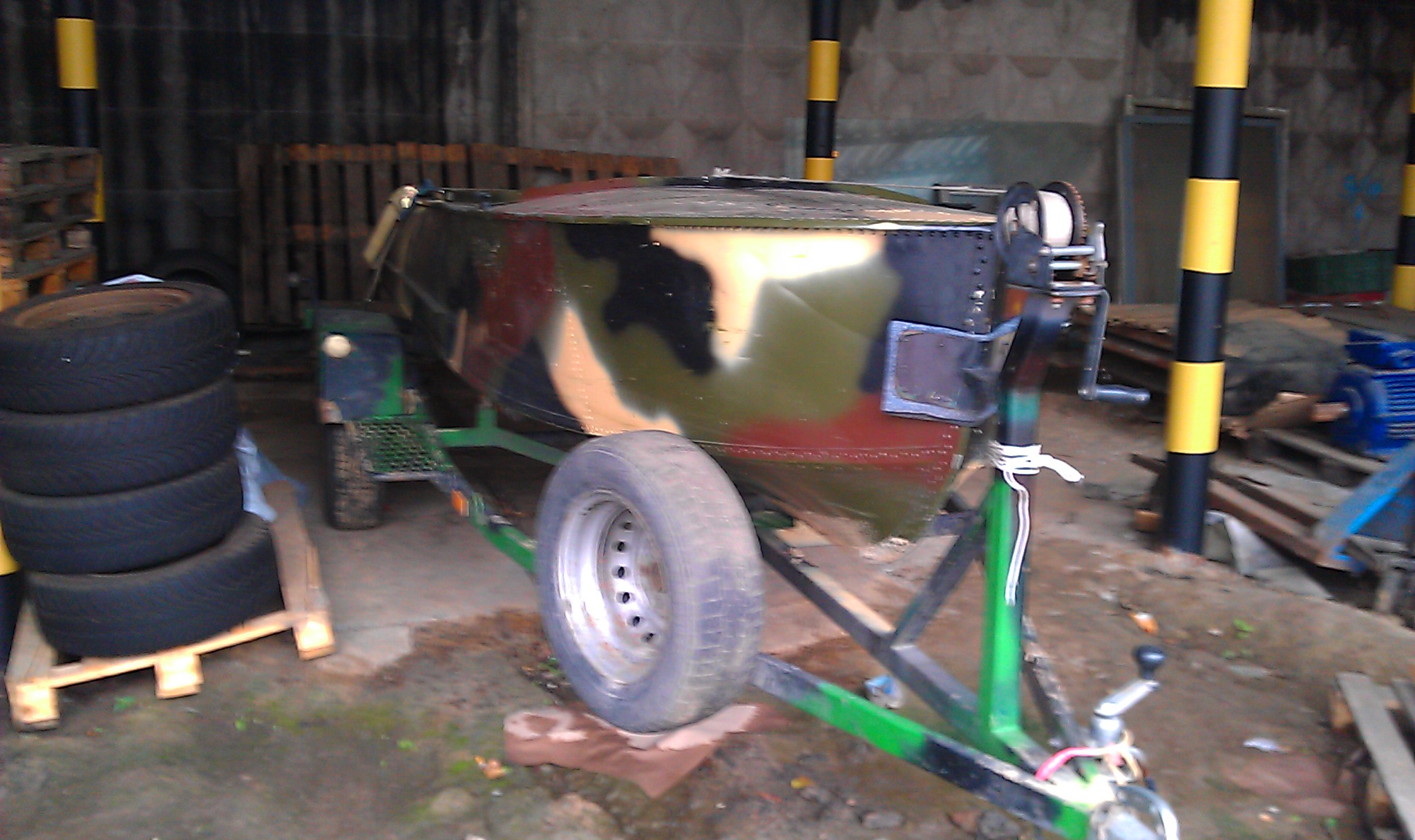

А где хранится прицеп?
Старий 22.07.2011, 10:09   #18 (permalink)
На улице под навесом. Ща пойду сфоткаю даже )))
Старий 22.07.2011, 10:21   #19 (permalink)
както так...
Идеальное место, пожалуй.
