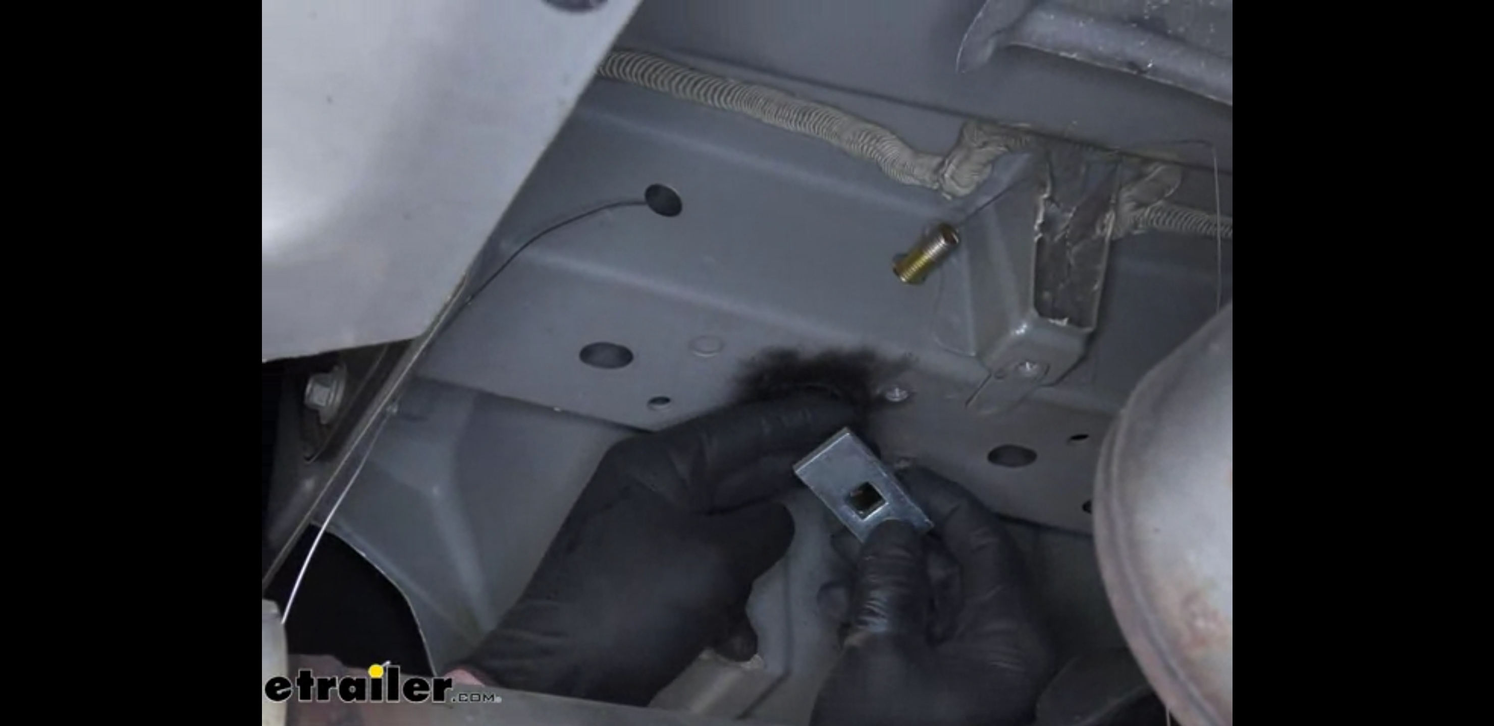

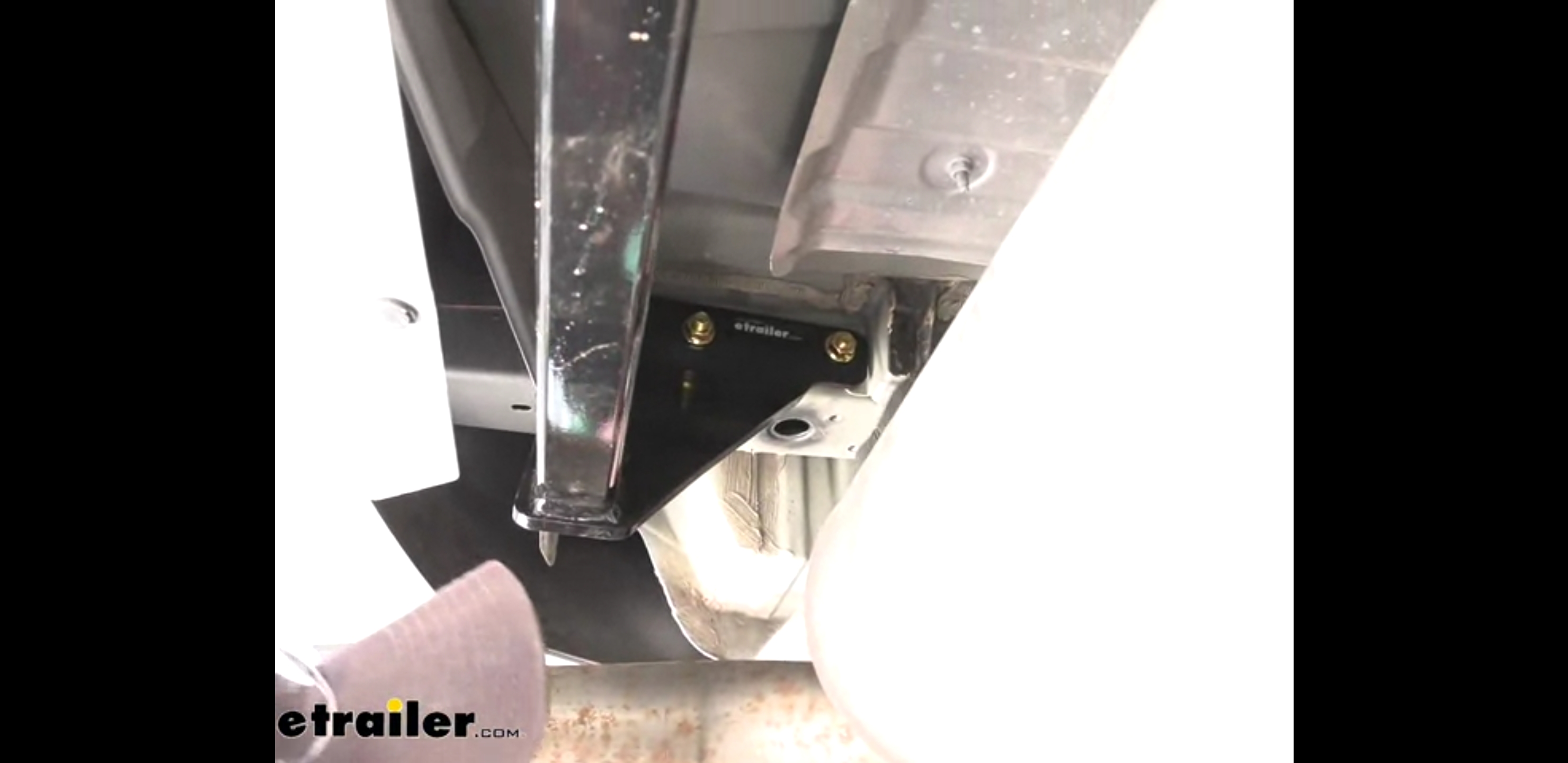

Типово Re: Вопрос по фаркопу.
Вот эти места не порвет?
