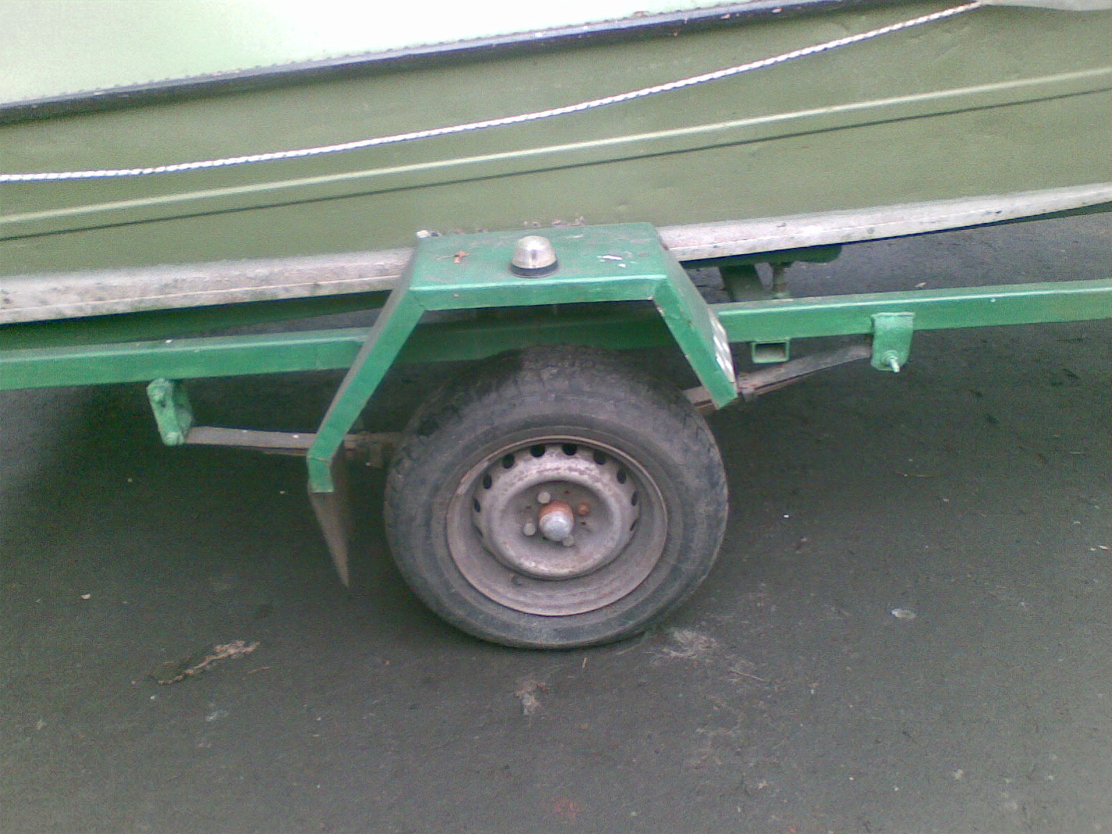

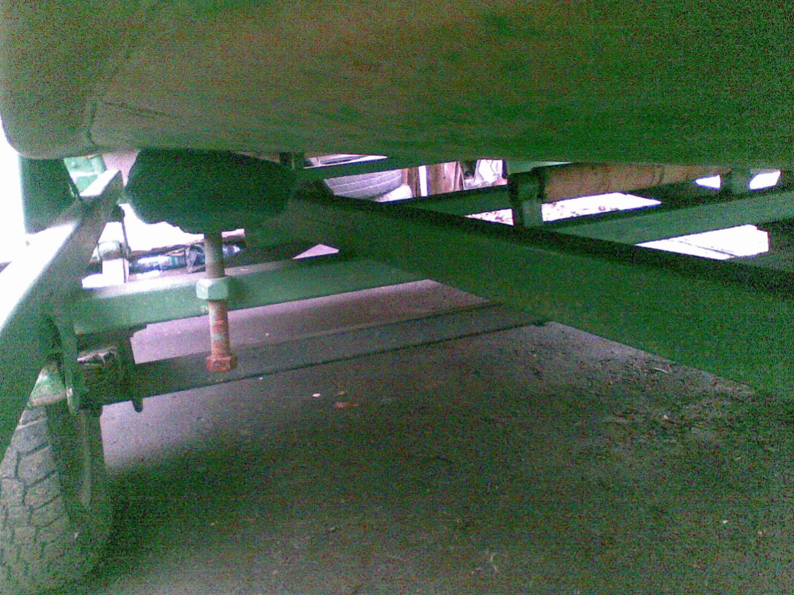

Извиняюсь , что долго ,но не смог найти размеры. Короче говоря на колене нарисовал поновому и снял размеры. Высылаю ескиз, правда корявый, и фотки прицепа ,чтобы было понятнее, если какойто размер нужно переменрить, то скажы. У меня Крым когда уприрается спереди в гусак, то корма на пару см заходит за балку та , что можно повесить сразу мотор и собирать в кучу.
Назва:  25032010.jpg
Переглядів: 718
Розмір:  303,0 КБ
Долучені файли
Тип файлу: zip Untitled-Scanned-01.zip (3,34 МБ, 101 переглядів)
Востаннє редагував SUAL: 26.03.2010 о 15:31. Причина: написал лишнее

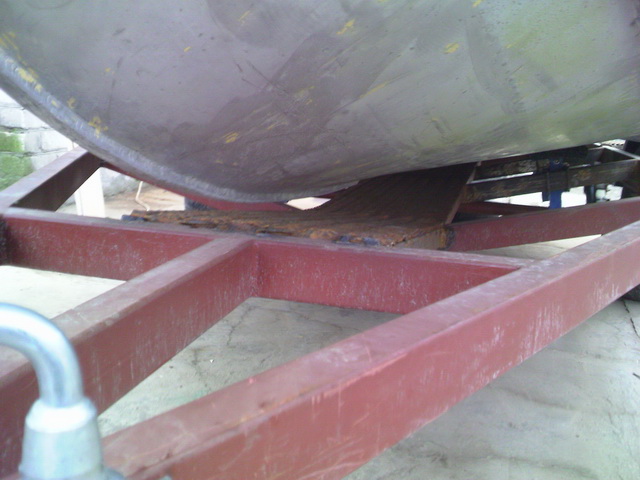

Еще
Назва:  Image(854).jpg
Переглядів: 804
Розмір:  328,0 КБ
ID:	937   Щоб збільшити малюнок, клацніть по ньому
Назва:  Image(880).jpg
Переглядів: 870
Розмір:  92,2 КБ
ID:	938   Щоб збільшити малюнок, клацніть по ньому
Назва:  Image(881).jpg
Переглядів: 781
Розмір:  86,6 КБ
ID:	939   Щоб збільшити малюнок, клацніть по ньому
Назва:  25032010(003).jpg
Переглядів: 757
Розмір:  347,8 КБ
ID:	940   Щоб збільшити малюнок, клацніть по ньому
Назва:  Image(893).jpg
Переглядів: 780
Розмір:  87,1 КБ
ID:	941   Щоб збільшити малюнок, клацніть по ньому
Назва:  25032010(004).jpg
Переглядів: 681
Розмір:  365,1 КБ

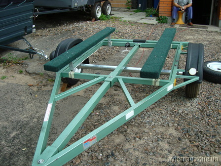

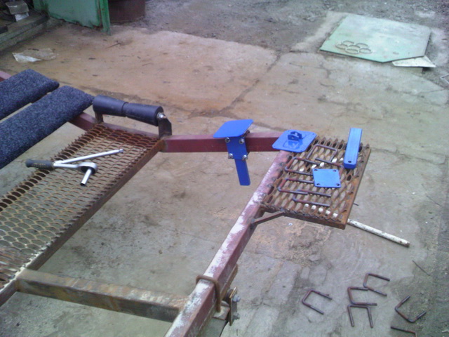

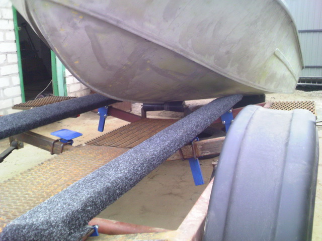

Рассказываю как, я покупал себе лафет... (Пытался купить тут - AVTOTRAILER)
Предварительно созвонился по телефону, после подъехал на пр-т Московский 26, оплатил предоплату за лафет под крым и со спокойной душой поехал по делам, зная что заберу лафет через неделю, а именно во вторник 25 мая 2010 года.
Заказал лафет такой:
Приехал, нет никого звоню, говорят мол сори, были праздники, не успеваем, в пятницу заберете точно!
Перезванивают мне в четверг, берут паспортные данные и говорят, что завтра в 14:00 ждем вас за лафетом))
Приезжаю, нет ни кого, всё закрыто! Звоню, трубку не берут, ходит возле меня охраник стоянки на которой расположена данная конторка...
И говорит мне были с утра какие то люди и по телефону ругались с ними тоже за лафт для лодки, а этих деятелей так и не было.
Думаю отлично, предоплату взяли видно не только у меня, телефон не отвечает... прошло две недели, похоже на развод!!! Тут дозвонился по одному из телефонов, берет девушка трубку и говорит, что ваш лафет есть, вы мол не переживайте, через 20 минут привезут.
Прошло 40 минут, звоню опять, не берут трубу, с раза пятого дозвонился, говорит, что не переживайте всё нормально, говорю ей что за фигня? ответить мне толком где мой лафет она не смогла, звоню опять по телефонам, глухо как в танке! Вдруг мне звонит какой то чувак и говорит, подождите меня 30 минут, сейчас всё решим.
Приехал, говорю так где мой лафет? Он разводит руками и говорит не получается, говорю ему короче, давай мои деньги, я поеду куплю в другом месте! Вернули предоплату, это порадовало))
Поехал на троещину, Драйзера 1, там есть точно такие же, но стоит на 1200 гривен дороже и надо ждать те же две недели
Говорю не, хватит!
Поехал на Львовскую и за 15 минут был уже с лафетом
Правда не такой как хотел, зато дешевле и сразу!
Так что имейте ввиду мой опыт когда будете покупать себе лафет.

Ну это лафет трансформер с выдвижным дышлом ,я его на львовской рассматривал, но есть вопрос по развесовке лодки с мотором на транце.То есть как с нагрузкой на фаркоп,а то ось не перемещается, а дышло перемещается, вот и спрашиваю.Ну и для килевых лодок типа моего Днепра он вряд ли подойдёт .
Старий 31.05.2010, 16:41   #34 (permalink)
Дописи: 19.436
Сказал(а) спасибо: 3.127
Типово Re: Прицеп под "Крым"
Я являюсь владельцем лафета аналогичного синему. Взял его под Амур. За такие деньги реально аналогов нет. Были конечно вопросы по срокам на документы, но не радикальные. И главное что прицеп я брал уже стоявший на Московской, т.е. делать его не надо было.
По второму лафету будут вопросы. Нельзя делать сварные углы. Ломаться будет в этих местах. Хотя скорее всего под Крымом пофиг!

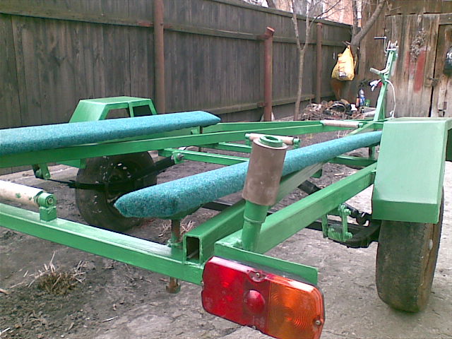

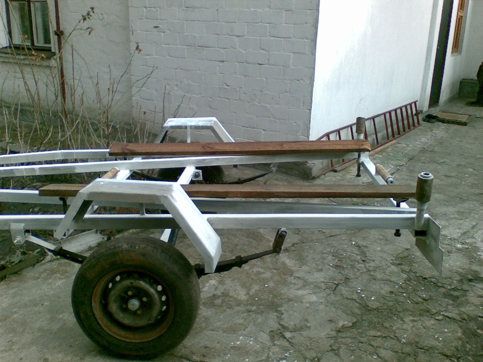

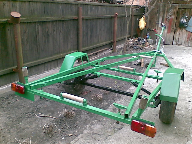

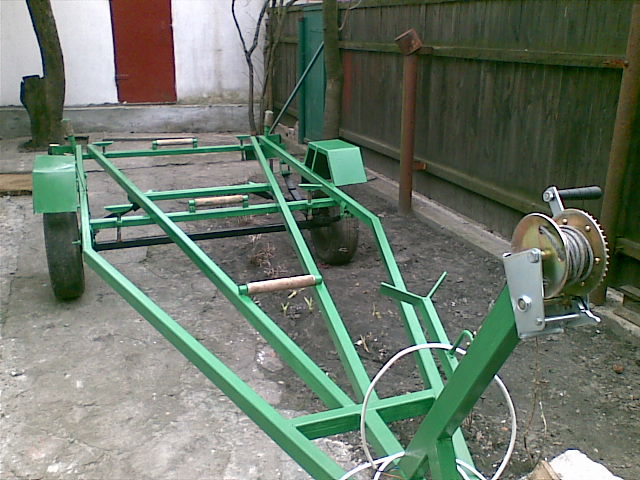

Старий 29.01.2011, 19:54   #40 (permalink)
Аватар для dberegovoy
Дописи: 7.462
Сказал(а) спасибо: 3.226
Назва:  PIC172_resize.jpg
Переглядів: 802
Розмір:  113,7 КБ
ID:	6481Щоб збільшити малюнок, клацніть по ньому
Назва:  PIC178_resize.jpg
Переглядів: 761
Розмір:  122,1 КБ
ID:	6482Щоб збільшити малюнок, клацніть по ньому
Назва:  PIC179_resize.jpg
Переглядів: 2957
Розмір:  125,0 КБ
ID:	6483Щоб збільшити малюнок, клацніть по ньому
Назва:  PIC180_resize.jpg
Переглядів: 717
Розмір:  88,1 КБ
ID:	6484Щоб збільшити малюнок, клацніть по ньому
Назва:  PIC181_resize.jpg
Переглядів: 767
Розмір:  114,0 КБ
ID:	6485Щоб збільшити малюнок, клацніть по ньому
Назва:  PIC183_resize.jpg
Переглядів: 739
Розмір:  103,5 КБ

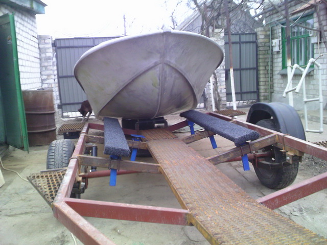

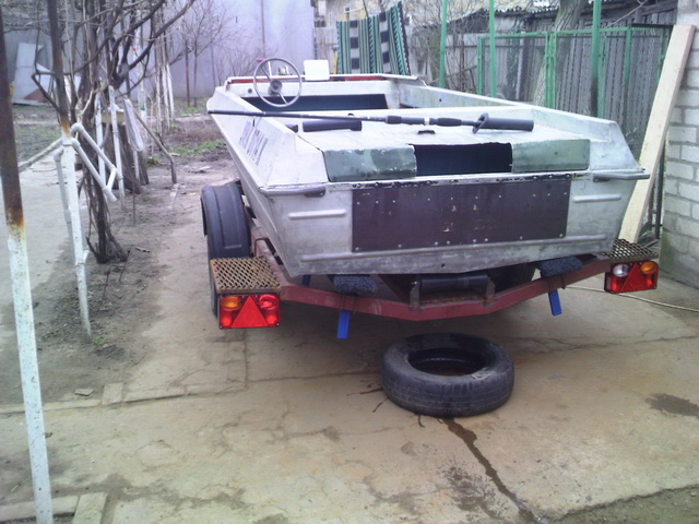

Вот моя самоделка.
Ходовая собрана на под рамнике, т.е. без промлемно двигая вперед-назад подстраиваешь центр тяжести, ну и все прочие регулировки присутствуют, кроме складного/удлиняемого дышла. Комплектруха Al-ko
Варил не сам.
На данный момент потрачено 4000-4200 (учитывая метизы и прочие мелочи)
Осталось купить катофоты, проводку, покрасить, зарегистрировать.
На ходовую (была презентована друганами) кроме амортизаторов потратил 200грн (раскатка, балансировка, накинуть резину)
Сама рама обошлась с услугами сварщика 2500грн (половина материал, половина работа.). Если делать без трапиков и подножек то можно смело отнимать 1000грн.
Резюме: Экономии обой нет, разве что варить самому. Хорошо что лафет получается под лодку и с деньгами расстаешся постепенно т.е. практически не заметно.
Востаннє редагував dberegovoy: 29.01.2011 о 19:58.
