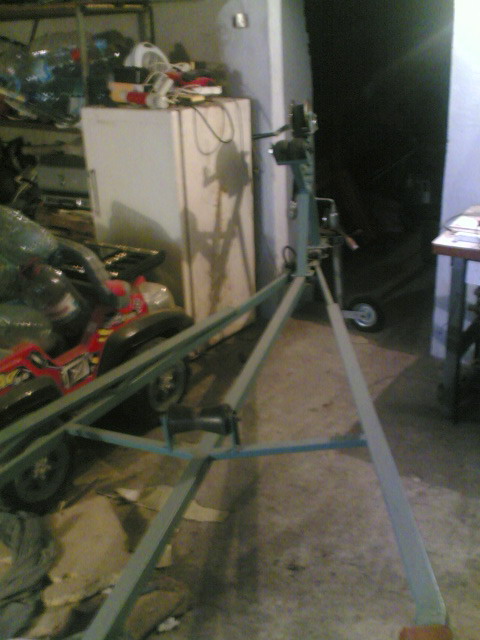

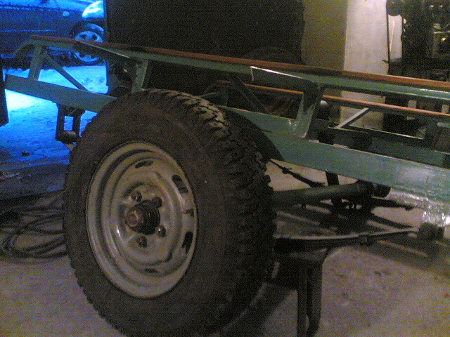

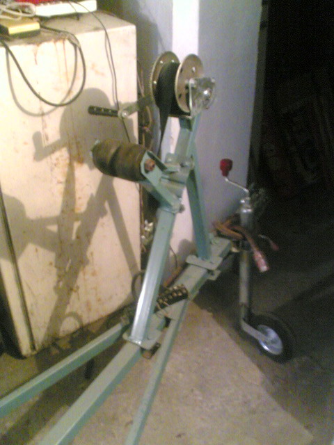

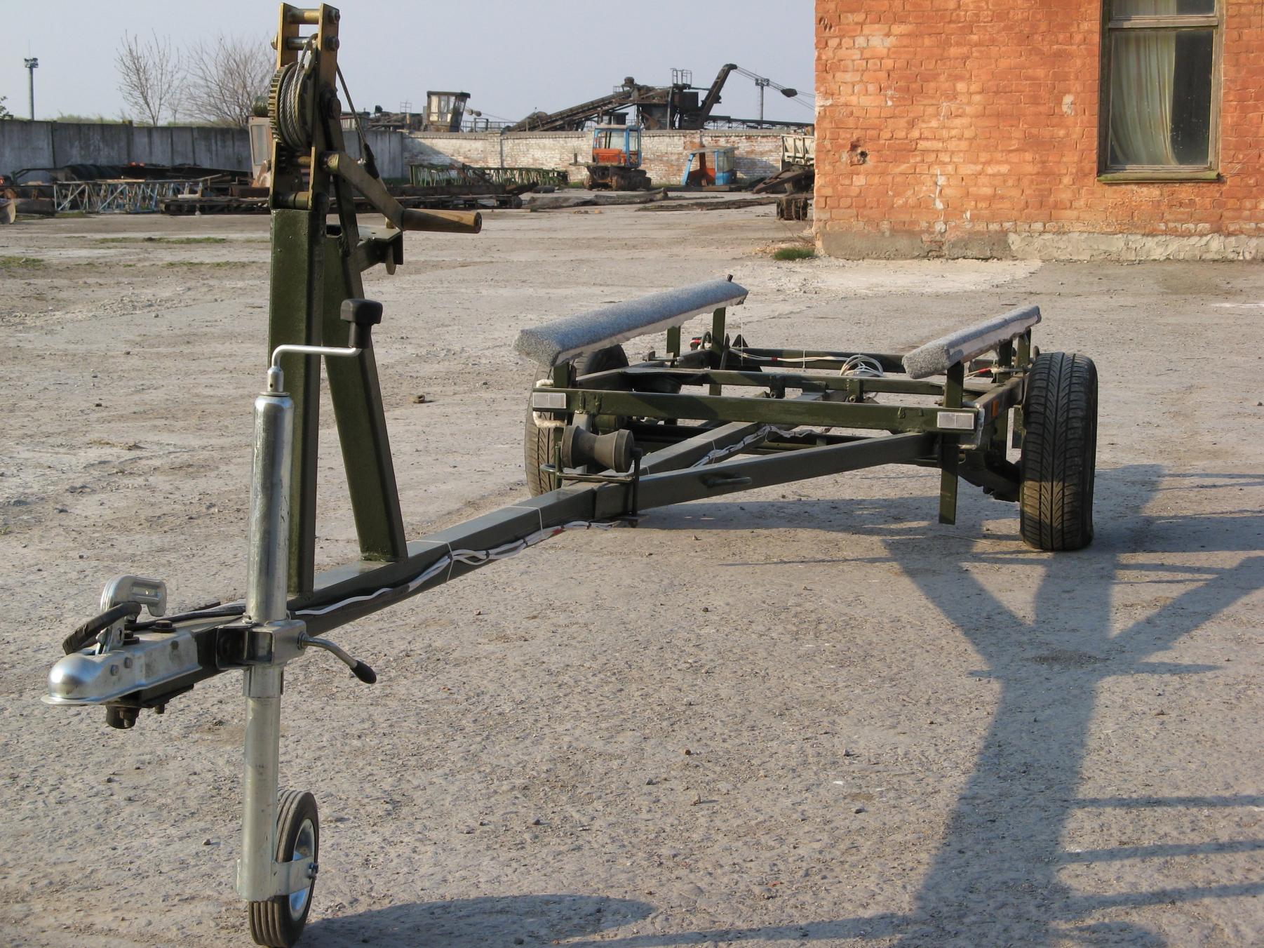

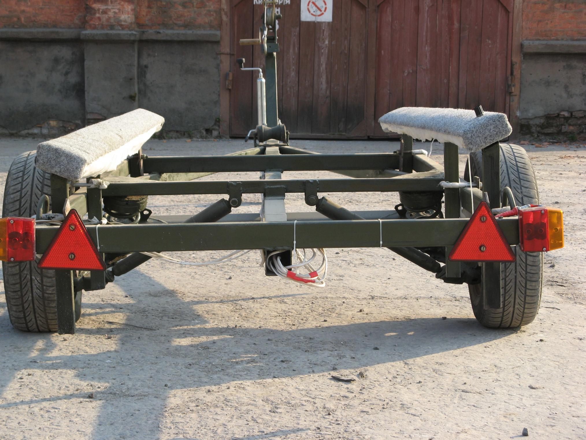

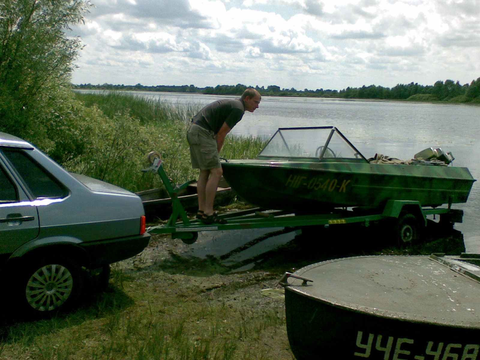

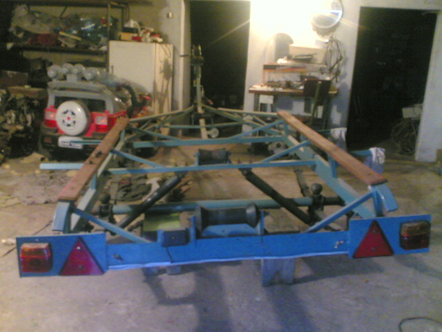

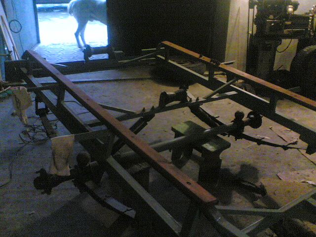

вот результат многомесячного труда, немного тяжеловат получился, но думаю, что надежен!

Типово Re: Прицеп под "Крым"
Молодец однакоа ,шо за луноход стоит возле холодильника загруженный бутелями,для непотопляемости???
Часть для непотопляемости , а часть под вино!
Проверим ! А прицепчег как родной стал, и по тежелей крыма можно что то тягать, только тягач пока слабенький.
vladk вроде все хорошо и добротно, но слишком высокий получился боюсь будут проблемы с разгруз-погрузом да и бобик-луноход надо будет не детский чтобы без проблем с воды вылазил.
Да, с бобиком-луноходом, пока задержка. В прошлом году был один сброс, на пологом берегу нормально, если большой у клон будет посложнее.

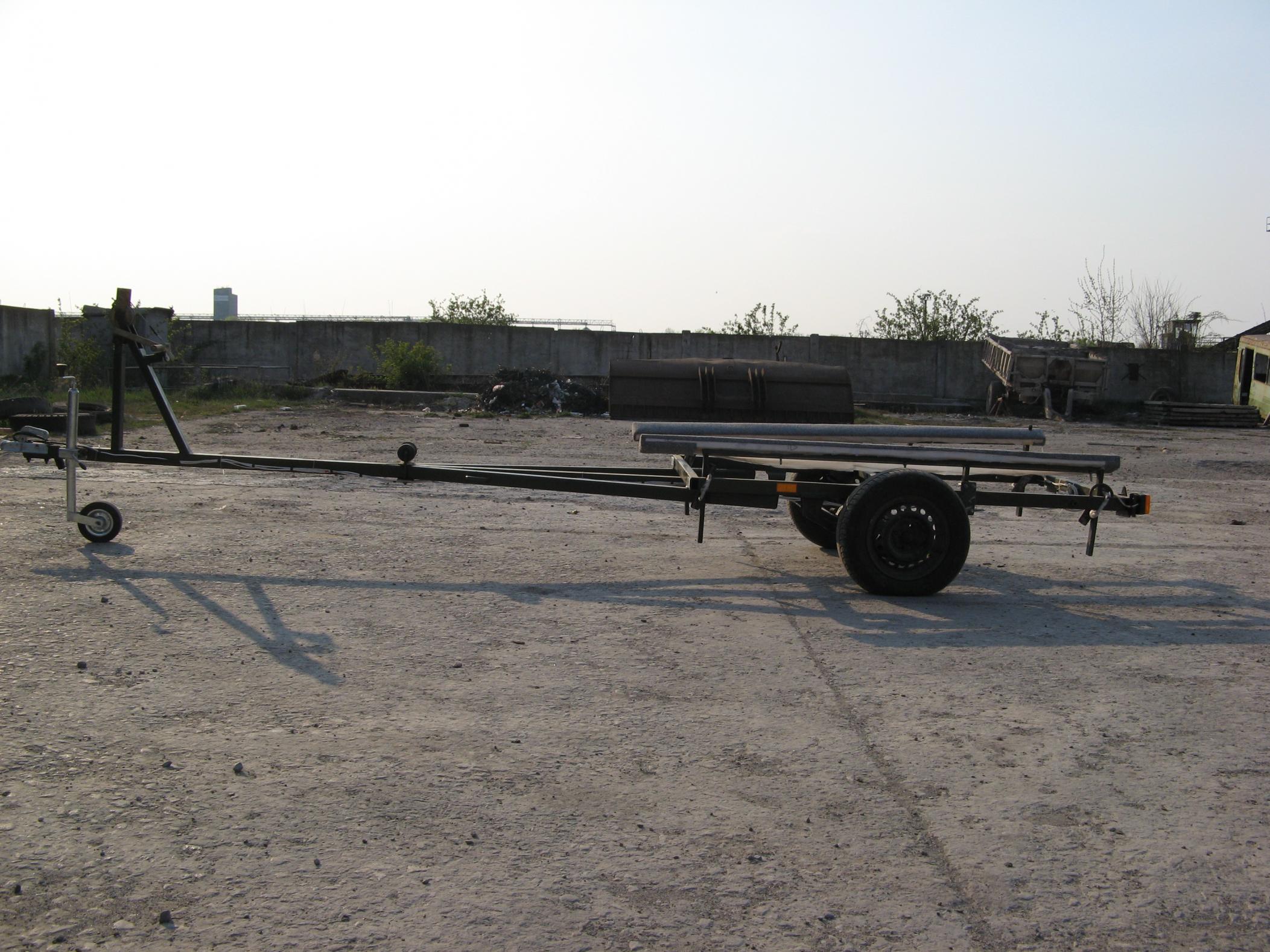

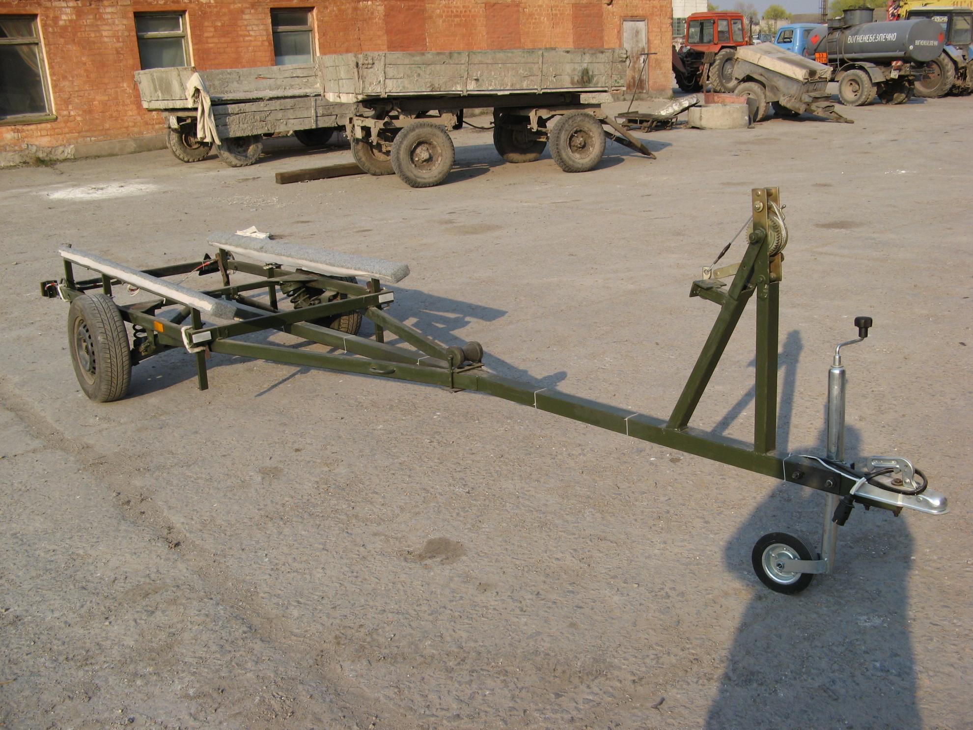

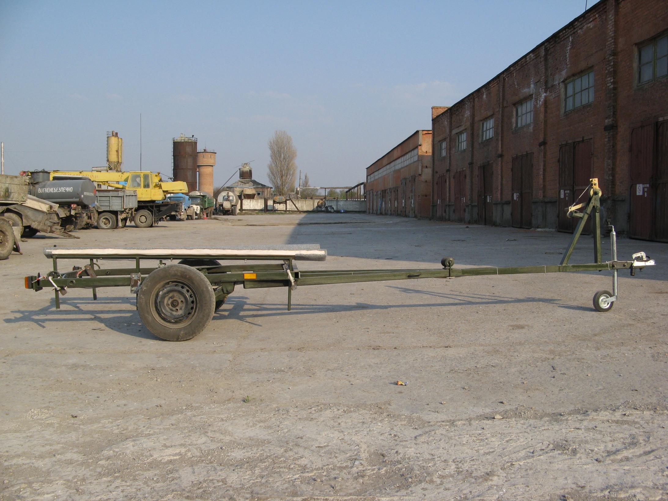

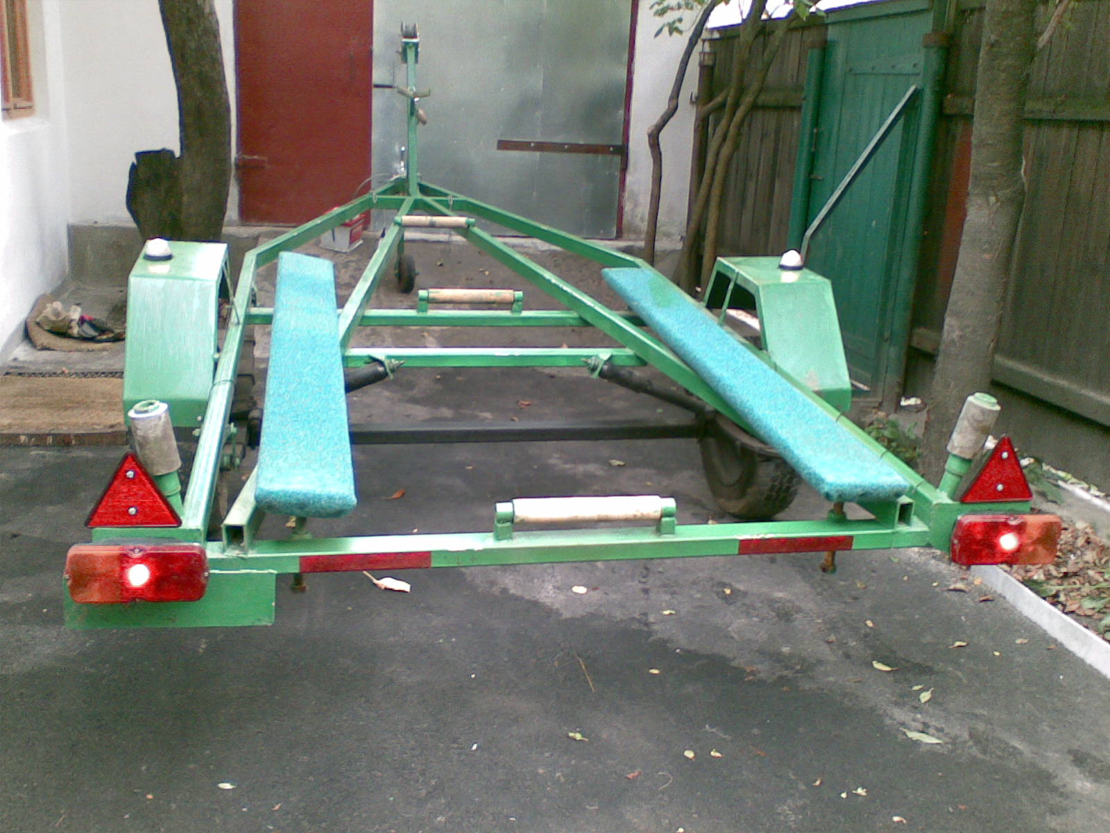

Ну скажем так, покажу свой, тоже самоделка, под Крым. Вроде не тяжелый.
Саня привет , скажи а с какой трубы собирал?
