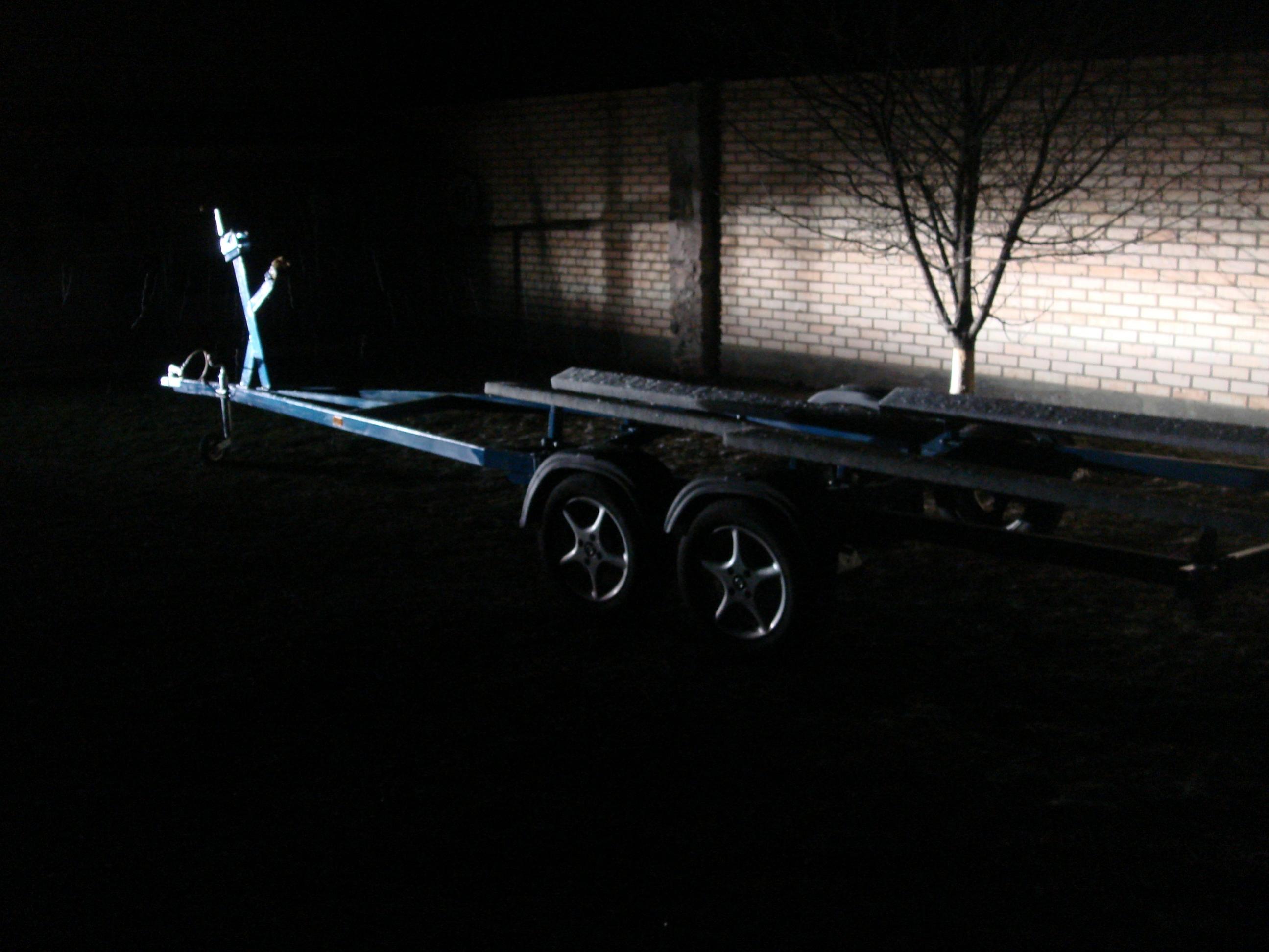

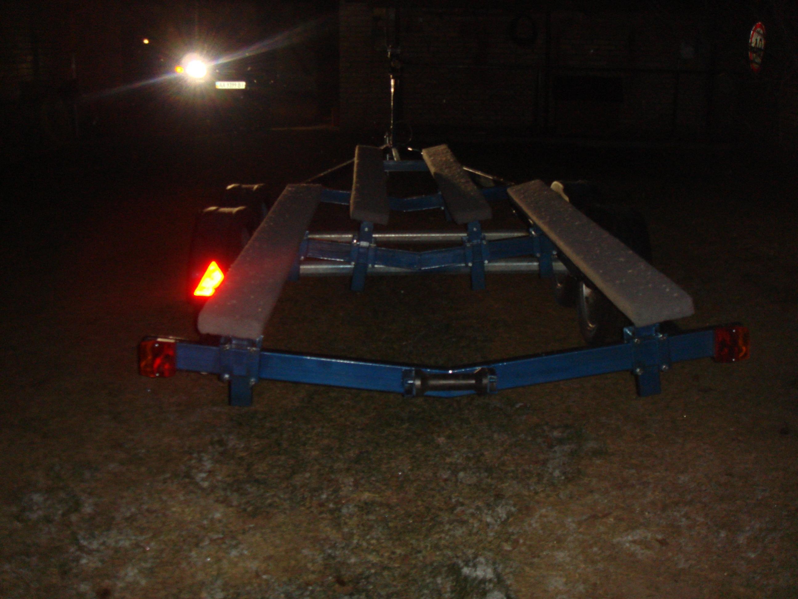

............Витя, очень уж маленькие фотки, ни чего разобрать нельзя.
Мелковаты, но принцып всё же понятен.
Бы лобы лучше, если бы фонари отворачивались, а трубы служили направляющими. А так получается что отвернув фонари выносим направляющие за ширину лафета.
Было бы лучше, если бы фонари отворачивались, а трубы служили направляющими. А так получается что отвернув фонари выносим направляющие за ширину лафета.
А трубы во время спуска и подъёма и служат направляющими.
Принцип таков:тащишь на буксире прицеп,фонари находятся сзади лодки,а перед тем как спускать лодку отворачиваешь их за габариты лодки.
быстро и удобно.Если во время подъёма лодки дует ветер,то они служат,как направляющие.

.....Если во время подъёма лодки дует ветер,то они служат,как направляющие.
Получается ширина загружаемой лодки такая же как и ширина данного лафета?
Старий 13.12.2010, 22:25   #27 (permalink)
Типово Re: Правильная регулировка лафета под лодку
Нет.Трубы, для фонарей, изгибаются под нужную ширину лодки (колено длинше или короче).
Ааа, ну тогда просятся мягкости на другую сторону фонарей. В режиме транспортировки не шкрябаеться транец, а в режиме подьёма лодки не шкрябаются борта.
Есть вариант прикрутить маленькие ролики,для режима подъема лодки.
В данном случае не ставили,потому что у Крым-3(под него прицеп), привальник металлический.
Самое главное,что не надо заморачиваться со снятием фонарей (или задней рамки с фонарями)для спуска и подъёма.

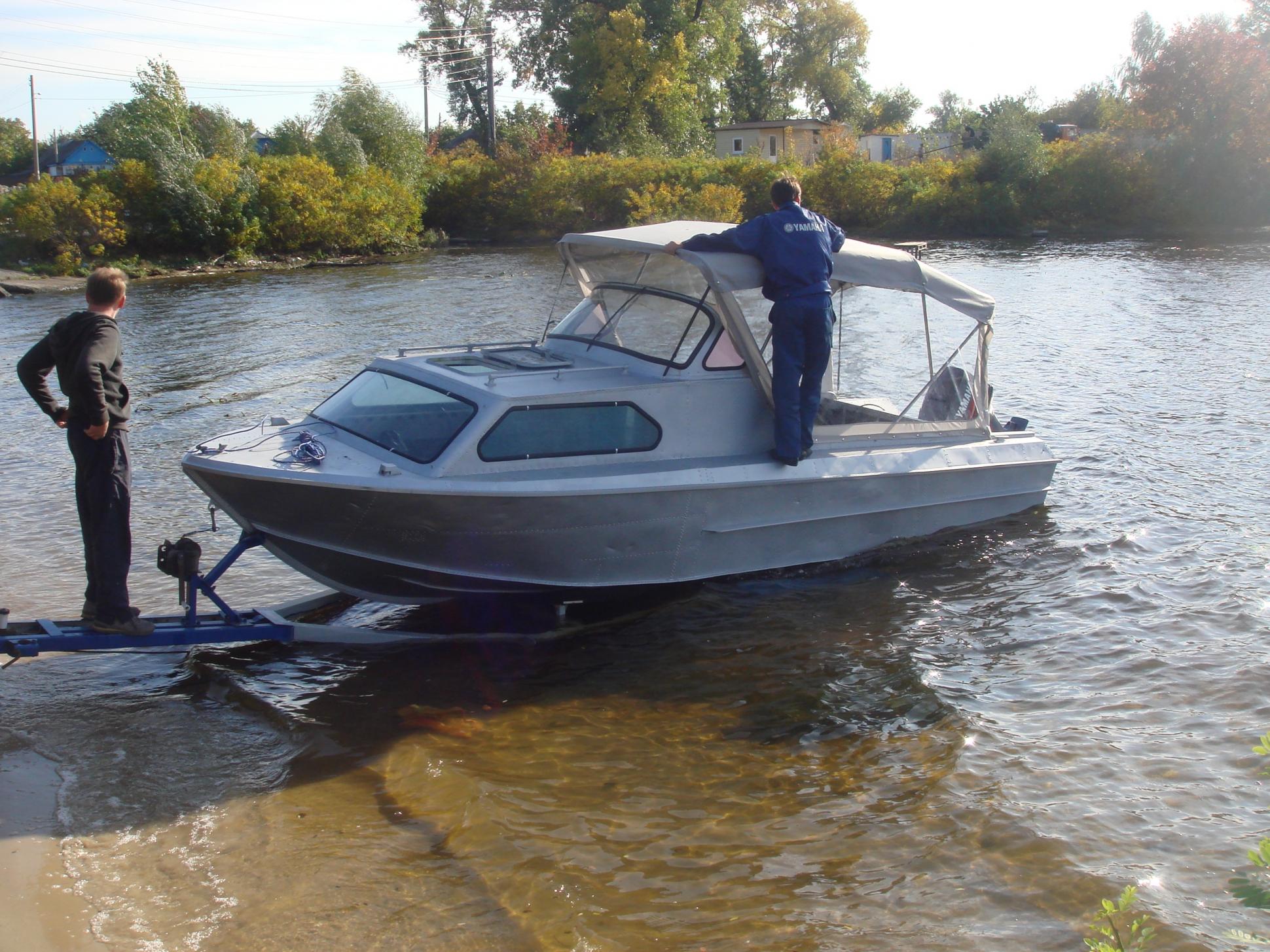

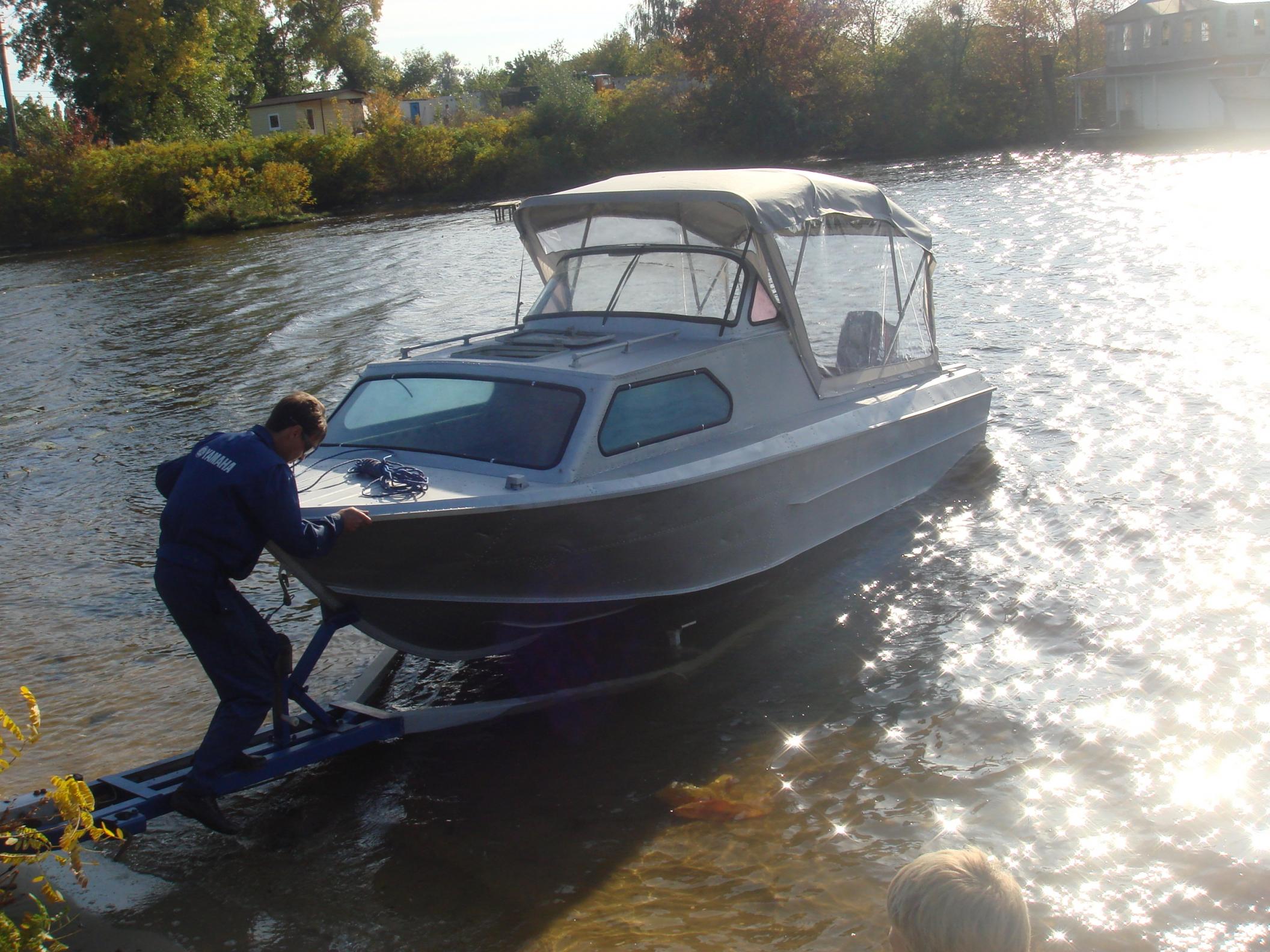

Мой спуск с трела товарища.
Назва:  тел и.jpg
Переглядів: 1013
Розмір:  410,1 КБ
ID:	4793   Щоб збільшити малюнок, клацніть по ньому
Назва:  трел иг.jpg
Переглядів: 852
Розмір:  418,0 КБ
ID:	4794   Щоб збільшити малюнок, клацніть по ньому
Назва:  трелл и.jpg
Переглядів: 921
Розмір:  424,1 КБ

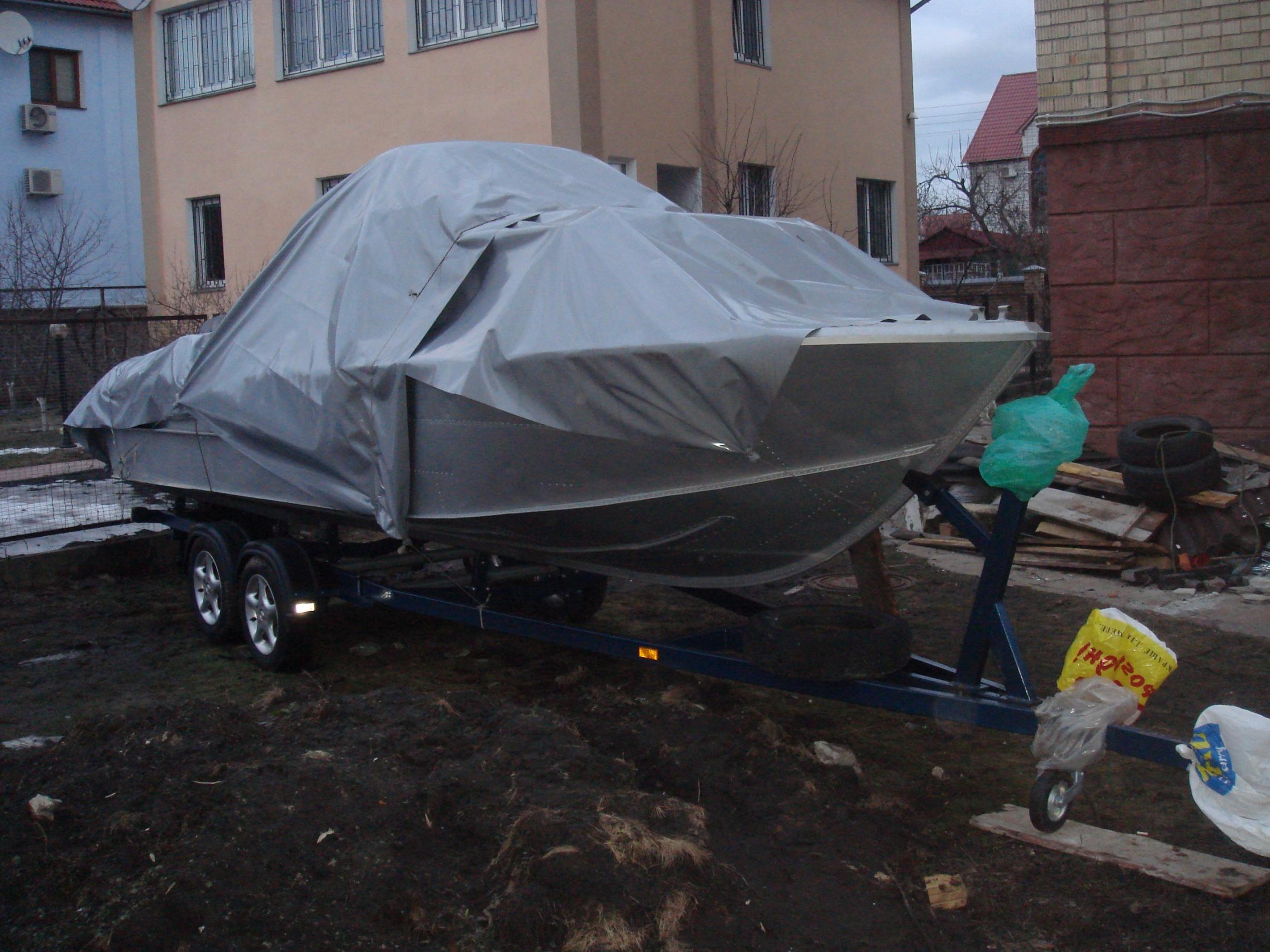

Мой трел. делал под свою Москва-2. Спуск поъем не зафиксировал. Регулировку лыж делал изготовитель под мой корпус. Я после этого нечего не регулировал. Хотя была мысль в теплой воде заехать на трел и все точно подогнать. Но пока не получилось.
