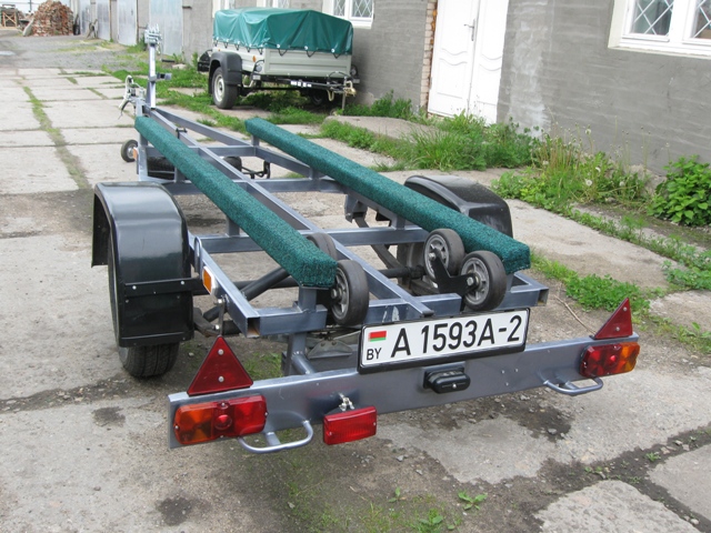

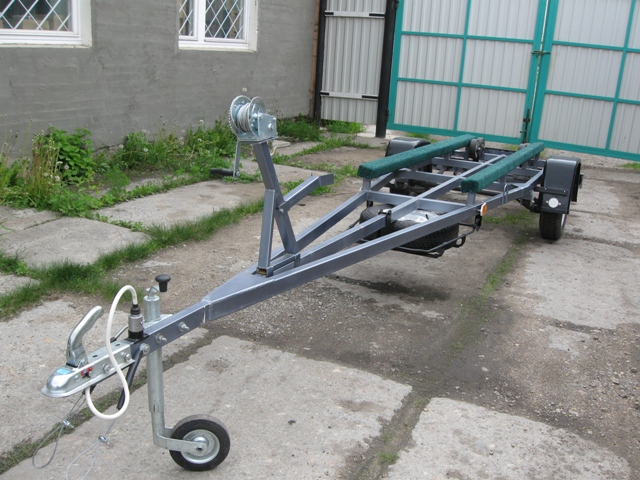

Типово Re: Правильная регулировка лафета под лодку
Вот такой лафетик подойдёт для означенной цели.Это я о роликах.
Назва:  IMG_1549.JPG
Переглядів: 2309
Розмір:  191,0 КБ
ID:	2480   Щоб збільшити малюнок, клацніть по ньому
Назва:  IMG_1547.JPG
Переглядів: 1735
Розмір:  181,0 КБ

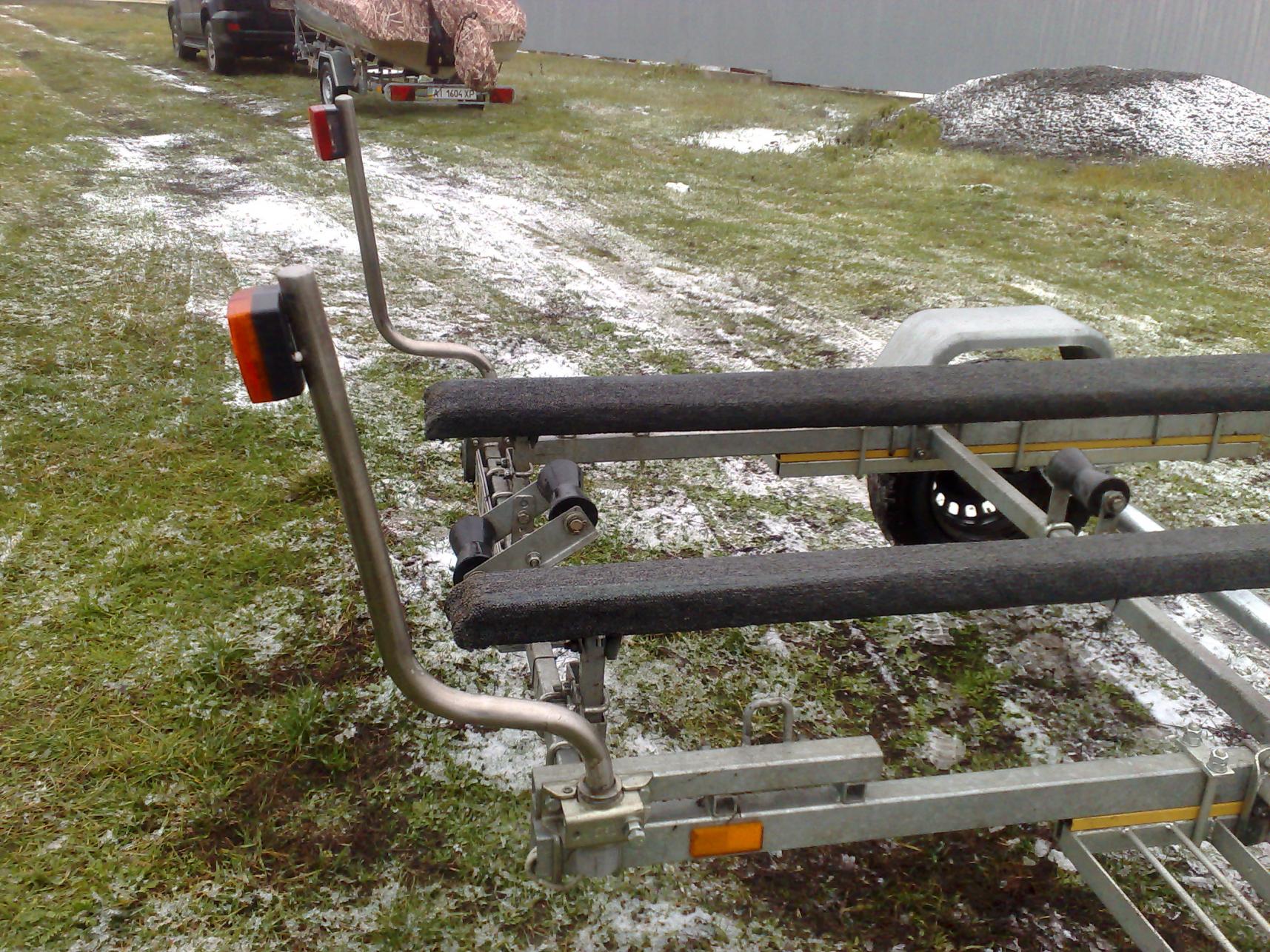

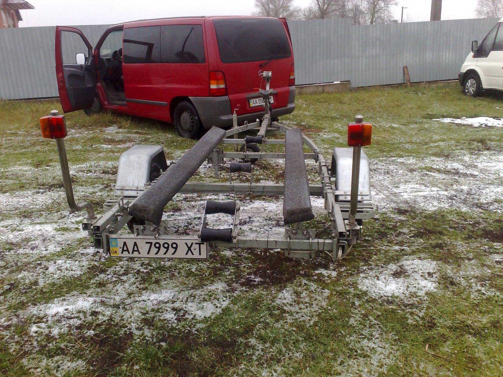

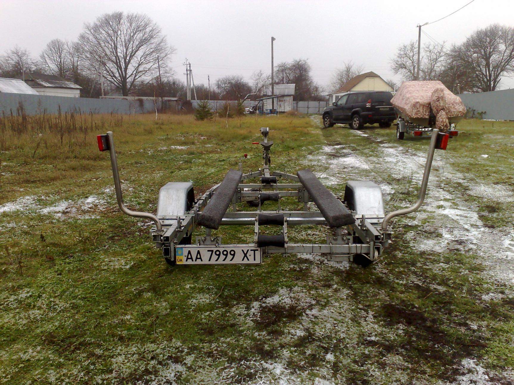

Старий 13.12.2010, 17:08   #18 (permalink)
Вот поворотная приблуда для фонарей
Назва:  пр1.jpg
Переглядів: 2331
Розмір:  419,0 КБ
ID:	4755   Щоб збільшити малюнок, клацніть по ньому
Назва:  пр2.jpg
Переглядів: 1841
Розмір:  438,9 КБ
ID:	4756   Щоб збільшити малюнок, клацніть по ньому
Назва:  пр3.jpg
Переглядів: 1895
Розмір:  446,4 КБ
ID:	4757   Щоб збільшити малюнок, клацніть по ньому
Назва:  пр4.jpg
Переглядів: 1806
Розмір:  442,3 КБ
Востаннє редагував в1961: 14.12.2010 о 01:12.
