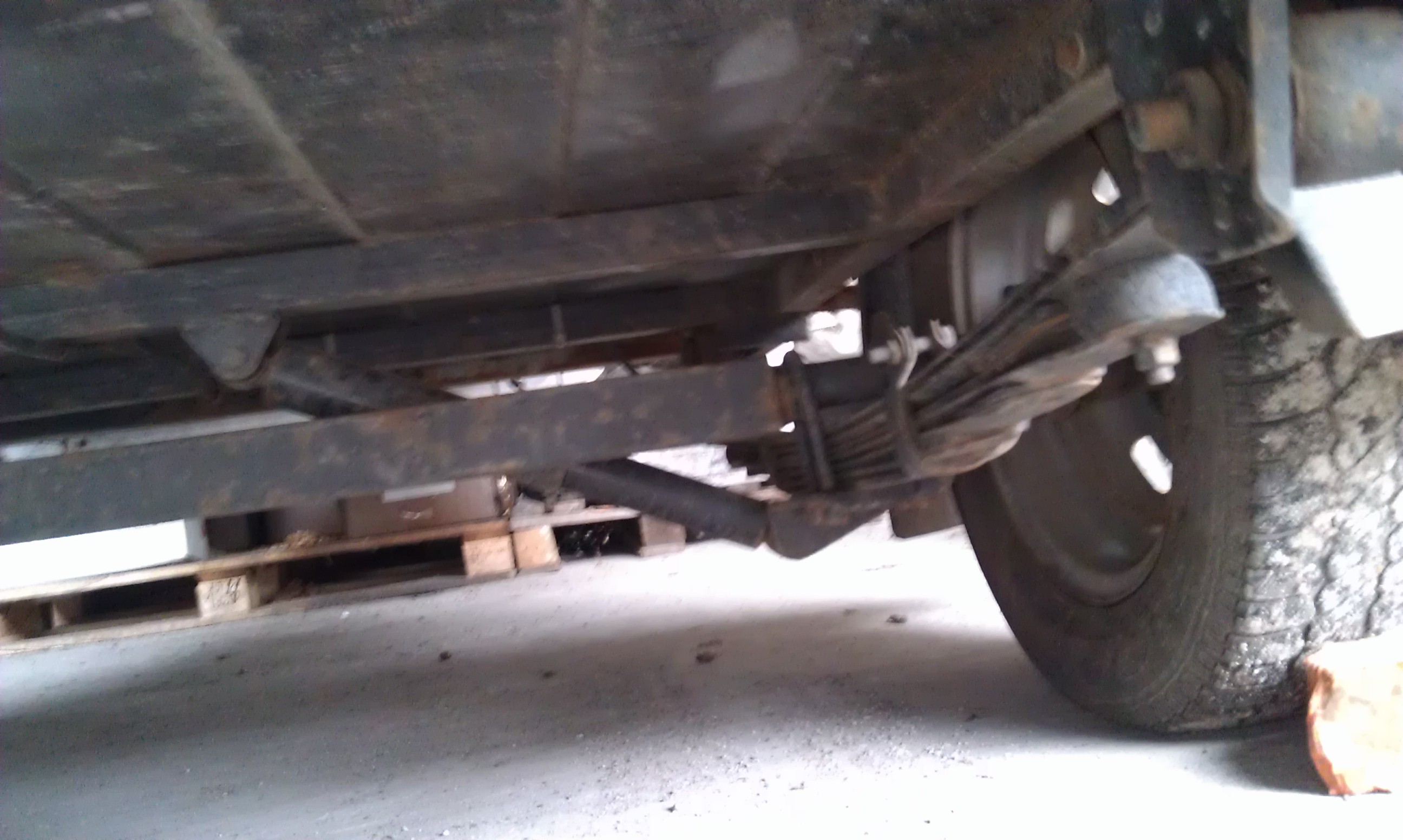

Типово Re: як ми робили прицеп
Допис від Grygorzim Переглянути допис
і незнаю я поки що куди їх там закріпити
у меня вот так (см фото)
Назва:  IMAG0121.jpg
Переглядів: 574
Розмір:  562,7 КБ
Старий 23.05.2013, 13:34   #7 (permalink)
Аватар для Роман 37
Псевдо: Роман
Карапь: Днепр+mercury 40
Дописи: 10.422
Сказал(а) спасибо: 6.736
Неправильно они работают (прицеп раскачивается сильнее).
Неправда. Как ни ставь амортизаторы они не могут в принципе привести к раскачиванию прицепа.
Эффективность их конечно снижается, но берут как правило автомобильные амортизаторы и запаса "эффективности" там с головой хватает.
Конешно аморики прицеп нераскачают. Его дорога раскачивает. Так ставят аморики многие изготовители прицепов. (но это неправильно). В основном ставят от ваз (класика) задние у них ход большой но и сами они длинные. И если их прикручивать правильно то аморики будут выше рамы. А передние становятся очень хорошо (они мощнее держат двигатель) но ход маленький можно нерасчитать с ходом ресоры и повырывать штоки или раму.
Ненаю как они работают, но прицеп идет мяяягенько. Не качается сильно. 120 км/ч валил на Вышгород позавчера - поглядывал - идет за машиной как влитой, не шелОхнется. По горбам и ямам с километр к заводу - качается не больше чем сама машина.
А мой идет и нешелохнется П.С. Пасик тягал. Амортизатор должен успокаивать колебание ресоры и чем ближе он закреплен к наружной стороны рамы тем лучше ход (ресора неуспевает разкачиватся).
Не вижу смысла углубляться в теорию.
Есть вопрос - как крепить. Я выложил вариант (правильный или нет - но рабочий).
Пусть будет одним из многих вариантов, а ТС себе решит
Давайте свои варианты. Делов то.
Дык у него вообче поперечны найн, да и прицеп у тя судя по всему бортовой, по любому ему надо тележке модификацию устраивать ну если аммы надо, или пусть прыгает аки мячик
