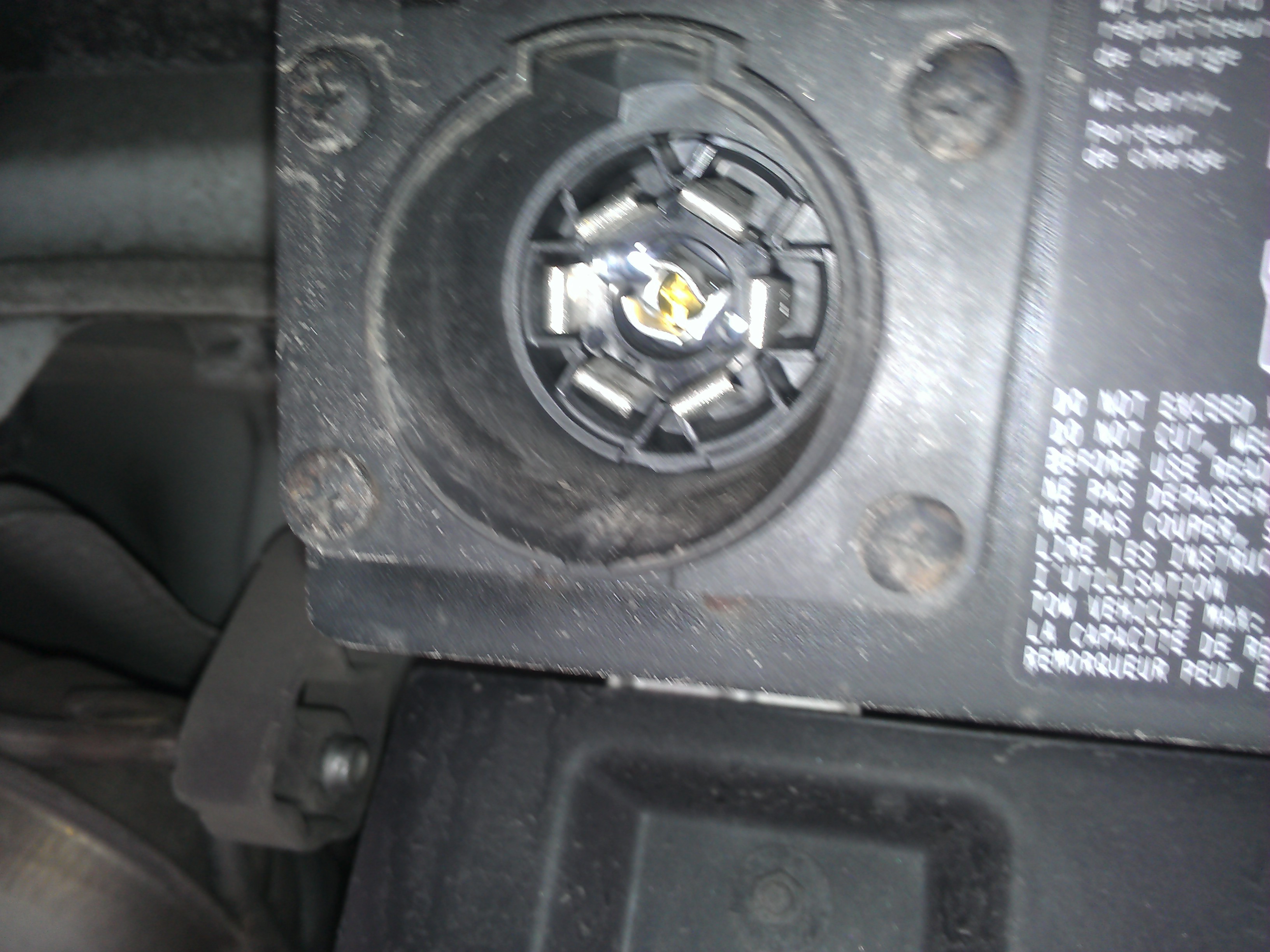

Вопрос собственно вот в чем. Есть машина, в ней вот такой разъем (см.фото), в прицепе разъем под обычную европейскую розетку. Менять розетку в машине 1400 грн, плюс ко всему какие то электрики будут лезть в проводку машины+устанавливать какие то блоки и т.д, короче геморой. Проще поменять розетку на прицепе, но вот где купить?????? Обзвонил все и всех, но результат нулевой. ХЕЛП.

Вопрос собственно вот в чем. ХЕЛП.
А что за машина?

Мерседес GL (америка)

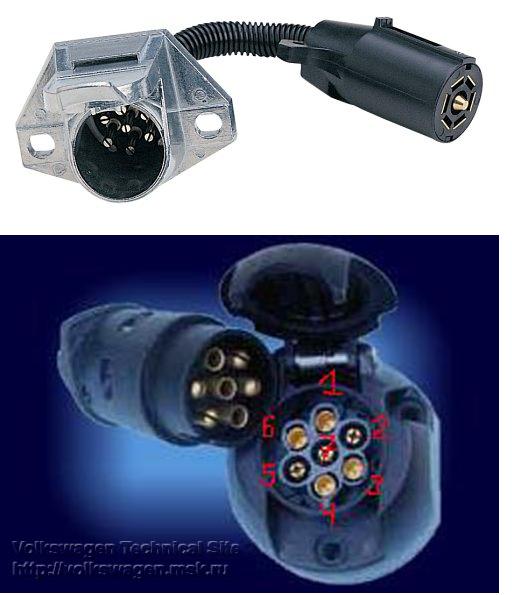

Вот для сравнения, вверху фото переходника с амазона (в розетке все только "папы"), а в низу фото европейской вилки и розетки ("папы" и "мамы" чередуются).

Допис від shahter Переглянути допис
На Украине принято правило что все токо содержащие переходники
это мамы. А у тебя (у них ) папы. Так что всё правильно.
Купи нашу и поставь рядом.
