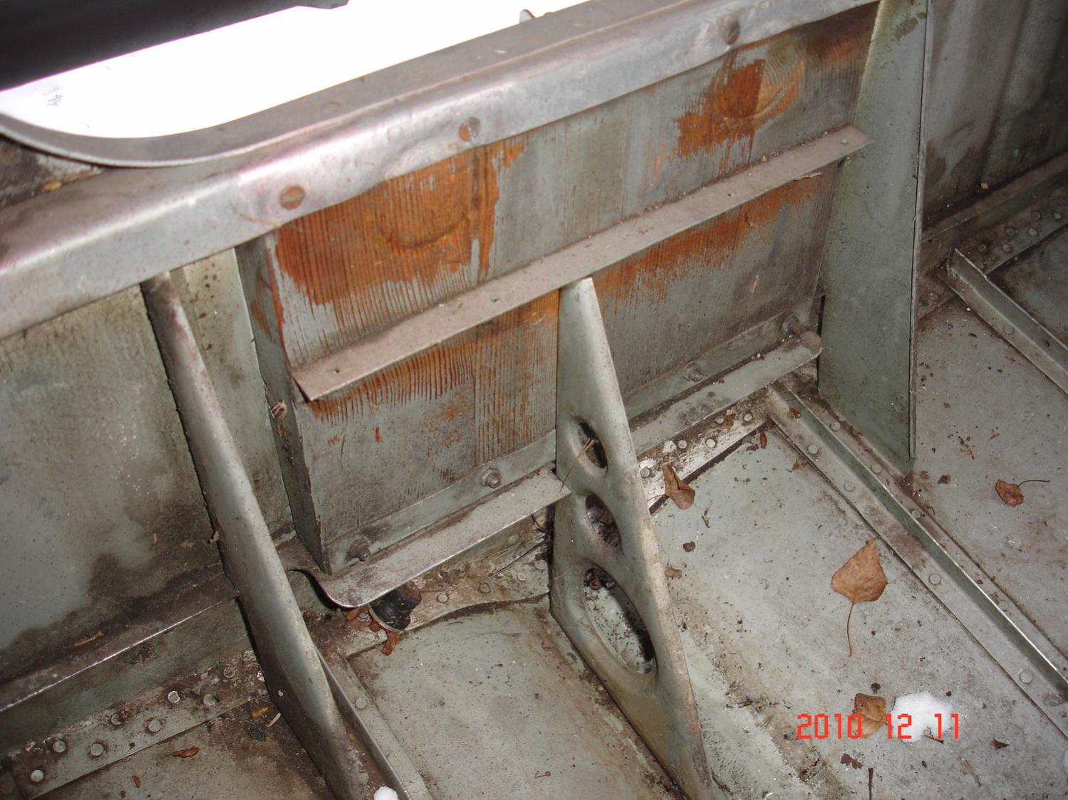

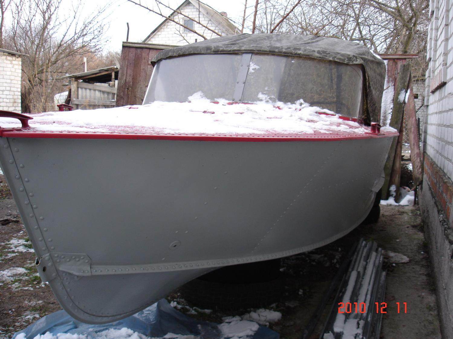

Фото моего Прогресса.

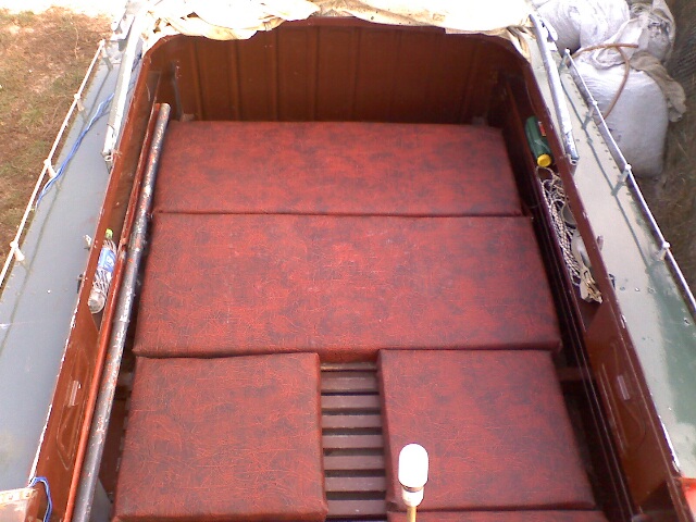

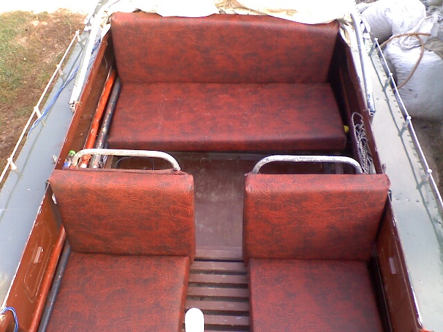

Дак у вас и делать то ничего не нужно, акромя установить огни навигационные. тоесть сделать проводку, подключить мотор и тент. Да и сидушки сделать к примерно как у меня . Это толко к примеру.
