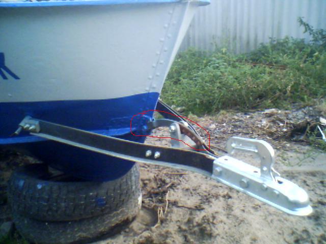

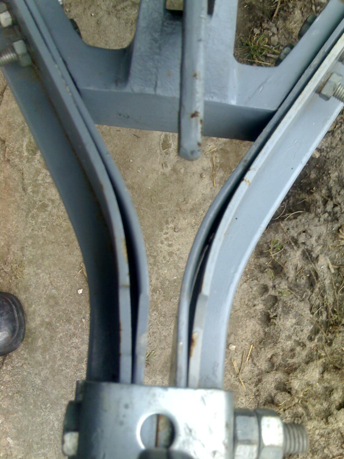

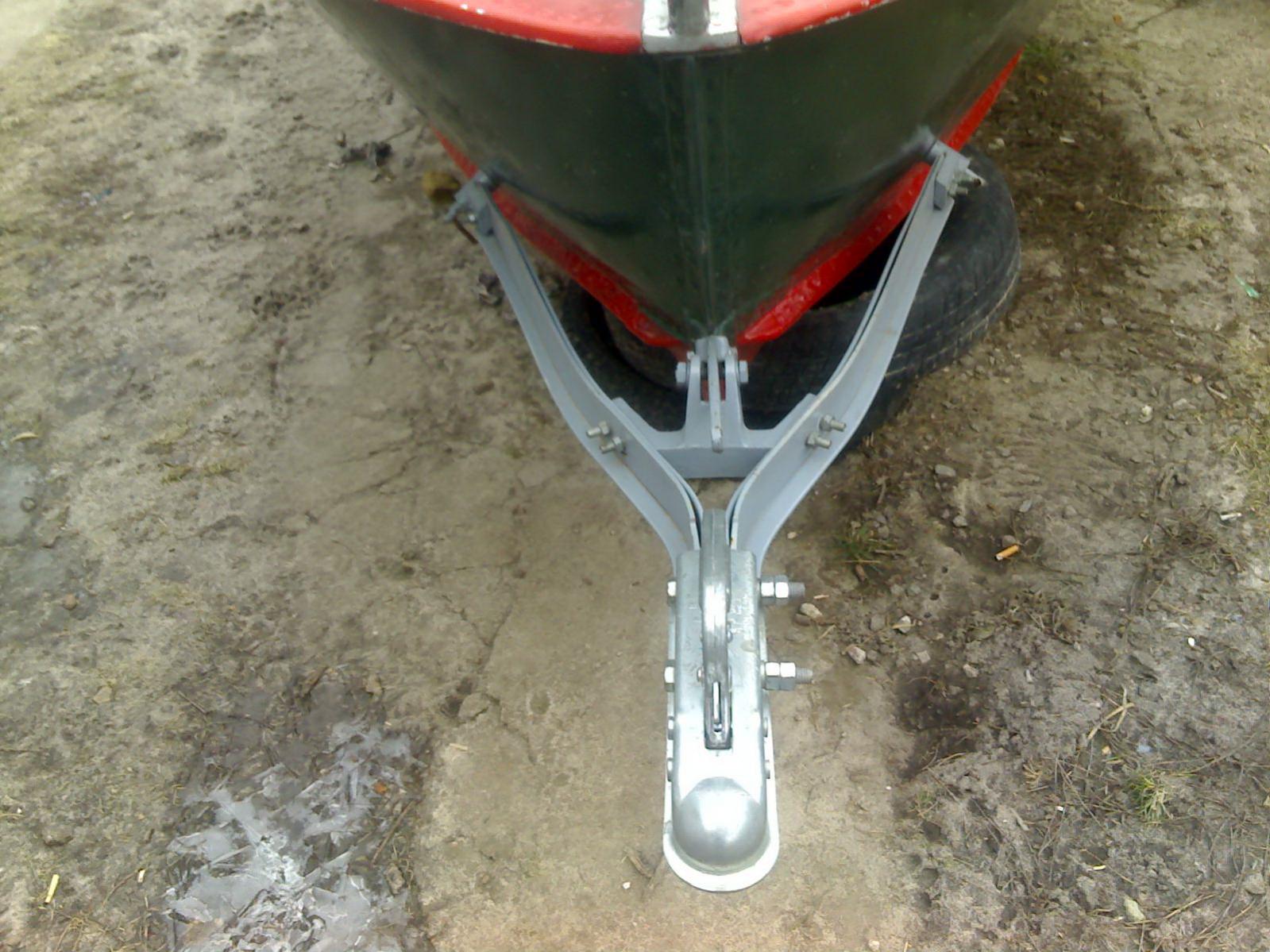

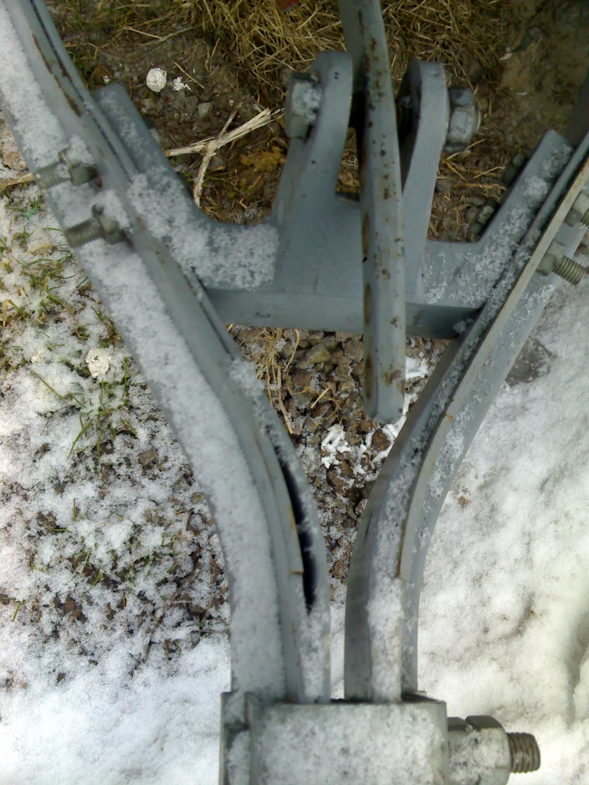

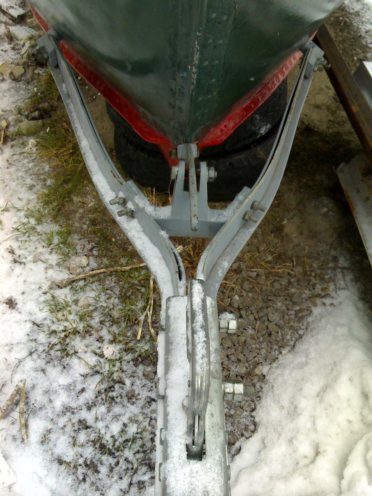

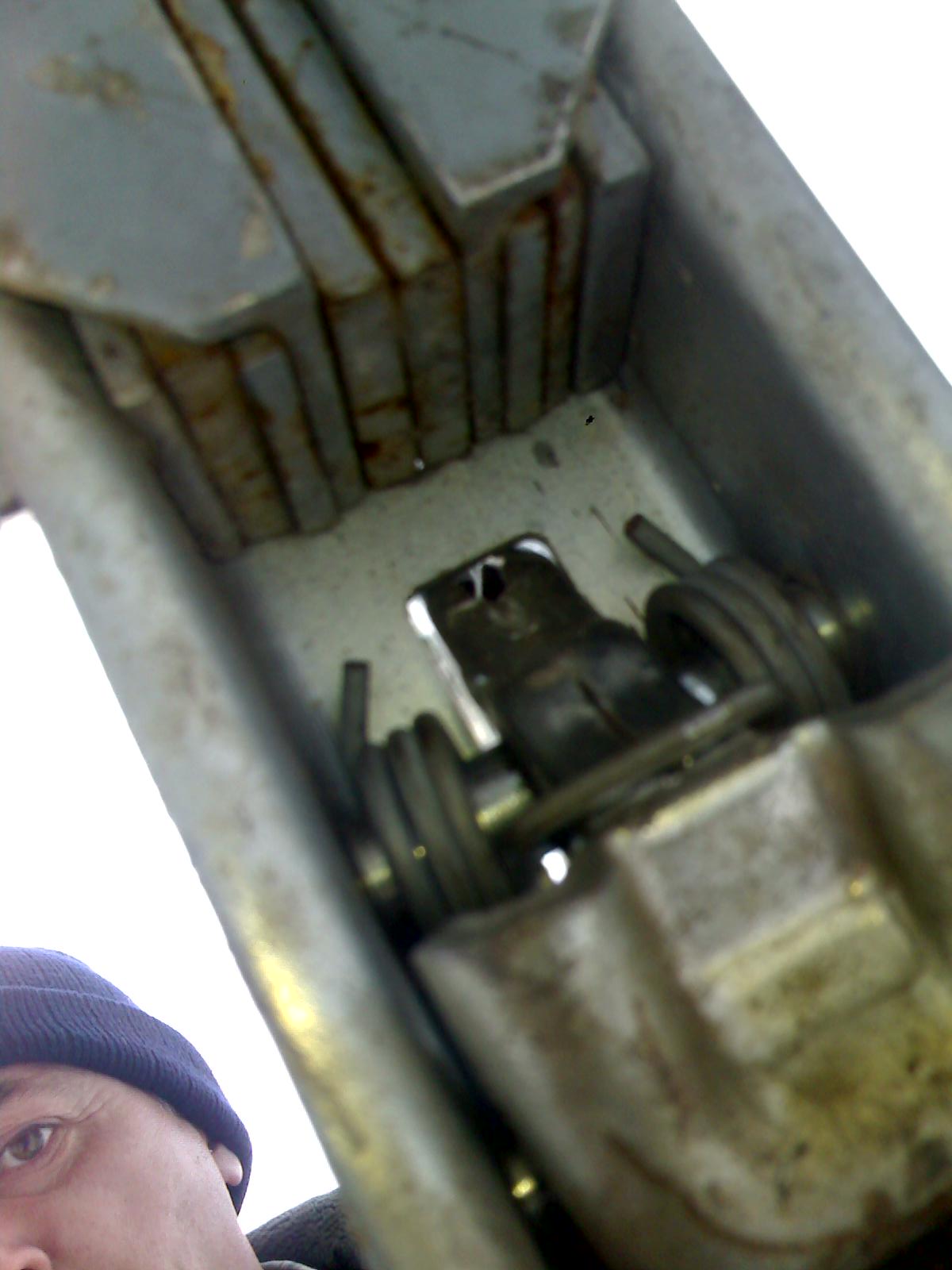

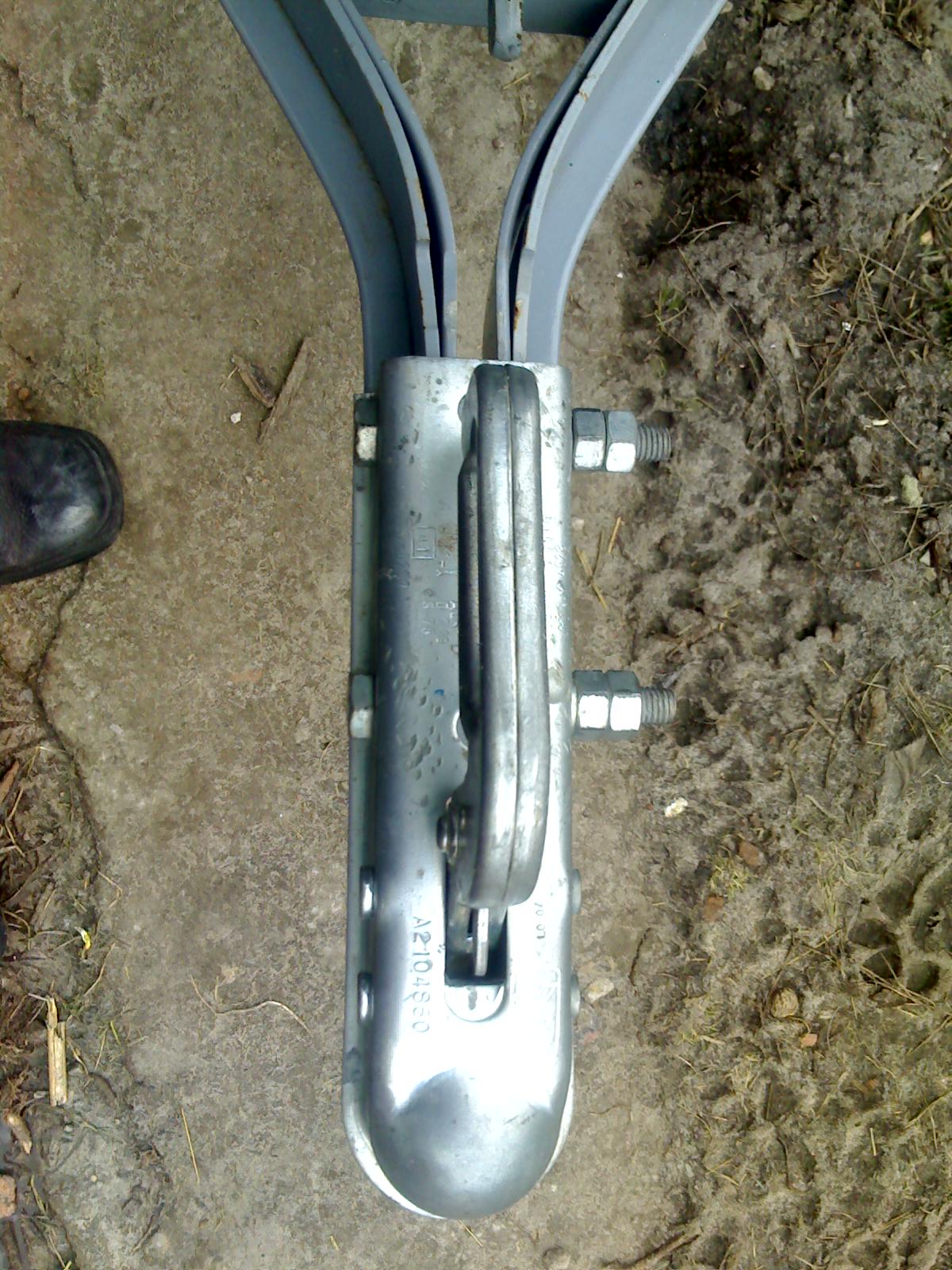

Ну вот добрался к лодке. Вот так выглядит моё водило. На фото водило
(как и колёса) от Прогресс-4. само водило подкрепленно полосой металла, и уголки развёрнуты, на изнанку. Тоесть поменяны мсестами, и перевёрнуты уголком вверх. Потому что иначе нелья поставить само сцепное устройсво, под устройство на месте кольца подолеженны платины, и этот сендвич скручен болтами.На фото думаю всё видно где уголок водила. а где металлическая полоса.

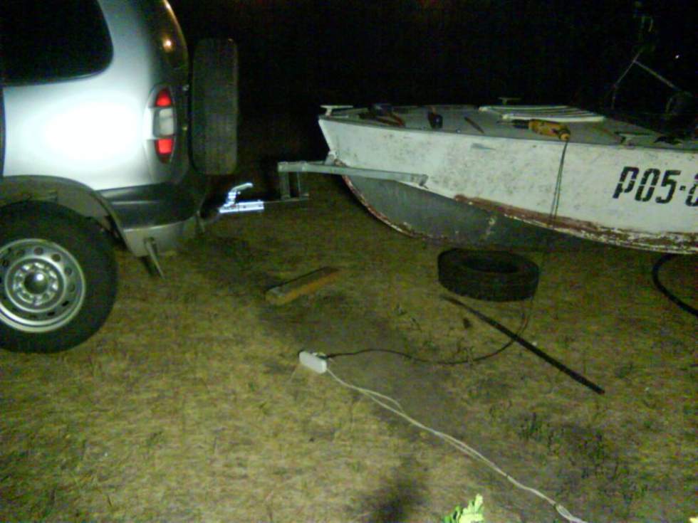

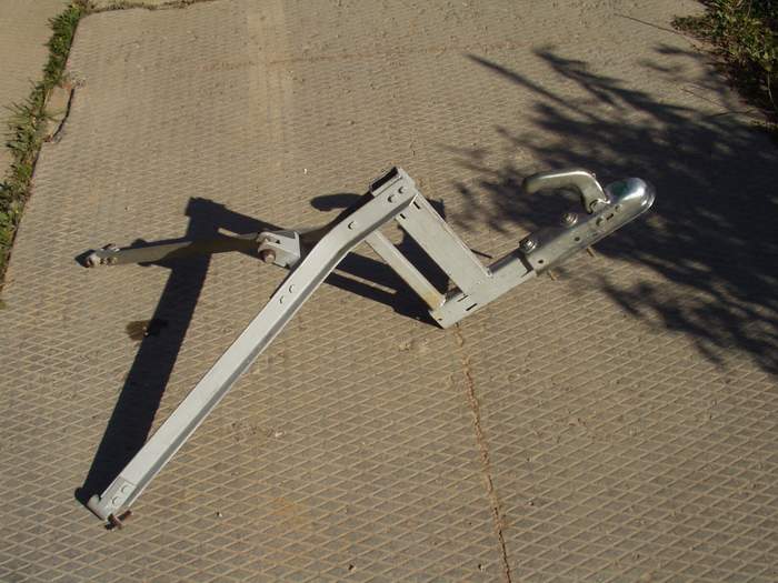

Спасибо за фото, но у меня так не получается. Если я прикручу сцепное прямо к водилу, то киль лодки почти касается земли. Конечно, всё очень сильно зависит от высоты самого фаркопа.
Поэтому, мне необходимо делать что-то подобное:
Вот меня и интересовала высота на которую надо поднять водило по отношению к уровню сцепного (фаркопа)..
Кстати, за чем тягаеш лодку?

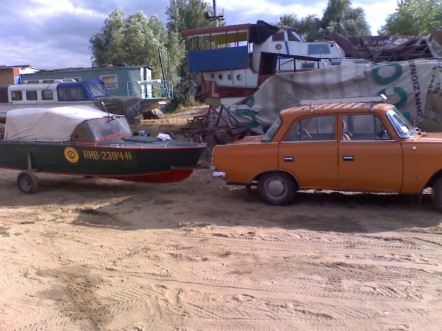

Ну высоту я имел ввиду от киля, до примером дороги. А тягаю Москвичём, и фаркоп таки будет повыше. Я так думаю что именно под высоту Совковых машин оно и расчитывалось.Фото.

...А тягаю Москвичём, и фаркоп таки будет повыше.
Действительно, нормально у Вас стоит..
Возникла догадка.. У меня 4-й, возможно у П-4 крепление водила немного выше на борту, поэтому такая и беда.
