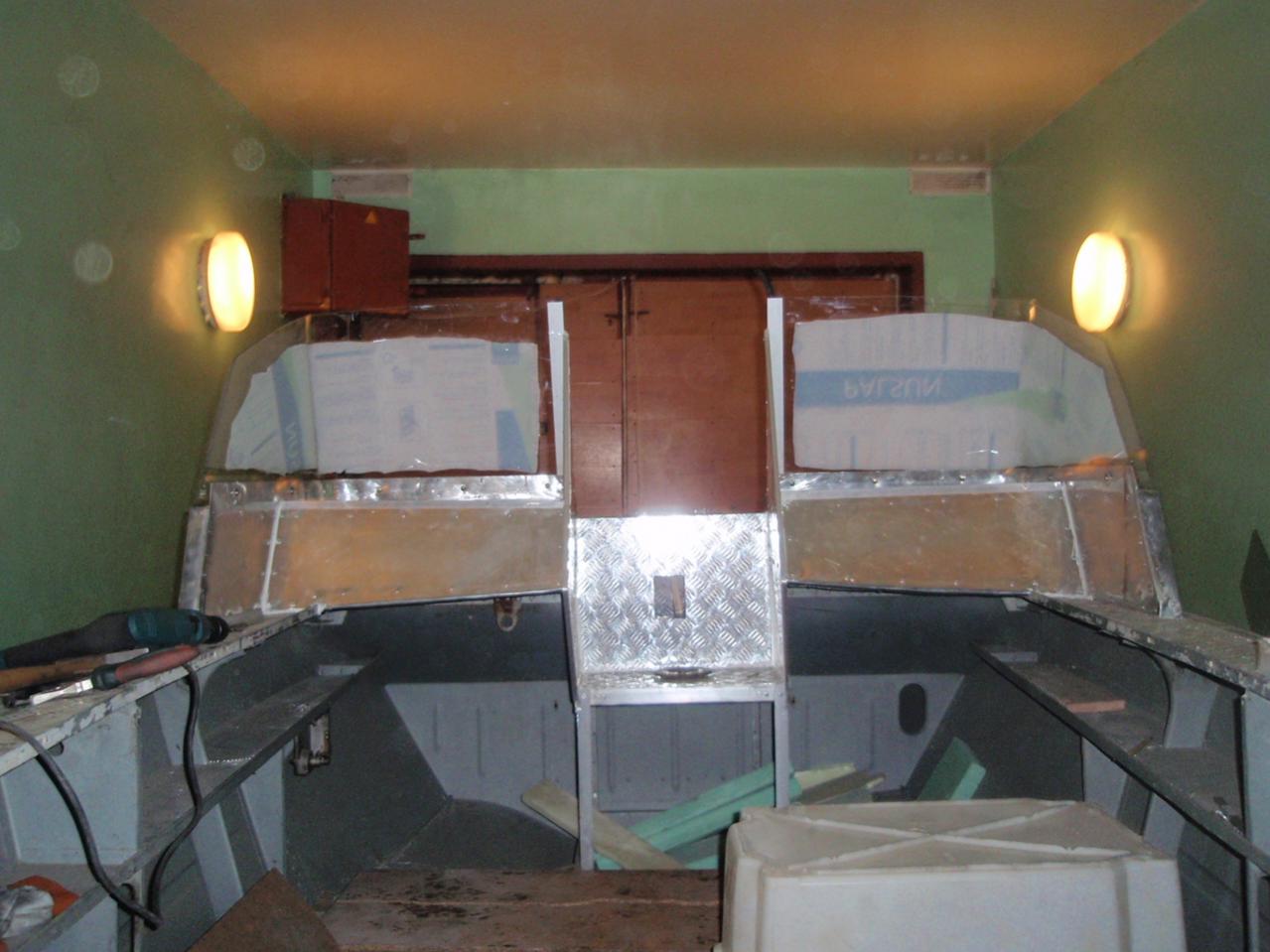

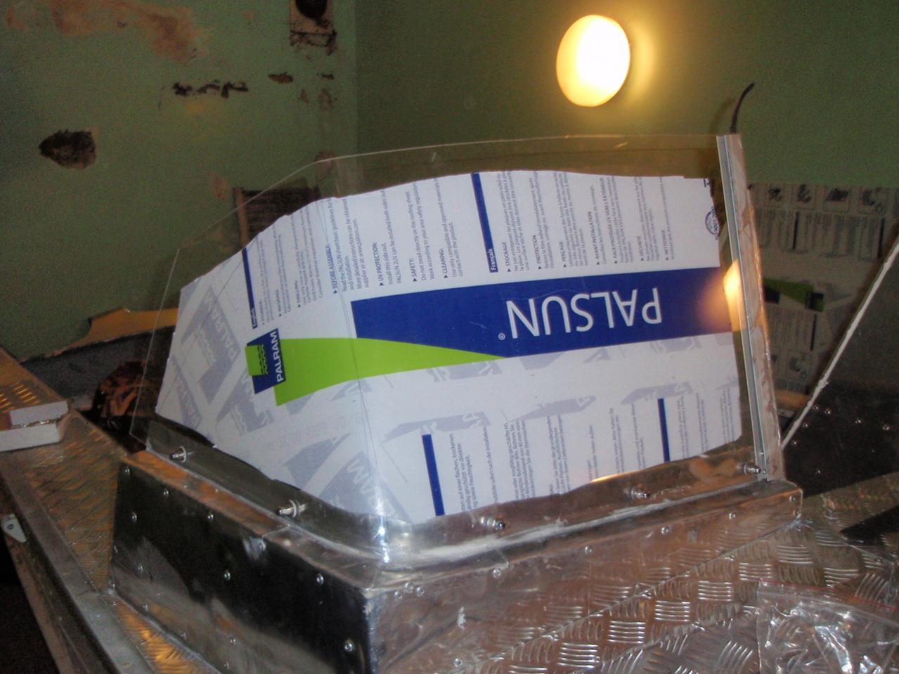

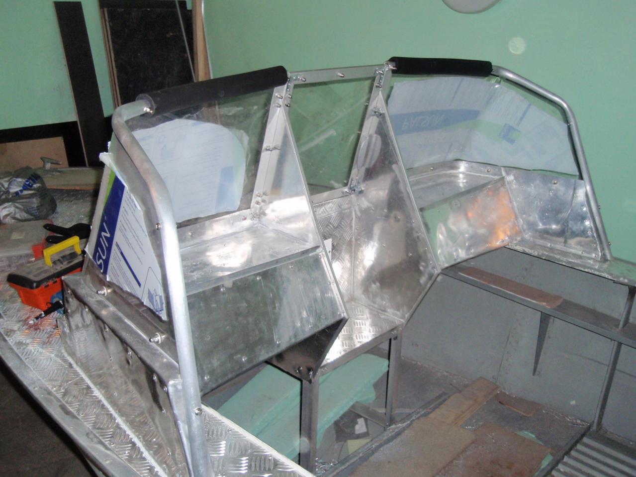

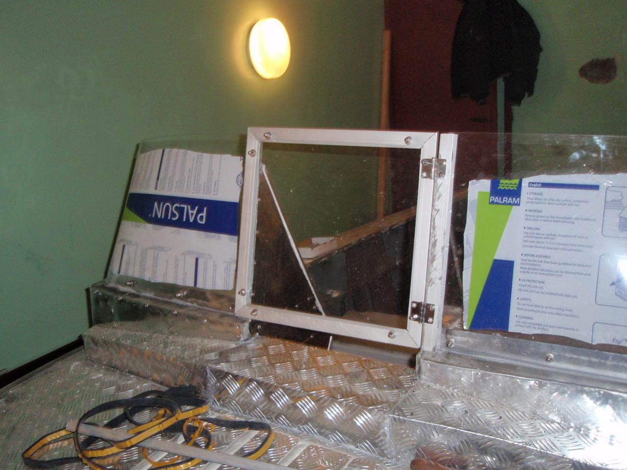

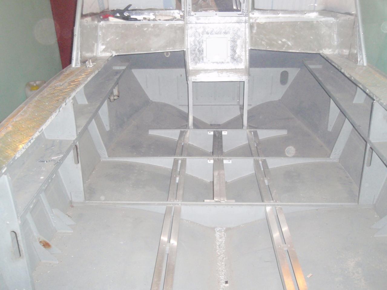

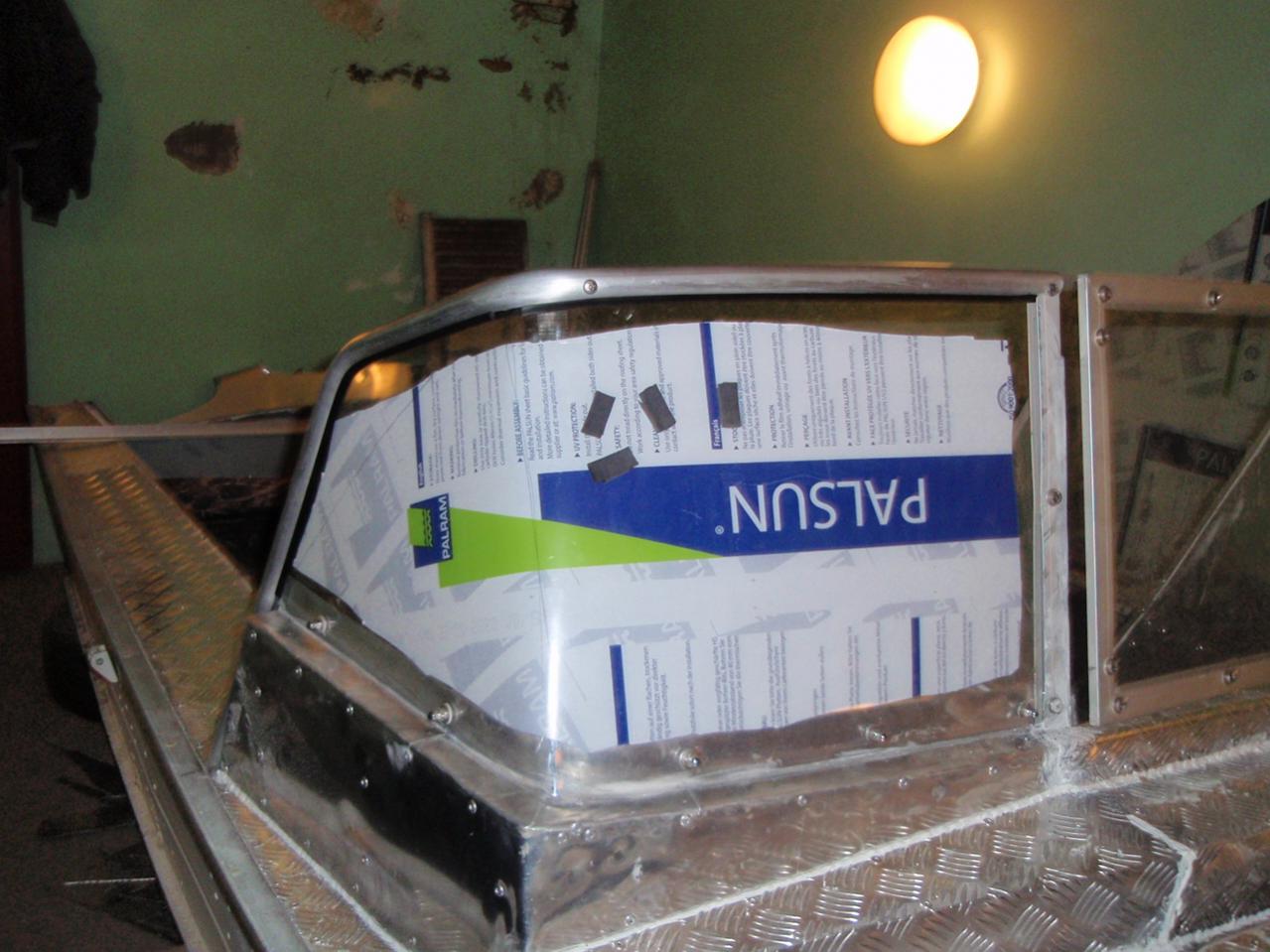

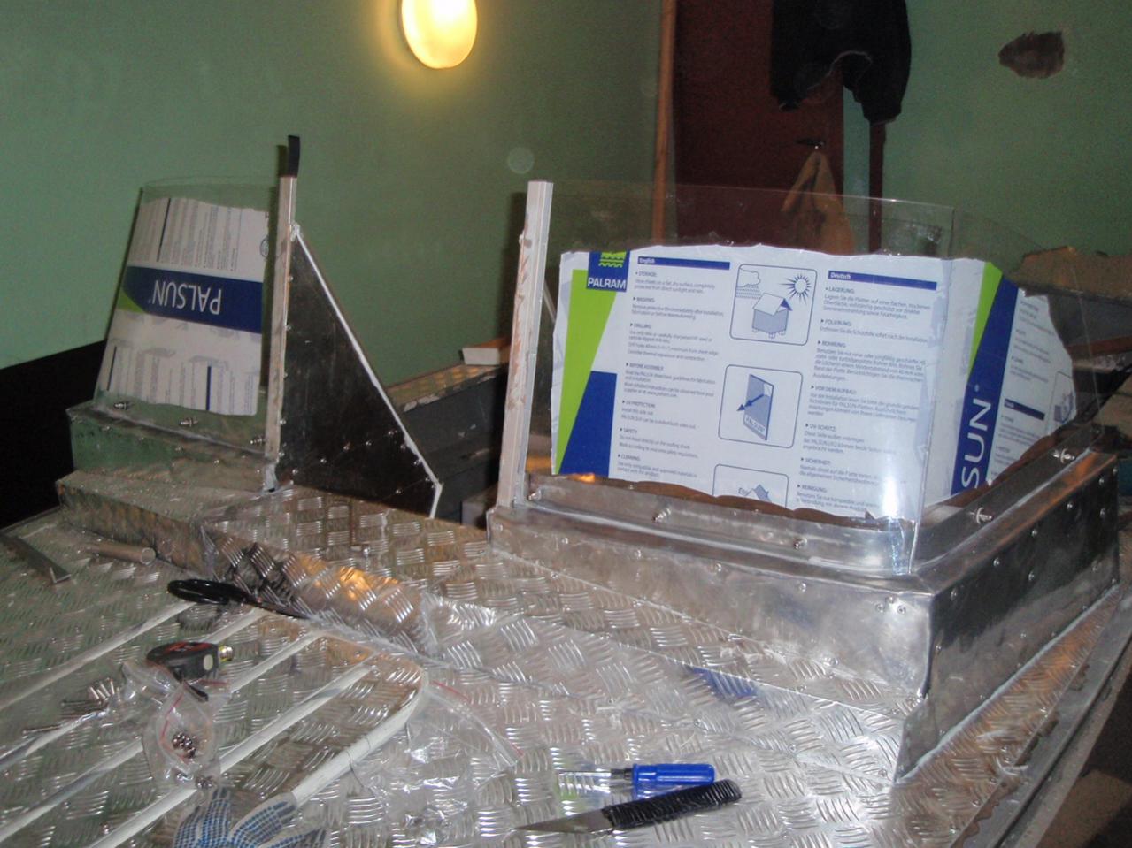

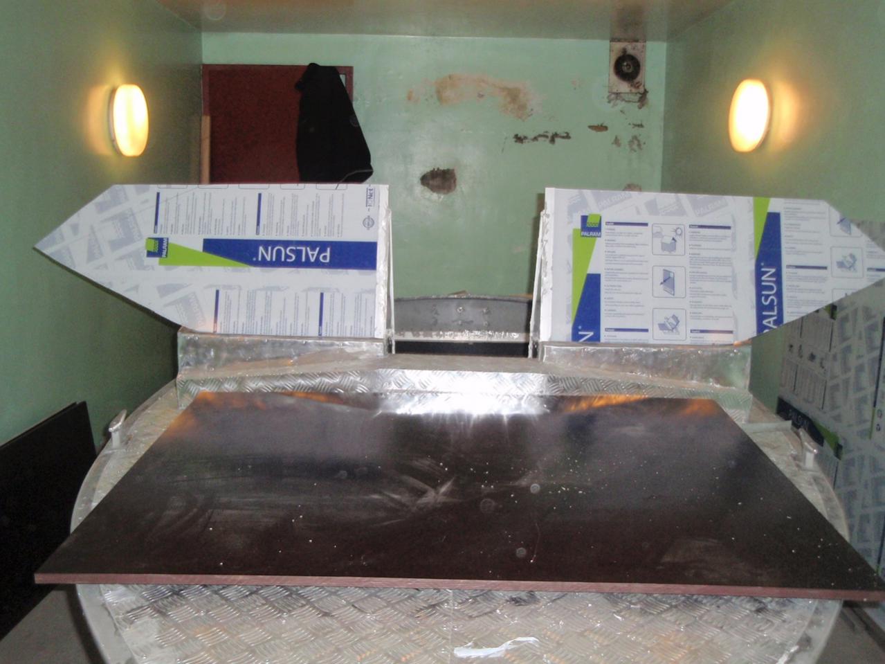

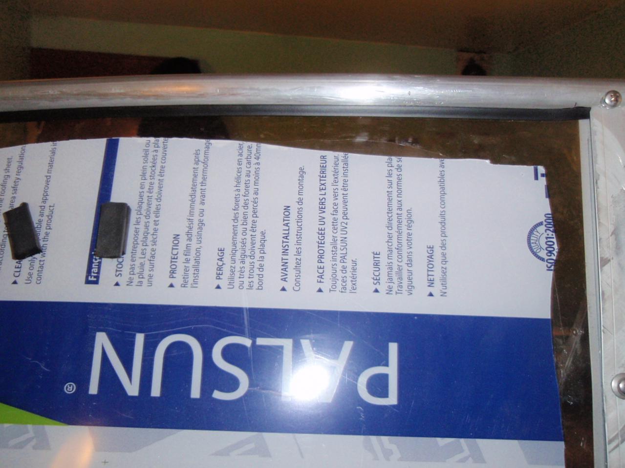

Всем ЛЮБИМЦАМ волны привет!!! Блин чуть не по теме, сначала приветствие написал "Привет любимчикам волны", подошла жена прочитала и говорит:-" Ты ещё голубчики напиши, тогда не то что в репутацию спасибо, а полбу бан", чуть посмеялся и переписал. Вчера начал доделывать лобовое стекло но по высоте без сиденья не мог определиться, пришлось начать с них. Высоту рундуков померял у себя в машине, и сидеть удобно и аккумулятор влазит. Высота стекла на уровне глаз, правда колени под торпедой впритык. На стекло буду "натягивать ал.трубу 25мм. Пробовал сегодня гнуть, с песком и феном, 1.5м пришлось выбросить на мусор, помогите советом, спасибо.

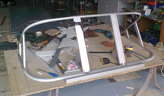

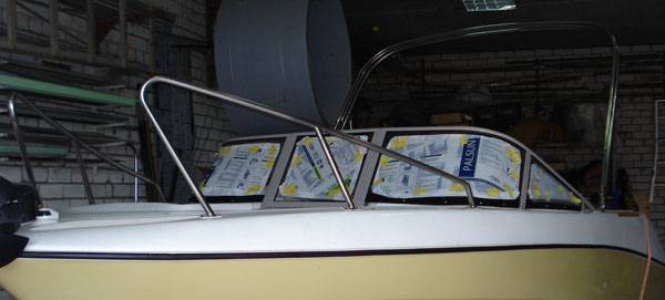

В догонку.

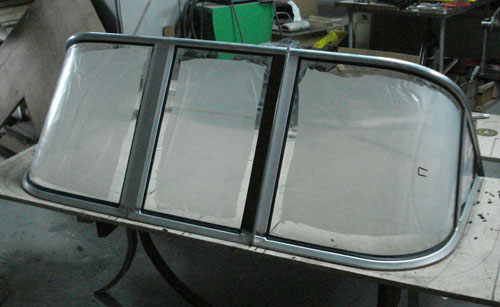

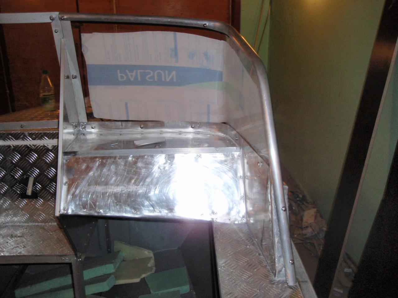

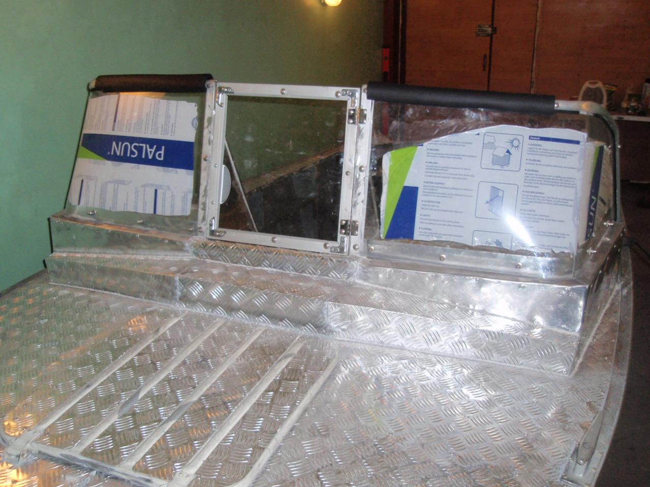

Всем привет!!! Вот спасибо Владу, погнул мне со своей спец-трубы на стекло каркас, и дал резинку уплотнитель, в живую смотрится супер. Сидя держась за стекло легко встаю, и оно не прогибается не на 1мм. Пипец, сам не ожидал, монолит. Влад ещё раз огромное СПАСИБО за профиль и очень ценные советы. Всем спасибо.

Рад помочь. Не забудь по-теплу покрасить, а то руки будут пачкаться.

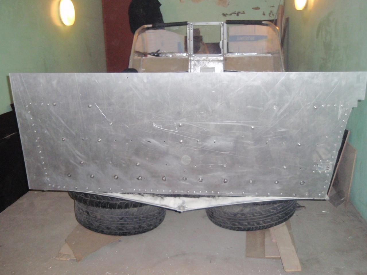

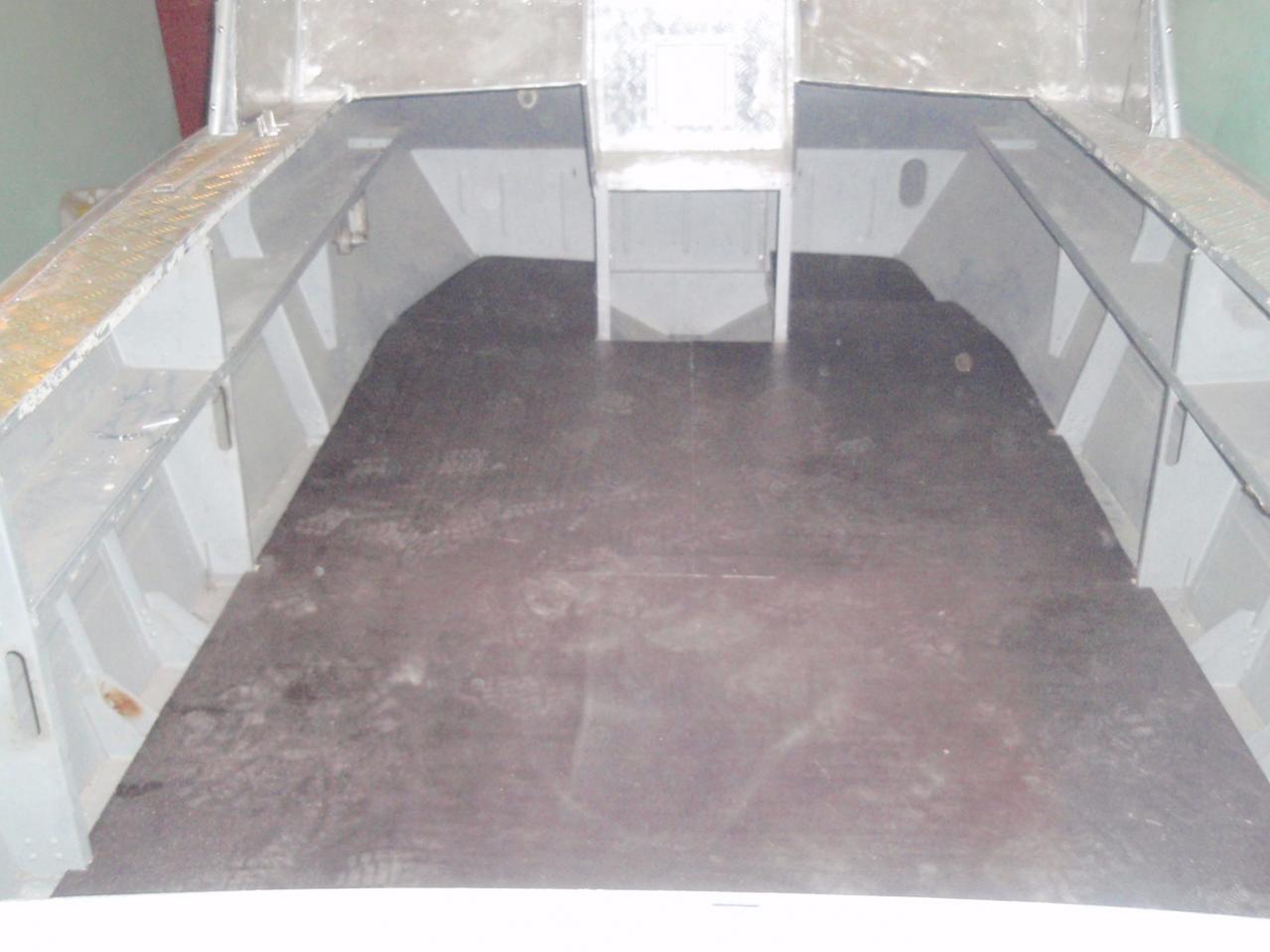

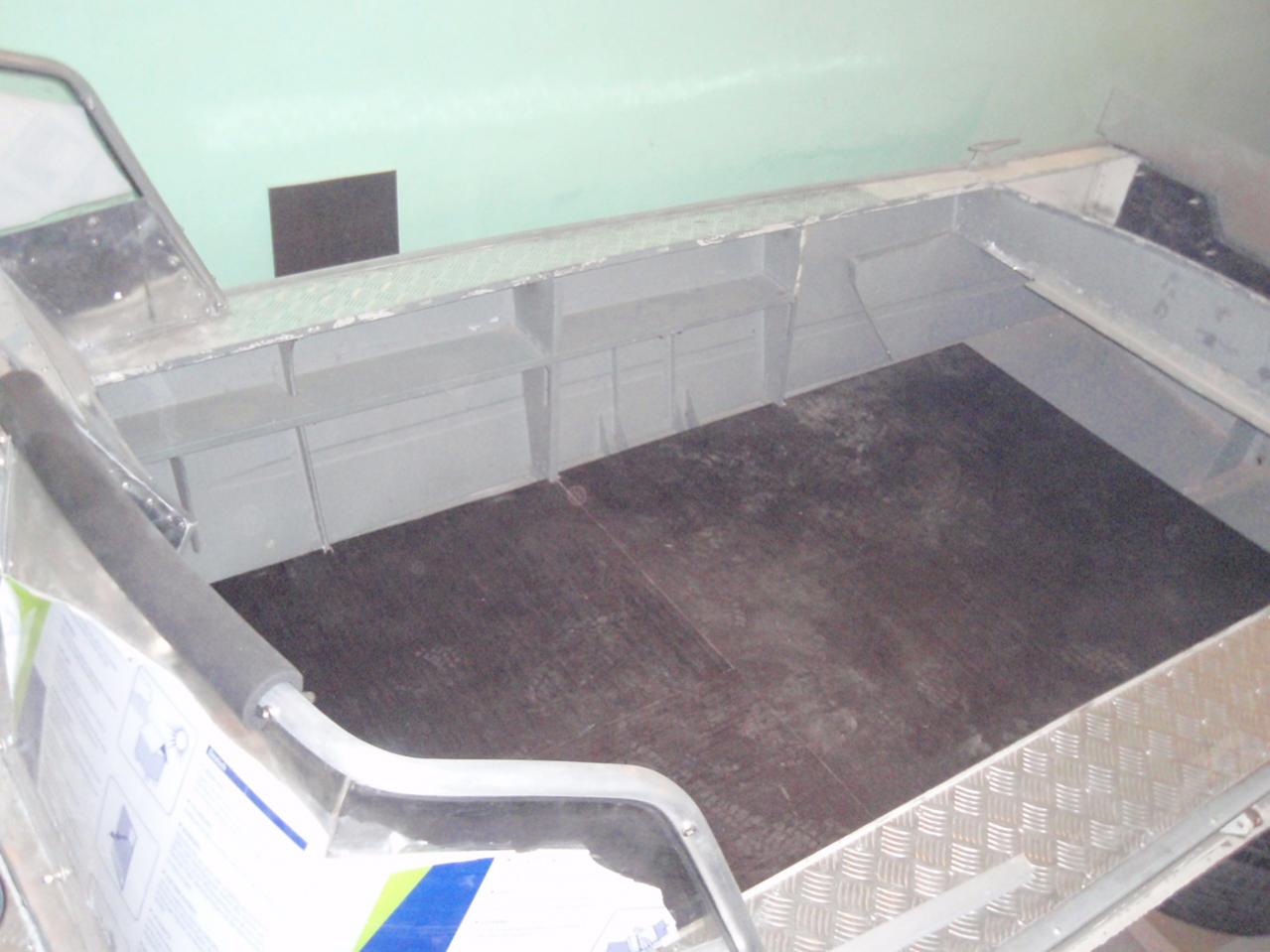

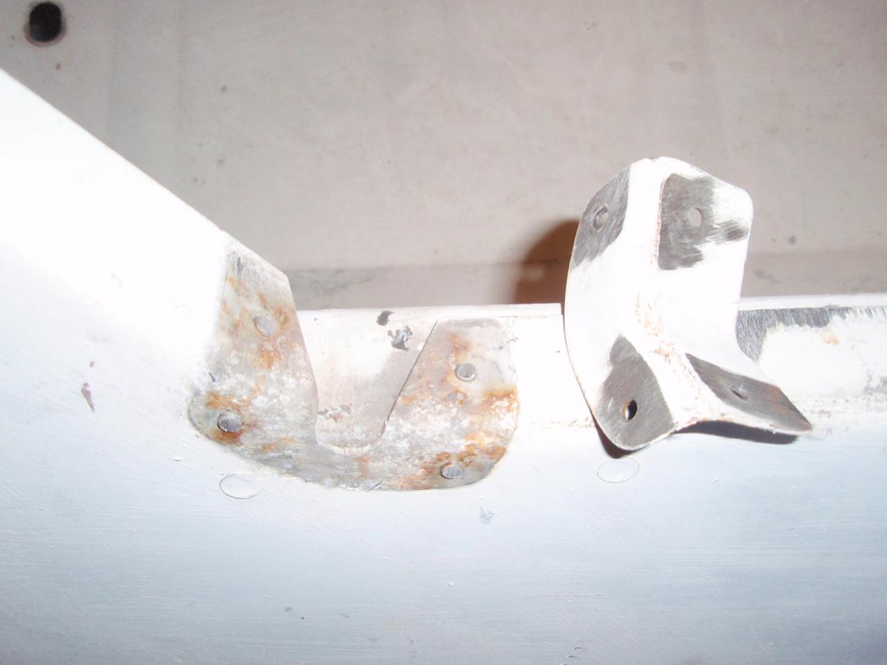

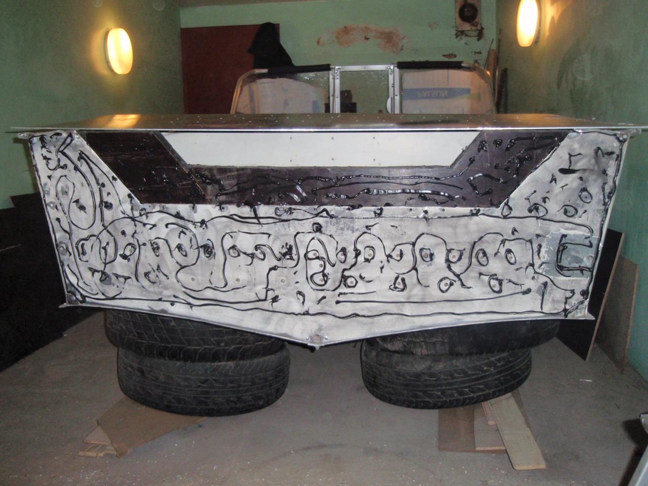

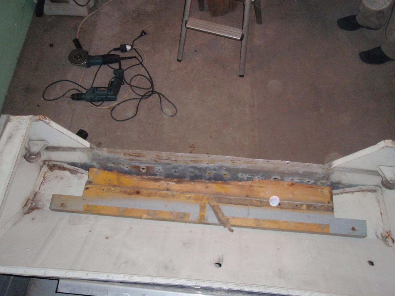

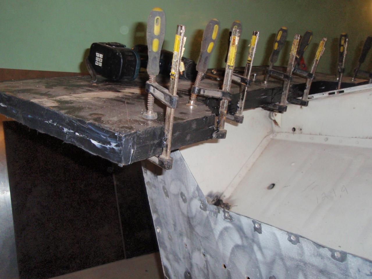

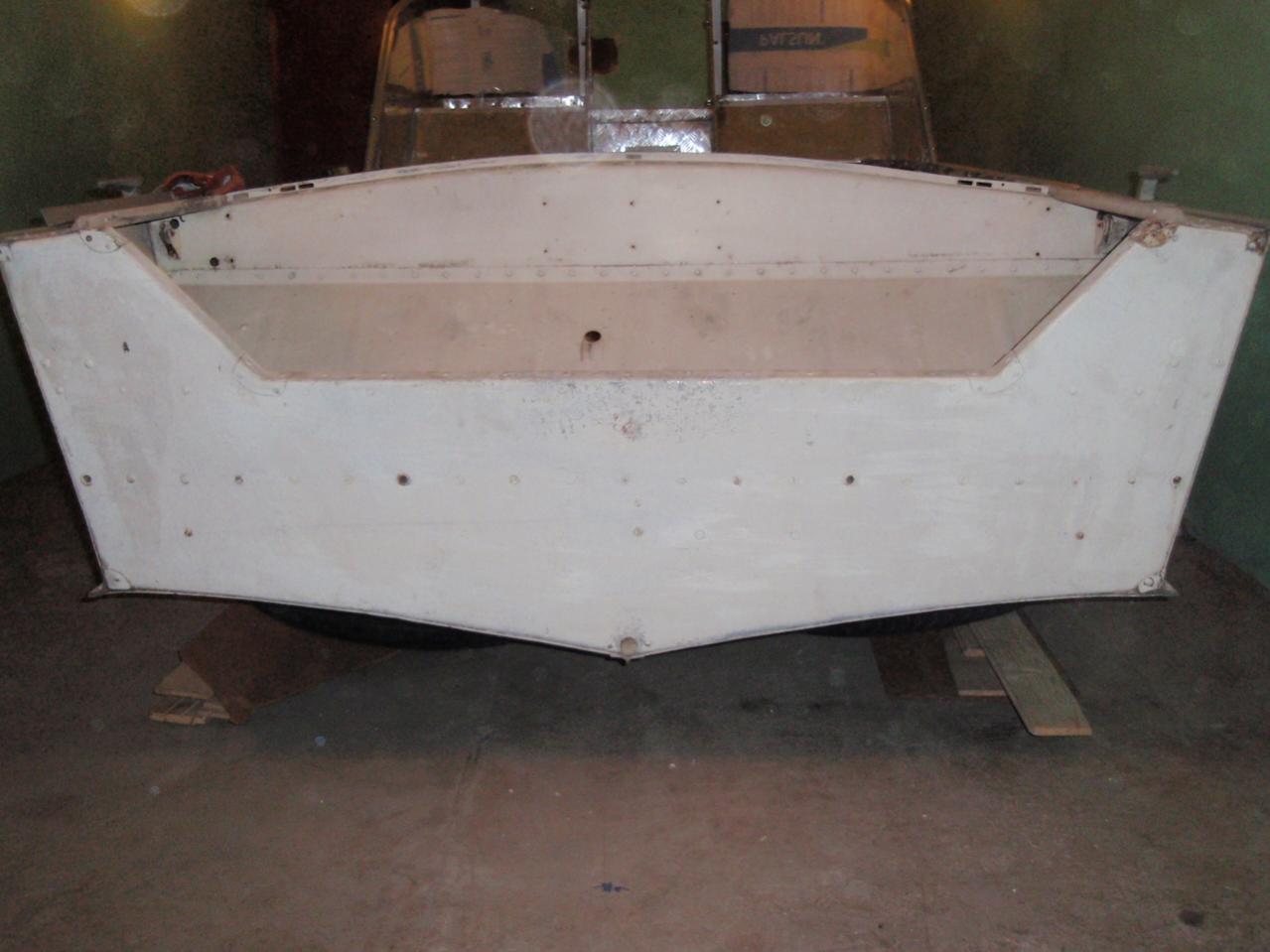

Транец. Подхожу к концу работ.

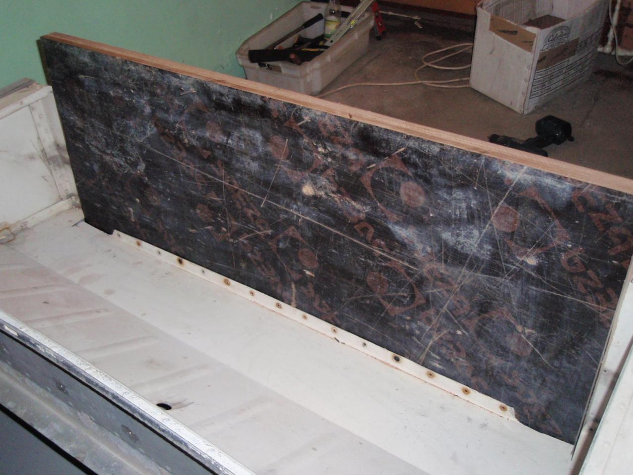

Пол (фанера) пошёл как-то на удивление легко.
