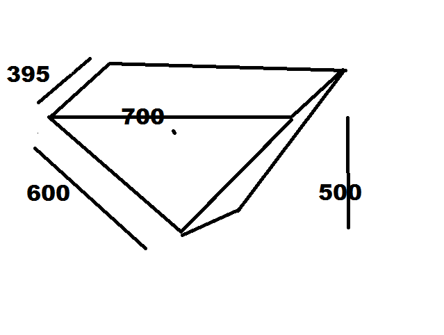

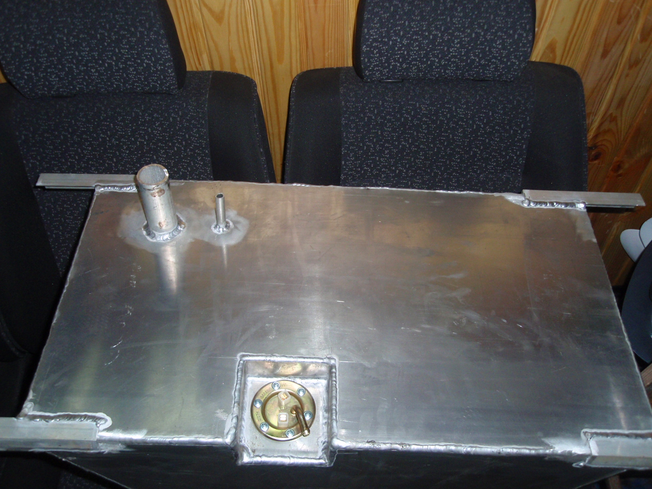

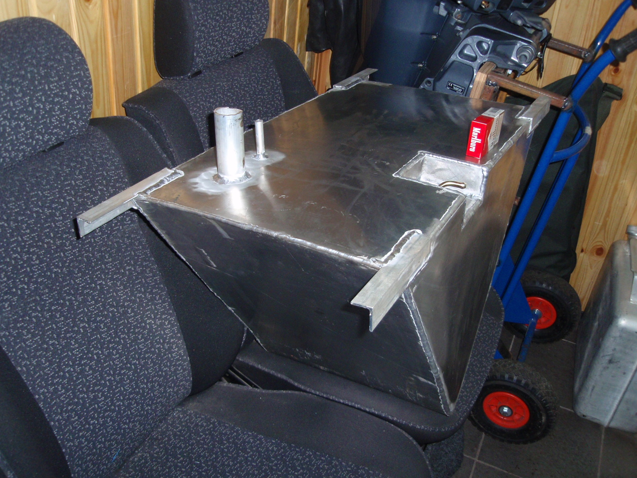

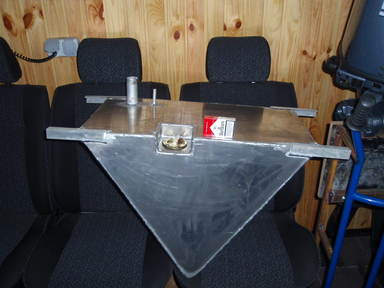

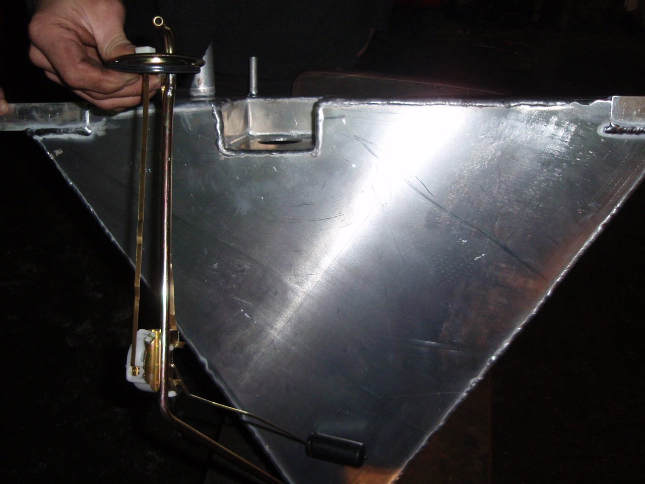

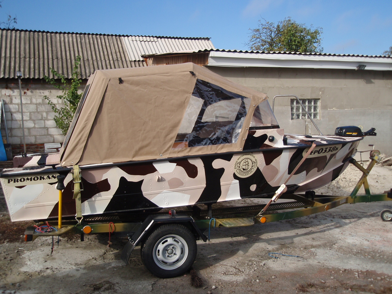

Лодку маленько утяжелил, развесовку с баком на нос нарушил....
Так для истории.. Прог-4, бак в носу, 40л. Двое в лодке, один за кермом, а второй сидит сзади в кокпите так скорость падает на 2км, чем когда второй сидит спереди. Переходит на самый нос скорость остаётся прежней. Так что Прог-4 любит переднюю загрузку.
