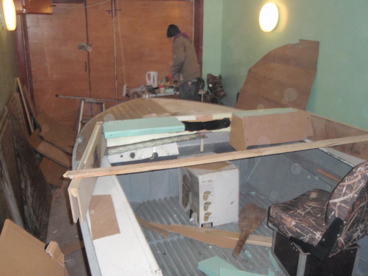

пенополистирол который поклеен в нише полочки--- боится воздействия прямых солнечных лучей и воды
Планировалось закрасить пару слоями, но передумал... Обычный пенопласт 35 плотности умирает от ультрафиолета за 3-4 года, а стиродур лет 5 так откатает, тем более ниши врядли будут пустовать.

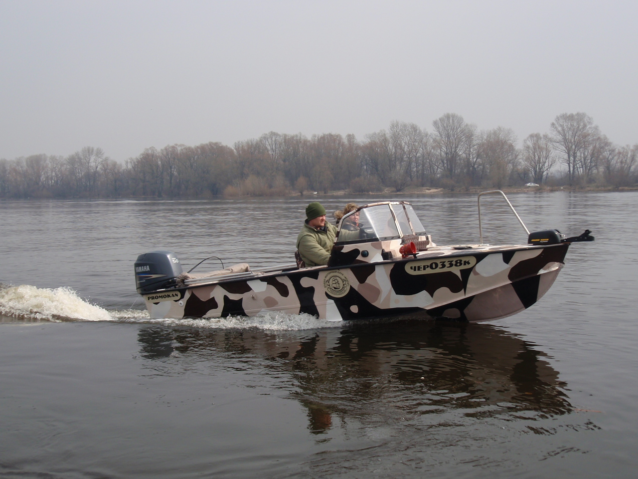

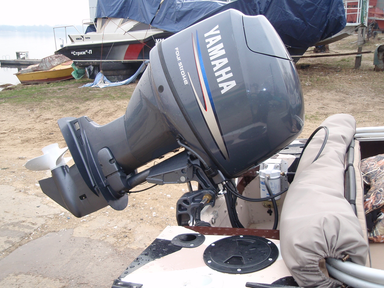

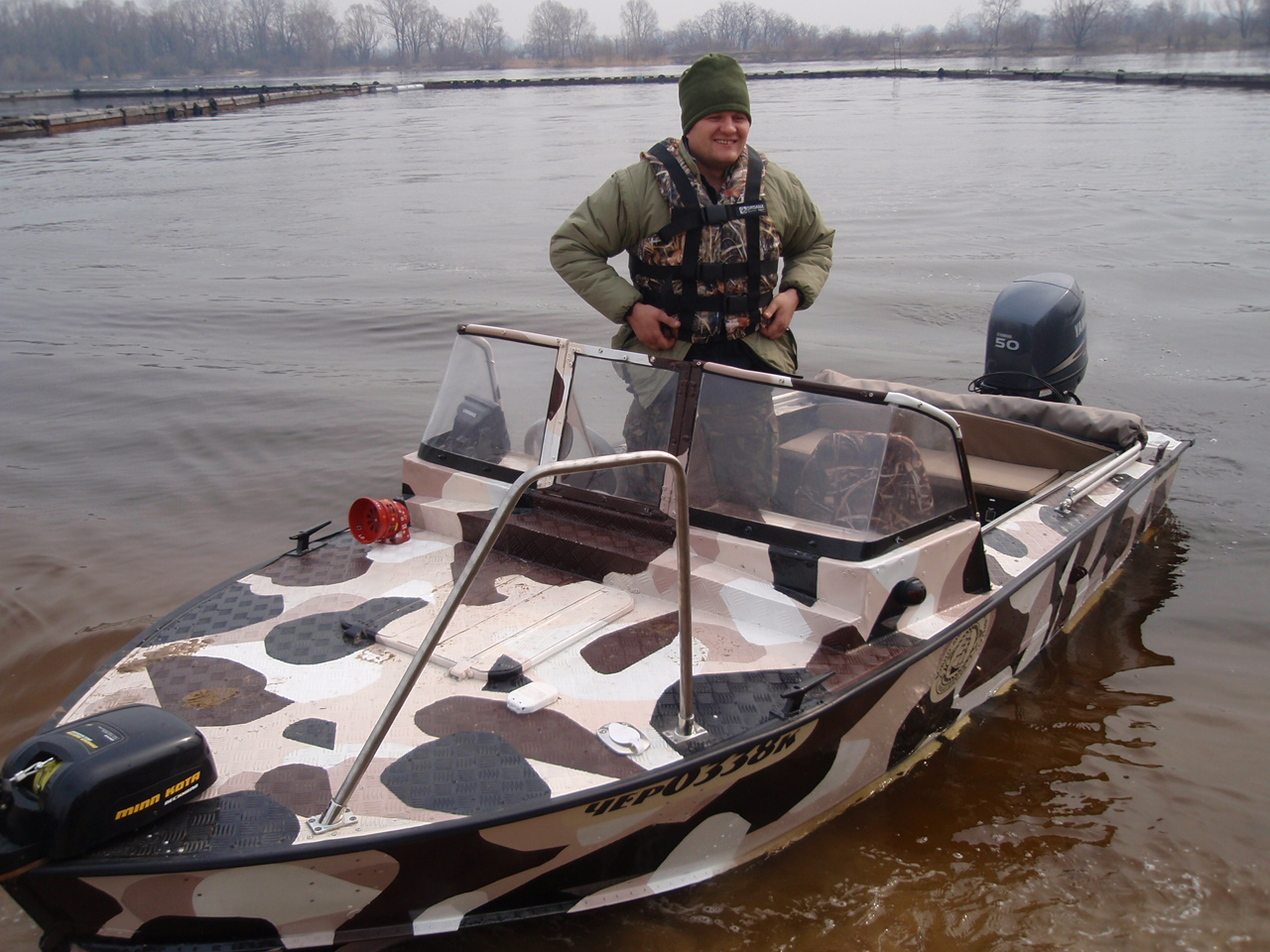

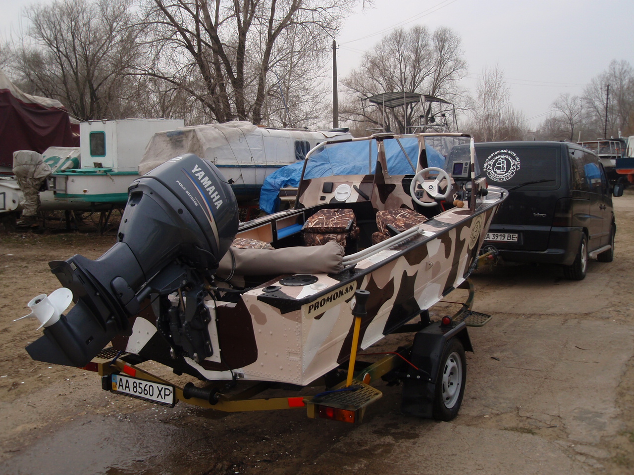

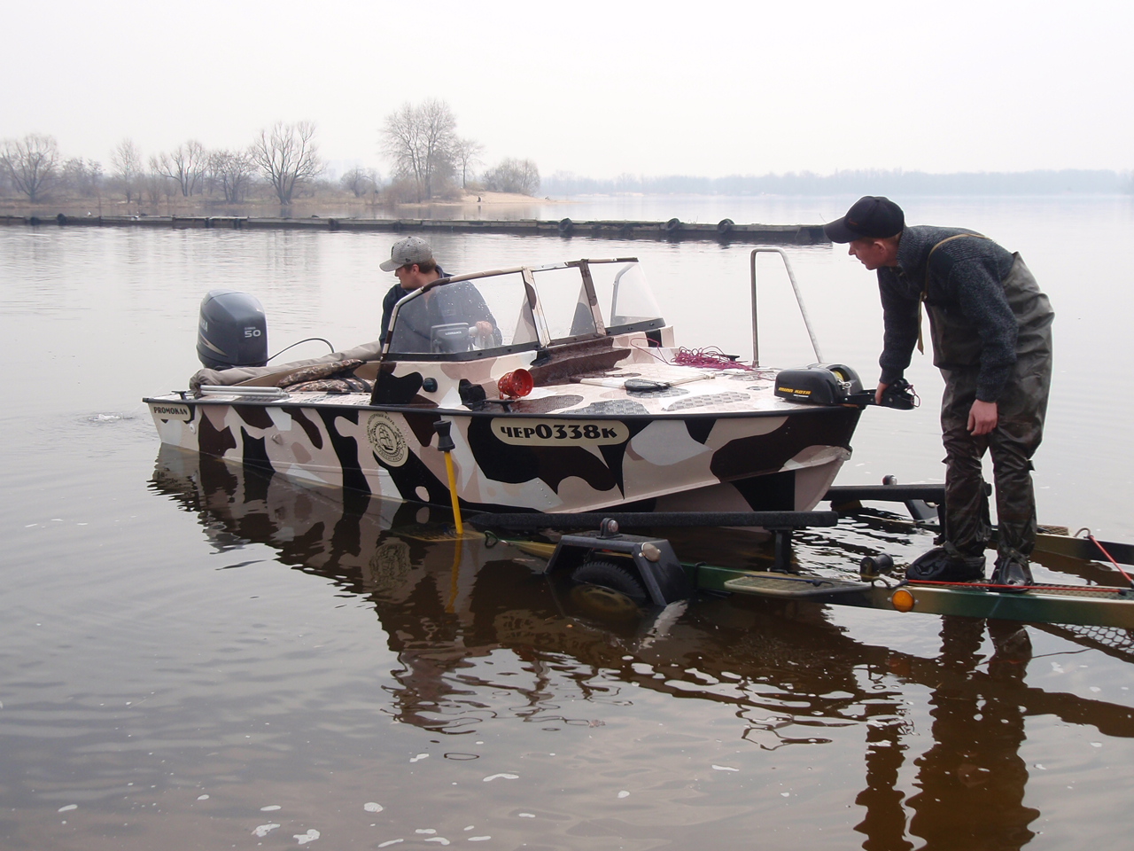

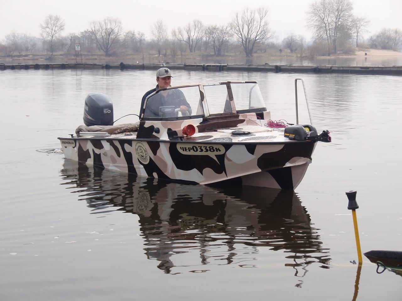

Парни, Други!!! Наконец Мы вышли на ВОДУ!!! Сегодня спустил первый раз на воду за два года мучений свою "бурёнку". Ожидания оправдались, боялся и за течь, и за не правильное подключения и установку всего комплектующего, особенно переживал за бак (вдруг будет течь топливо). Всё обошлось. Нет дребезжания, не каких либо лишних звуков корпуса, волны об борт не слышно, корпус сбитый, плотный. Вообщем радость. Мотор ПЕСНЯ! Завёлся с пол оборота, работает по сравнению с 2х такт. тихо-тихо, мурчит. Правда винт стоит 11, не докручивает, обороты 5400 что один что втроём, скорость один 51км/ч, втроём 46км/ч, маловато, думаю на 12 будет поинтересней! Как вы думаете, что посоветуете?

Назва:  9.JPG
Переглядів: 798
Розмір:  565,9 КБ
ID:	22344   Щоб збільшити малюнок, клацніть по ньому
Назва:  10.JPG
Переглядів: 756
Розмір:  563,4 КБ

Может 13 винт стоит? Должен с 12 шагом идти 51-52 один или втроём без разницы.
Надо пробовать все, и 12 и 13. Но думаю 13 многовато.. Мне главное до 6000 оборотов дойти, и что-бы на 5500 шёл 47-50км/ч. Тогда будет super!
Думаю, меньший шаг надо попробовать, если не докручивает. Лодка респект

Допис від Юрий-dp Переглянути допис
Думаю, меньший шаг надо попробовать, если недокрут.
Сейчас стоит винт 11/11, не пойму про меньший шаг...
У Вас сейчас стоит 11 шаг, если я правильно понял, и недокрут. Если уменьшить шаг обороты повысятся.
