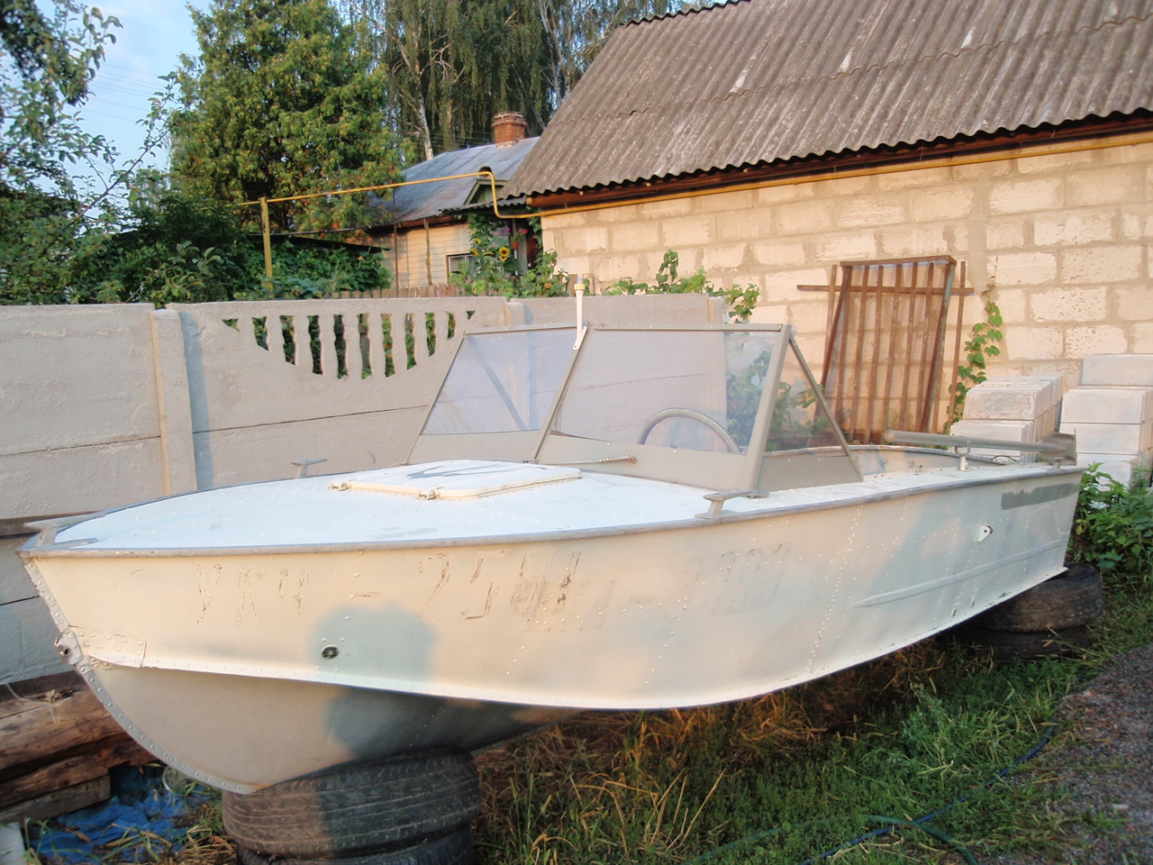

П.С. А как все начиналось (фото)

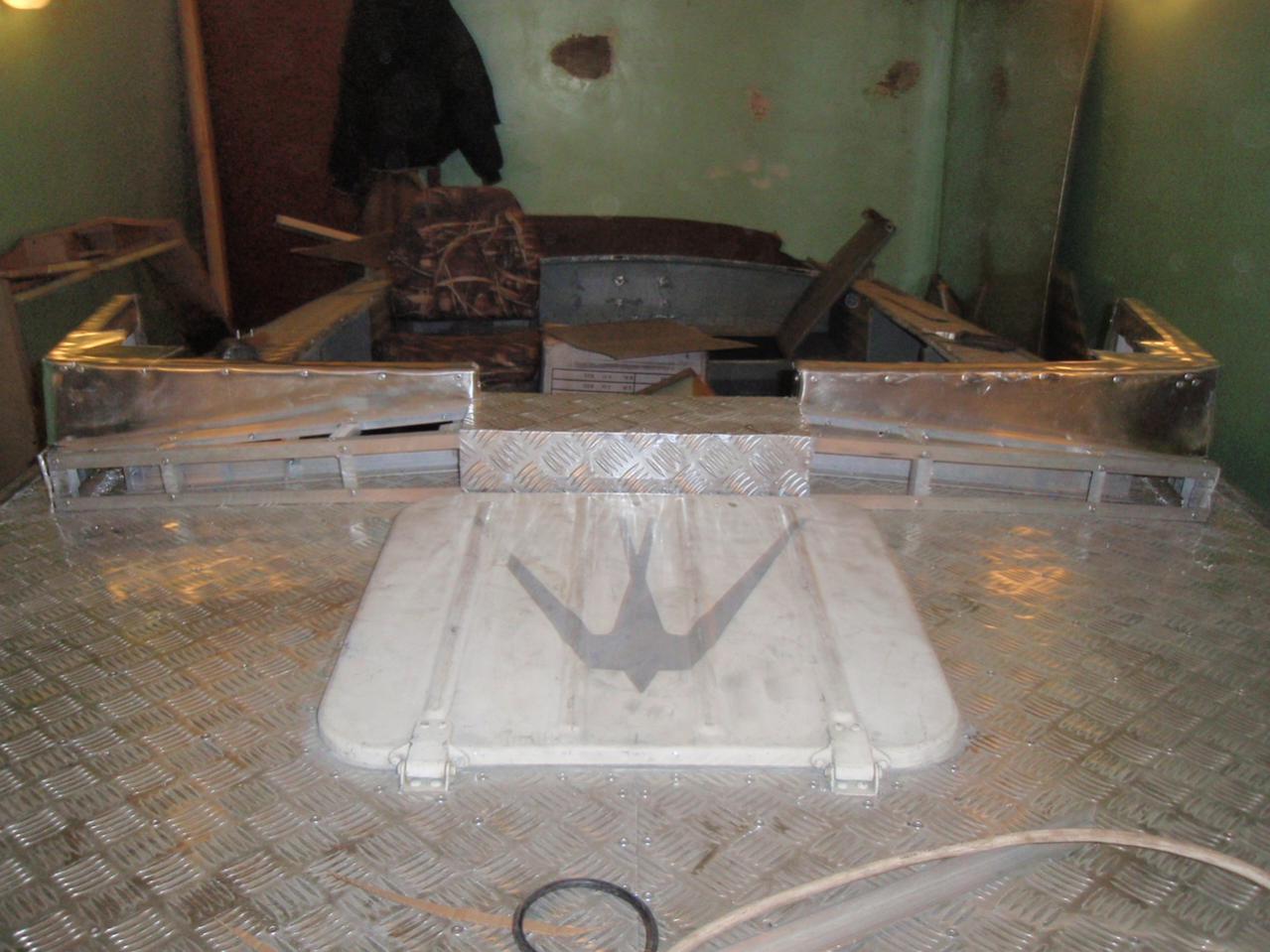

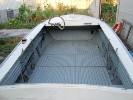

Во , как это начиналось....24.12.2010...
Доброго здоровья Капитаны! Наблюдая с монитора за Вашими кораблями, загорелся и я переделать свой прог (хотя уже почти его продал, но в последний момент стало как-то жаль... уж больно хорош). Благодаря Фрегату накопал кучу фоток и нужно-полезной информации и решил воплотить свою давнюю мечту.Взвесив все за и против начал и днём и ночью пропадать в съёмном гараже со своей ласточкой. По поводу лишнего веса постройки сильно не кричите, примерно 50-60кг (буду меньше есть перед рыбалкой), можно было сэкономить но решил укрепить по полной
Молодец !!!
А вот моя любимая фраза..... от Промаканчика ...Понимая что бабулетов придётся вкинуть ОГО-ГО, при этом бастер всё равно не выйдет, но любовь к прогрессам не убьёшь. Начало работы 13.12.2010
