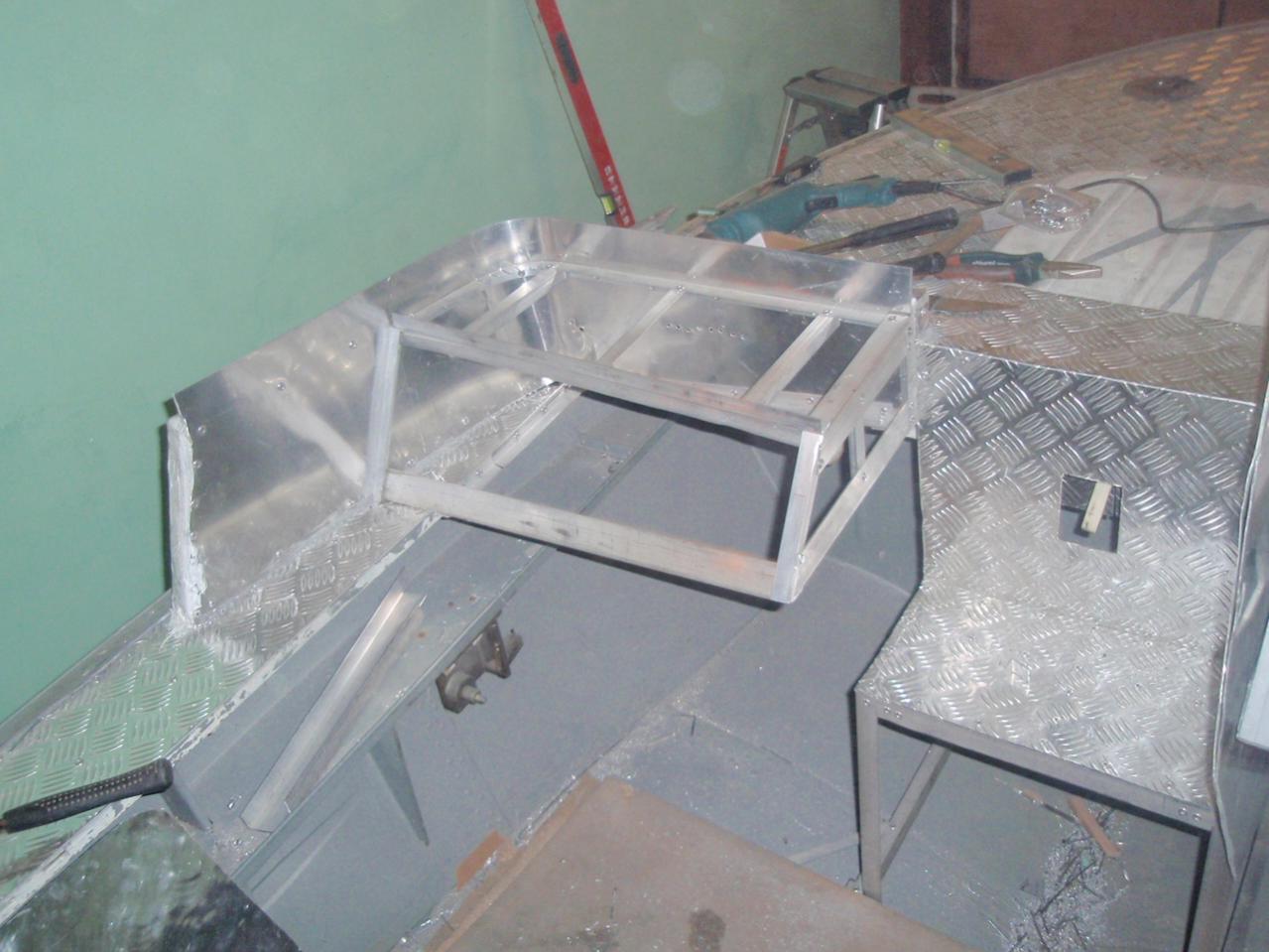

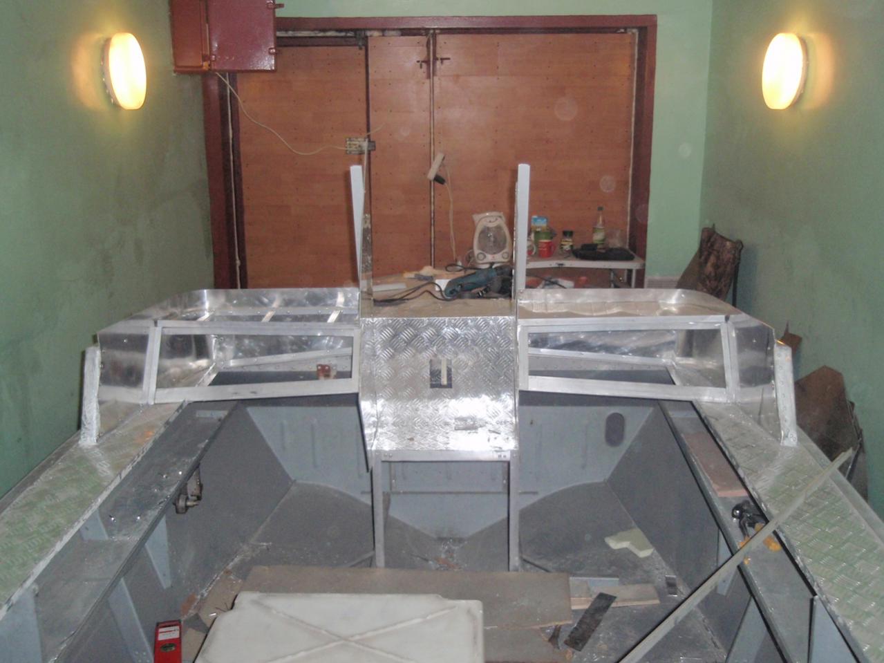

Типово Переделка Прогресс-4 promokan

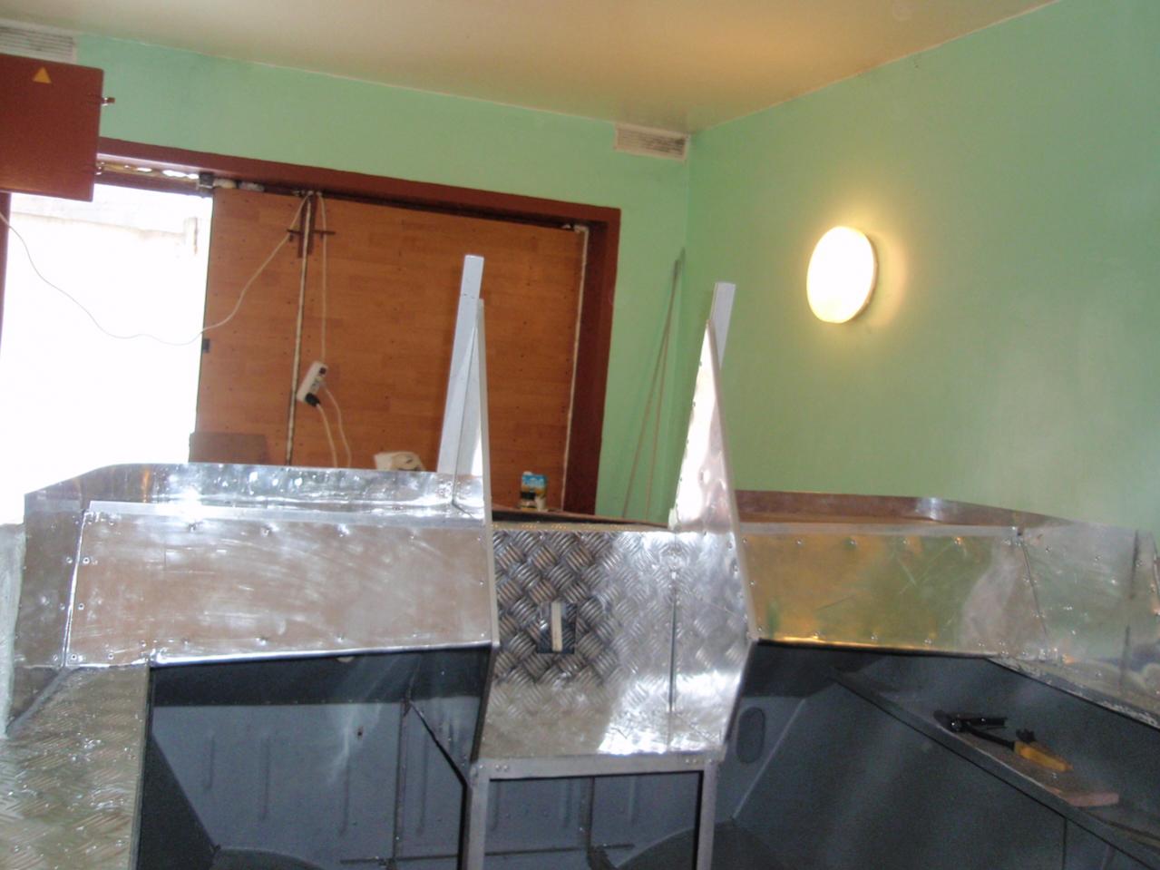

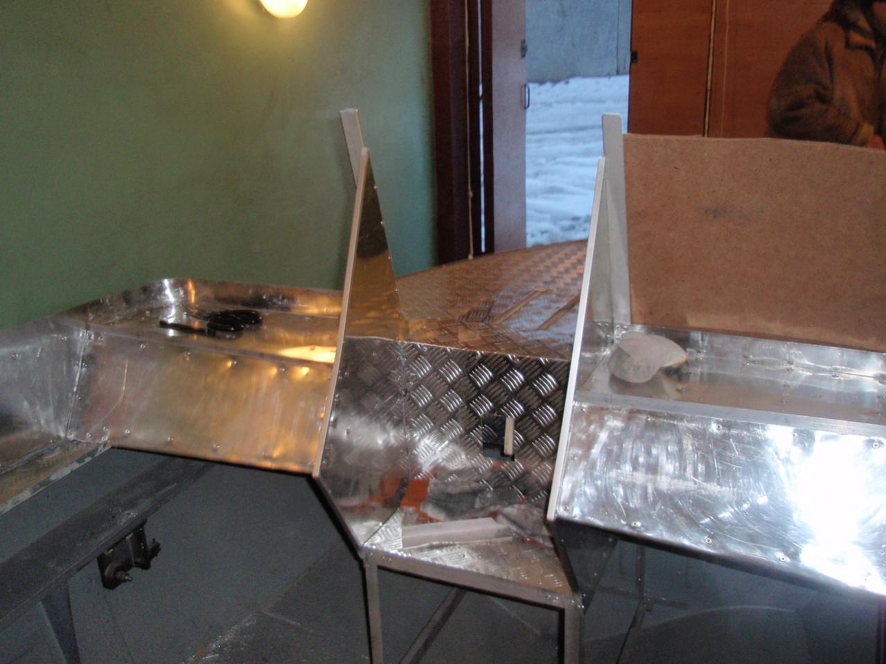

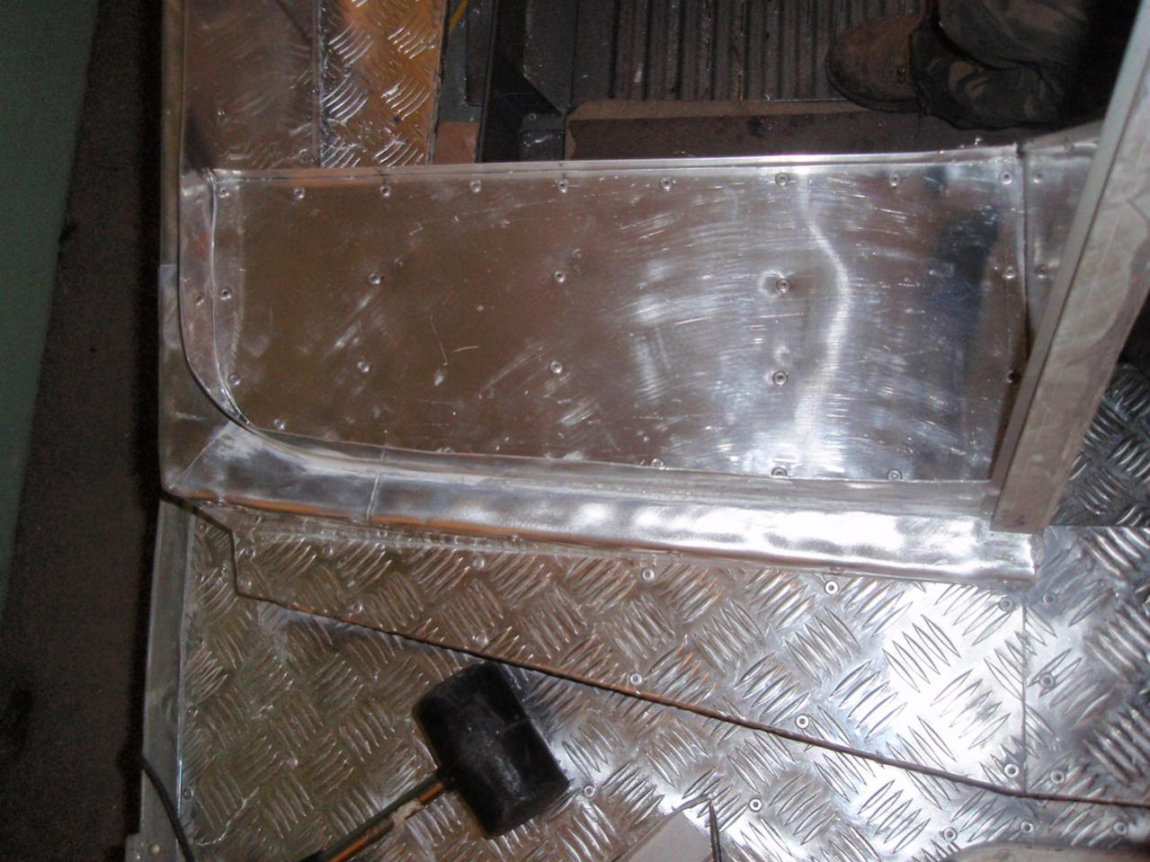

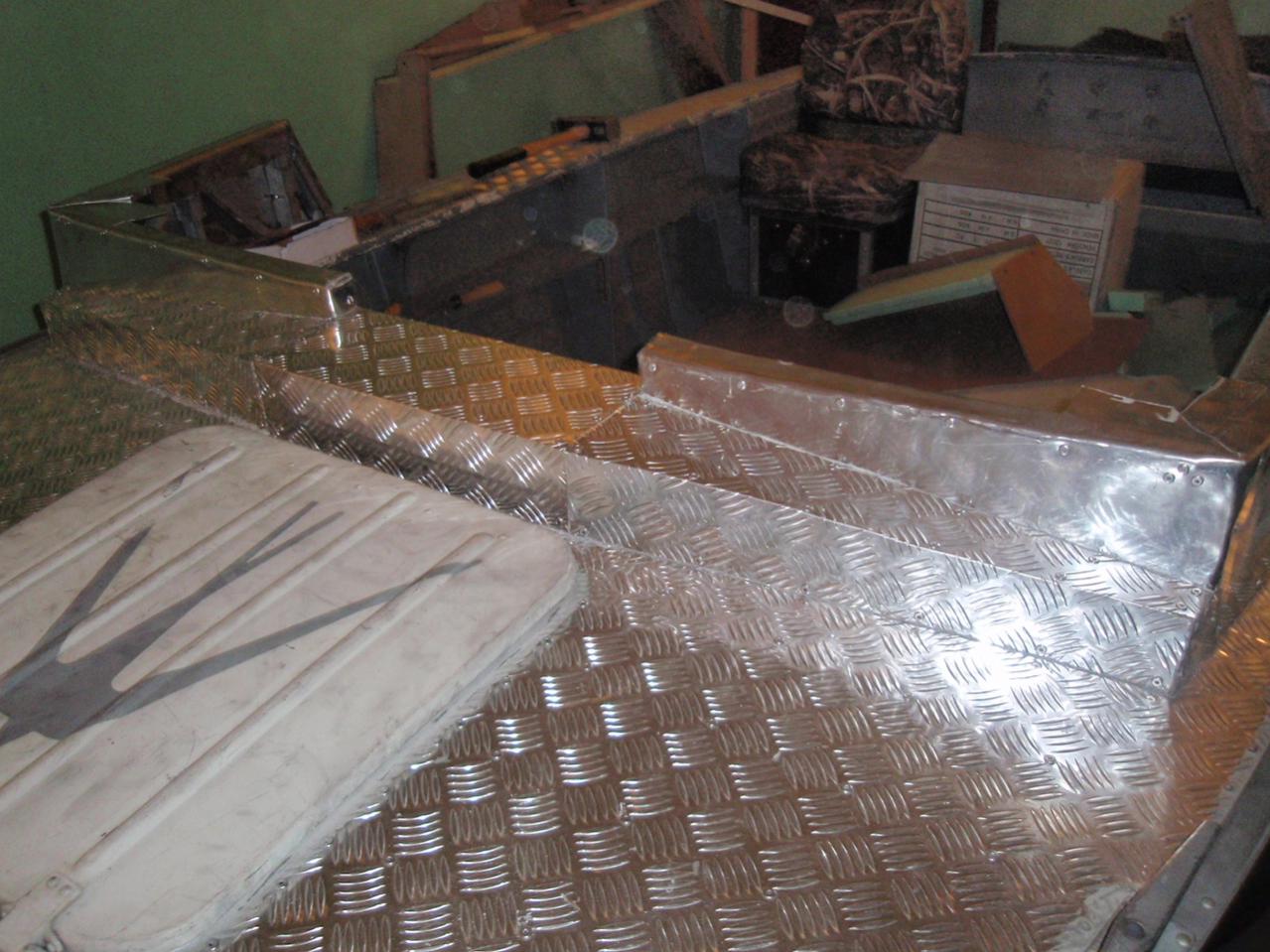

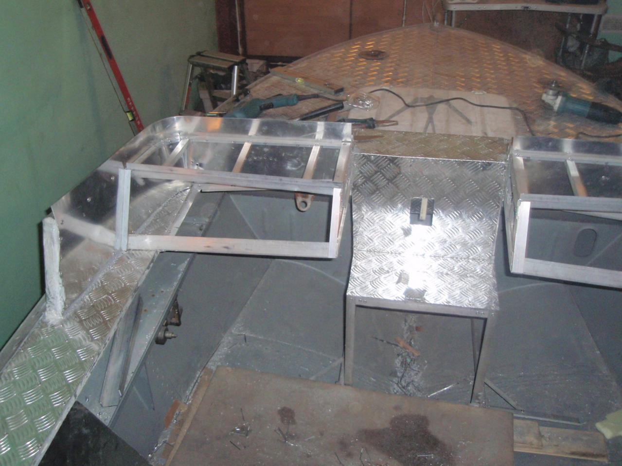

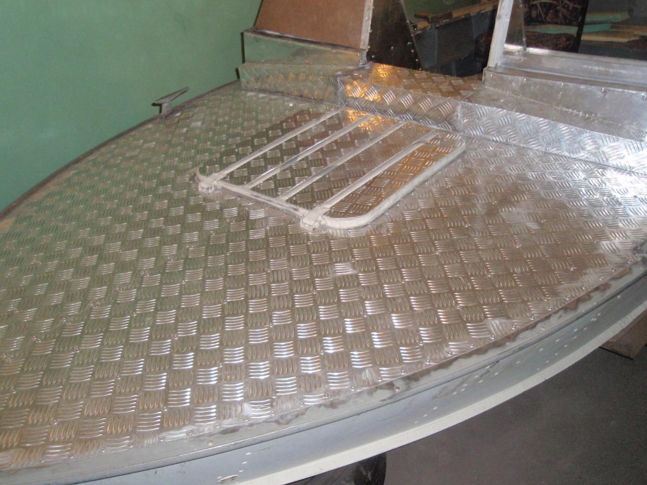

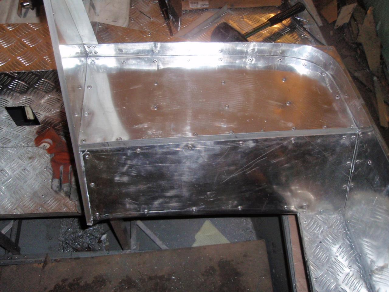

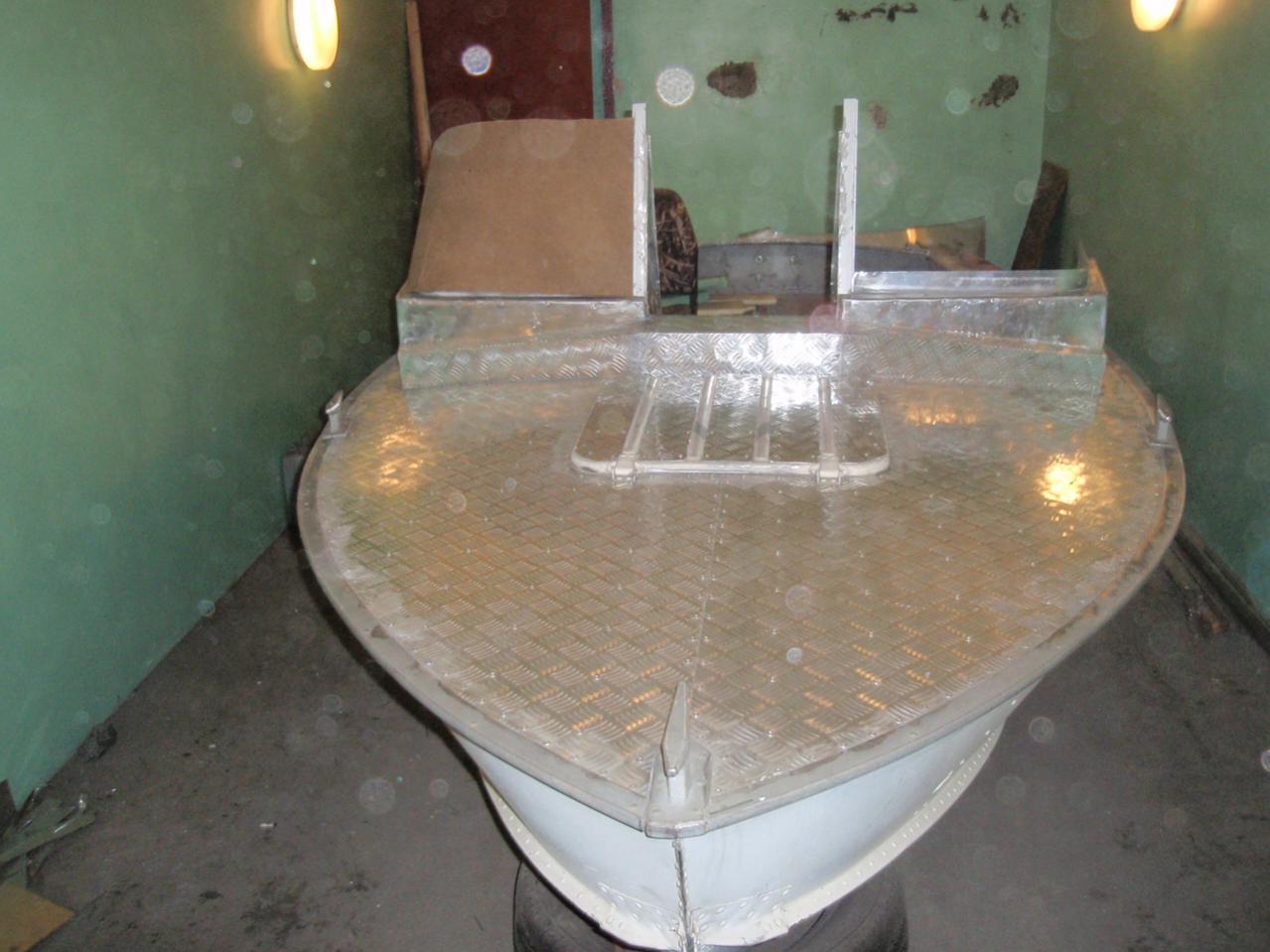

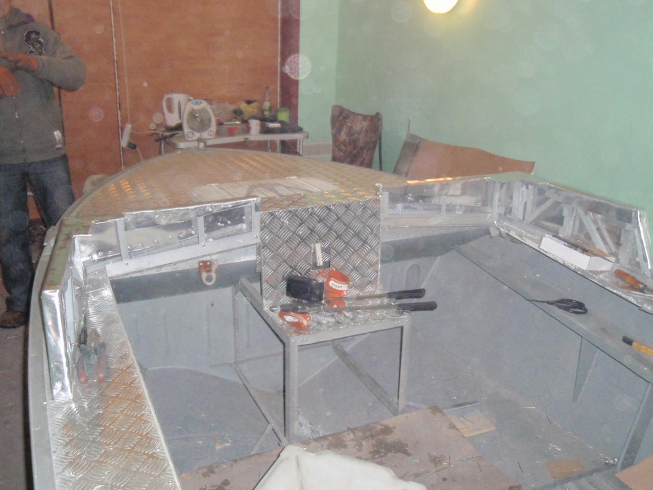

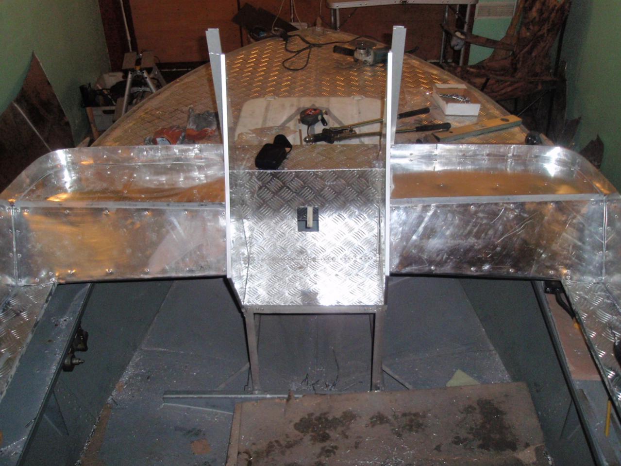

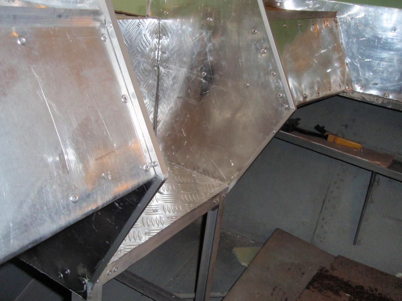

Доброго здоровья Капитаны! Наблюдая с монитора за Вашими кораблями, загорелся и я переделать свой прог (хотя уже почти его продал, но в последний момент стало как-то жаль... уж больно хорош). Благодаря Фрегату накопал кучу фоток и нужно-полезной информации и решил воплотить свою давнюю мечту.Взвесив все за и против начал и днём и ночью пропадать в съёмном гараже со своей ласточкой. По поводу лишнего веса постройки сильно не кричите, примерно 50-60кг (буду меньше есть перед рыбалкой), можно было сэкономить но решил укрепить по полной.

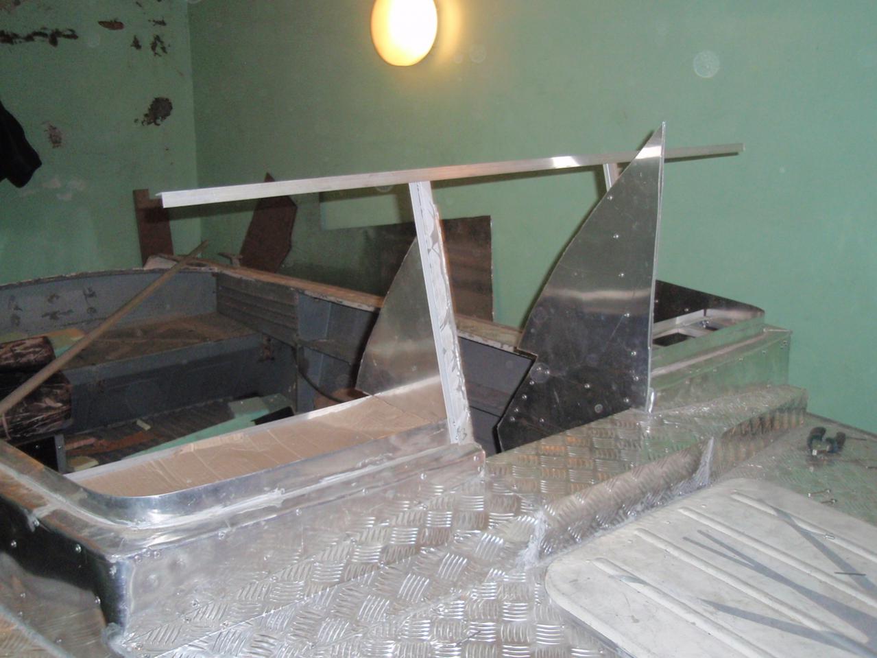

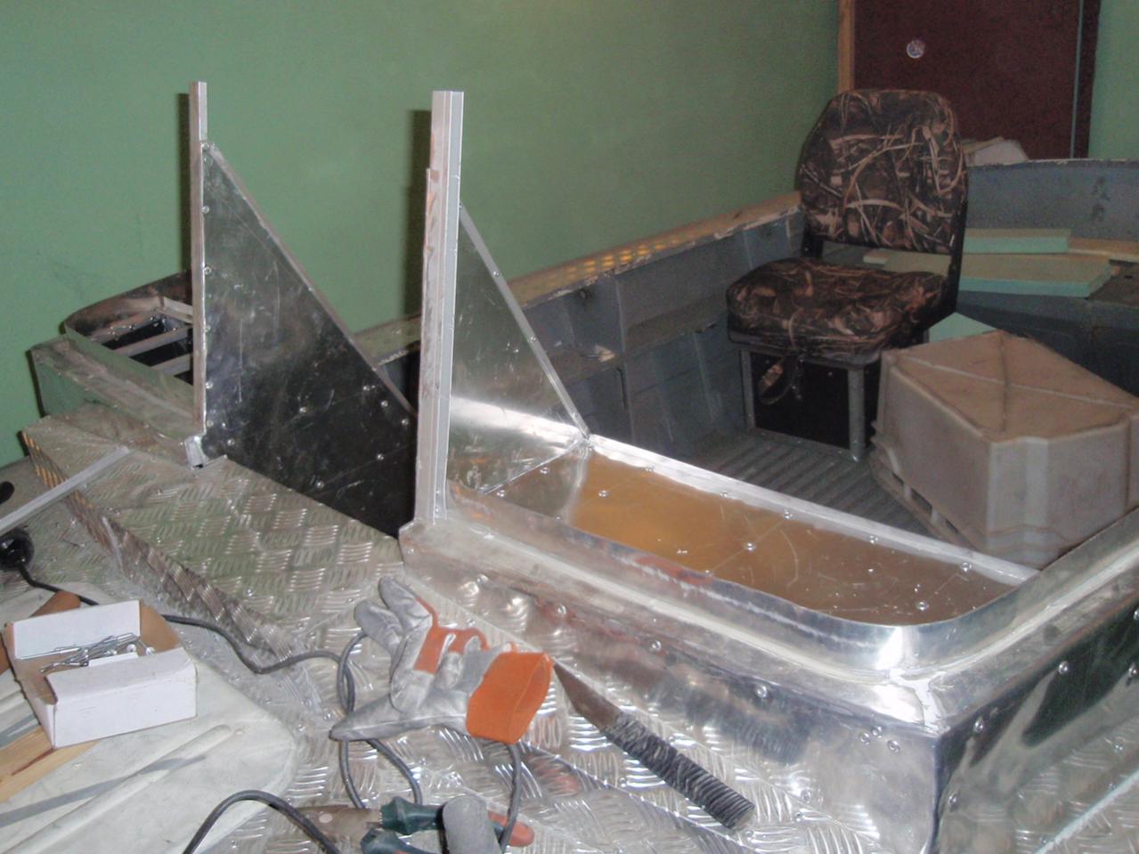

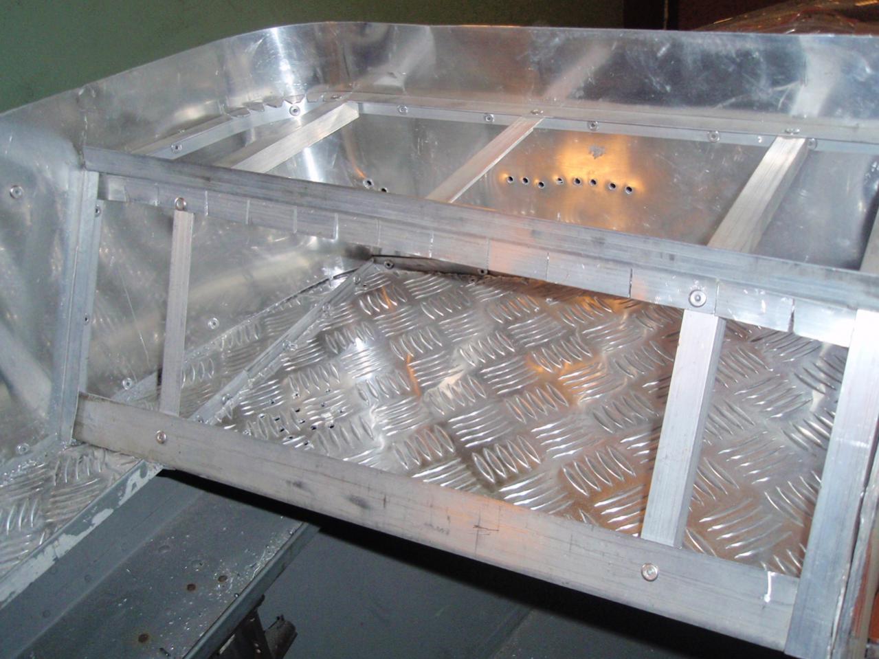

Понимая что бабулетов придётся вкинуть ОГО-ГО, при этом бастер всё равно не выйдет, но любовь к прогрессам не убьёшь. Начало работы 13.12.2010

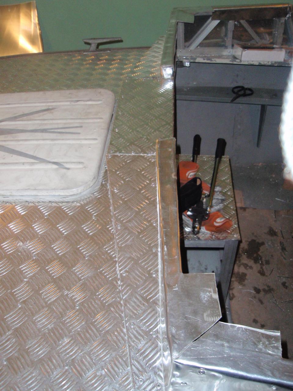

Старий 24.12.2010, 19:34   #3 (permalink)
Карапь: ✌
Дописи: 6.896
Сказал(а) спасибо: 4.290
Типово Re: Прогресс-4 первые шаги к мечте!

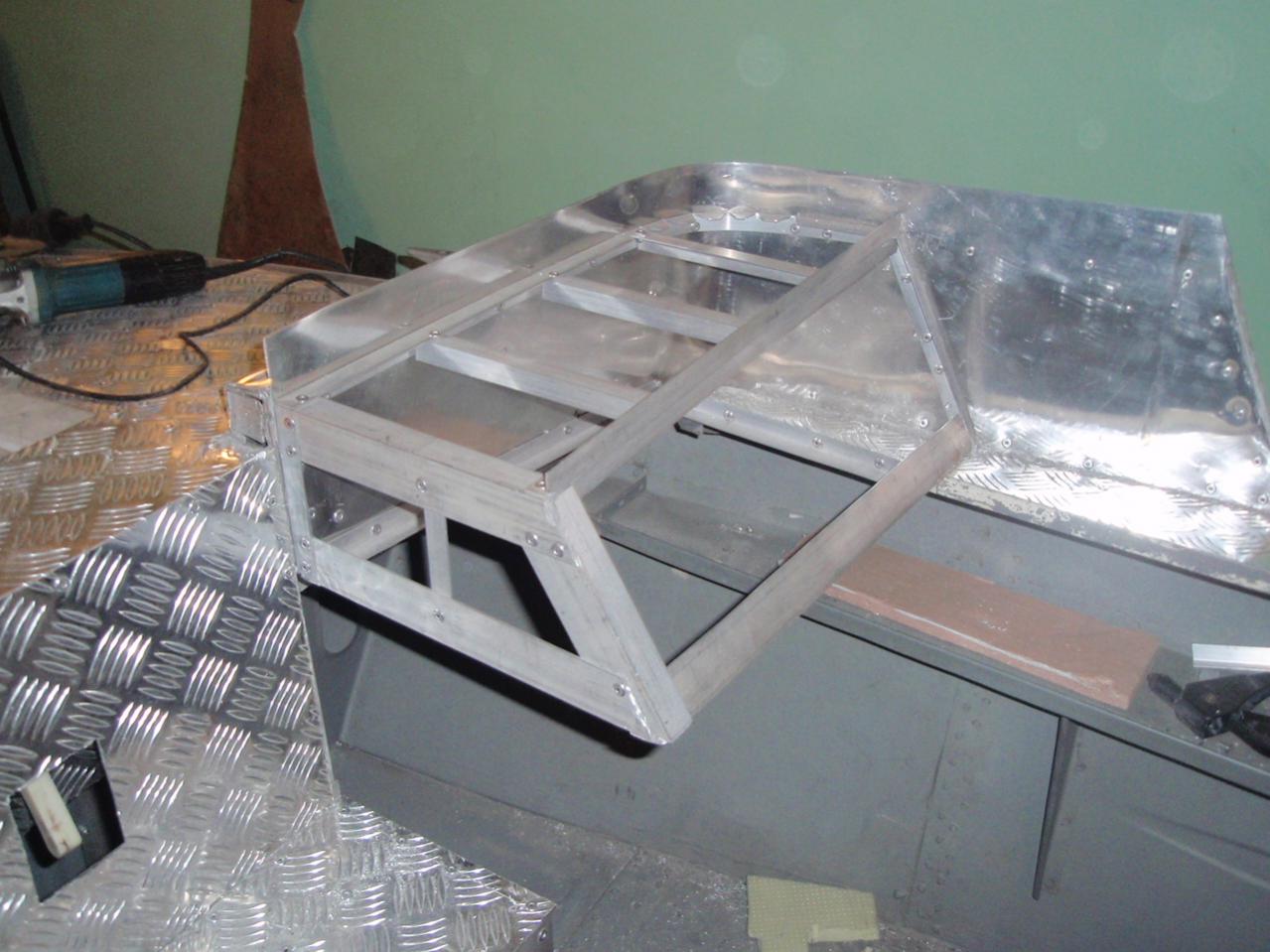

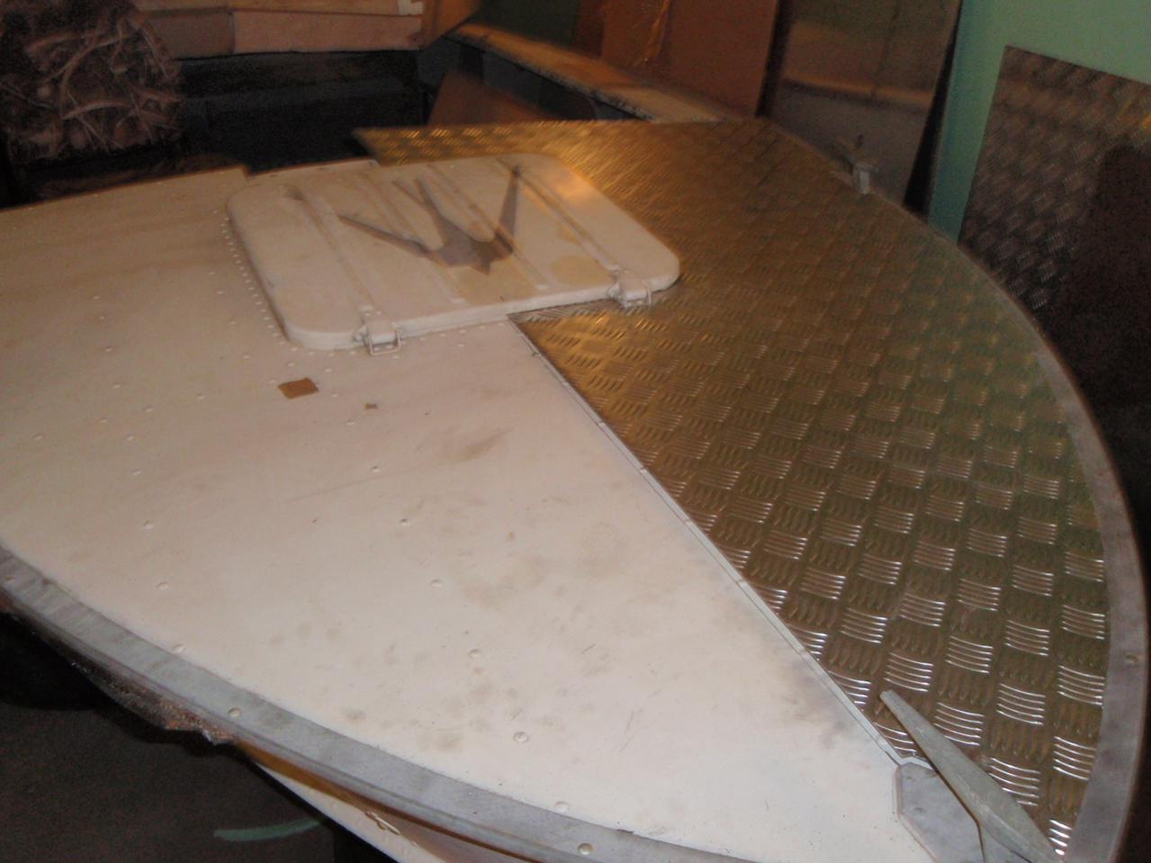

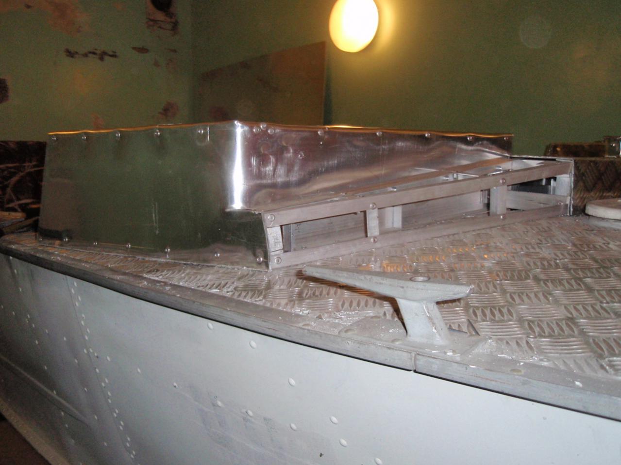

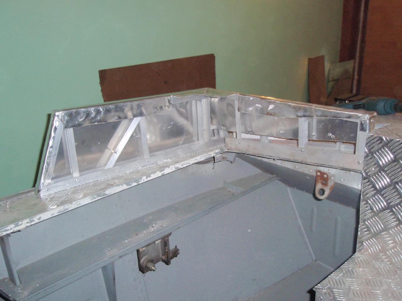

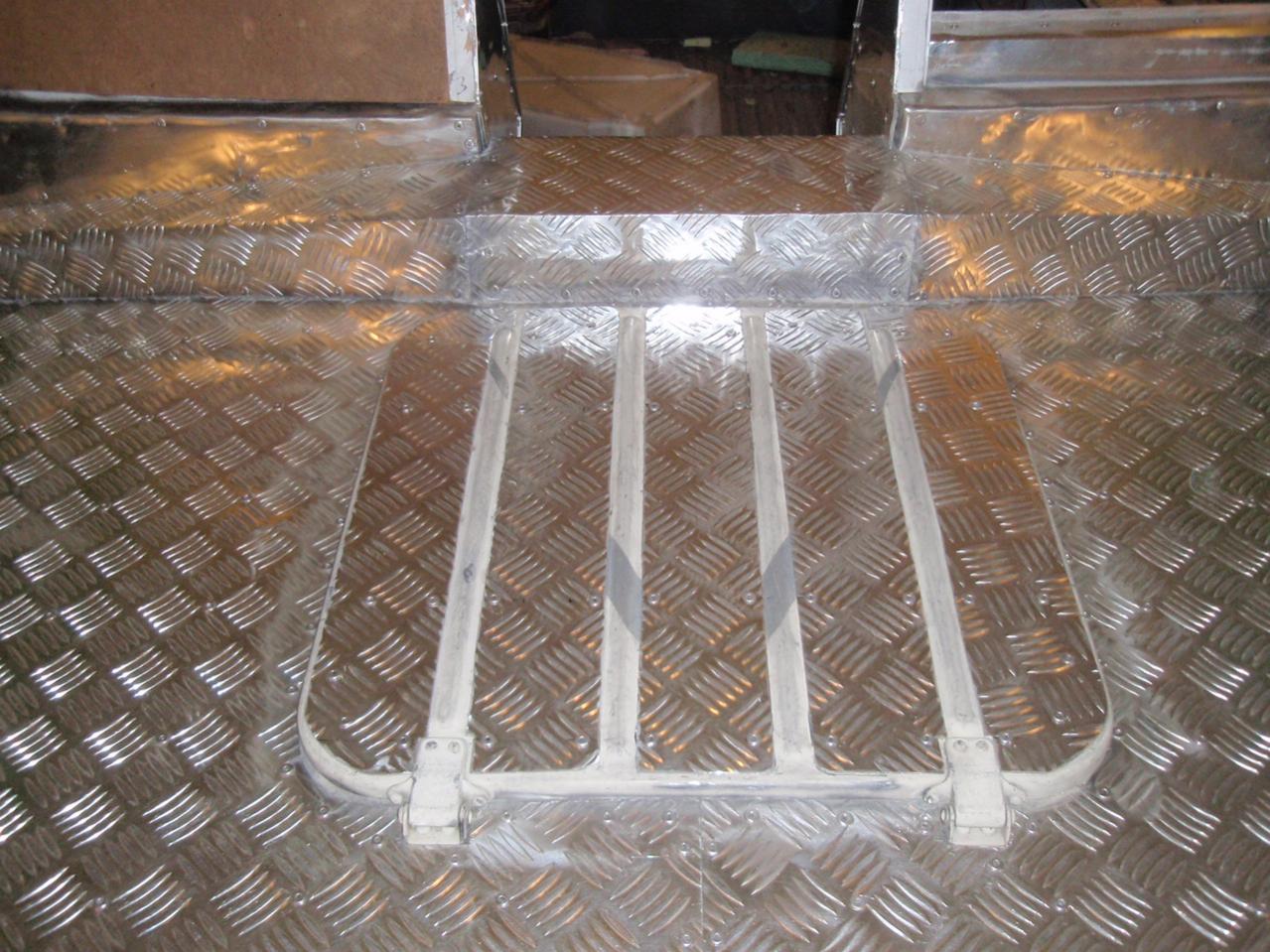

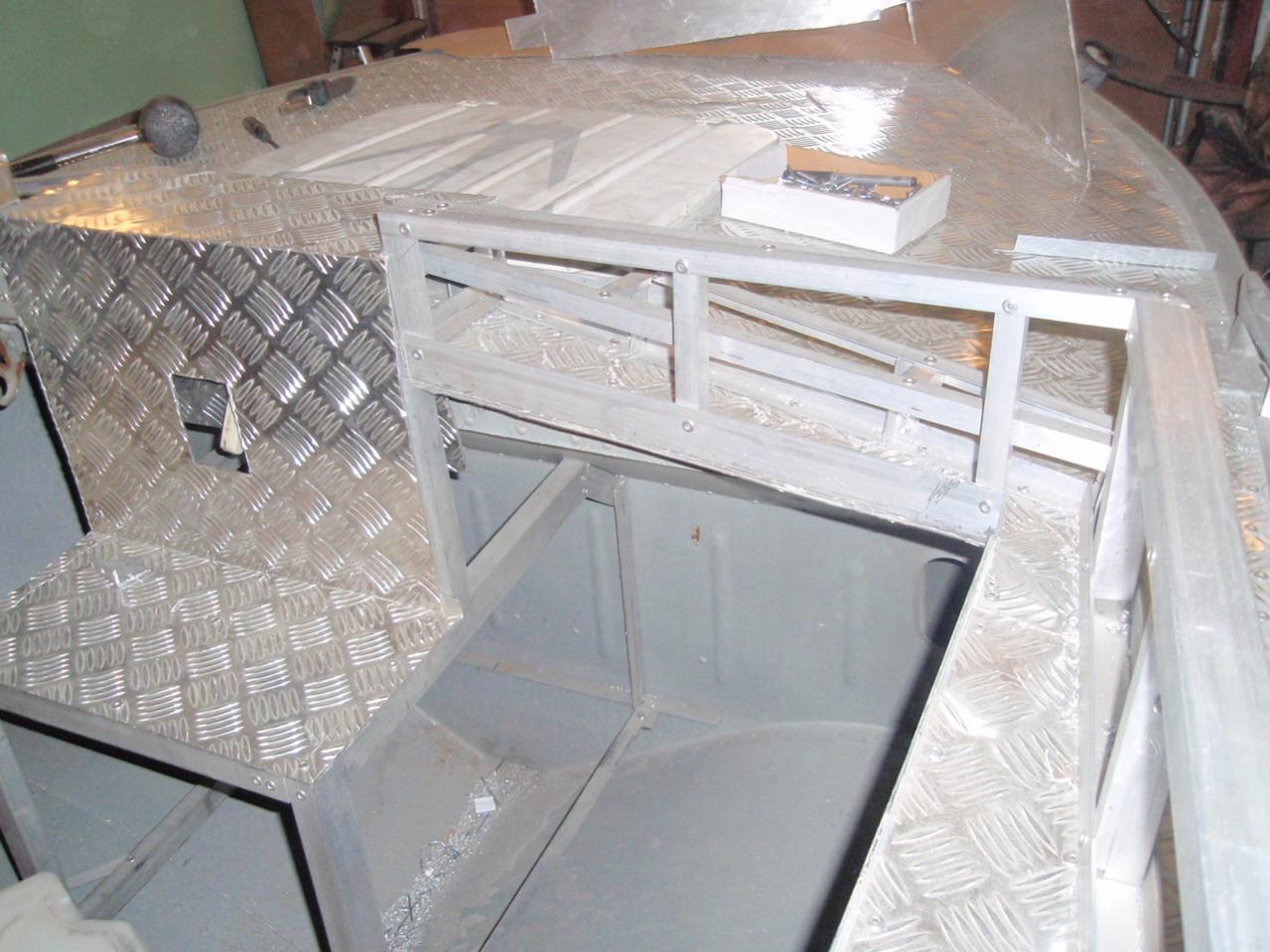

Стекло будет поликарбонат 4мм, труба 25мм правда не знаю какие крипежи брать пластик или нержавейка (правда дорого), прошу совета.

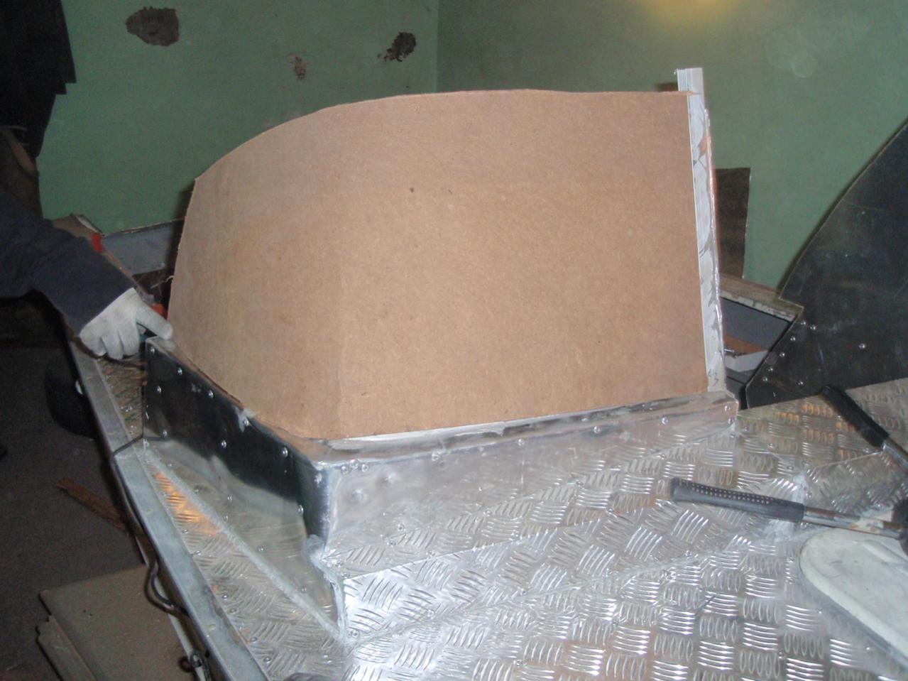

Старий 24.12.2010, 19:41   #4 (permalink)
Карапь: ✌
Дописи: 6.896

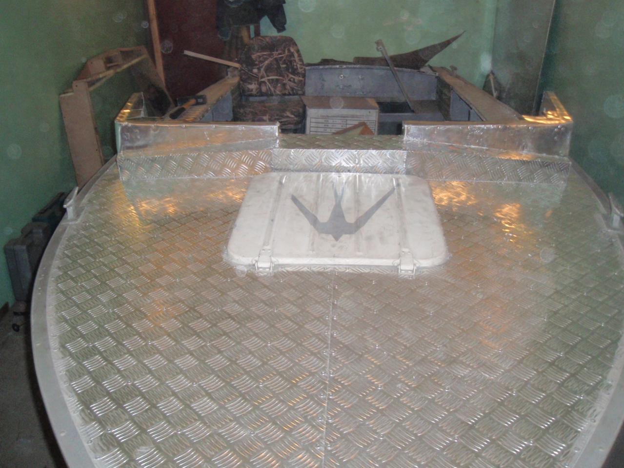

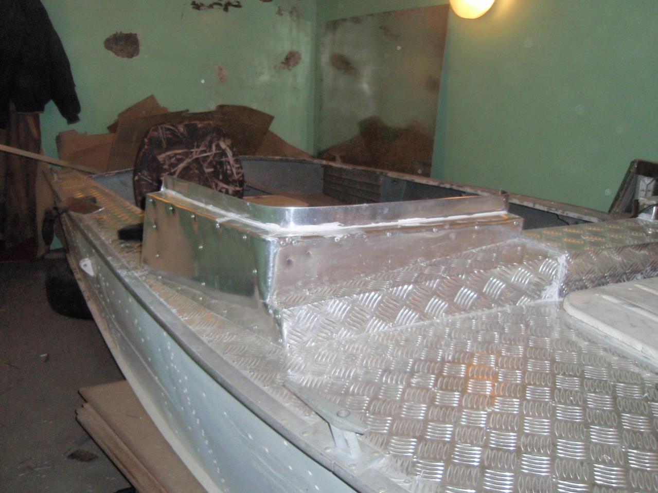

Если можно пару слов как гнуть поликарбонат, спасибо.

Старий 24.12.2010, 20:34   #5 (permalink)
Аватар для Влад
Карапь: МКМочка
Дописи: 7.312
Сказал(а) спасибо: 4.887
Есть умельцы. Самому да без оснастки тяжело.

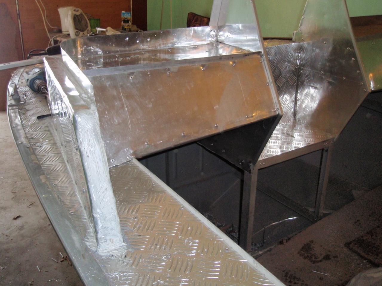

А не проще ли было поставить ЮМСовские консоли, а не повторять их форму из алюминия ?

Просчитывал,с алюминя надёжней и дешевле.

А свое рабочее время ничего не стоит .Там же ж дня три ушло как минимум - отрежь подрежь вымеряй подгони собери разбери и т.д.
