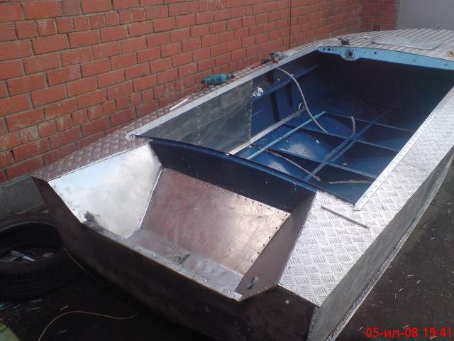

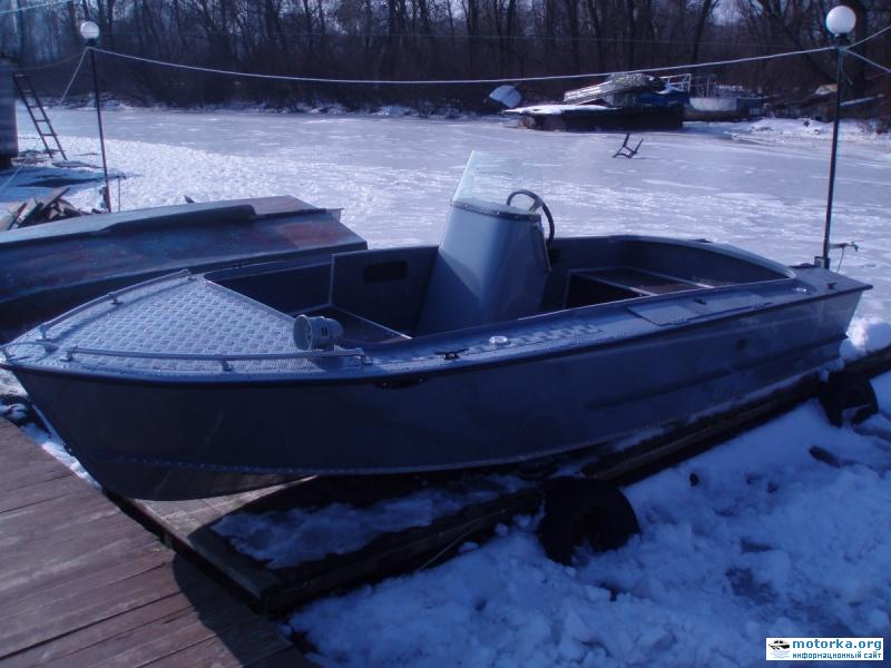

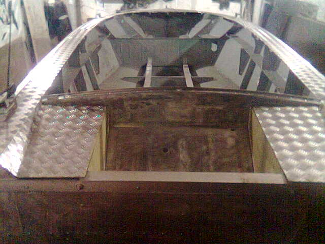

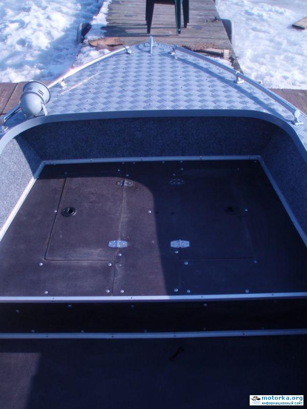

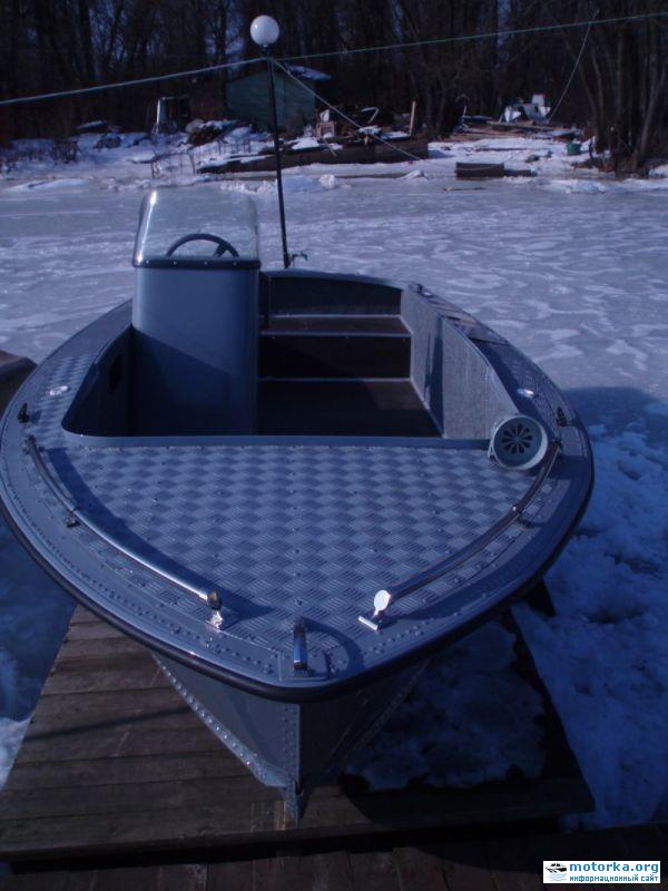

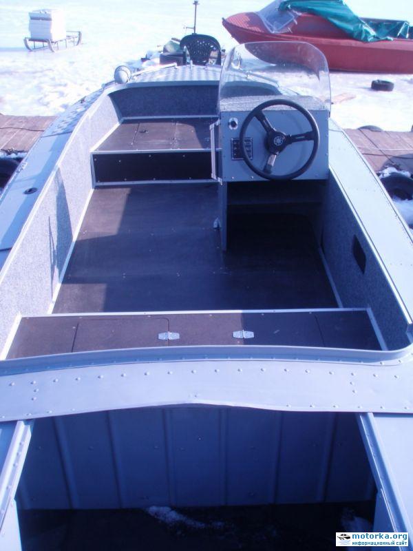

Правда это прог2, но может что-то интересное увидишь. Если интересно есть около 200 фото различных переделанных прогрессов, в своё время нарыл в инете и ходил по РОПам фотографировал, сейчас свой прог делаю по фото, выбирая самое на мой взгляд интересное.

Gendelf (20.01.2011)

Спасибо! Сделано аккуратно. Если есть возможность подкинь фоток. Может и я применю в деле всё что понравится. Я смотрю транец особо не трогали. А если движок с тримом, (или иномарка), рычаг будет упираться при повороте в борт, как уйти от этого? Вижу сам несколько вариантов, а что кто посоветует? Одна голова хорошо, а много лучше...

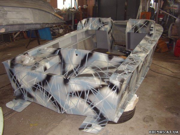

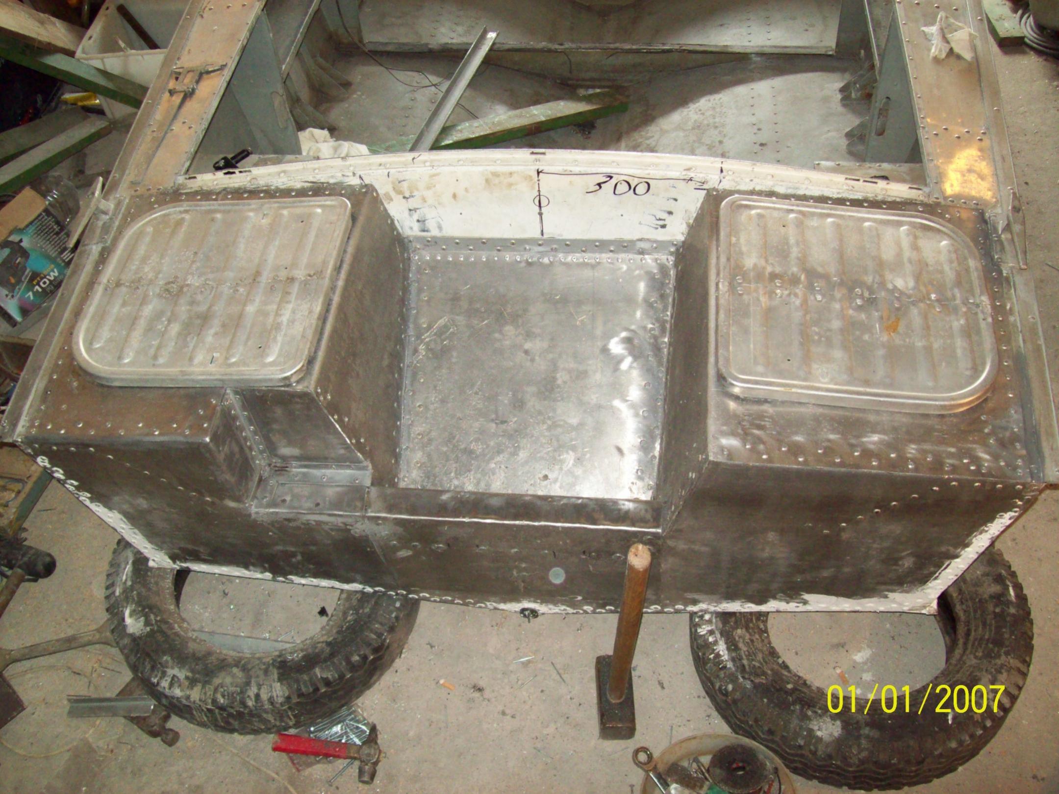

Допис від Gendelf Переглянути допис
Первое фото форумчанина Pasik Саша.

Gendelf (22.01.2011)

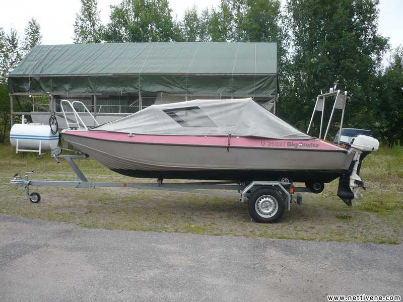

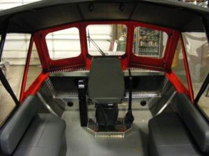

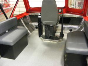

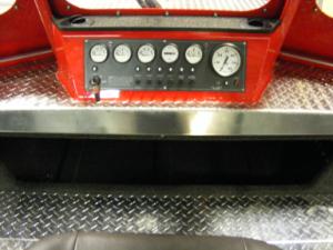

Вот, к примеру, очень необычная компоновка. Мне очень нравится, только лодочка эта 17-ти футовая (5, 15м)
Больше похоже на кабину бульдозера, там не получиться войти с природой в соитие

Мне думаеться что и двигательная установка там необычная. так как полностью отсутсвует штурвал, одни рычаги. Наверное какой нить аэроглисер, потому и так устроен пост управления.ИМХО.

Там водомет. А выход на нос - через правую или левую форточки. Так что и рулевое колесо встало бы без проблем.

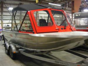

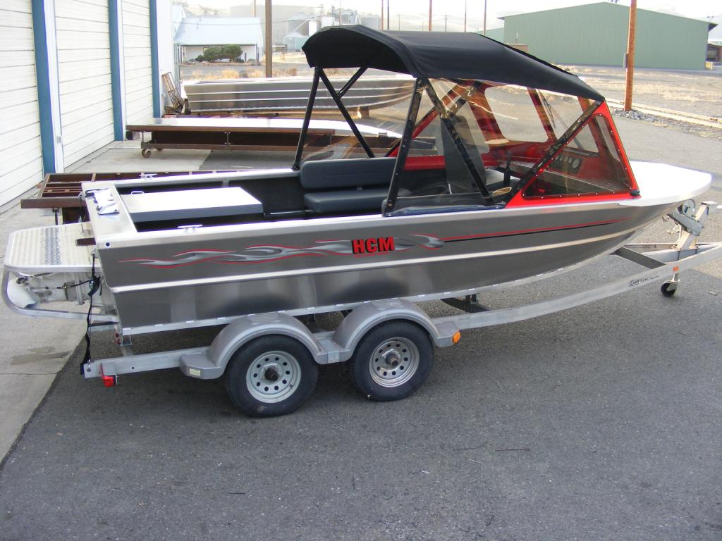

- обычная моторка с тентом! Только пульт управления смещен к носу (запалубленному рифленкой) - зато весь кокпит свободен, и высокое лобовое стекло. Типичный американец для рек с быстрым течением и камнями-перекатами.

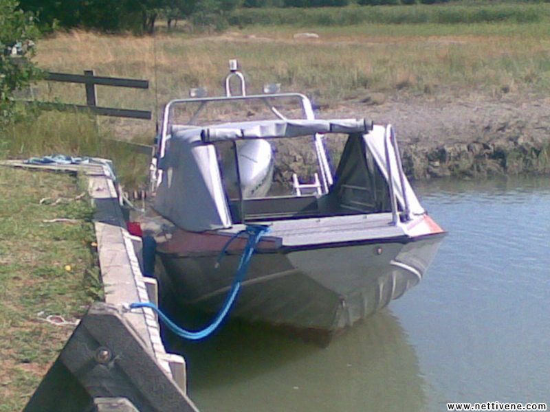

А так?)

Честно говоря....чёрти-что

Насколько я понимаю лодочка делалась для покатух туристов которые не любят сквозняков, отсюда и стекло такое. А так лодочка ничего.

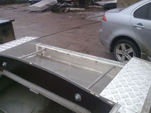

Правда это прог2,...
Знакомый товарищ, этот прогрессик...
Точнее я его дотюнинговывал. В носовой рундук, он теперь стал якорным, вкрячен танк от вольво 940 на 70л., проложен жесткий топливопровод, задний правый рундук расширен и поделен для АКБ и клади, левый так и остался тазиком для рыбы, переложена практически вся ламинированная фанера, установлен мерк 50 4т, естественно транец востановлен и усилен...
Концептуально этот параход только охота и рыбалка, никаких магнитофонов, тентов и вертящихся стульчиков, все для свободного перемещения! Профессионально этим не занимаюсь, просто в свободное рабочее время "помогал", будет возможность зафоткаю окончательный результат.
