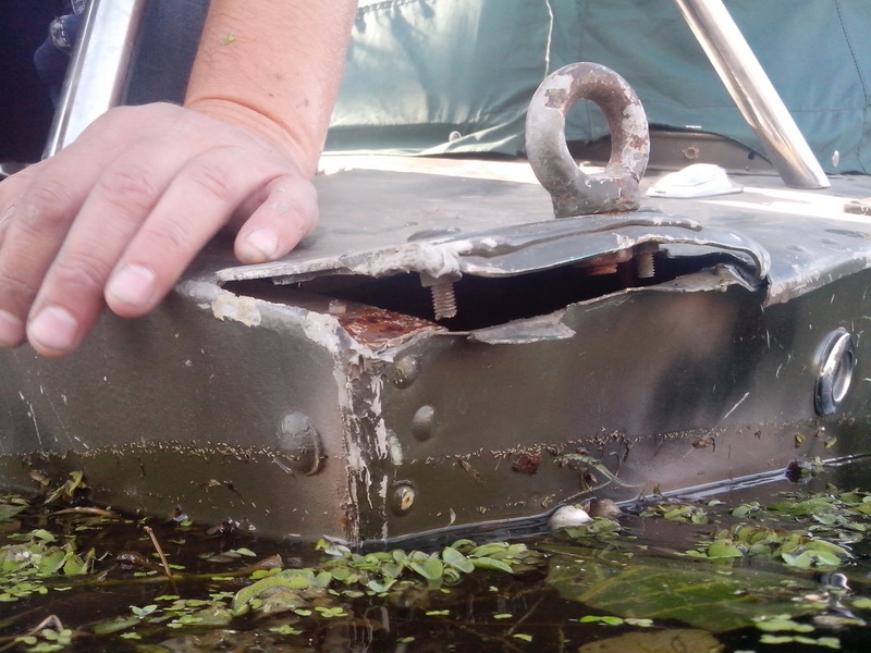

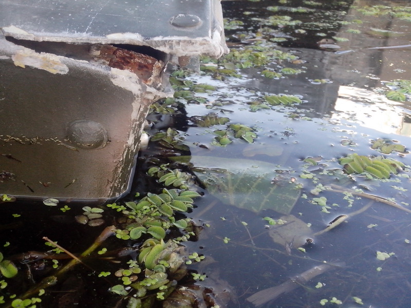

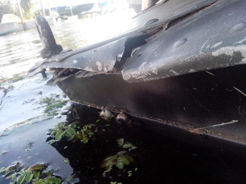

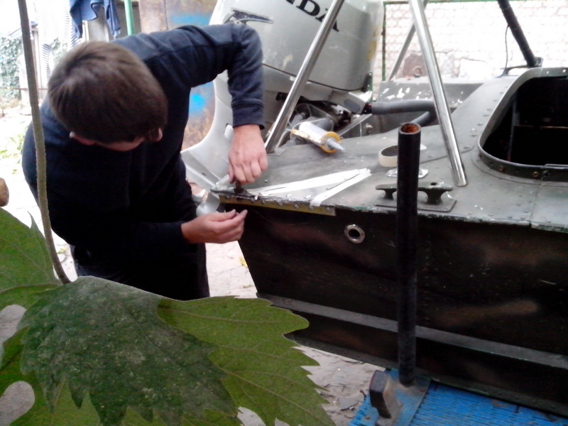

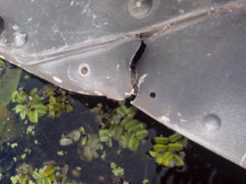

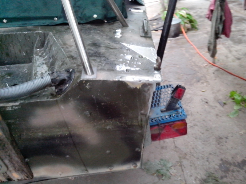

Взялся отремантировать Владу Вихреву транец на его проге

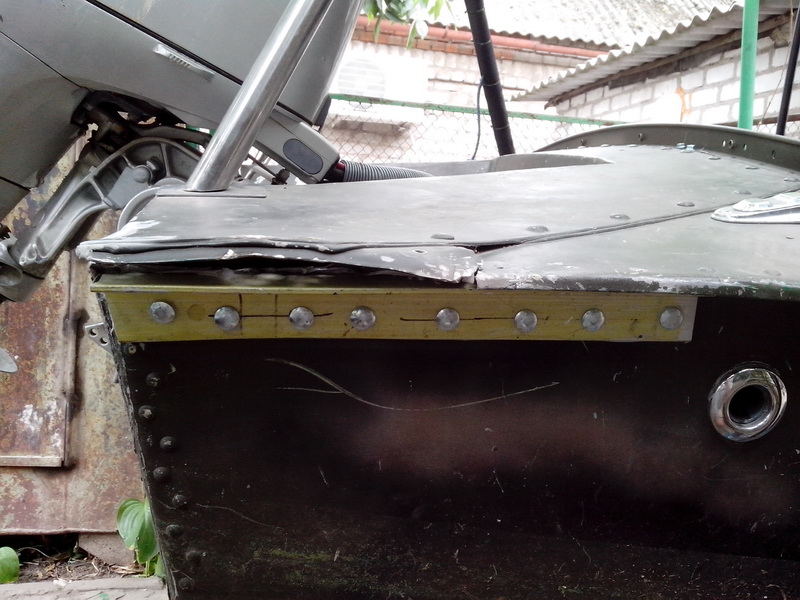

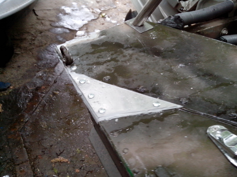

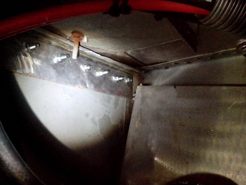

Из разнополого дюралевого уголка с толщиной стенки 4мм (горозонтальная) и 3мм вертикальная изготовил наружную накладку, внутрення накладка из уголка с толщиной стенки 6мм.

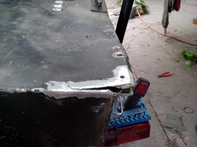

Зачистил кромки самоотлива под сварку

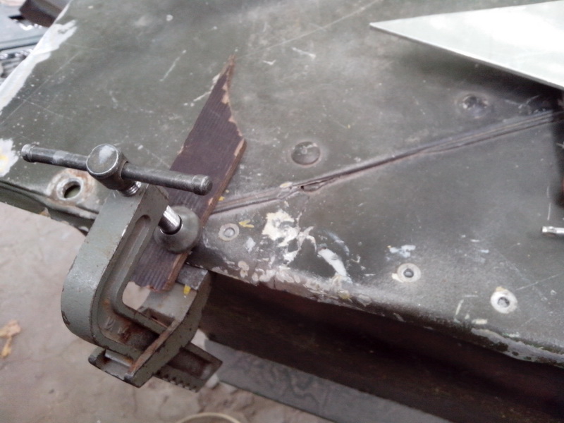

Спомощью киянки и струбцын исправил геометрию надорваной части

Собрал все на герметик АПП, Леша оклеил стыки малярным скотчем и разгладил вышедший из под дубляжек герметик.
