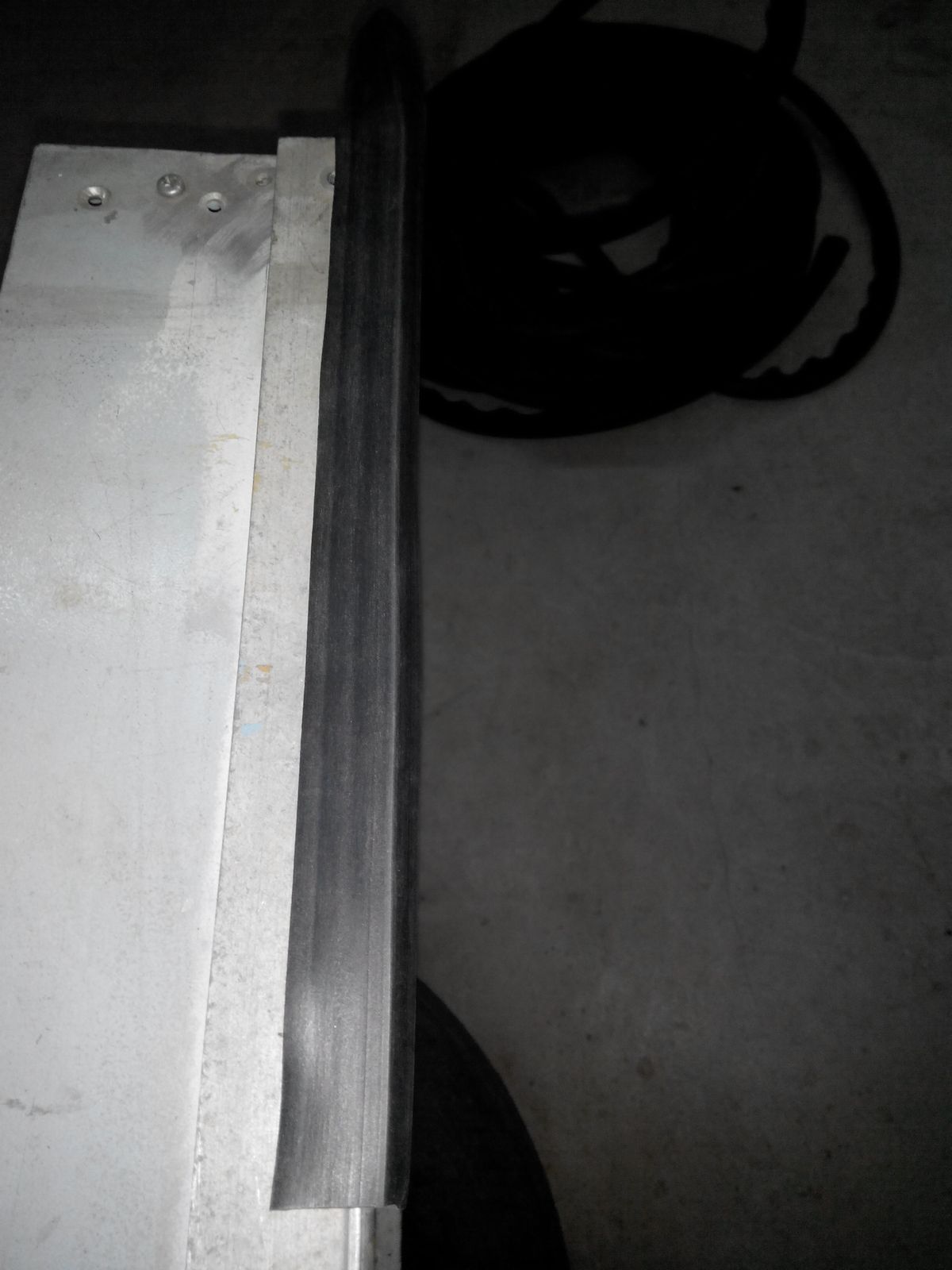

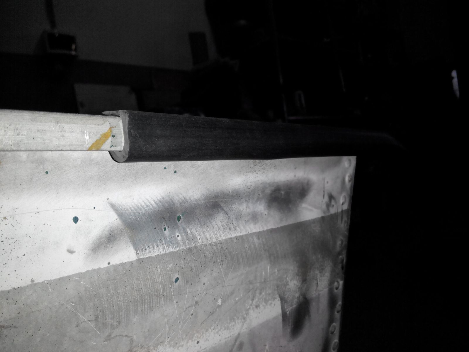

Получил сегодня профилек и примерил.
Можно сказать, стал идеально.

Типово Re: Привальный брус на Прогресс
Размер уголка, цена профиля с размерами
Допис від v_momo Переглянути допис
Пост №1...
34-й богатырь...
Сергей! Ты хочешь сказать, что уголок на который одет привальник-15мм.?
Или, я туплю! Померять -слаБо???
Да - 15 мм на П-4 так и есть...
Спасибо, разобрались!
