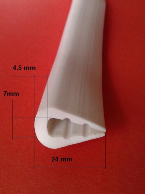

Купил профиль как в первом сообщении.
Привальный брус: цена, продажа
На Прогресс 2 становится более менее. Но нужно обязательно чем-то клеить. Пробовал "88" клеем - не держит. Что можете посоветовать для крепежа? "Крокодил"?

Лодочный двухкомпонентный клей как вариант.
Крокодил не очень из испробованного полиуретана самый липкий вот этот :
Сильный самоклеющийся клей-герметик для внутр. и наруж. работ
Заклепки на П-2 надо менять на потайные - тогда будет и 88-й держать...

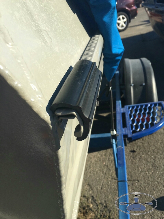

У нас появился еще такой такой
