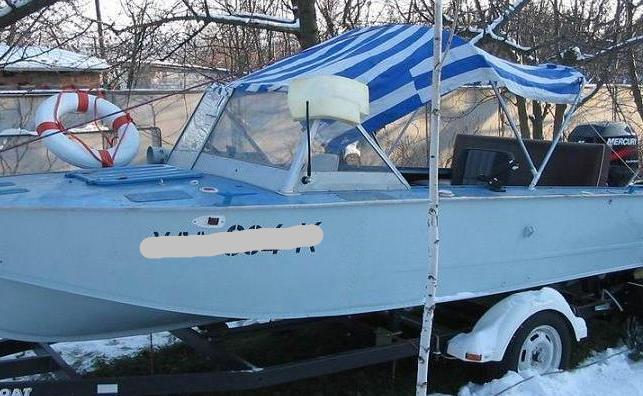

Серёжа, на П4 - прекрасный, очень прочный родной алюминиевый привальник, его только красить не надо (торец) и всегда будет как новый.
На фото мой бывший П4 с неокрашенным торцом привальника.
А что за антенна слева, для чего? Радио?
Э-э-х старик (С)... Юра - мне всегда казалось что эта штука больше предназначена не для защиты своего некрашеного - а дабы не нанести урона дружественному борту окрашенному перламутровым металликом при неожиданной встрече на не очень гладкой воде. Есть конечно такая штука под названием кранцы - но как говорится пусть подымут руки те у кого их есть в лодке постоянно в количестве от 3-х штук....

Э-э-х старик (С)... Юра - мне всегда казалось что эта штука больше предназначена не для защиты своего некрашеного - а дабы не нанести урона дружественному борту окрашенному перламутровым металликом при неожиданной встрече:*-
Для этих целей купи кранцы - дешевле ведь выйдет. Лично Я бы не цеплял на свою лодку дешёвый профиль и поливные шланги, при встрече с дружественными корпусами все их корпуса потом хрен отмоешь от черни твоего привальника.
Хочешь функционально и красиво - клепай к родному привальнику Т-образный профиль и цепляй ПВХ привальник на пластиковой направляющей, я себе ставил на Обь М, получилось и на века!
Ценник - это уже второй вопрос.
Всё ИМХО.
