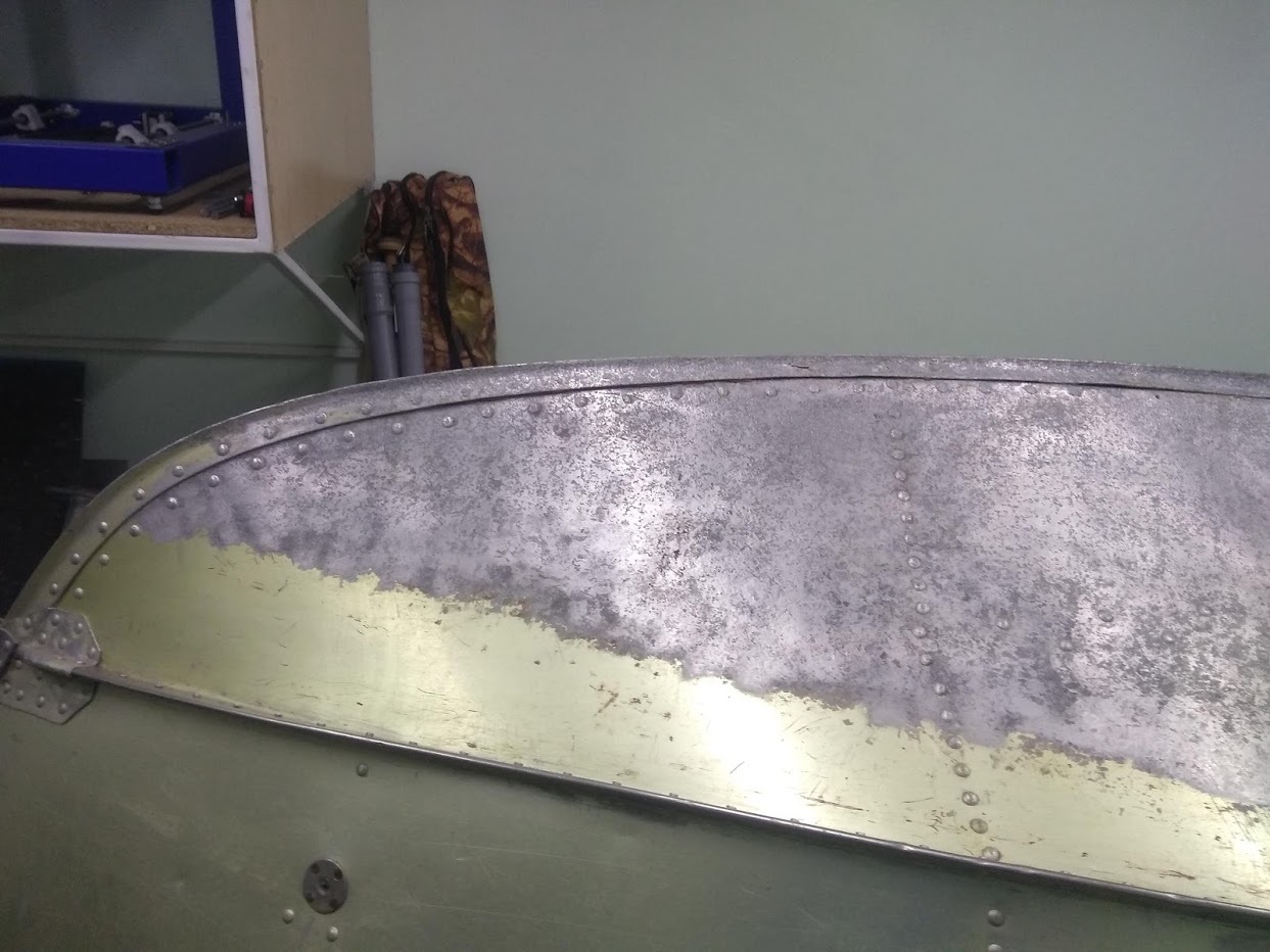

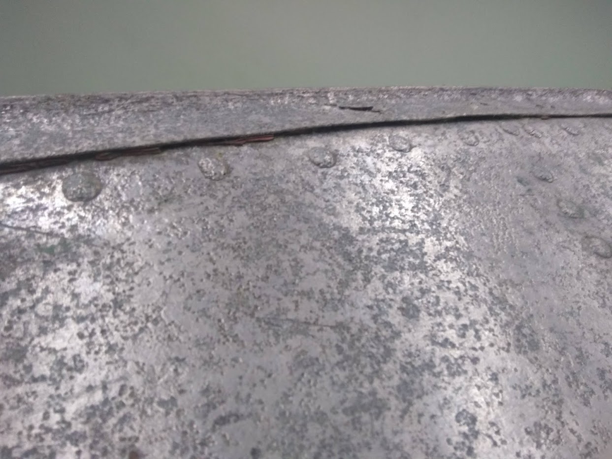

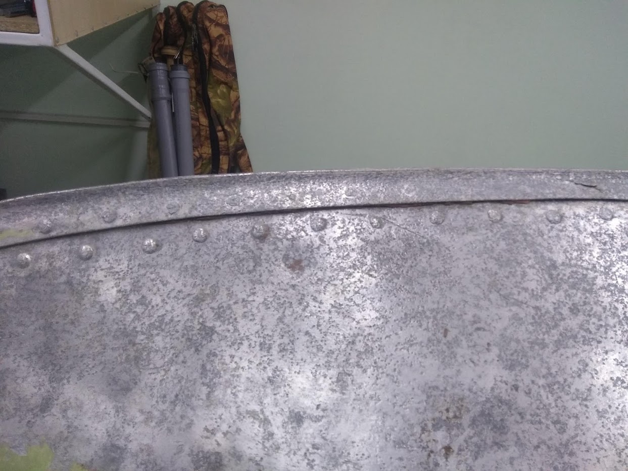

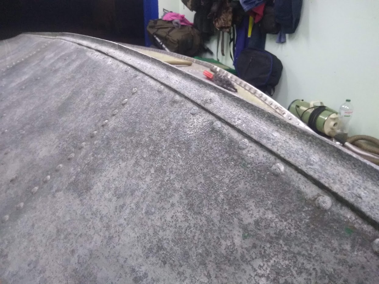

Продолжаем разговор. Ввиду того что за 5 леть лежания в гараже, форштевень лодки не изцелился, было принято решение все таки его ремонтировать самим!
Вопрос, а как это сделать? Завтра планирую начать демонтаж старого форштевня и киля. Киль выглядит более-менее живым, поэтому я планирую его снять и проинспектировать, так как коррозия может быть под ним.
Посоветуйте пожалуйста, как можно реставрировать форштевень, так что бы было красиво, надежно и надолго?

...купить на ОЛХ б/у, но в хорошем состоянии... Вам останется только высверлить старый и на его место приклепать другой...

Типово Re: Прогресс '79
Допис від Donald Переглянути допис
Да как то не встречал на ОЛХ форштевней... Да и вообще их нигде не встречал в продаже.

А их и нету, ну не делают их и все тут. Или покапать у того кто разбирает Прог на забасит, встречал пару раз такие объявы, или гнуть из АМГшной полоски новый и склёпывать на место. Скорее всего получится секциями а не цельным куском новый форштевень изготовить, цельным ну ооооочень не просто будет в гаражных условиях без спец гибочного станочка.
Немного не правильно, спроса особого на них нет потому и не делают. А наличие пары пеньков из твердых и не сильно твердых пород дерева заменяет спец гибочный станок.
