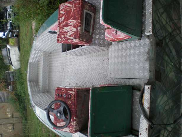

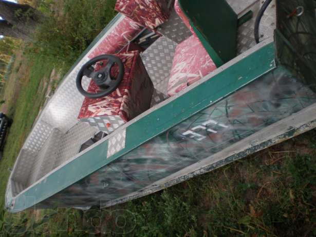

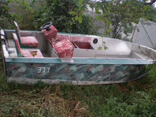

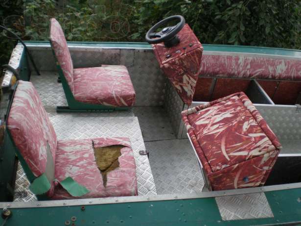

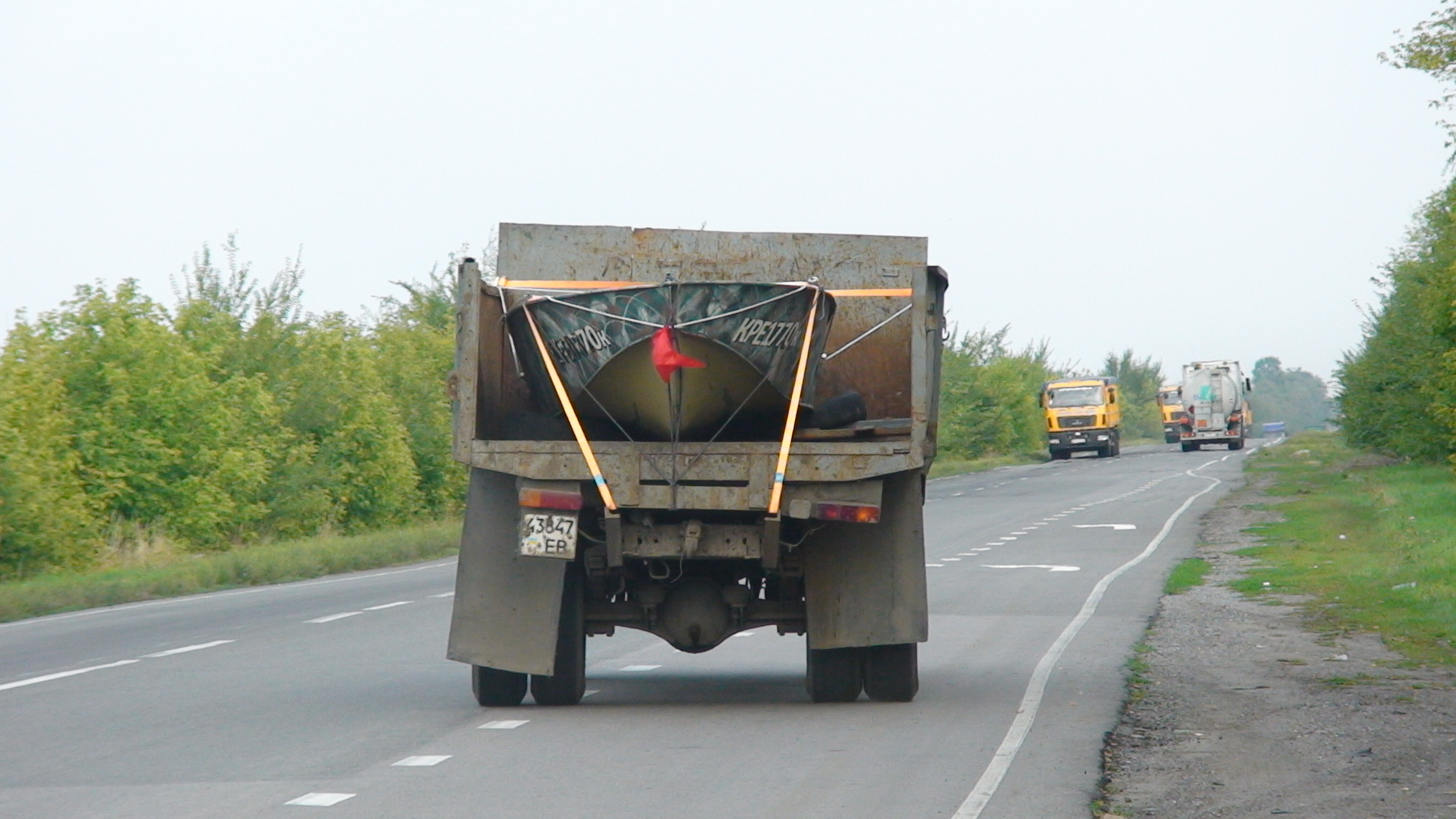

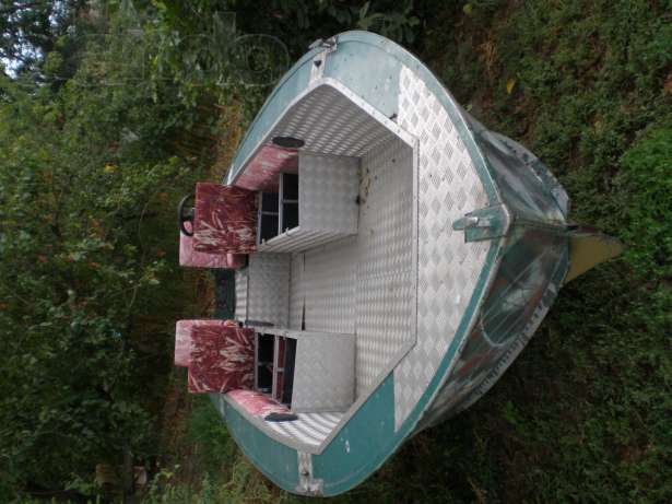

Пришло время рассказать и про мой "Прогресс" , а то он второй год в оккупации "сражается", никак к ремонту не приступит, да и "умному, нужно думкой побагатеть"...

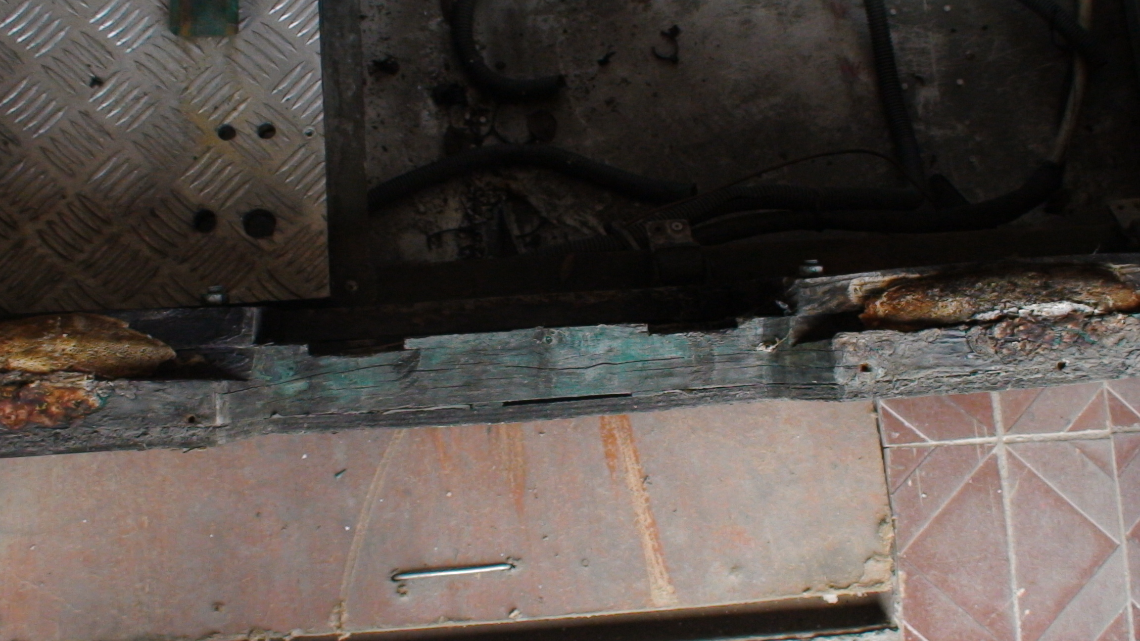

Сие водномоторное чудо, было приобретено в августе 2013 года в славном городе Запорожье, а точнее в Бабурке. С "песнями и плясками" было доставлено в Горловку, выгружено и естественно обмыто. Осмотрев корпус пришли к выводу, что это "крепкий старик Розенбом" , латок нет, одна вмятинка (быстро ликвидирована), внутри родной грунт, без коррозии (смотрели под лупой), но был прогнивший, деревянный транец (уже изготовлен новый, но судьба его уже не известна) и прогнившие задние части скуловых накладок по 2800 мм и уголок (пока в поиске)...

Имею желание продолжать "богатеть думкою". Вот стал вопрос, что из него "слепить" для Краснооскольского водохранилища (Харьковская область). Делать из него дом не собираюсь, а вот для активной рыбалки самое оно
Это первый катер, поэтому голова болит с чего начинать...

Концепция видна, консоли наверное надо двигать в перед, в носовой части, которая вырезана, мож какой нить аэратор впихнуть, я бы делал прототипчик 475го, Бог в помощь, Юра.
Именно за советами и обратился, из всего выберу то, что именно мне подходит, вот над аэратором думаю второй год

Позволю себе посоветовать ИМХО "Капитанский мостик" точно двигай вперед аж дальше середины. Рыбачить на волне лучше с кормы-меньше болтает. Да и на глисс будешь нос придавливать собой. Продумай запирающиеся рундуки для спинов и "хищных" ящиков, но чтоб в задней части кокпита можно было вплотную подходить ногами к борту (коленкой упереться так сказать).Пару-тройку бардачков в "зоне ловли" , если получится не помешает, для всякой всячины аля ножичек, плоскогубы, дежурная джигголовка и тп. Где будет стоять (или лежать) дежурный подсак?
Куда прятать передний и задний якоря с веревками, канистру, спасжилет? Чтоб под ногами как можно меньше чего болталось.
Что с транцем- не понял?!
