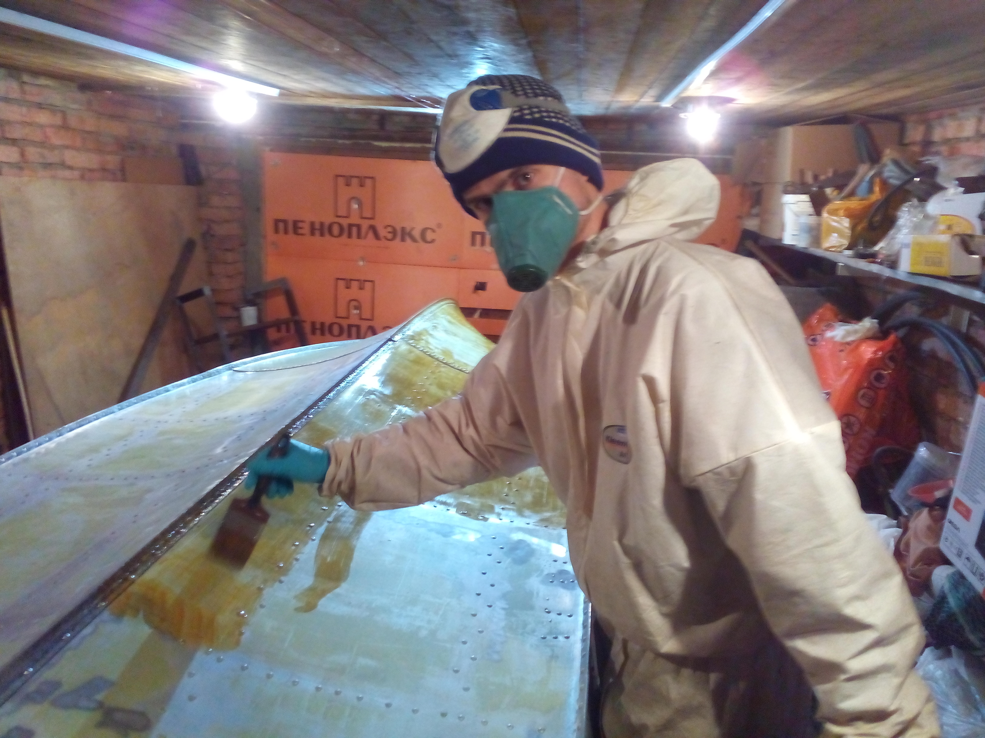

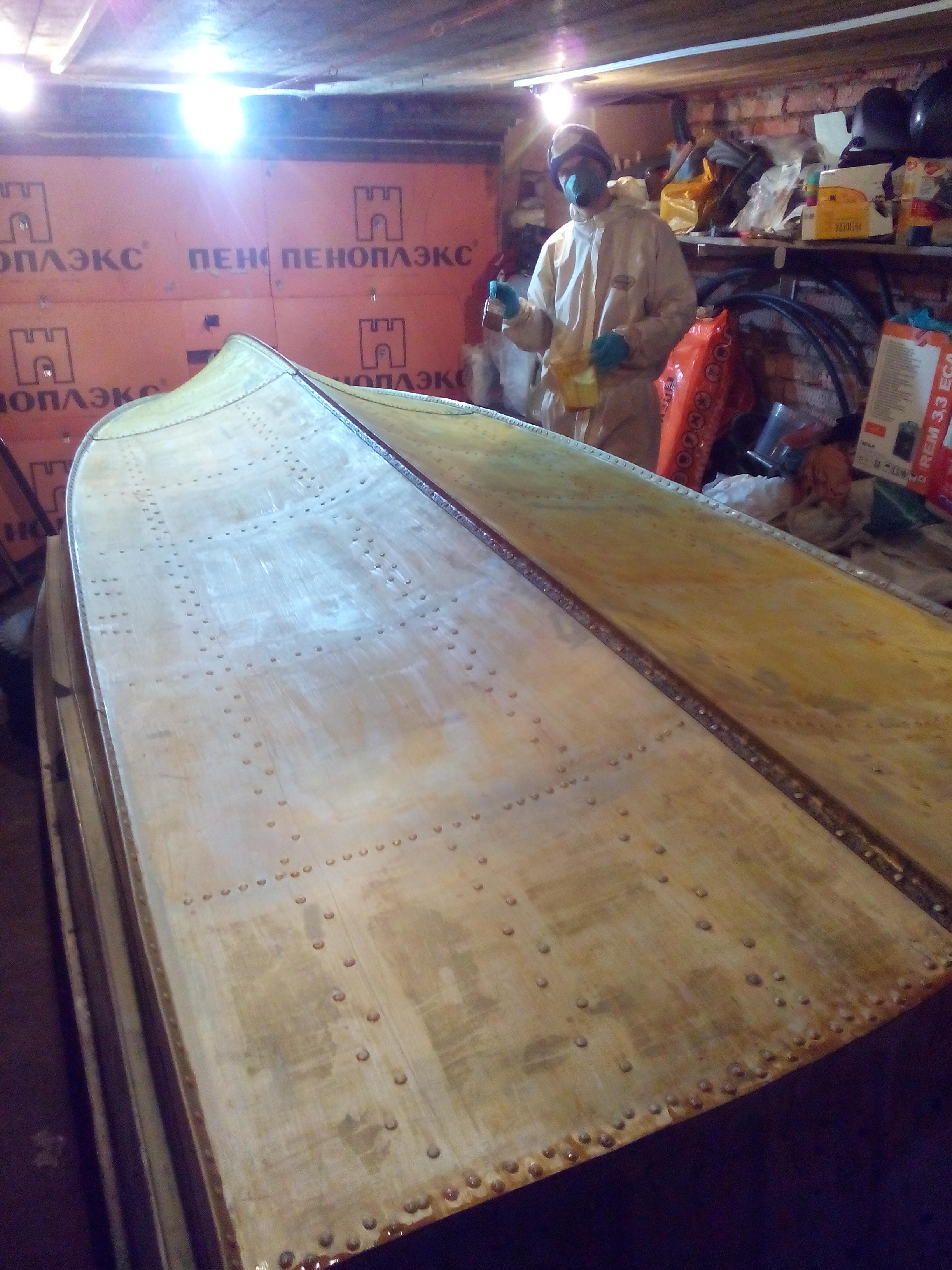

Старий 17.12.2015, 19:21   #24 (permalink)
Псевдо: Вова
Звідки Ви: Химки
Карапь: Прогресс2
Дописи: 46
Сказал(а) спасибо: 1
Поблагодарили 10 раз(а) в 6 сообщениях

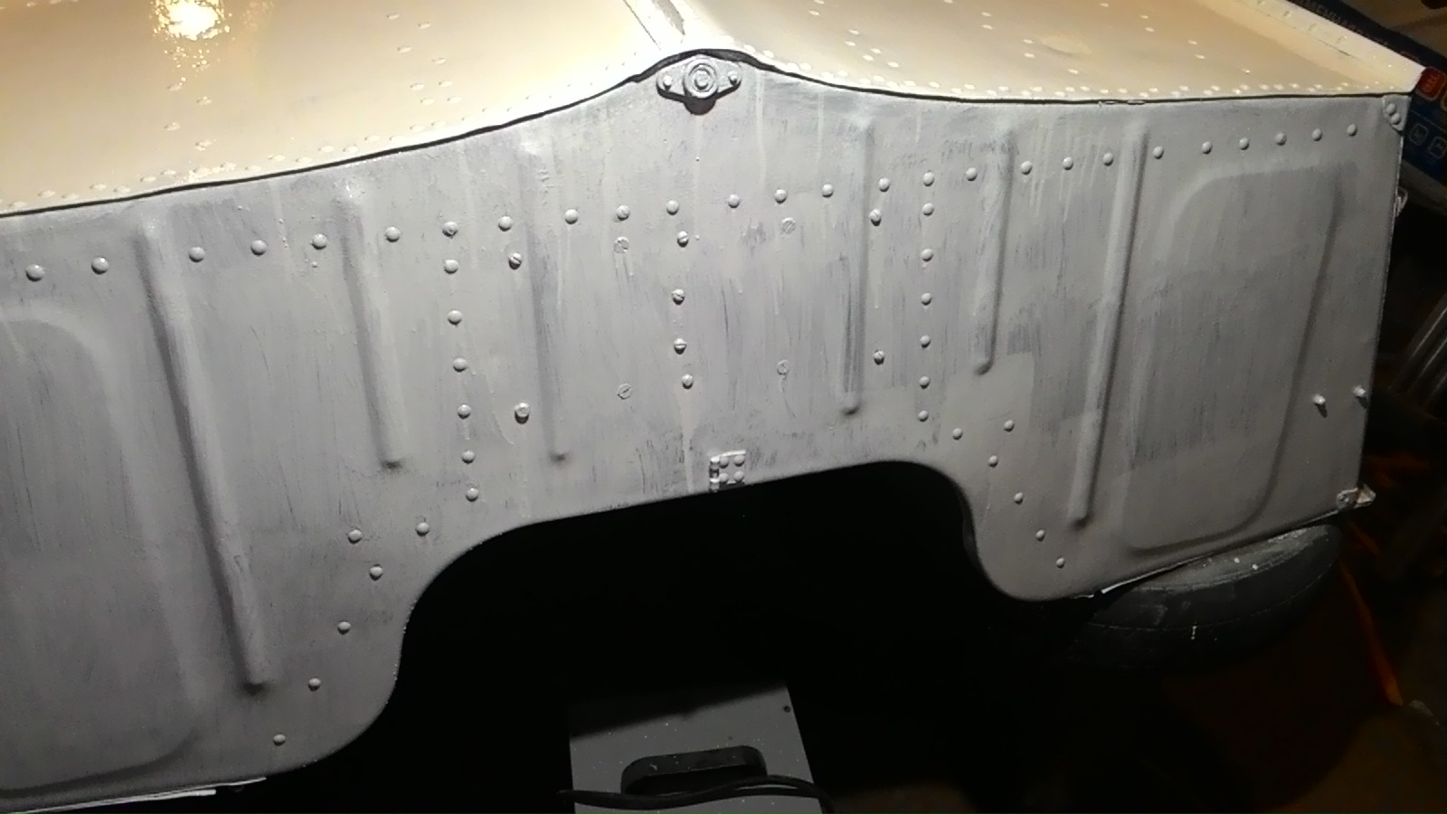

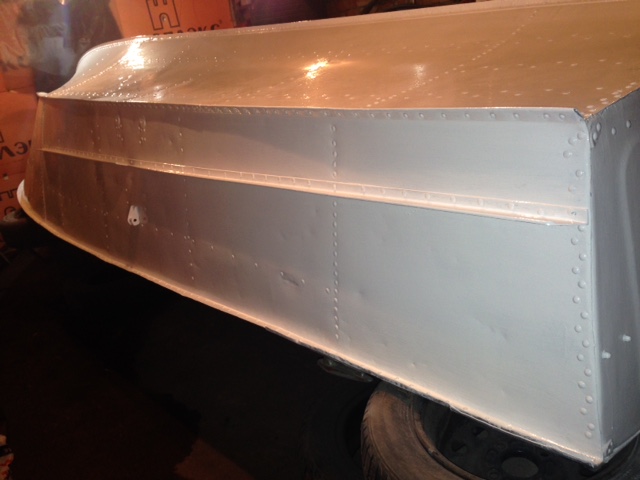

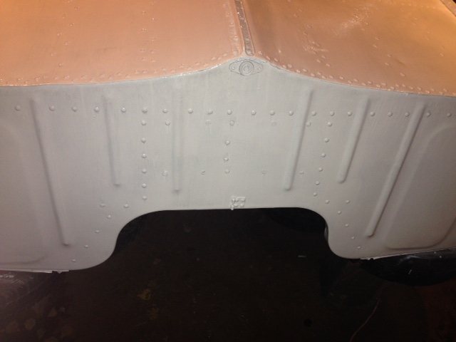

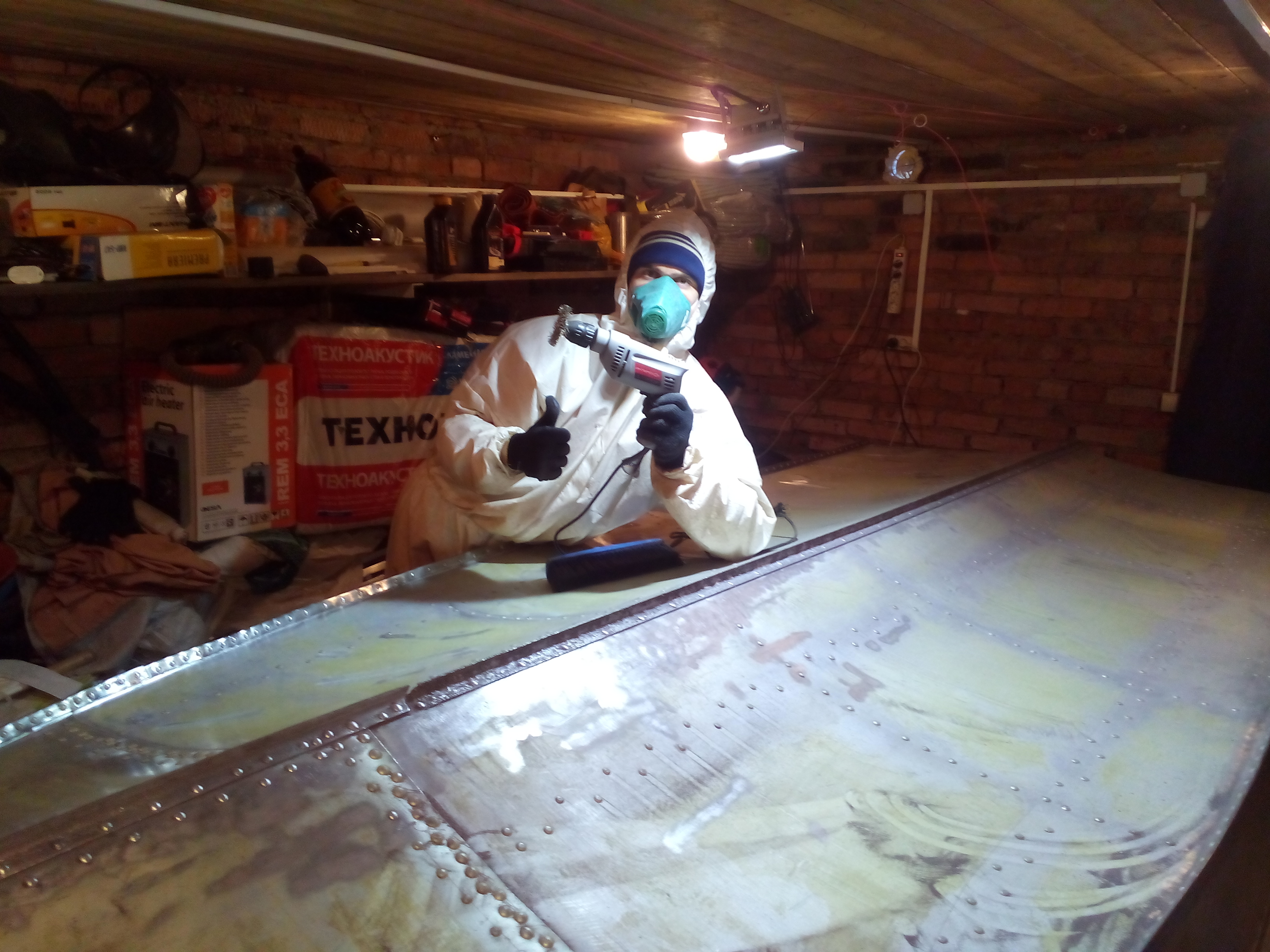

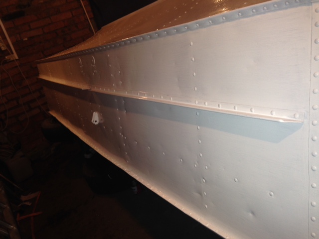

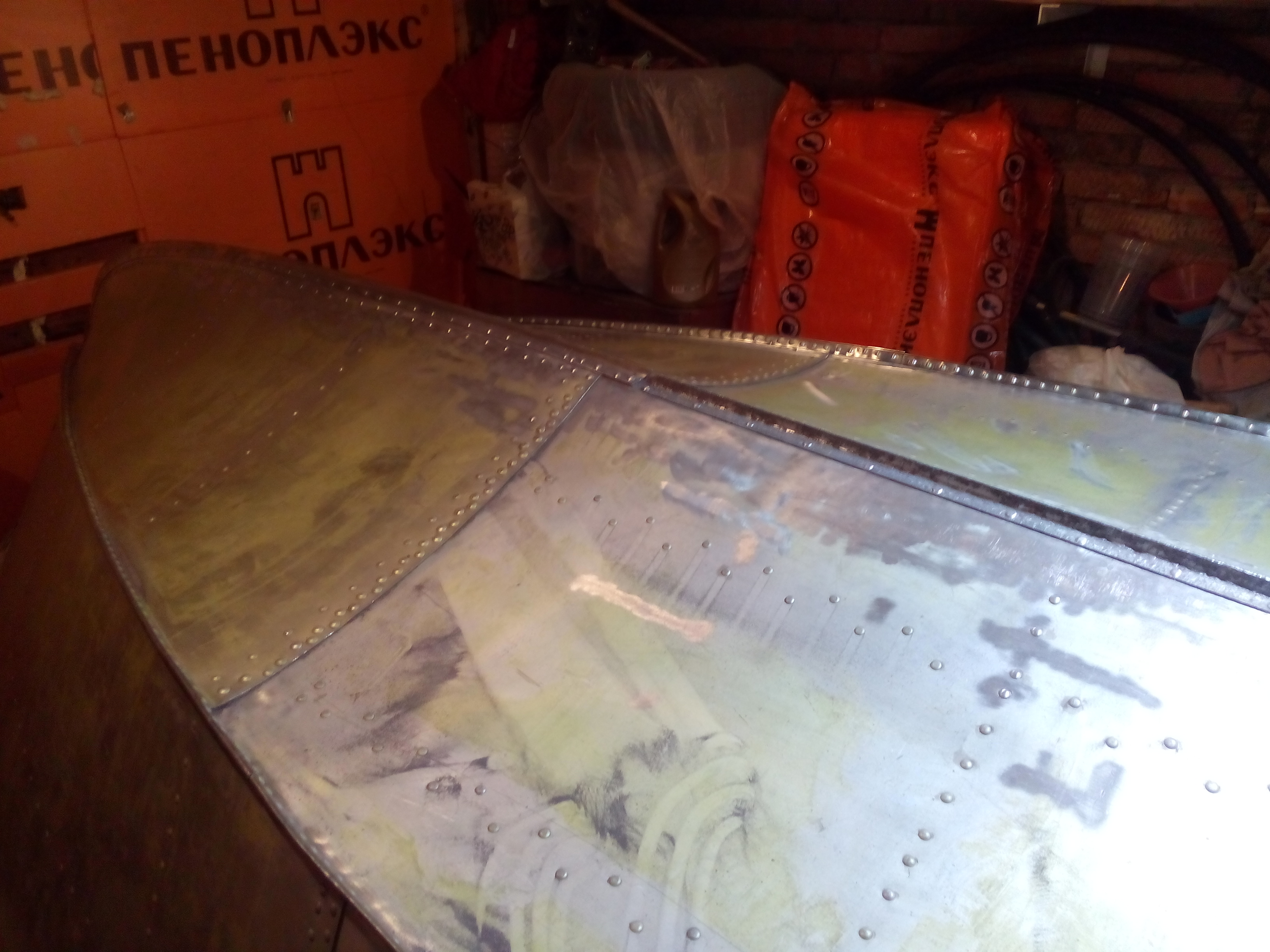

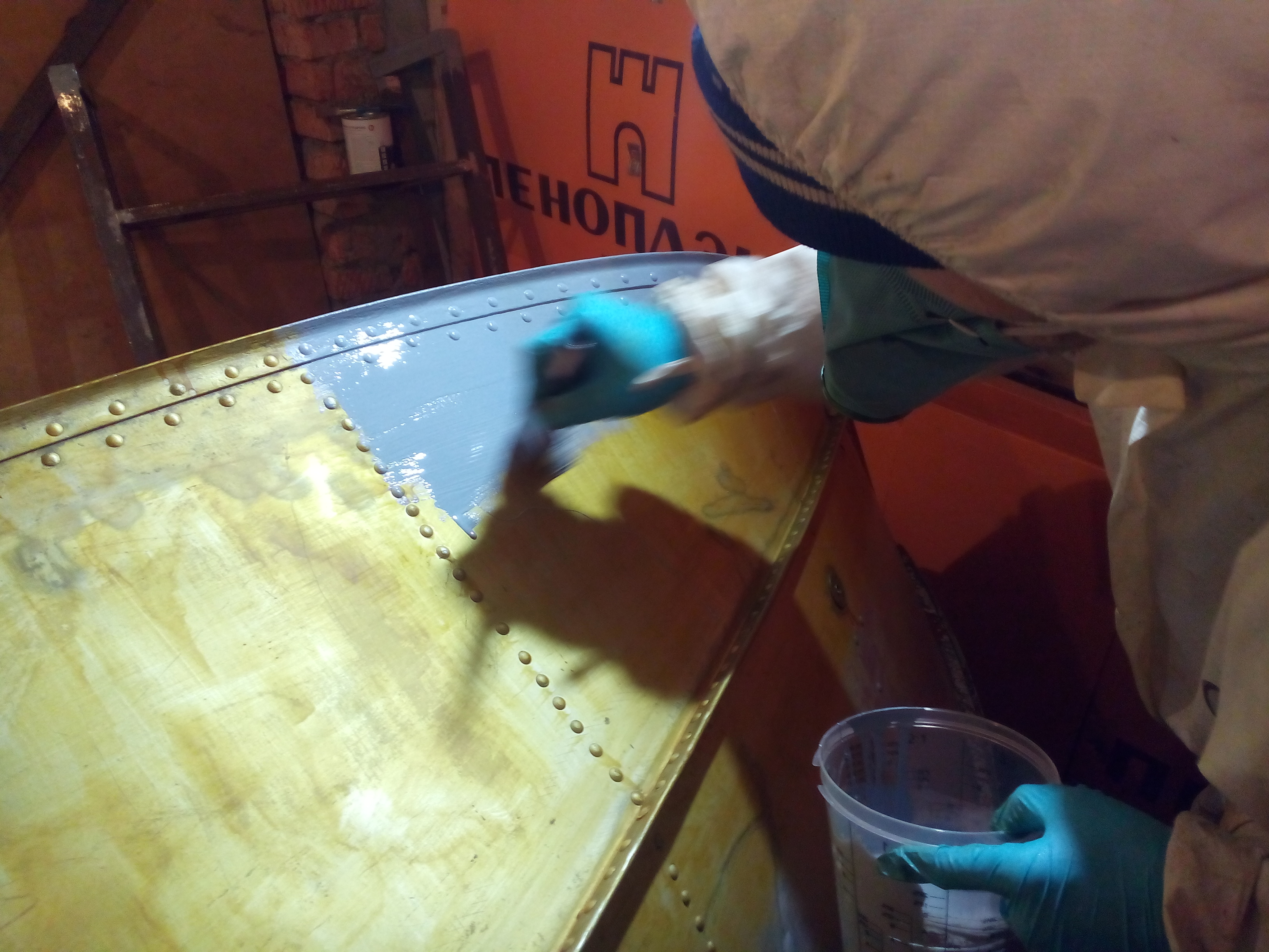

Типово Re: Как правильно покрасить голый корпус?

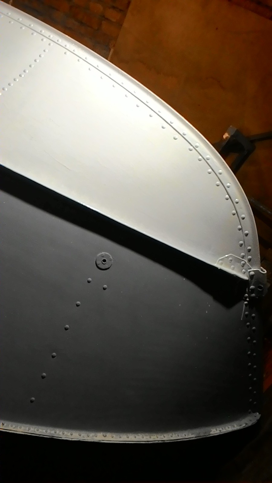

Хууух!)С утра до ночи и вот результат!%)

Начали часов в 8 утра зачищать коррозию металлической щёткой,на половине сломалась дрель,хорошо друг электрик починил(выкусил какой-то плавный пуск),зачистили дно до ватер линии,убрали пыль,обезжирили и тут я вспомнил,что мы забыли зачистить наждачкой-решили забить,намазали BODY 960(кислотный грунт),просушили минут 40,остались не прокрасы(красили кисточкой),положили ещё один слой BODY(опять не наждачали),просушили час-полтора,конечно же забыли про наждачку и забодяжили акриловый грунт NOVOL PROTECT 300 с отвердителем Н 5520 и конечно же без разбавителя,кое как намазали кисточкой и оставили сушится температура была градусов 17(когда уходили),а потом всё ниже и ниже!Дело было в субботу.Переживал что не схватится и не высохнет,через пару дней проверил ногтём-не от калупливается(ну если только BODY и то где в один слой с не прокрасами!Кароче незнаю что получится,но это просто пипец-представлял себе это всё на много легче!
Добавлено через 3 минуты
Меня только мучает ГЛАВНЫЙ ВОПРОС:НЕ ОТВАЛЯТСЯ ВСЕ ЭТИ СЛОИ ГРУНТОВ?
Рекоход зараз поза форумом   Відповісти з цитуванням

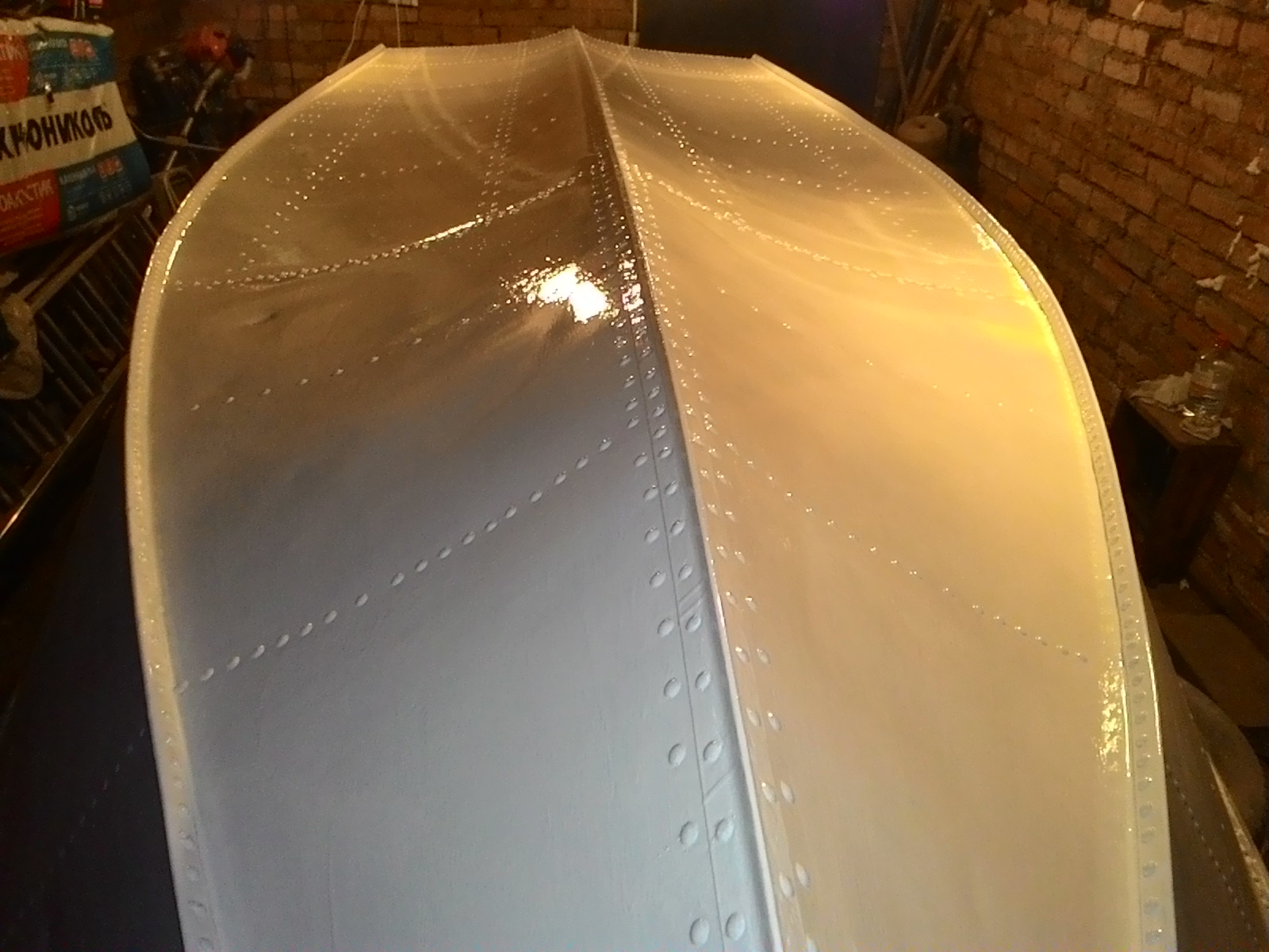

Старий 17.12.2015, 22:35   #29 (permalink)
Допис від Рекоход Переглянути допис
Ну нету помещения с хорошей вентиляцией!Кисточкой плохо?
Да,он аналог.Хуже думаю не будет?Главное что бы не зря всё это?!
Хуже быть может. Наносил как то очень давно ВЛ-02 тоже валиком, так потом краска пластами отпадала. Слой ВЛ или боди должен быть минимальным, полупрозоачным.

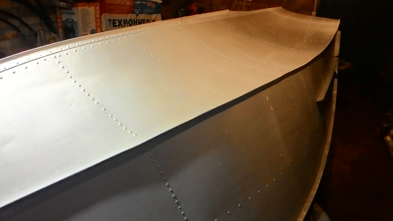

Старий 25.12.2015, 20:53   #34 (permalink)
Псевдо: Вова
Звідки Ви: Химки
Карапь: Прогресс2
Дописи: 46

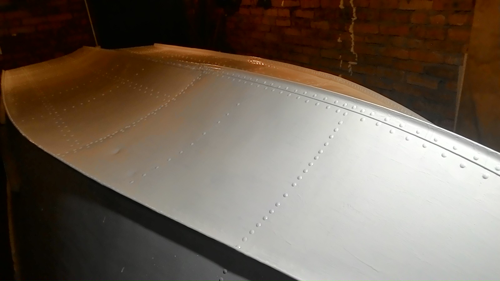

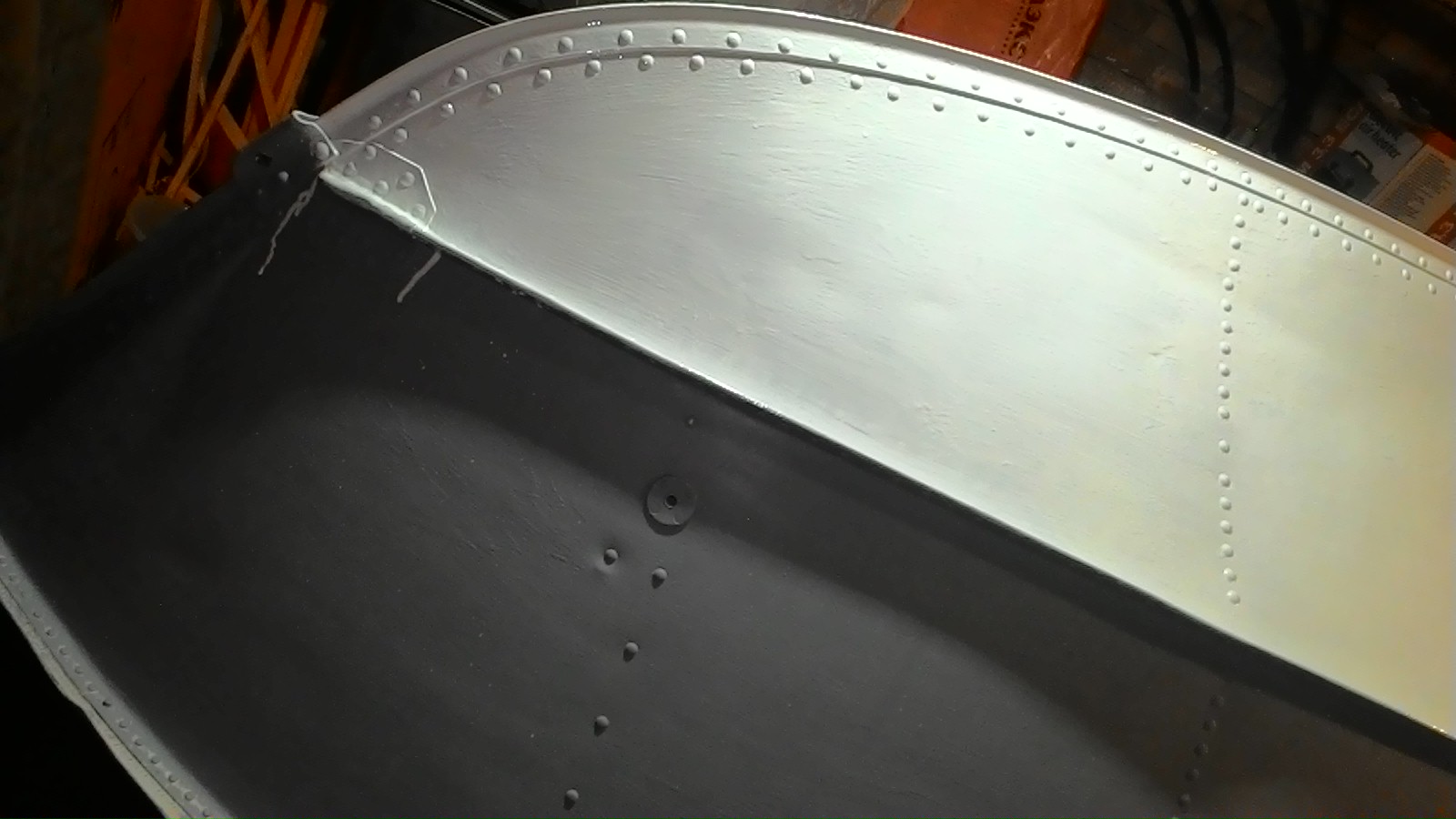

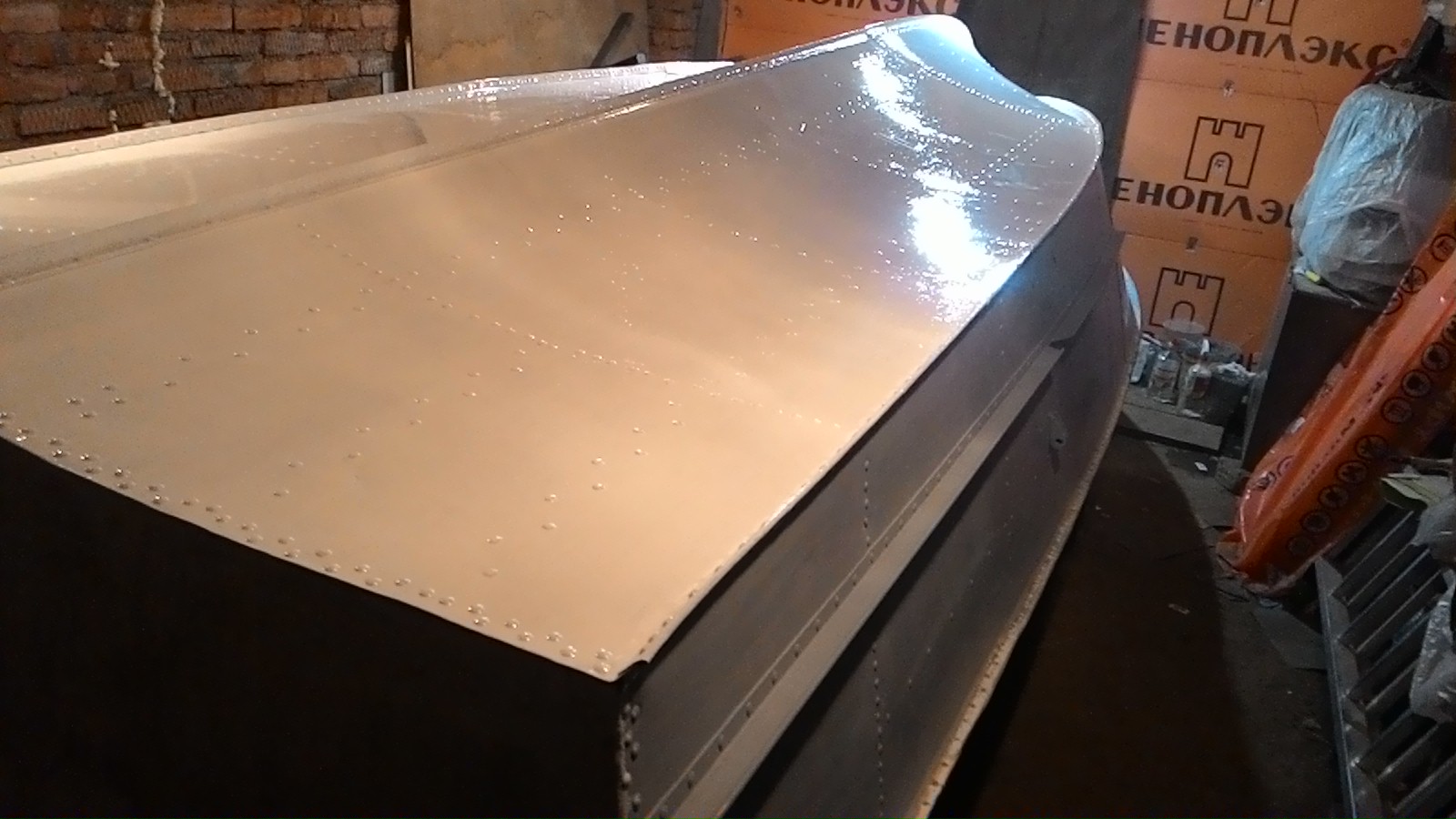

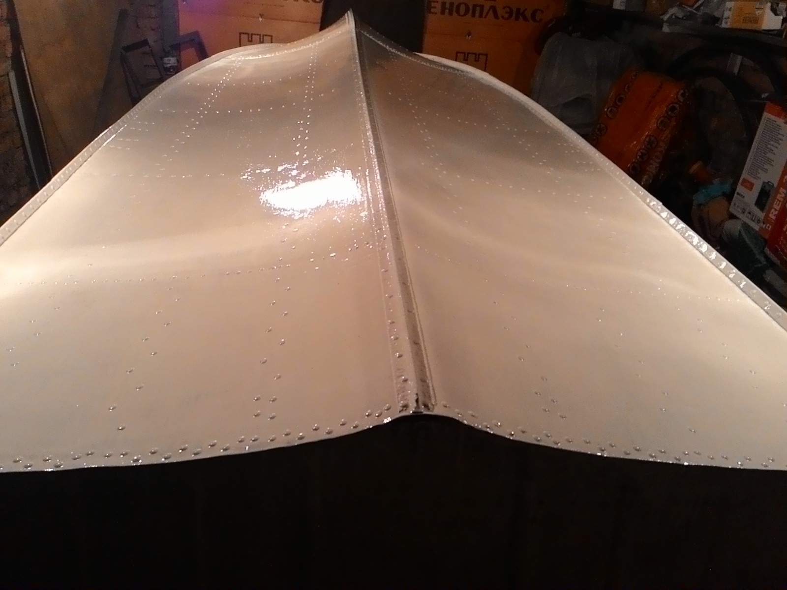

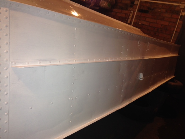

Не смотря на возможные нарушения технологии-всё равно продолжаю!=)На этих выходных загрунтовал двумя грунтами(BODY 960 и NOVOL PROTECT 300)борта,покрасил тремя слоями(мокрый по мокрому кисточкой) дно и в один слой транец(краска ВИКА АК-1301).

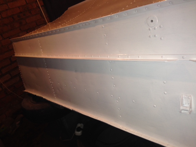

Старий 04.02.2016, 21:28   #40 (permalink)
Псевдо: Вова
Звідки Ви: Химки
Карапь: Прогресс2
Дописи: 46

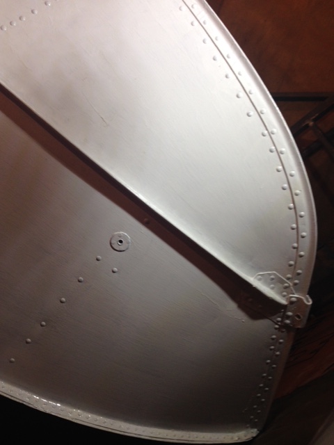

На этих выходных выдалась тёплая погодка(+2 на улице,в гараже натопил +18)-продолжил,покрасил борта и транец.Остались не прокрасы-думаю заматовать и ещё один слоем пройтись.
