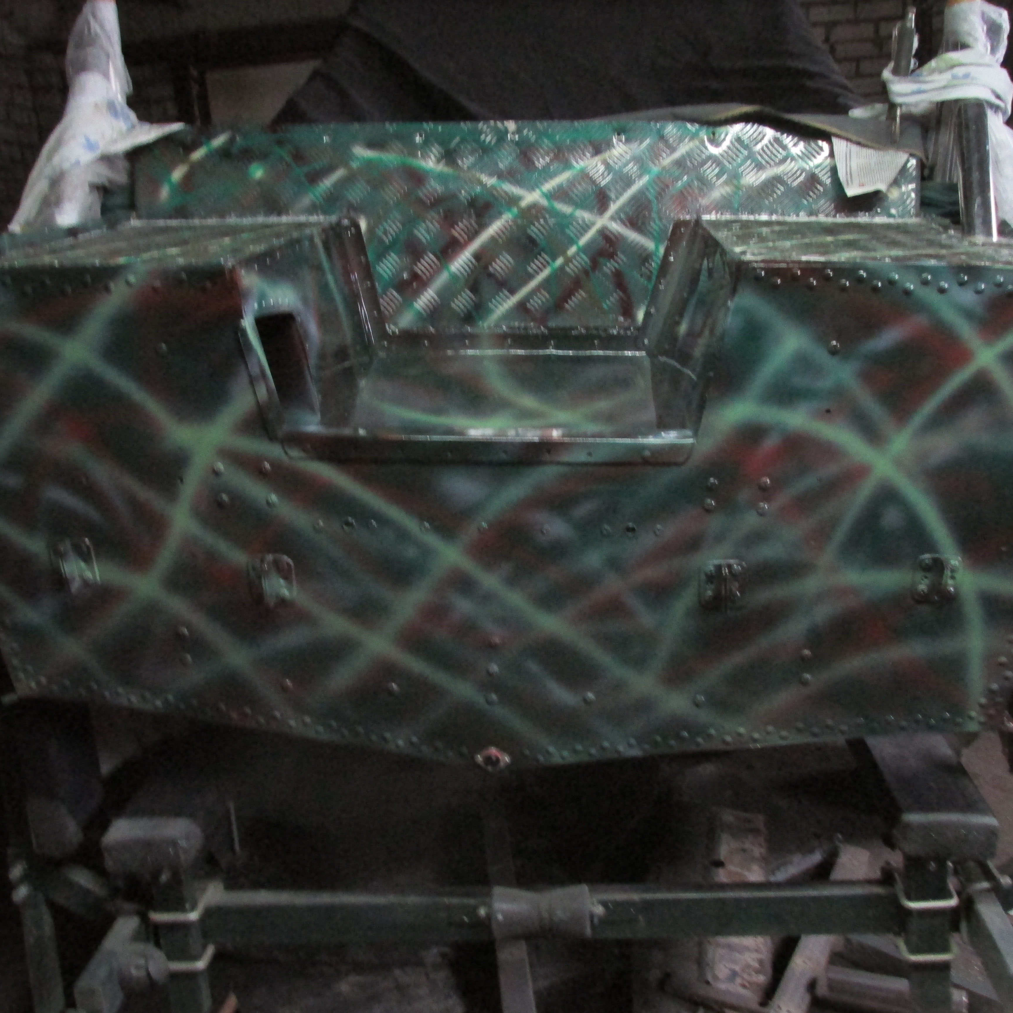

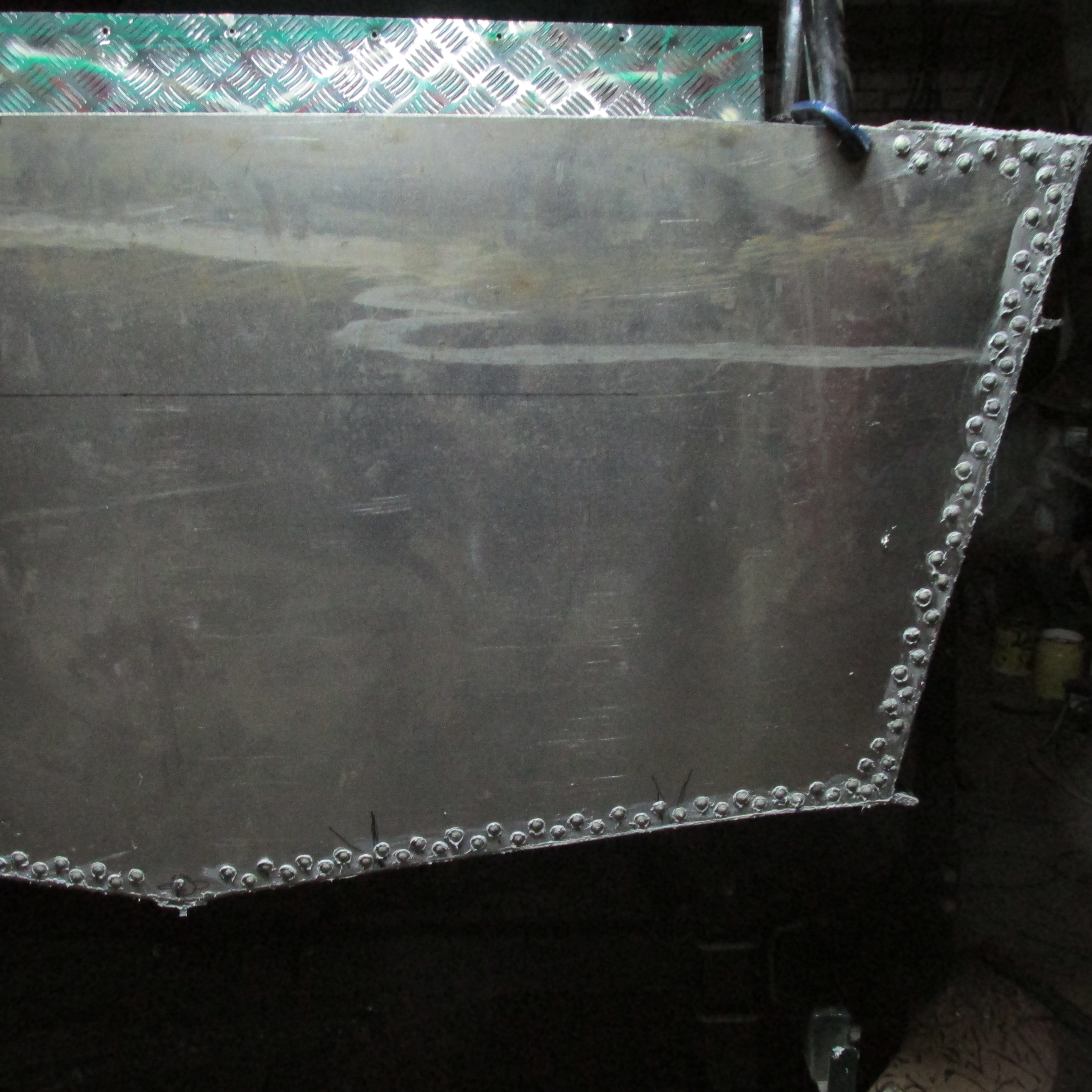

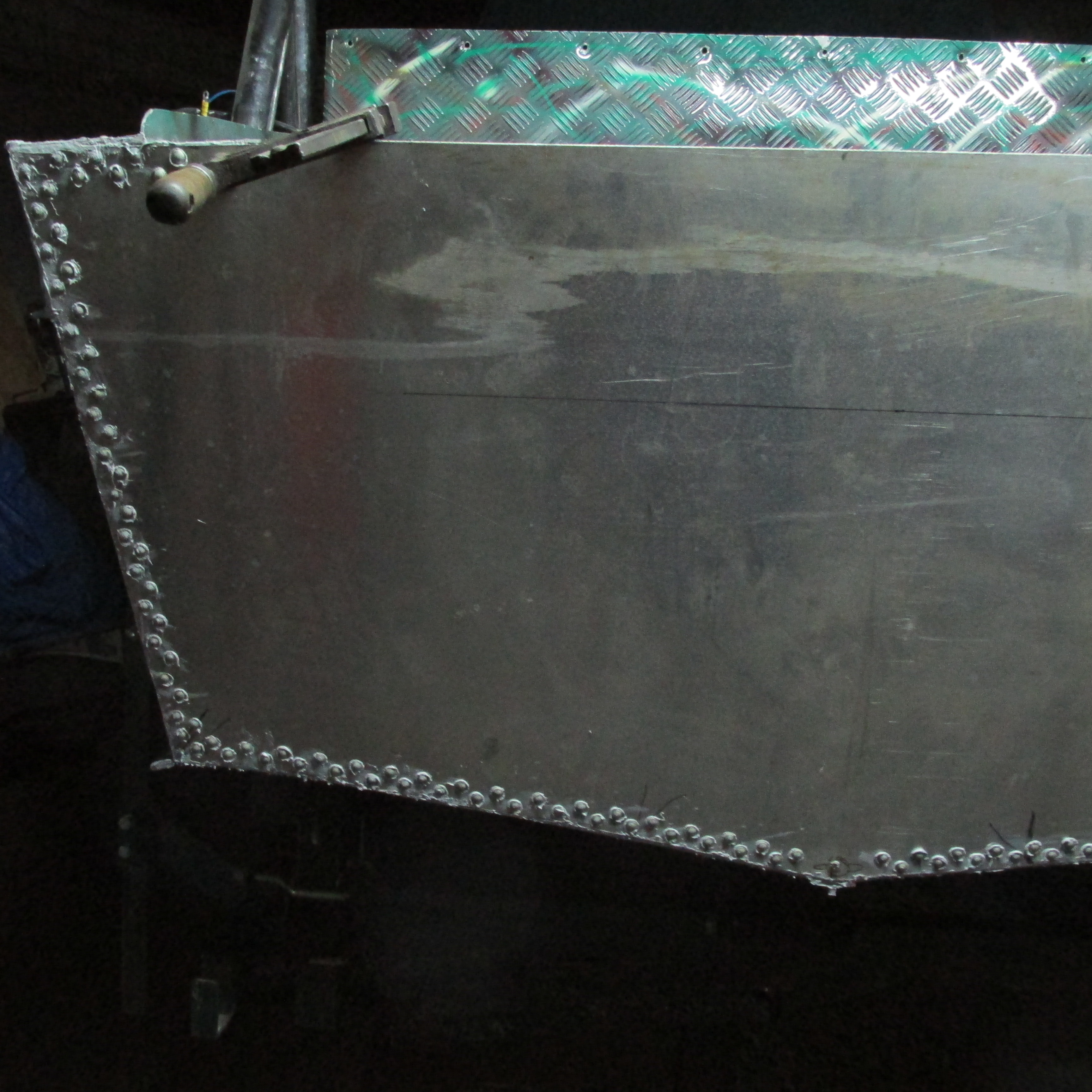

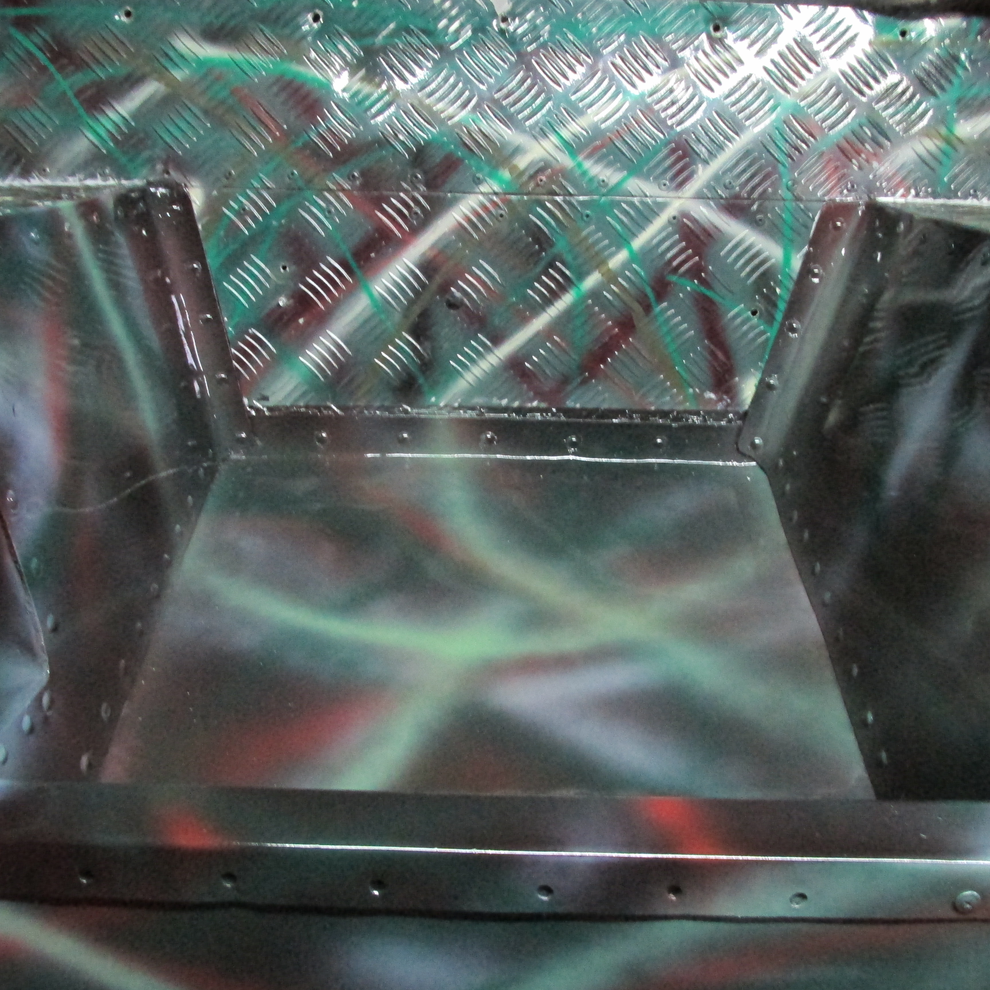

Вот, что есть. После переделки.

Типово Re: Сколько лошадей на прогресс2?
А внутри что?
А внутри что?
Генчик, фото нет. Там остался предыдущий каркас из прямоугольного профиля, если помнишь, то он вместе с задним рундуком и обвязкой по бортам вверху и внизу. А в самом транце два листа фанеры на всю плоскость.
Старий 31.01.2016, 15:53   #53 (permalink)
Вот и вопрос - фанера на фига, там же профиль был нормальный.

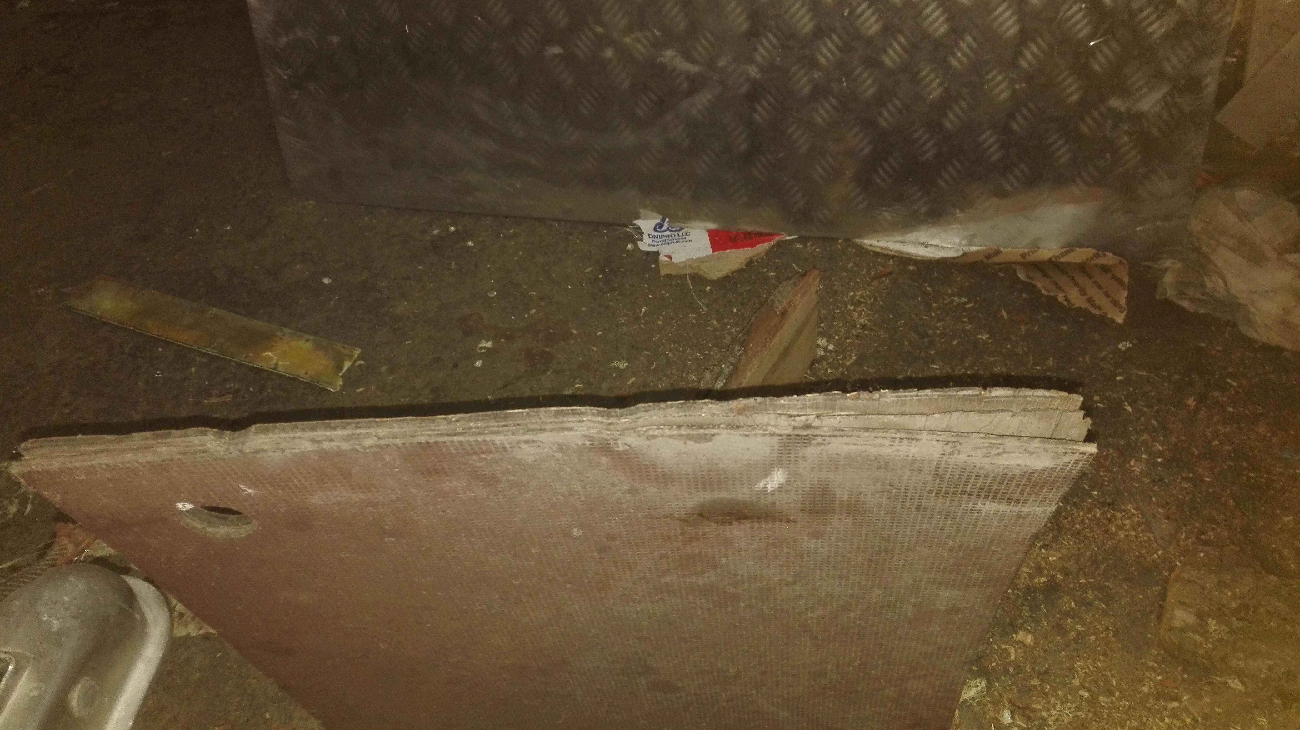

Фанера, как транцевая доска, а к ней профиль насквозь болтами. Там на фото видно место крепления
Старий 31.01.2016, 22:53   #55 (permalink)
Артём, вот для таких как ты специально фотки сделал фанеры из транца и из под носа на Проге-2, лодка на воде ещё почти не была. Транец был сделан на подобии выносного, то есть вовнутрь типа ничего не попадало.
Ну, и какое решение у тебя есть, чтобы не использовать транцевую доску или транцевую фанеру)))?
Старий 01.02.2016, 09:30   #57 (permalink)
Артём, фоток моих решений на форуме куча, поройся, поищи. Фанеру не использую лет 6-7 уже как.
