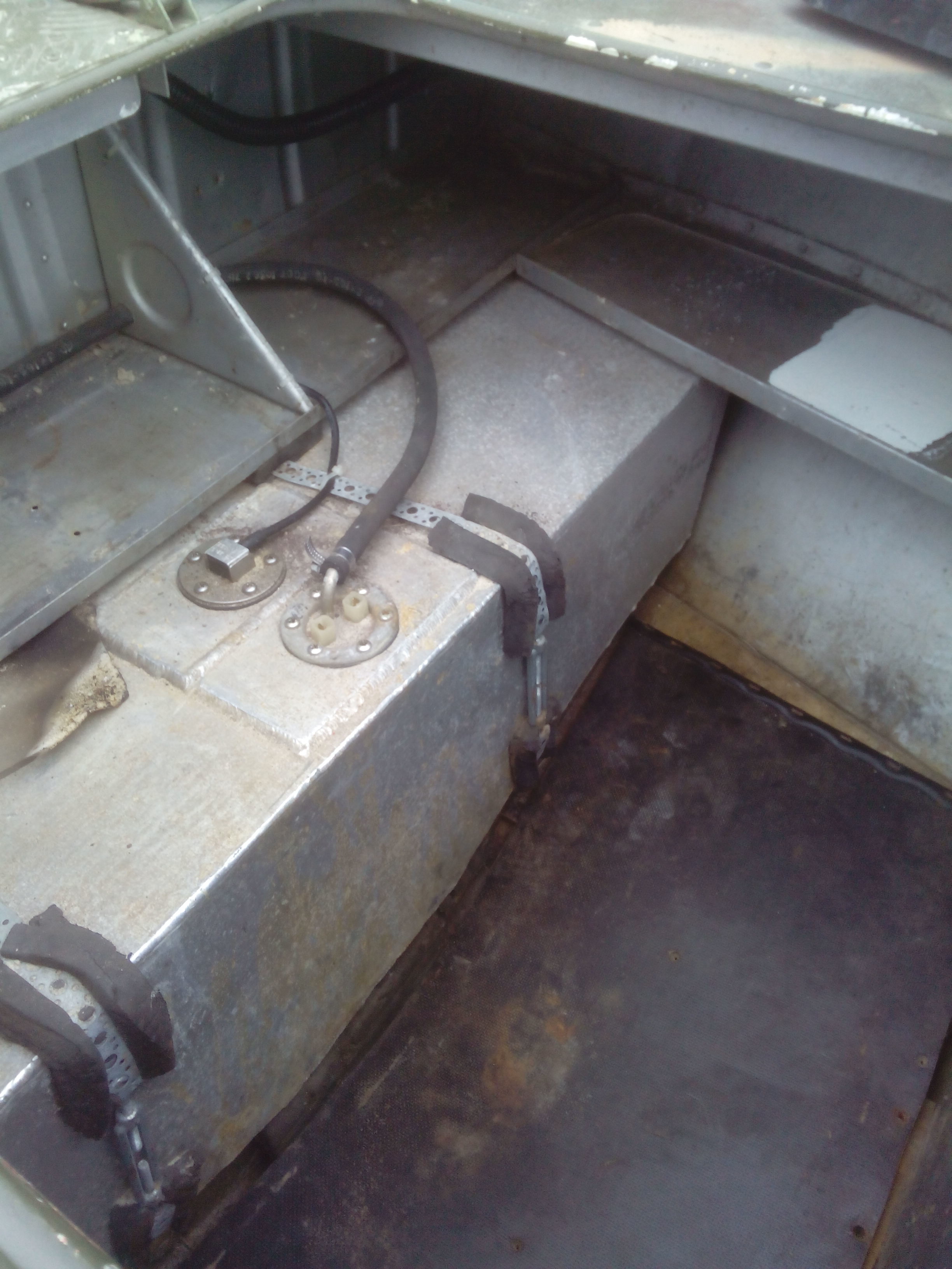

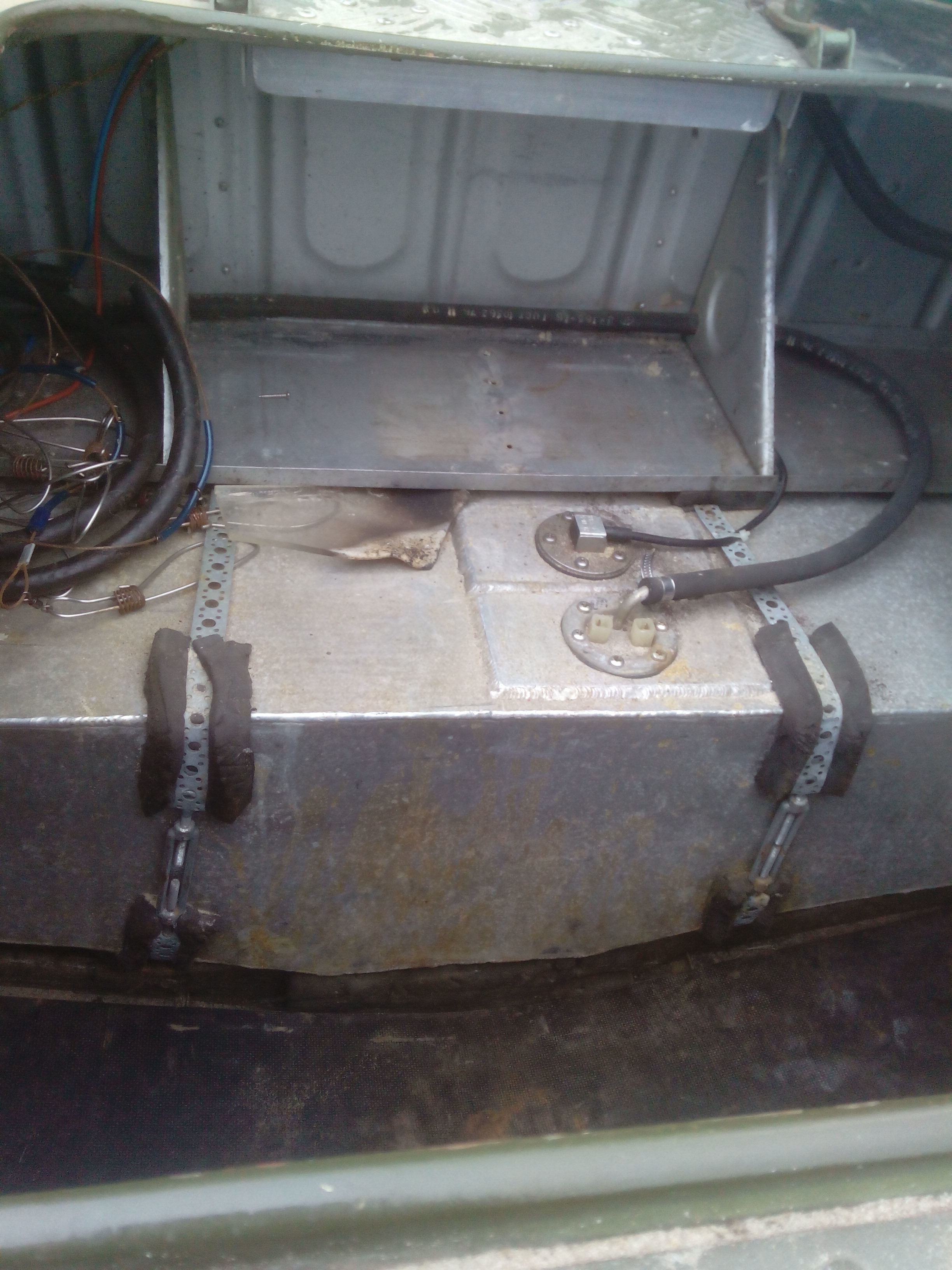

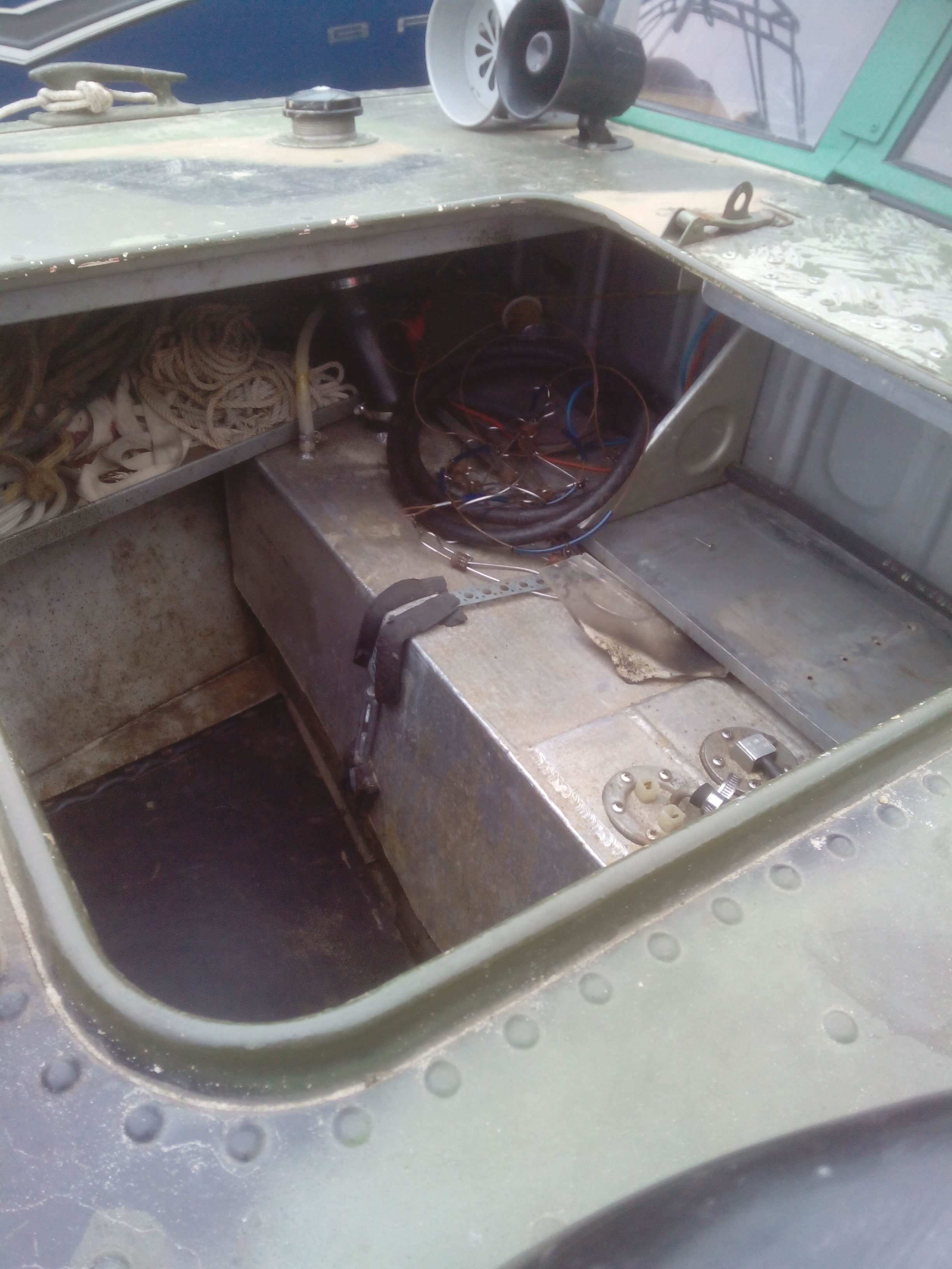

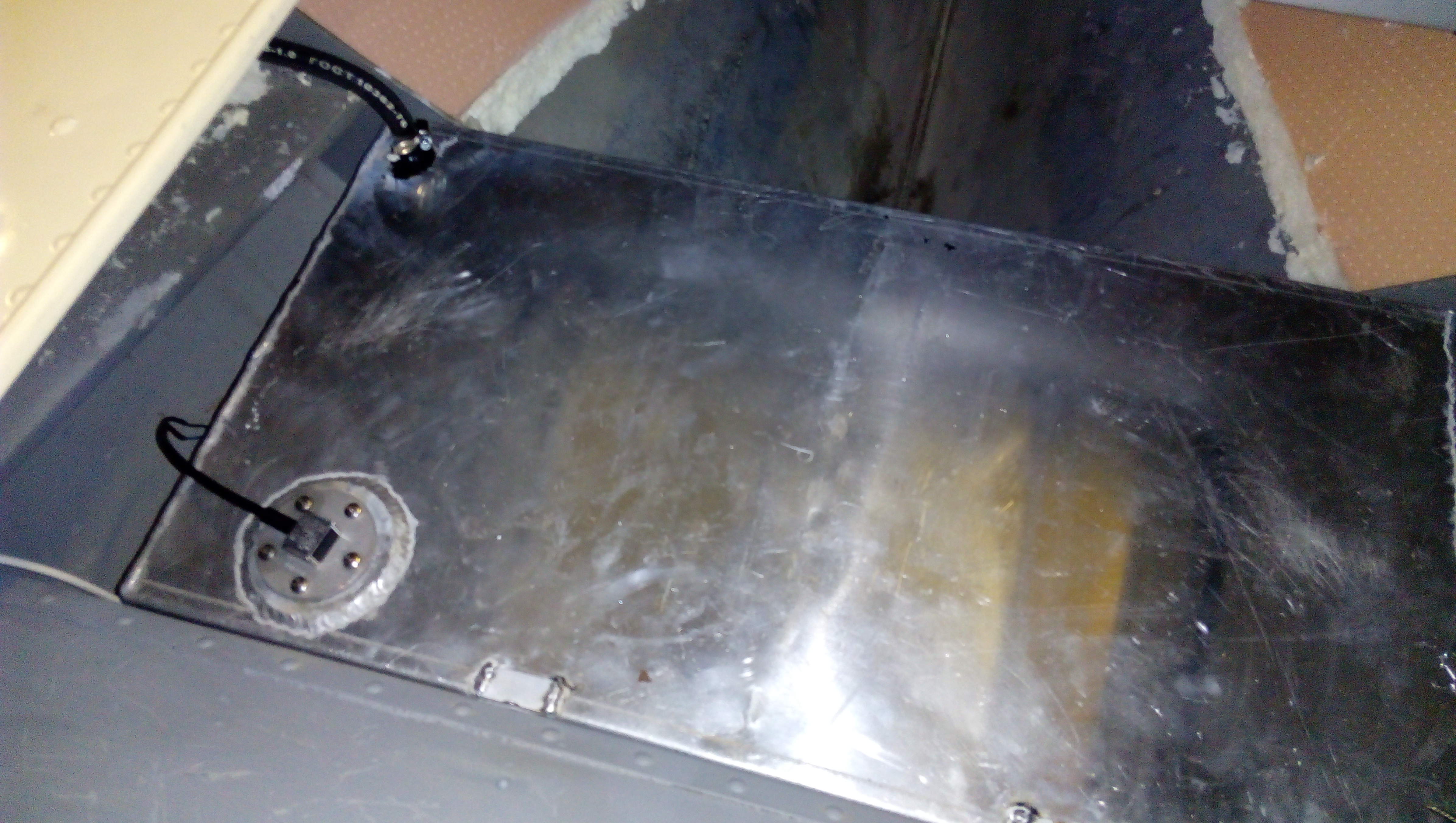

Для разнообразия фото стац. бака в моем Проге. Объем примерно 100-120 литров, отдушина в р-не транца, в лодке запаха никогда нет, но вещи, которые лежат в носу, чуть-чуть пропахиваются бензином, но и выветриваются быстро.
Назва:  IMG_20160220_152019.jpg
Переглядів: 1177
Розмір:  930,6 КБ
ID:	110348   Щоб збільшити малюнок, клацніть по ньому
Назва:  IMG_20160220_152033.jpg
Переглядів: 959
Розмір:  787,6 КБ
ID:	110349   Щоб збільшити малюнок, клацніть по ньому
Назва:  IMG_20160220_152057.jpg
Переглядів: 973
Розмір:  813,3 КБ
Lexa зараз поза форумом   Відповісти з цитуванням

Старий 23.02.2016, 10:33   #25 (permalink)
Аватар для Bigle79
Карапь: Прогресс 4 + Tohatsu 50 TLDI
Дописи: 793
Сказал(а) спасибо: 466
Поблагодарили 220 раз(а) в 73 сообщениях
Типово Re: Стационарный бак на Прогресс
Допис від Lexa Переглянути допис
Зачетно! Вы вырезали шпангоут?
Bigle79 зараз поза форумом   Відповісти з цитуванням
Старий 23.02.2016, 11:45   #26 (permalink)
Аватар для Grygorzim
Звідки Ви: Коломия
Карапь: казанка м,нептун 23,Прогресс 2 МС 40,Aquastar 430
Дописи: 348
Сказал(а) спасибо: 179
Поблагодарили 210 раз(а) в 47 сообщениях
Думаю зробити щось подібне.Можливо у вас збереглися креслення чи розміри?
Grygorzim зараз поза форумом   Відповісти з цитуванням
Старий 23.02.2016, 12:31   #27 (permalink)
Карапь: Прогресс Я40
Дописи: 1.264
Сказал(а) спасибо: 753
Делал бывший владелец, по этому всех тонкостей не знаю. То, что знаю я - бак установили из салона, шпангоут не трогали (да и по фото видно, что бак немного приподнят от днища), в баке четыре переборки с отверстиями сверху и снизу, горловина - труба-нержа, по диаметру под жигулевскую крышку и нарезаной под нее резьбой. Чертежей нет, если нужно, могу все померять, но рисую плохо. Если еще есть вопросы - тел. в личку, опишу подробнее.
Grygorzim (23.02.2016)
Старий 23.02.2016, 12:39   #28 (permalink)
Аватар для Bigle79
Дописи: 793
То, что знаю я - бак установили из салона, шпангоут не трогали .
Ах, вот где "собака порылась" А я то думаю, каким образом там 100 литров влезло. Мне, к сожалению, такой вариант уже не подойдет...

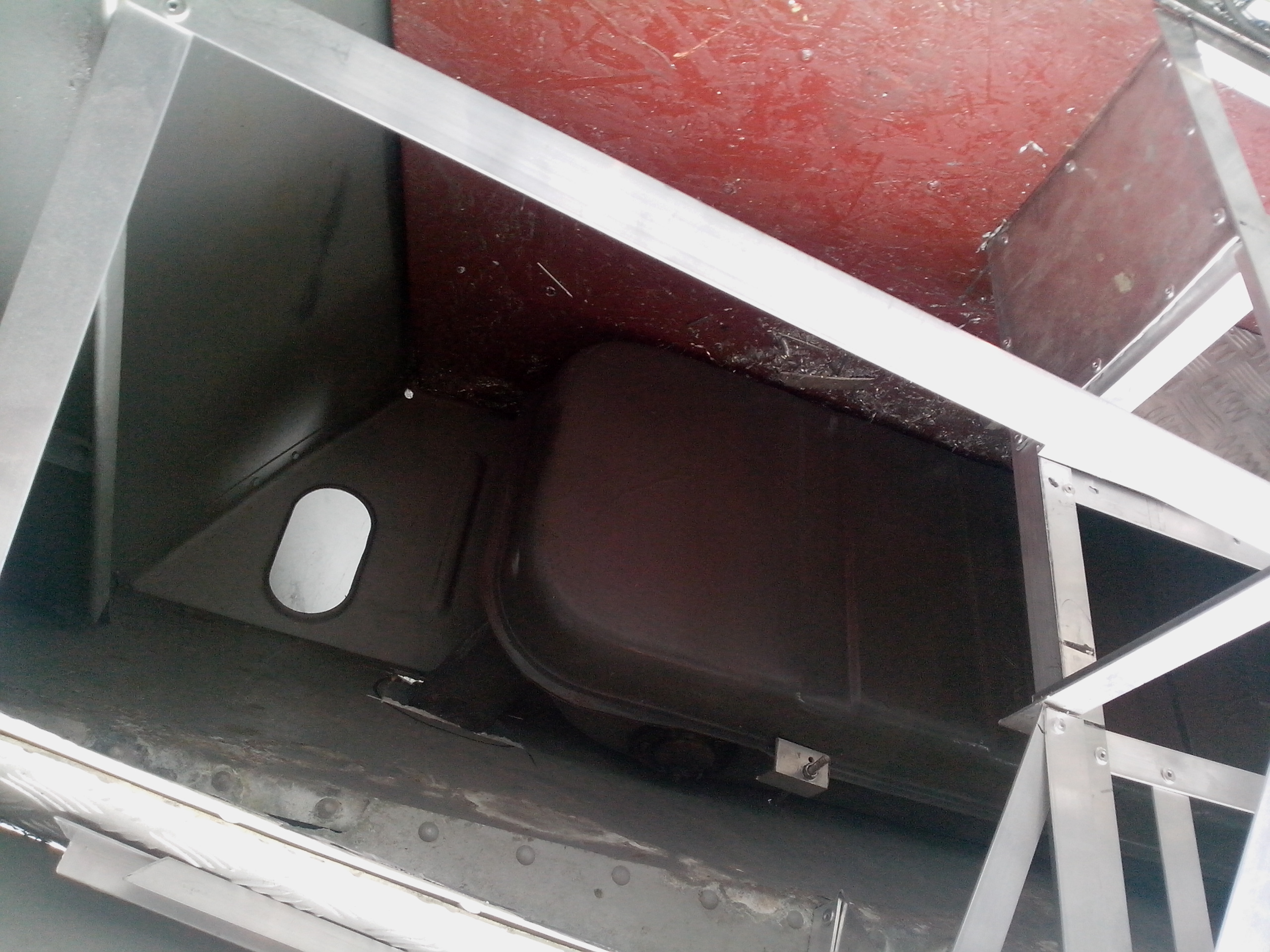

Старий 28.02.2016, 23:37   #30 (permalink)
Аватар для Санёк 1973
Карапь: Ладога 2 Ямаха75 , Адамант 370 и парсун 5 Ветерок 12Є
Дописи: 205
Поблагодарили 60 раз(а) в 30 сообщениях

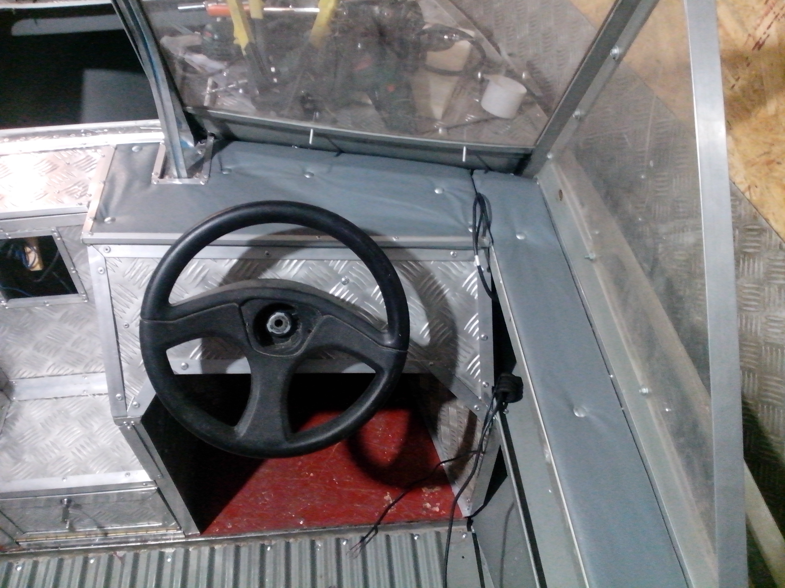

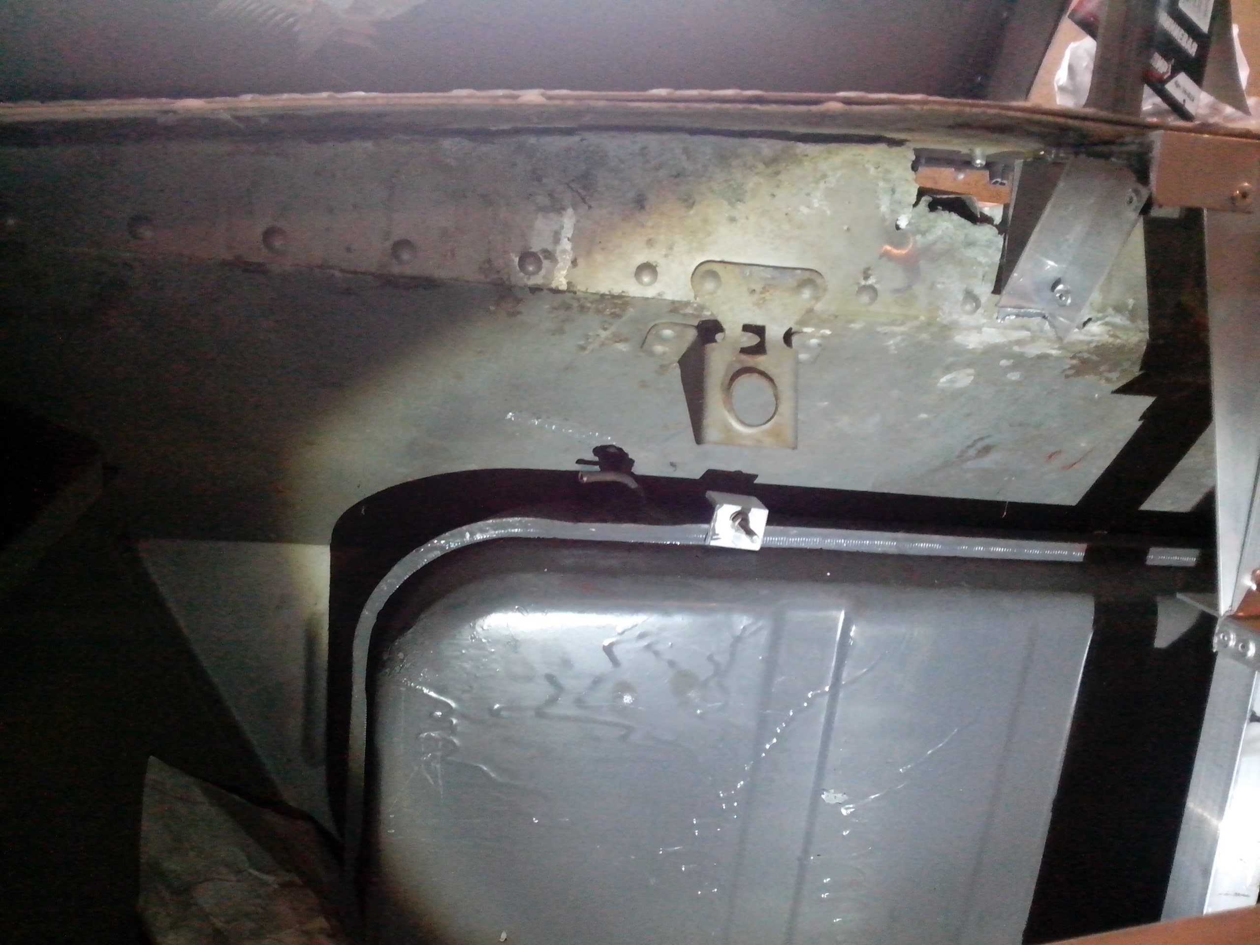

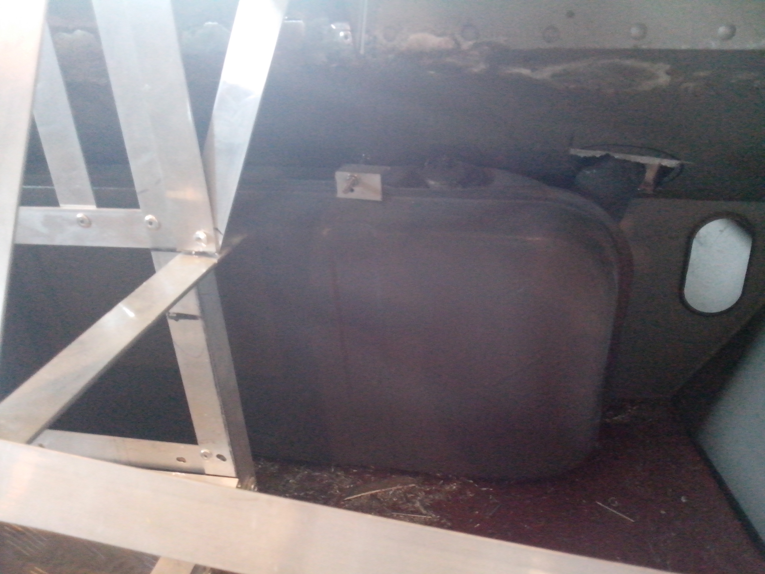

Сейчас как раз занимаюсь тюнингом Прогрес 4.Установил бак из Запорожца,очень хорошо становится под консолью к передней перегородке в внутри кокпита.И груз смещён в носок и бомболюк пустой.
Когда срываеш пол не задень свою крышу.
Санёк 1973 зараз поза форумом   Відповісти з цитуванням
Bigle79 (29.02.2016)
Старий 29.02.2016, 08:25   #31 (permalink)
Аватар для Паяльник
Карапь: ПРОГРЕСС 4М UT4UMV
Дописи: 1.810
Сказал(а) спасибо: 981
Допис від Санёк 1973 Переглянути допис
плис фото в студию.

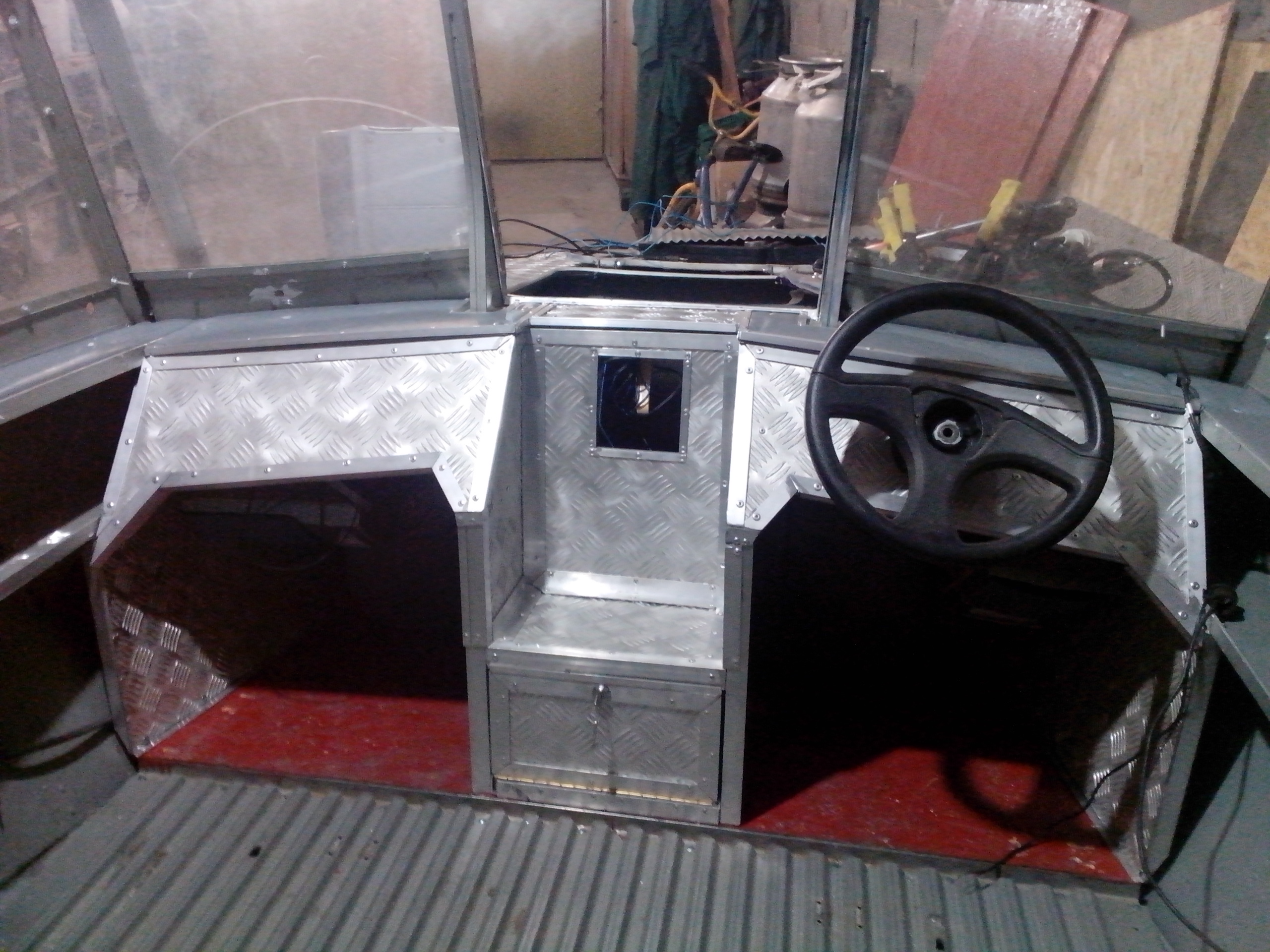

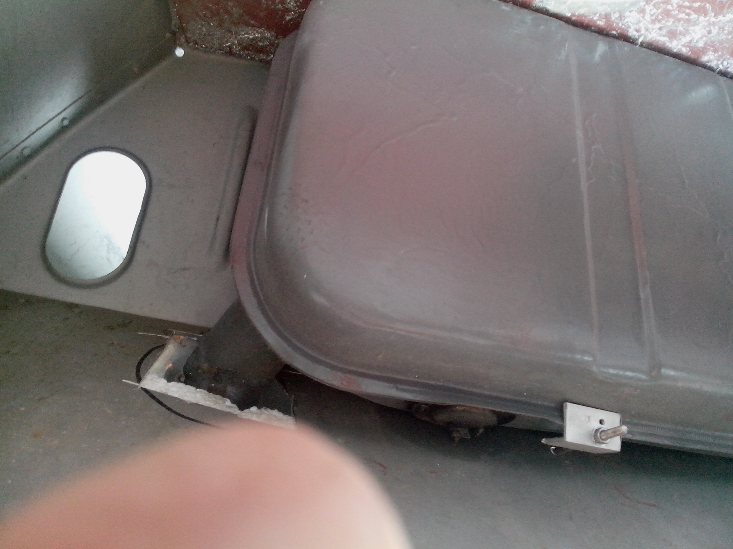

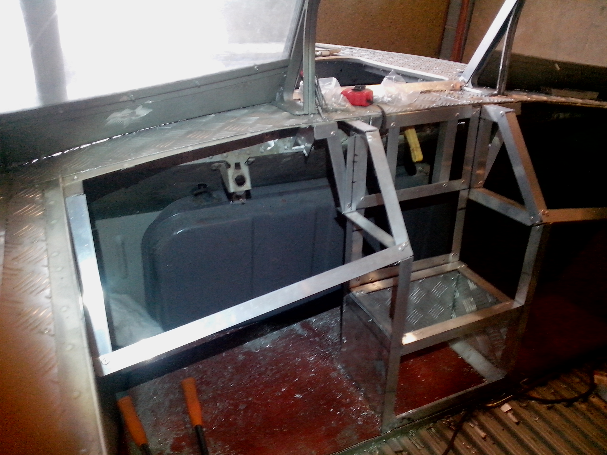

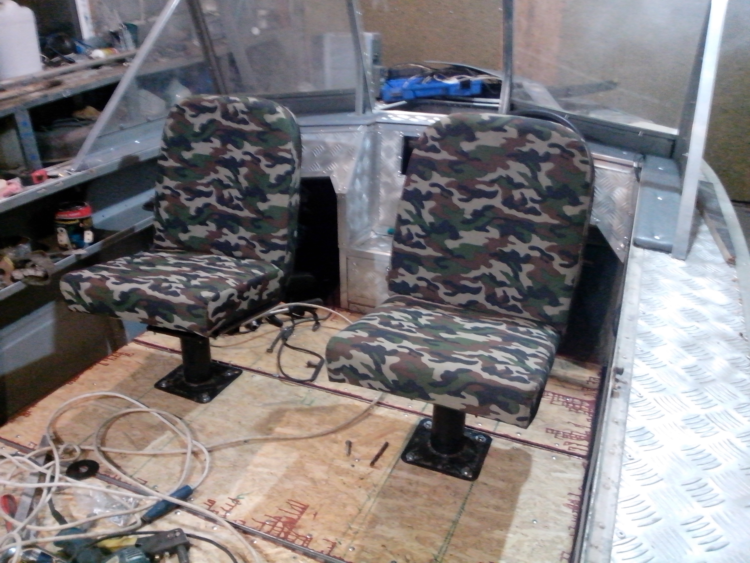

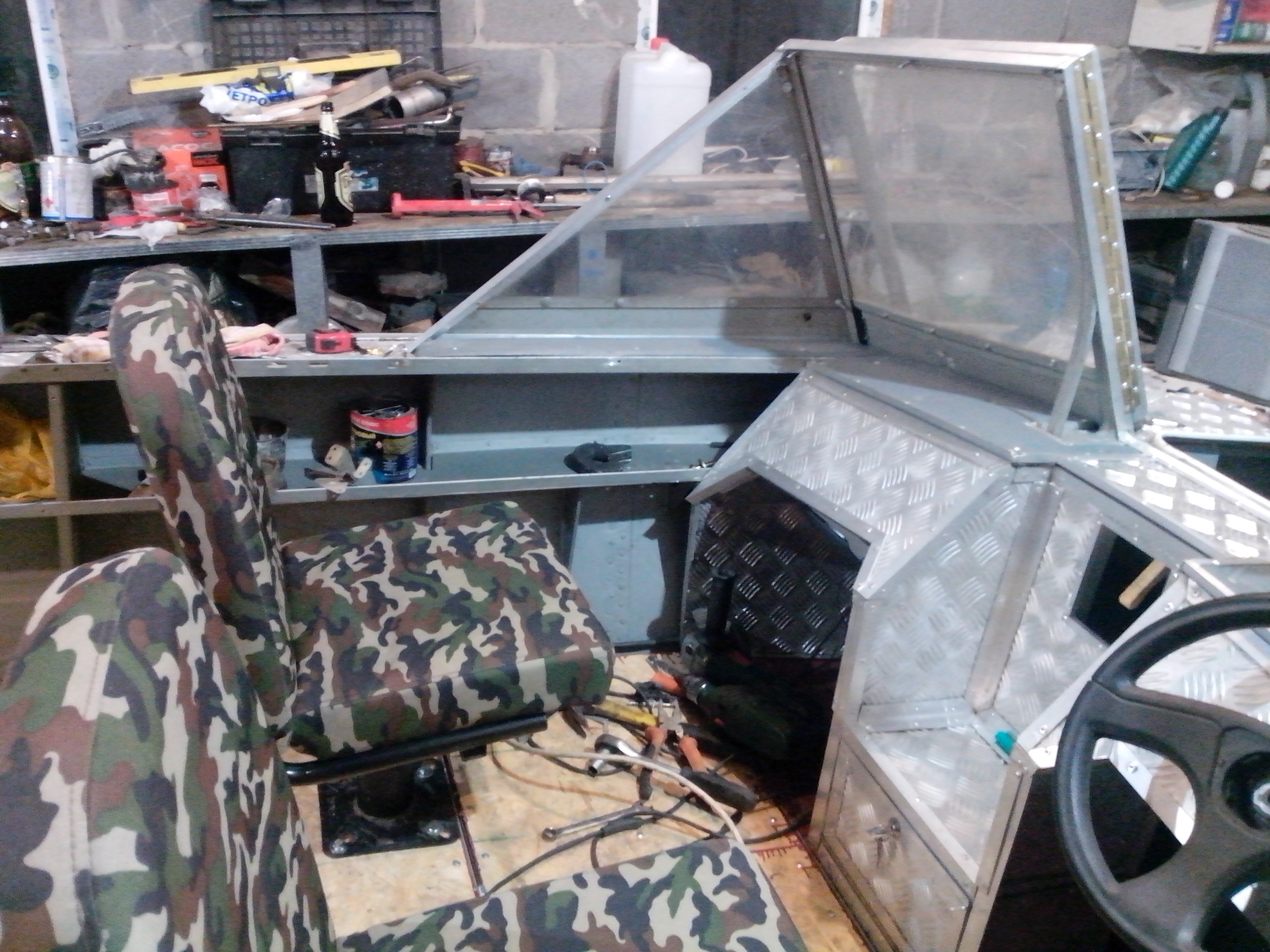

Старий 29.02.2016, 22:15   #32 (permalink)
Дописи: 205
Вот фото!!!!!!!!!!
Назва:  1.jpg
Переглядів: 1063
Розмір:  1,15 МБ
ID:	111067   Щоб збільшити малюнок, клацніть по ньому
Назва:  2.jpg
Переглядів: 1024
Розмір:  1,24 МБ
ID:	111068   Щоб збільшити малюнок, клацніть по ньому
Назва:  4.jpg
Переглядів: 885
Розмір:  1,17 МБ
ID:	111069   Щоб збільшити малюнок, клацніть по ньому
Назва:  5.jpg
Переглядів: 873
Розмір:  1,31 МБ
ID:	111070   Щоб збільшити малюнок, клацніть по ньому
Назва:  6.jpg
Переглядів: 773
Розмір:  1,06 МБ

Старий 01.03.2016, 21:58   #33 (permalink)
Аватар для Bigle79
Дописи: 793
Вот фото!!!!!!!!!!
Серьезная переделка
А ноги куда?
Старий 02.03.2016, 15:32   #34 (permalink)
Аватар для BeegBob
Псевдо: Bob
Звідки Ви: Киев, "Выдыбай"
Карапь: Прог2м, Merk40
Дописи: 278
Сказал(а) спасибо: 77
Поблагодарили 114 раз(а) в 53 сообщениях
На плечи!
BeegBob зараз поза форумом   Відповісти з цитуванням
Старий 03.03.2016, 15:09   #35 (permalink)
Дописи: 205
Делается новая консоль и ноги есть куда деть.Так сделал не один прогресс и даже мой друг с ростом в 1,90 спокойно витягивает свои ноги вперёд.

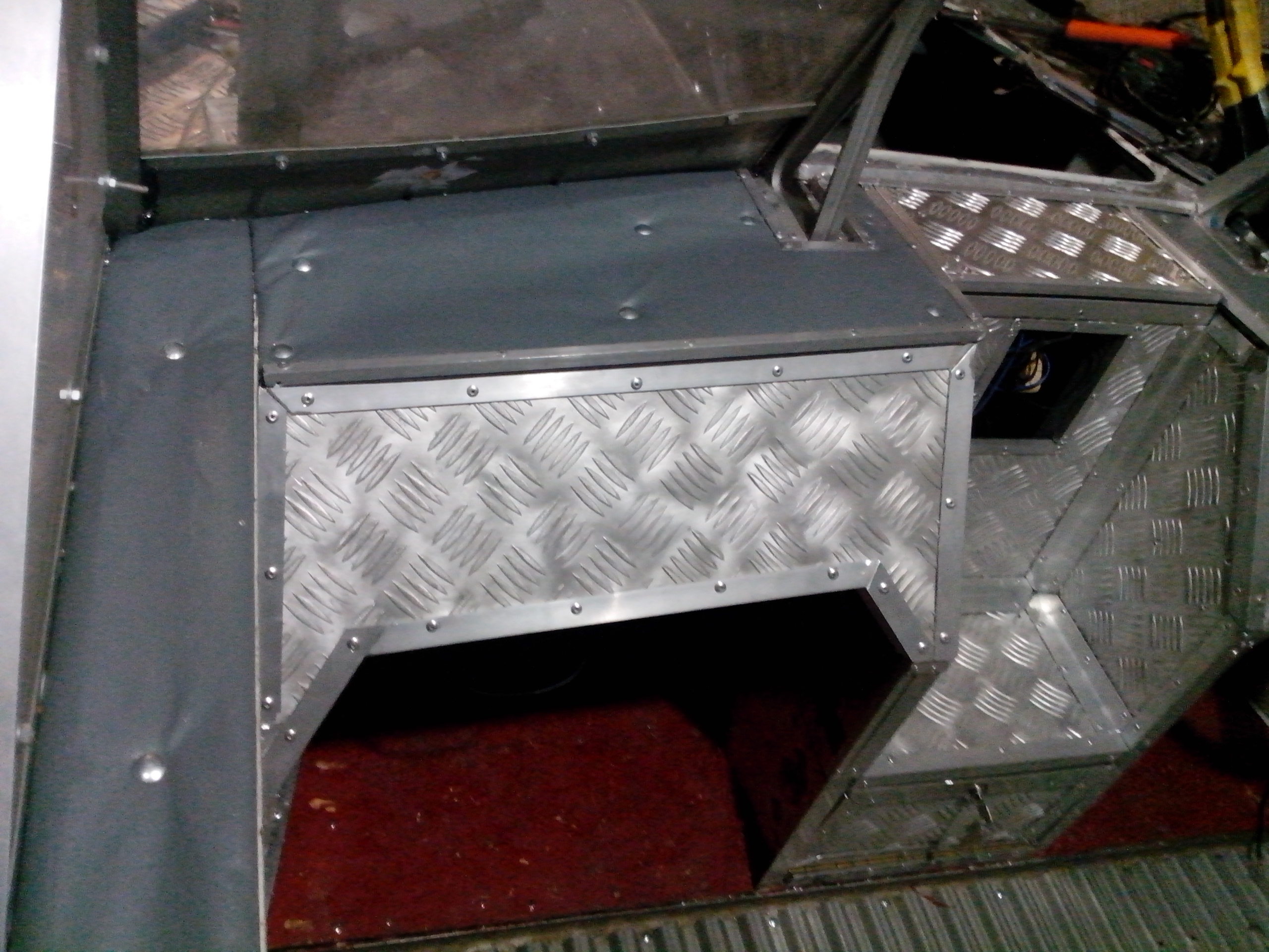

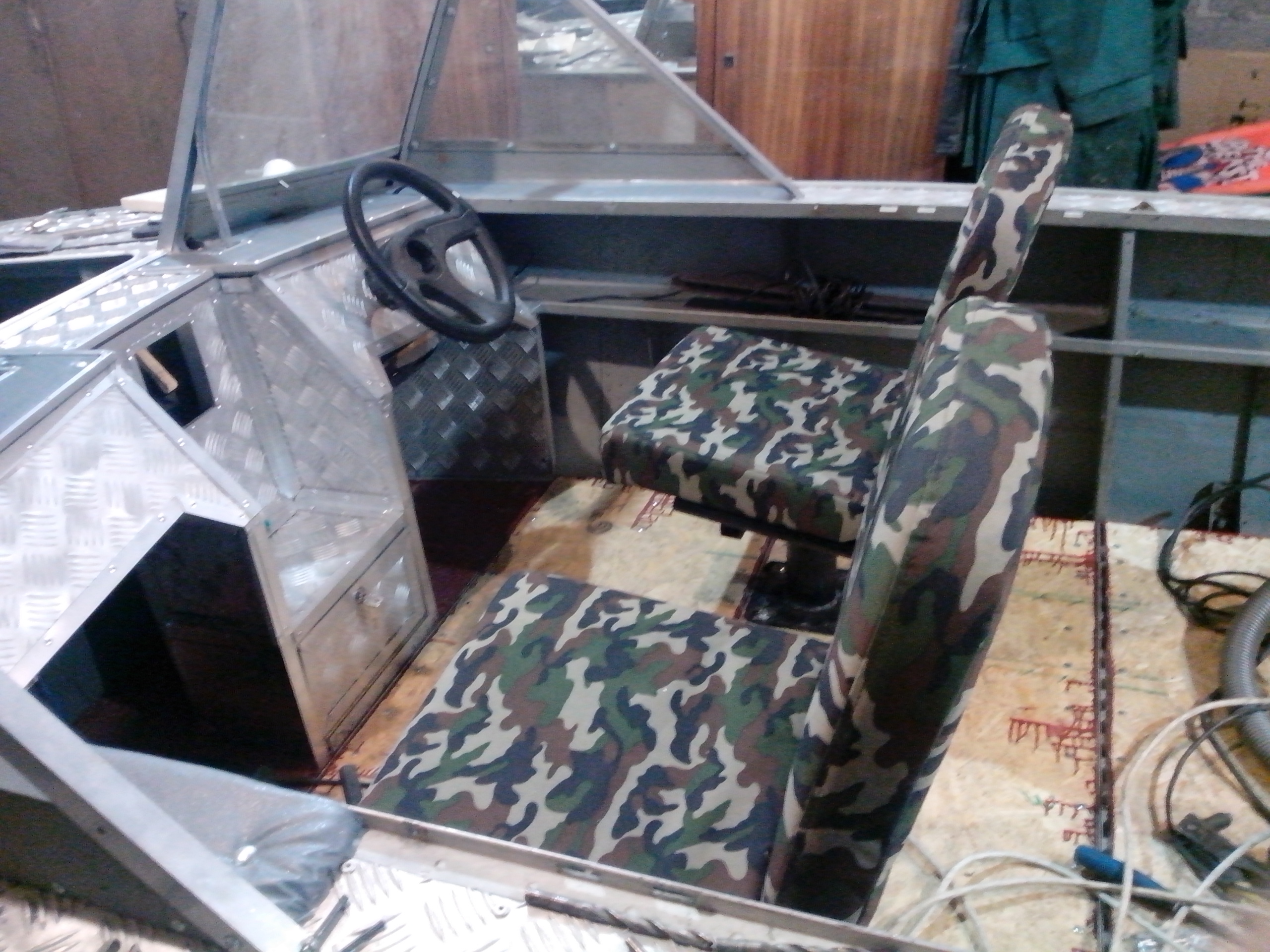

Старий 21.03.2016, 21:55   #36 (permalink)
Дописи: 205

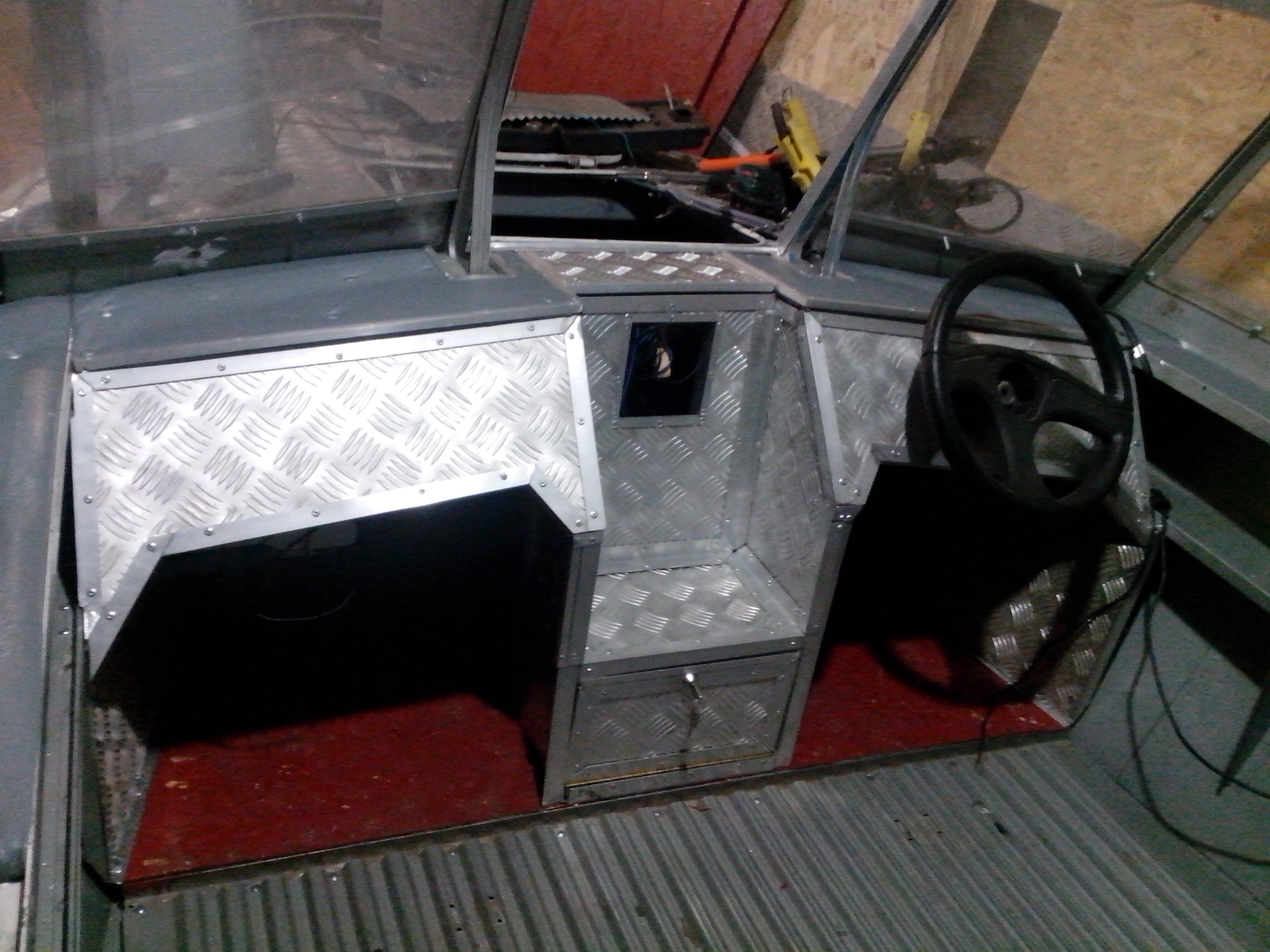

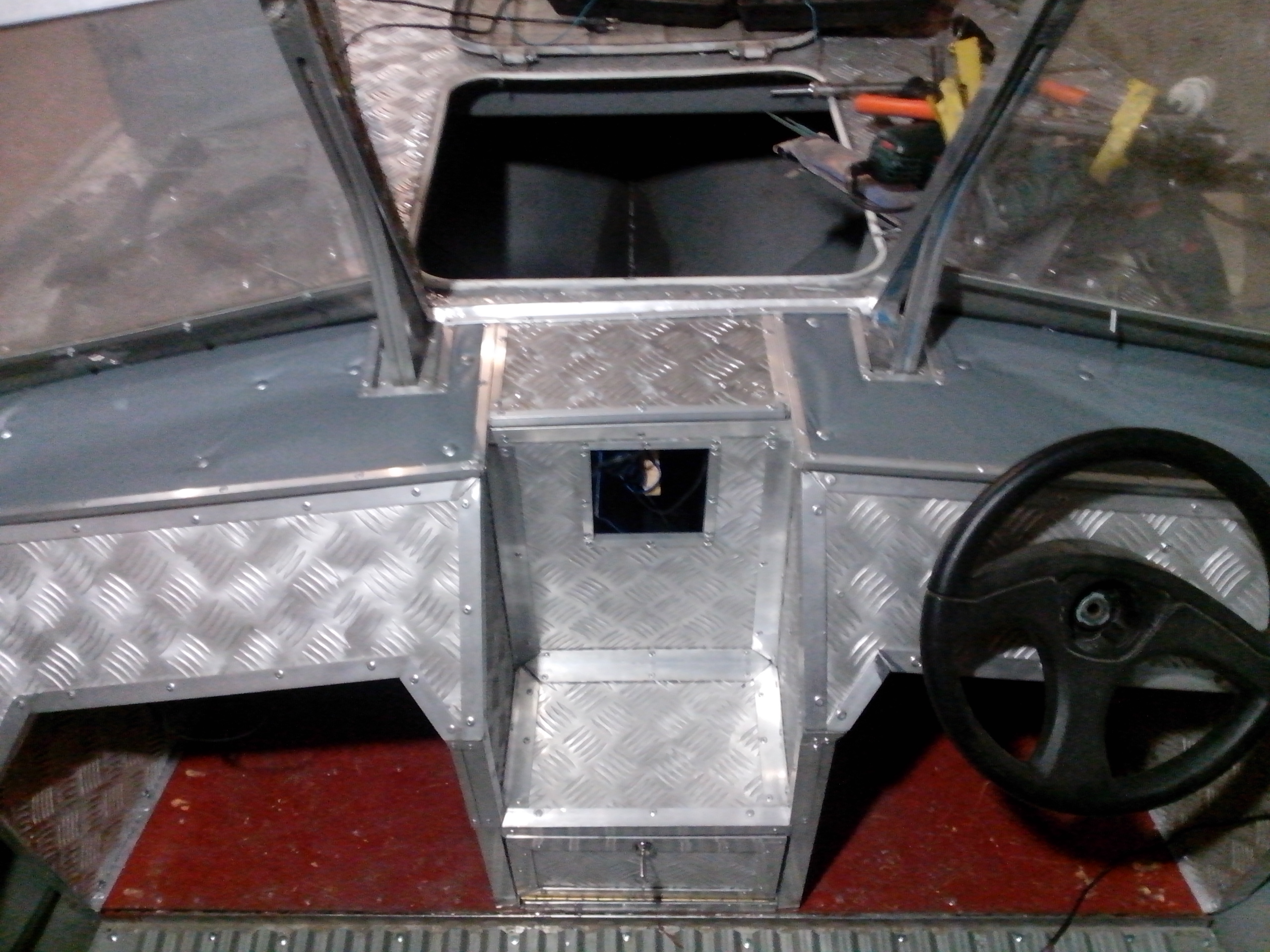

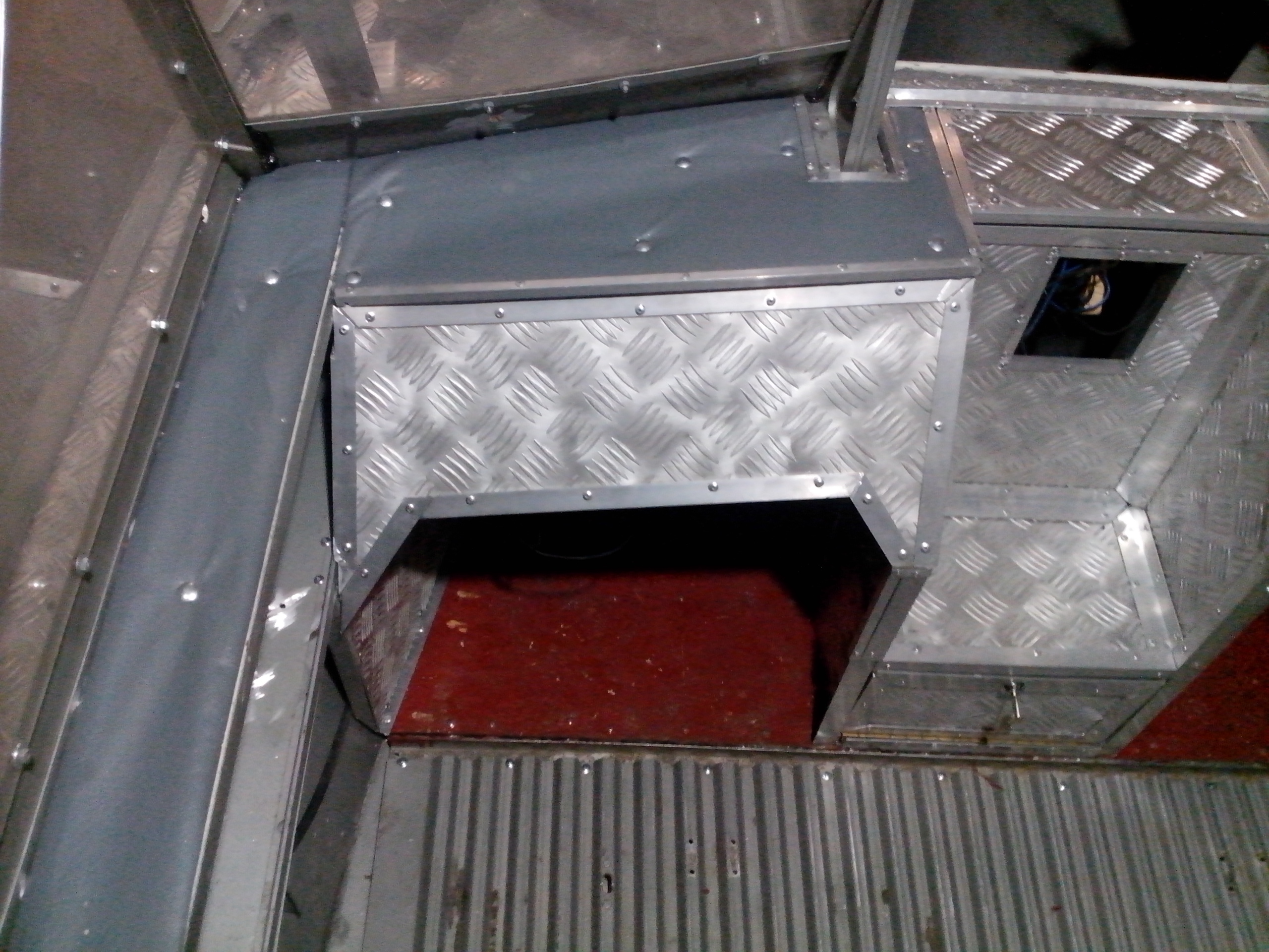

Вот такая получилась консоль за которой спрятан запорожовский бак,и всем хватает места для ног,колен и конечно для самых главных органов-тоесть для ушей...

Старий 21.03.2016, 22:04   #37 (permalink)
Аватар для Gosha-09
Дописи: 1.063
Сказал(а) спасибо: 327
Пугают острые углы которые очень не любят голые ноги.
Gosha-09 зараз поза форумом   Відповісти з цитуванням
Старий 21.03.2016, 22:31   #38 (permalink)
Дописи: 205
Все углы зашлифованы так что небоись.
Под острыми углами подразумеваются углы, с очень малым радиусом изгиба
