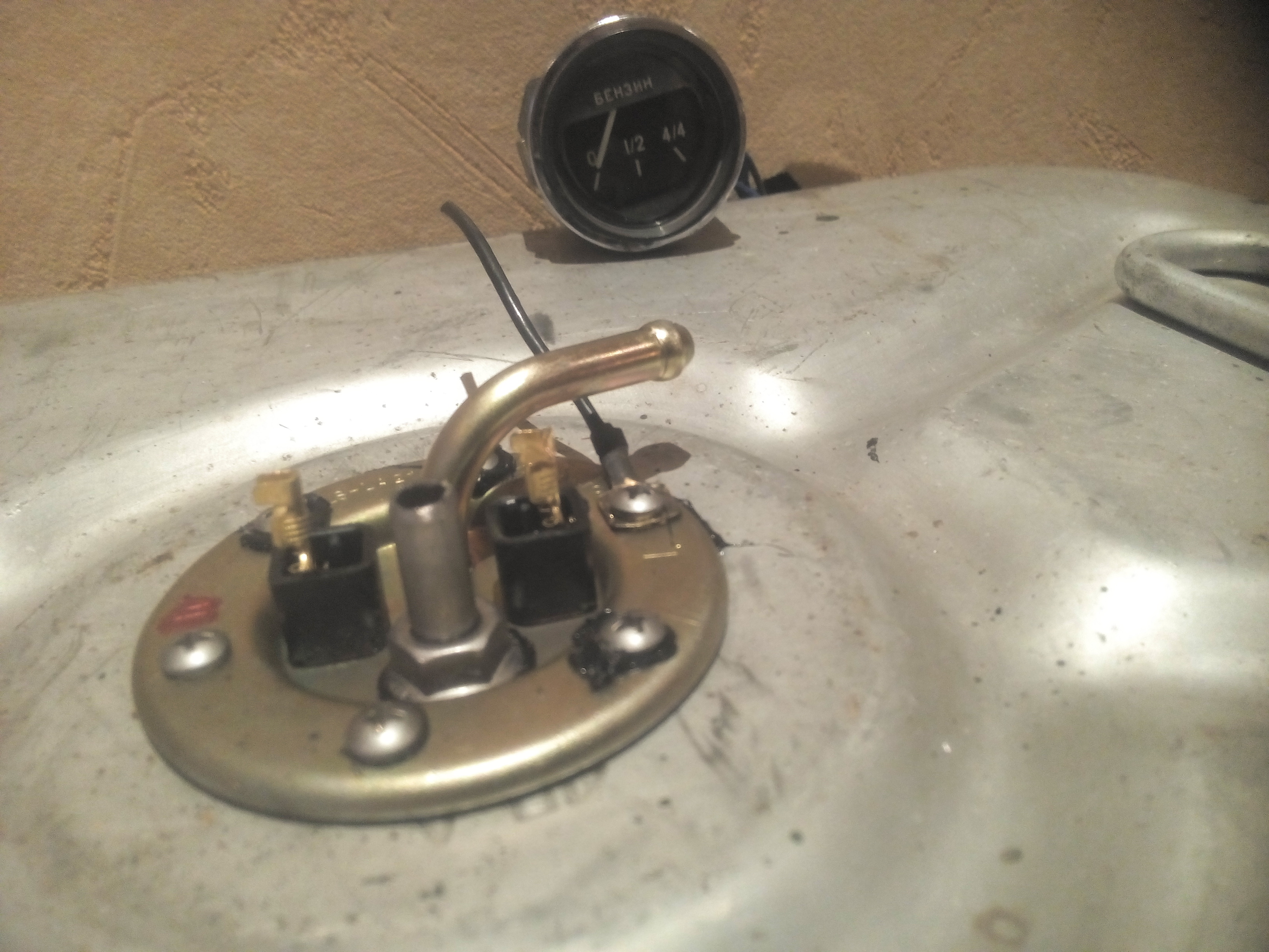

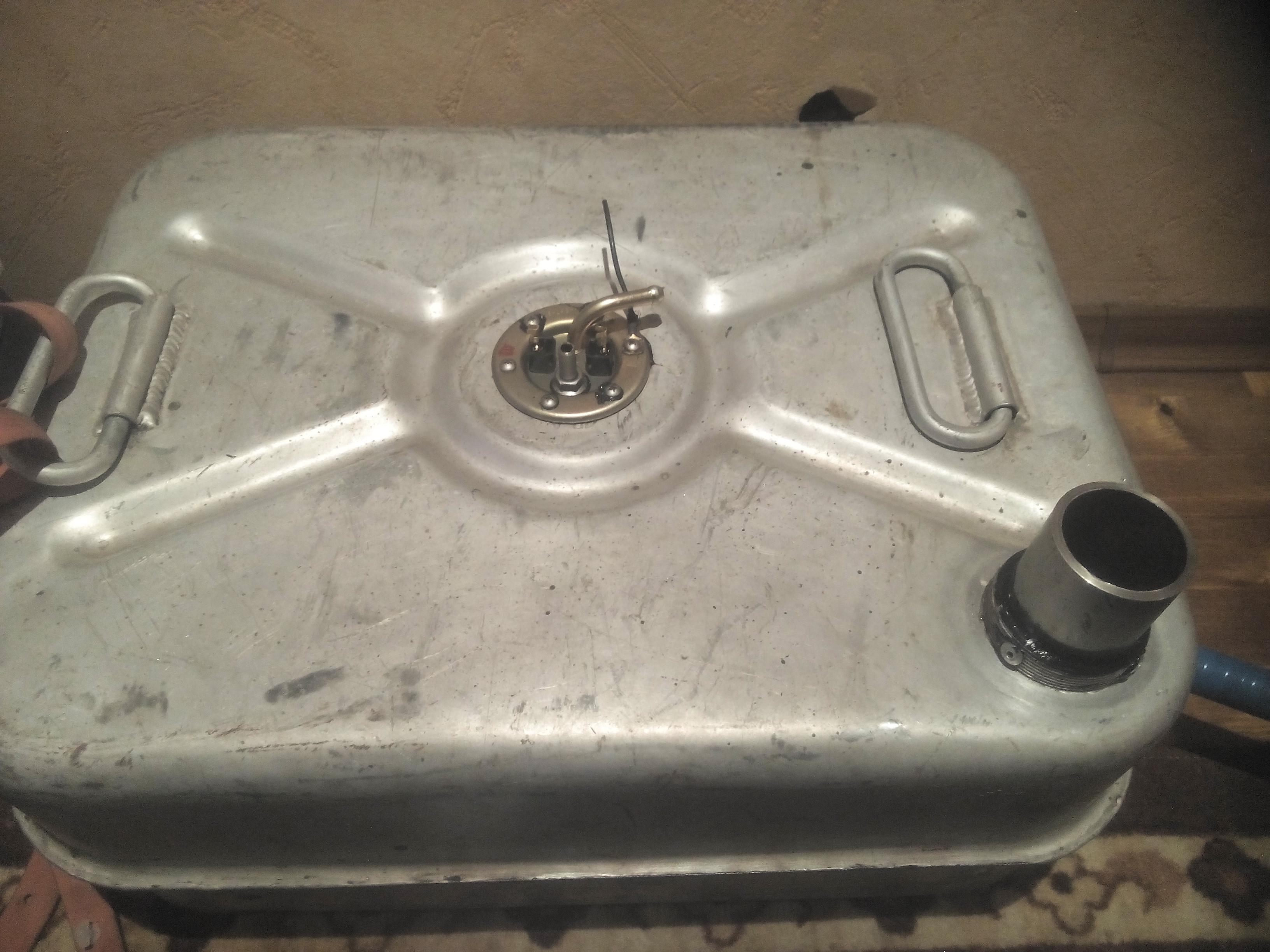

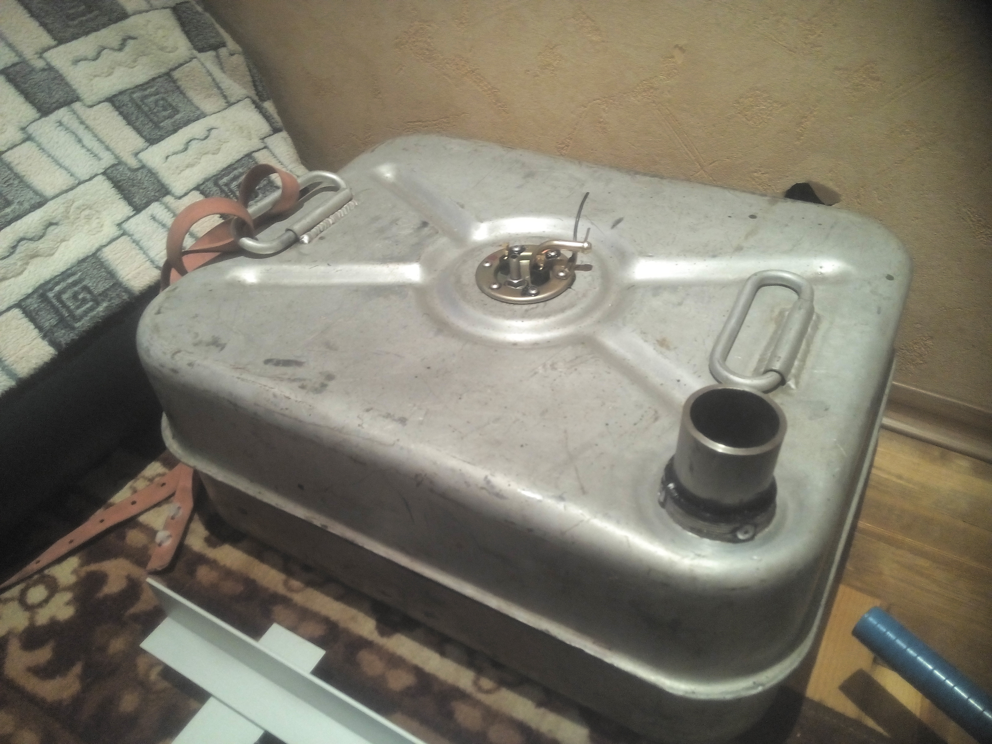

Тоже рассматривал варианты бака на 40л,нерж дорого и тяжелый,пластик тоже не дешевый. Проблему решил покупкой алюминиевой 40л канистры на руках за 200грн+датчик топлива от ВАЗ 2104+прибор на панель ВАЗ2106.Работа по сборке всего до кучи заняла 3часа без суеты в домашних условиях. Результатом оч доволен,бак легкий,компактный для установки в задний диван,прибор показует идеально точные показания (датчик немного переделал,укоротил трубку приемника и попловка),дешево и сердито.

...а какие размеры вашей канистры? вернее уже бака. высота х ширина х длина... может точно лучше её приспособить, чем варить самодельный....
Старий 31.01.2018, 14:39   #45 (permalink)
Аватар для maxa777
Карапь: Тоха 30+ Прогресс 4
Дописи: 185
Сказал(а) спасибо: 38
Поблагодарили 75 раз(а) в 29 сообщениях
Типово Re: Стационарный бак на Прогресс
52/40/22
