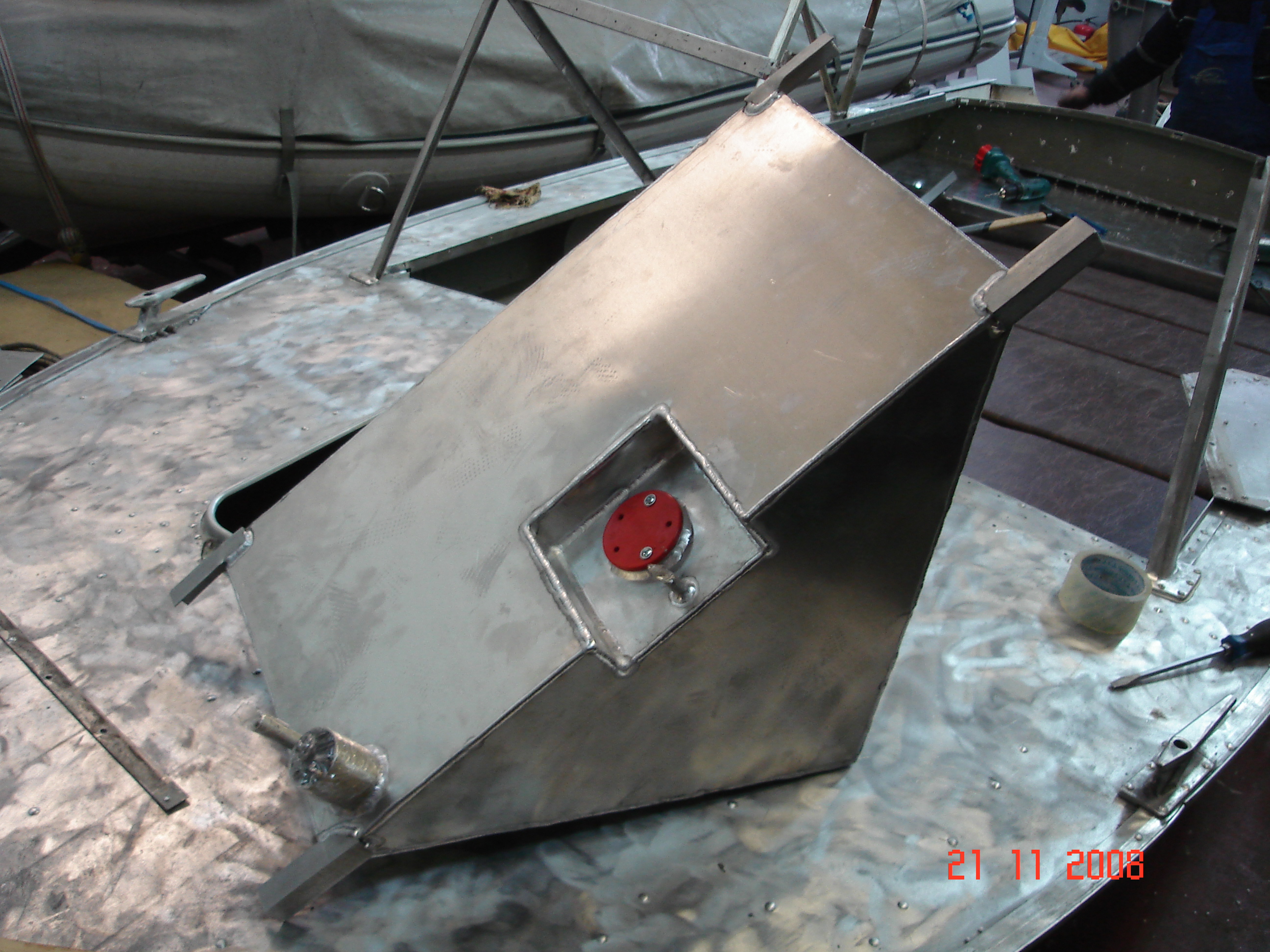

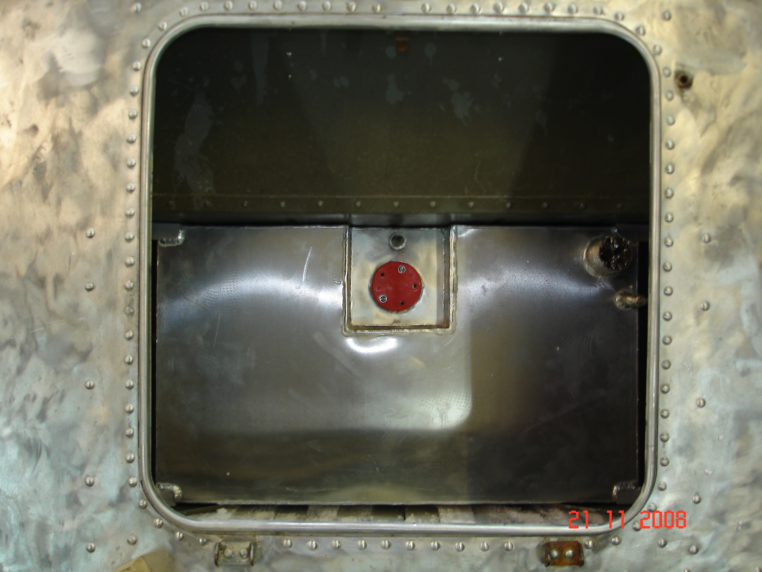

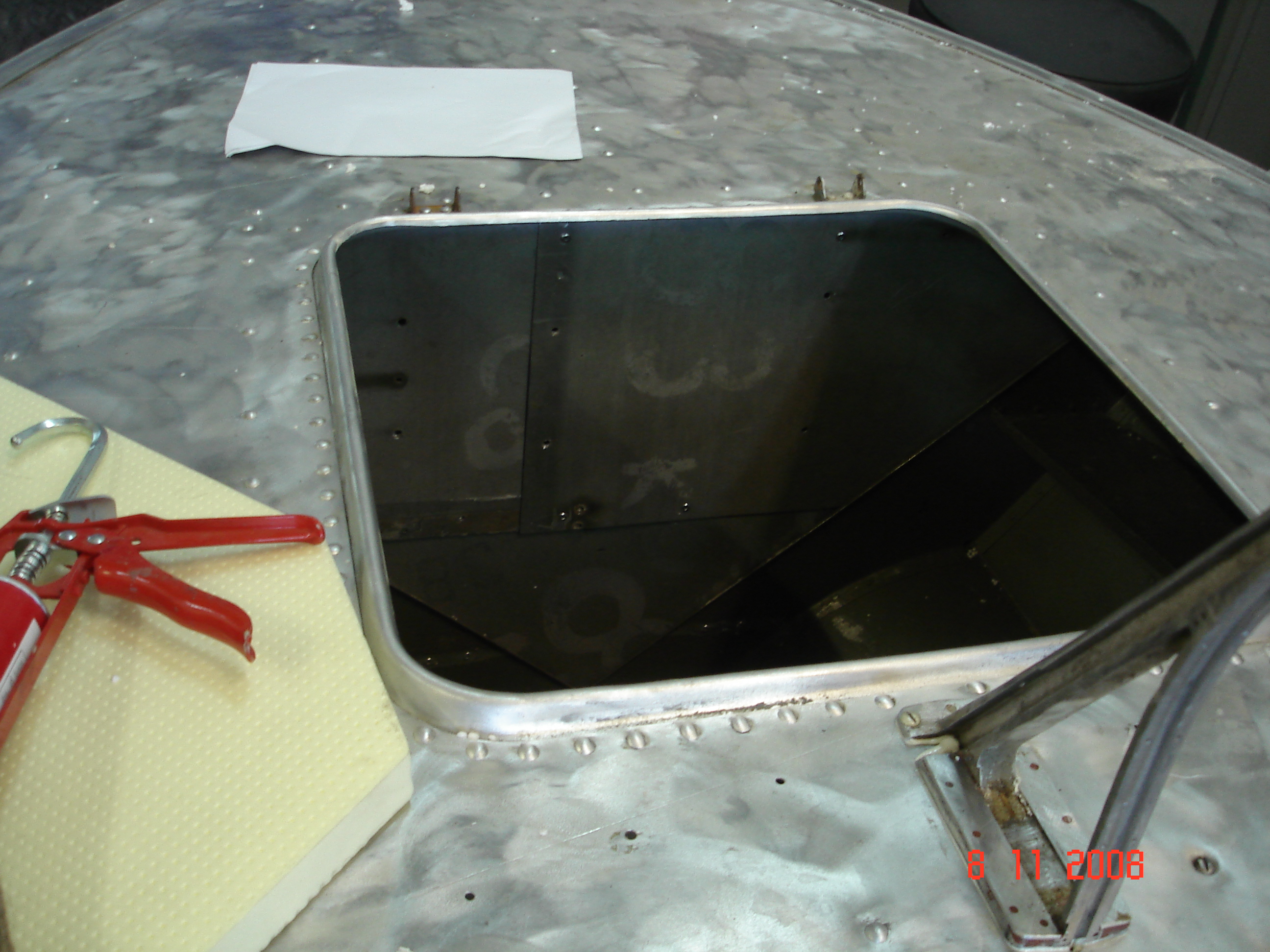

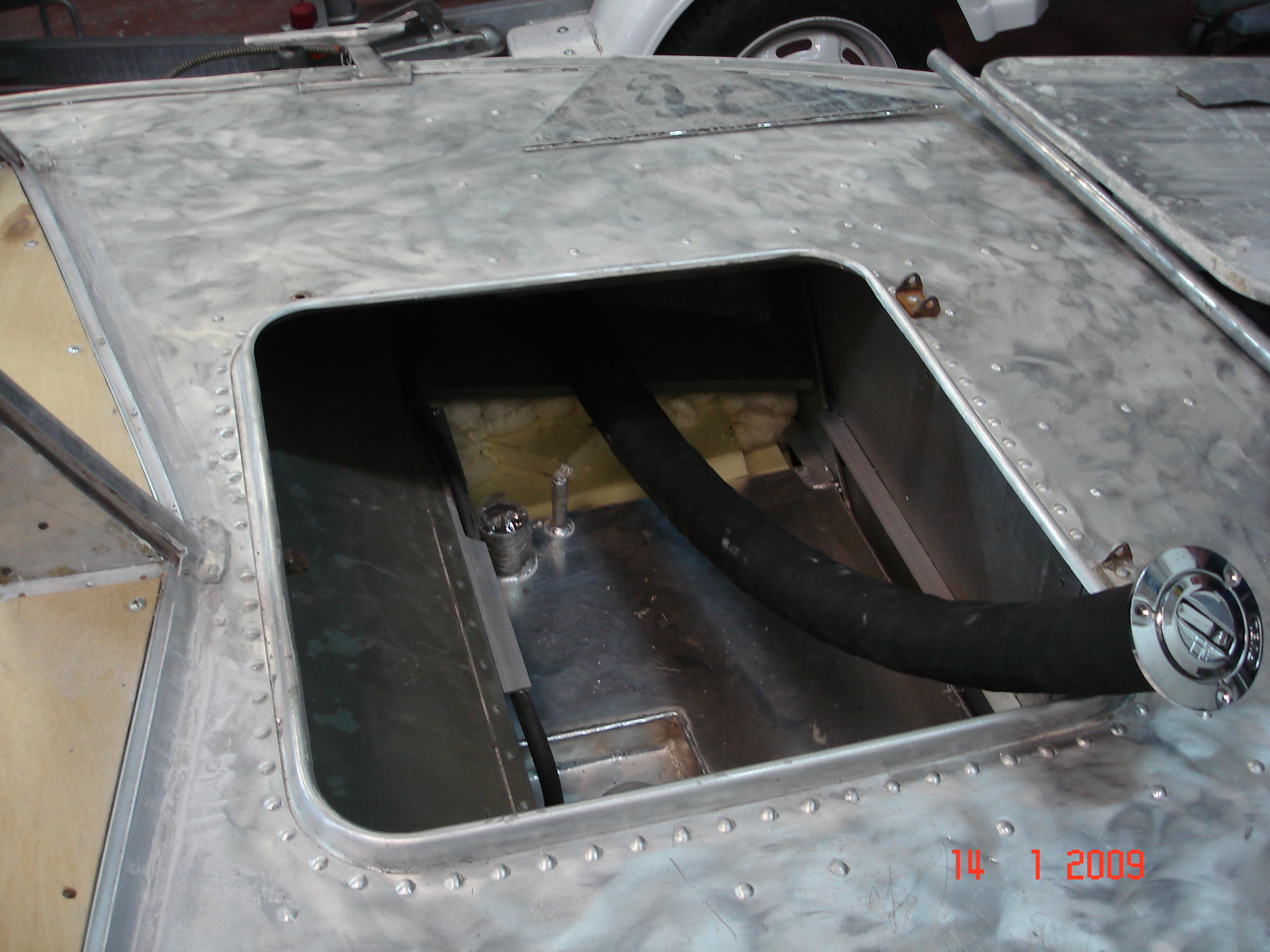

Прогресс 4 установка топливного бака в "бомболюк".
Задача была- сместить центр масс ближе к носу и ниже к ватерлинии, при этом сохранить блоки плавучести и носовой рундук.
Решилось так-
форпик до "бомболюка" заполнили пенопластом и поставили переборку.
В самый низ - специально изготовленный (чтоб как можно ниже, как можно большего объема и влез в бомболюк) алюминивый бак.А все поространство выше бака- остался довольно просторный рундук.
Объем вышел 55 литров.
Надо заметить , что развесовка получилась идеальная для 4Прога
Бак варил какой-то мастер на Быковне(контактов не осталось) по авторскому чертежу на газетной бумаге.
Вам в помощь только оставшиеся фотки
Удачи!

Допис від Помидор Переглянути допис
Решилось так-
А пространство в самом носу у Вас получилось недоступным?
Вот это я и хотел услышать!
