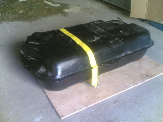

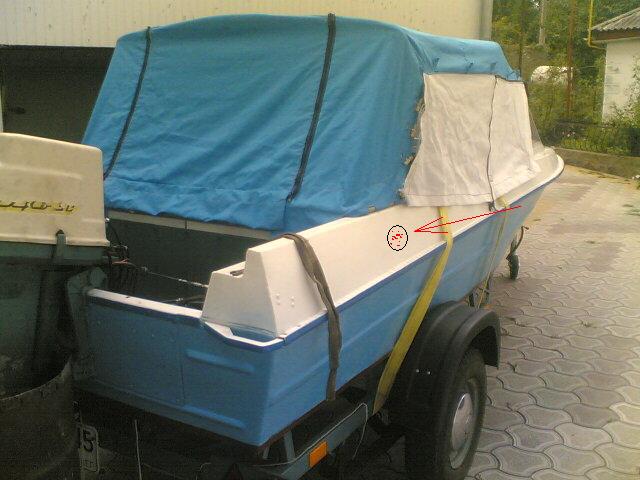

Бак в Крым поставил от Таврии за заднее сидение вместо блока плавучести, горловину врезал в борт тоже её родненькую.

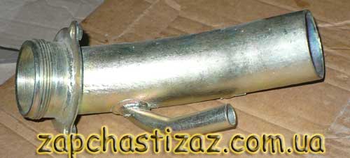

Допис від sidorovva Переглянути допис
по моим расчётам горловину пришлось-бы удлинятью.хотя некоторые берут горловину с иномарки и стыкуют с баком от запора у меня на это небыло времени очень хотелось на воду.
А в чем тут сложность то ? Берете резиновый масло-бензостойкий патрубок (нужного диаметра) стыкуете с горловиной бака (если необходимо для удобства установки, то и укорачиваете заводскую горловину) , а на наружную панель корпуса лодки, там где сами захотите, крепите заливную горловину, благо сейчас купить ее совсем не проблема, да еще и эстетически очень даже "гламурненькие" есть, и к ней, соответственно, подсоединяете патрубок идущий от бака. По моему все довольно просто.
