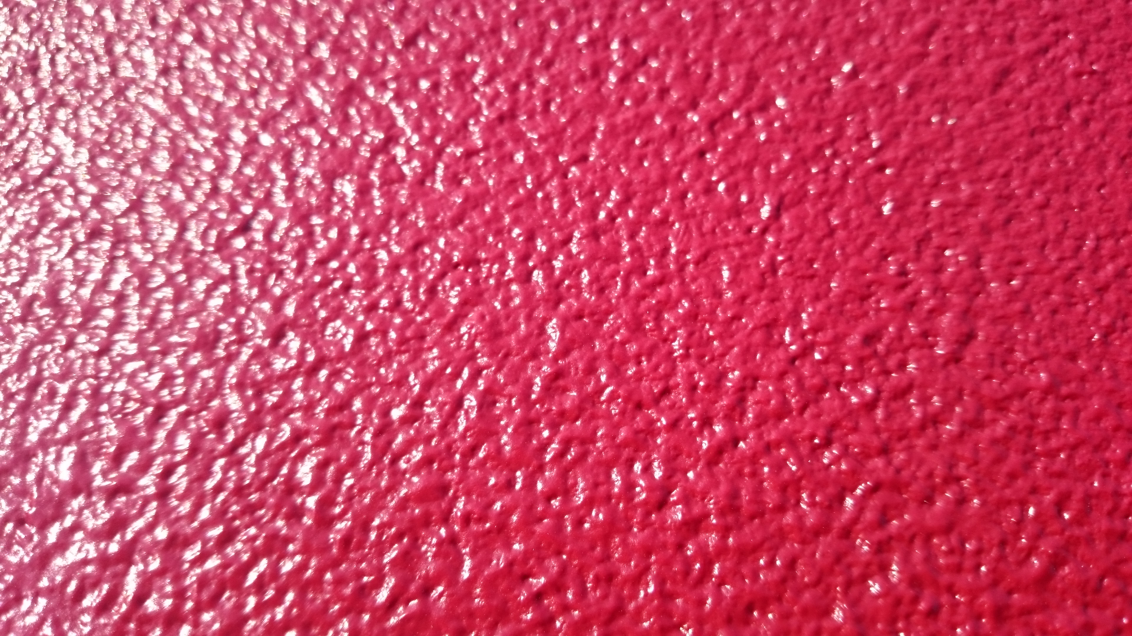

Фото пупырышек, как обещал.

Фото пупырышек
Вот интересно: А чем ее потом снимать для следующей покраски? И хотелось бы вернутся к фото с пупырышками хотя бы через год. Посмотреть как она себя ведет в эксплуатации. Интерес не просто так. Мой прог девственно чистая палуба. Чистый алюминий. Так получилось за годы эксплуатации. В принципе меня вид не напрягает. По защите не знаю что сказать. Рыбалку он видит практически с марта по декабрь каждые выходные за минусом нерестового запрета. Отдыхает от рыбалок в сухом гараже. И так уже три года. Днище окрашено с завода, кое где царапины подправил акрилкой. Вот и думаю красить палубу или нет...

У меня все входы и выходы из воды во время нырялок происходят через нос, краска изрядно потерлась и поэтому я заморочился с покраской. По поводу износостойкости буду держать в курсе, для этого тему и создавал. Даже если покрытие поведет себя не так как я ожидал, для кого то это будет опытом что бы не вбухивать деньги в безнадежное дело.

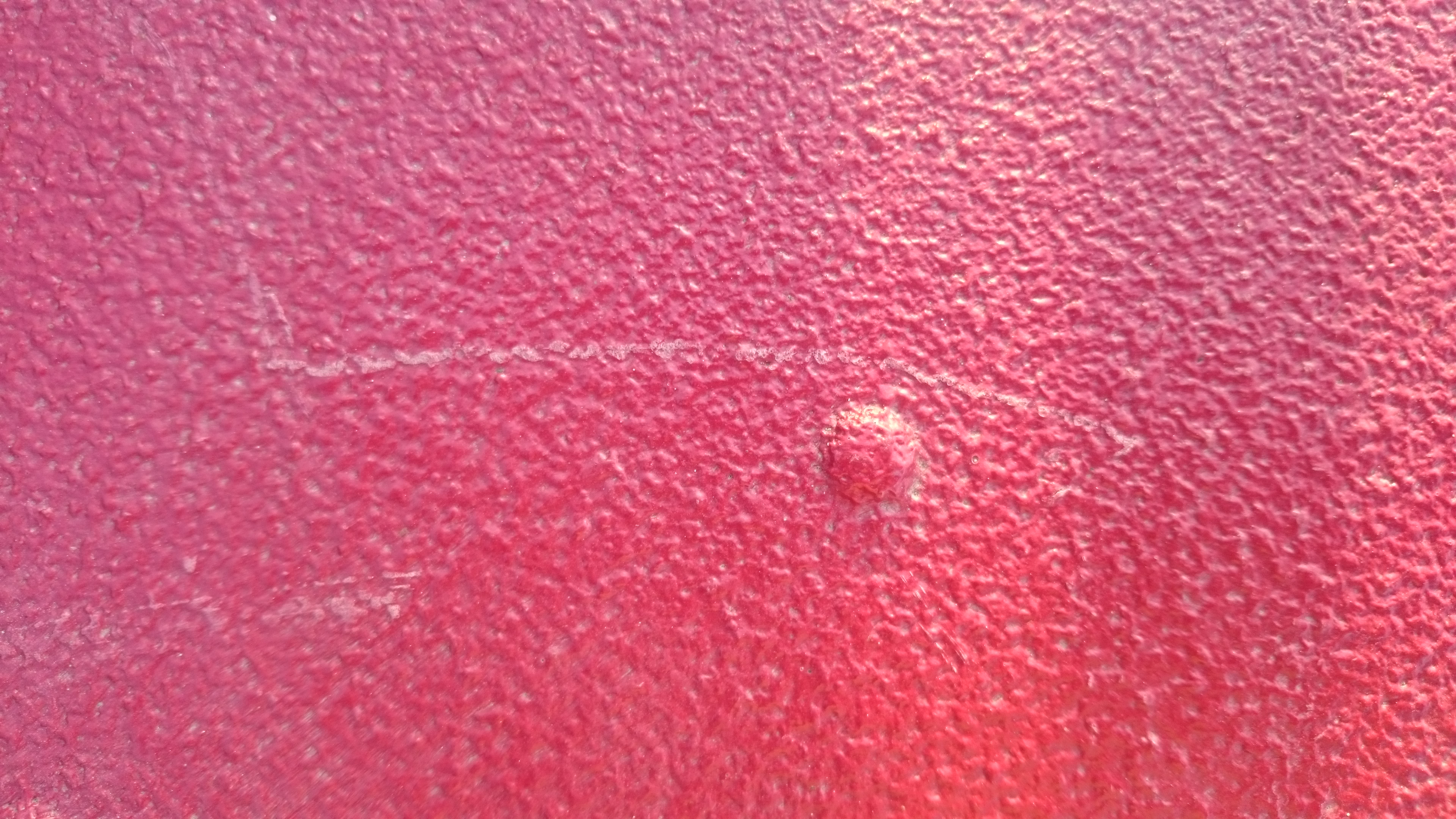

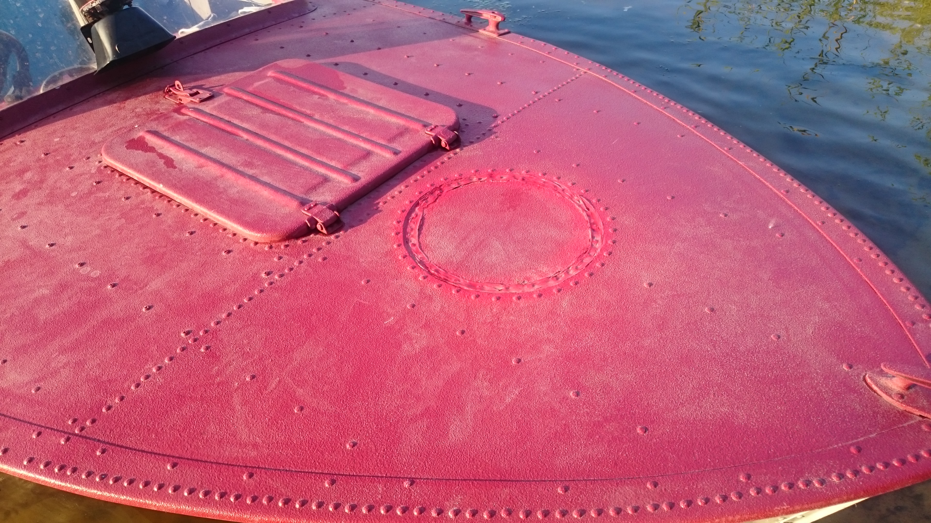

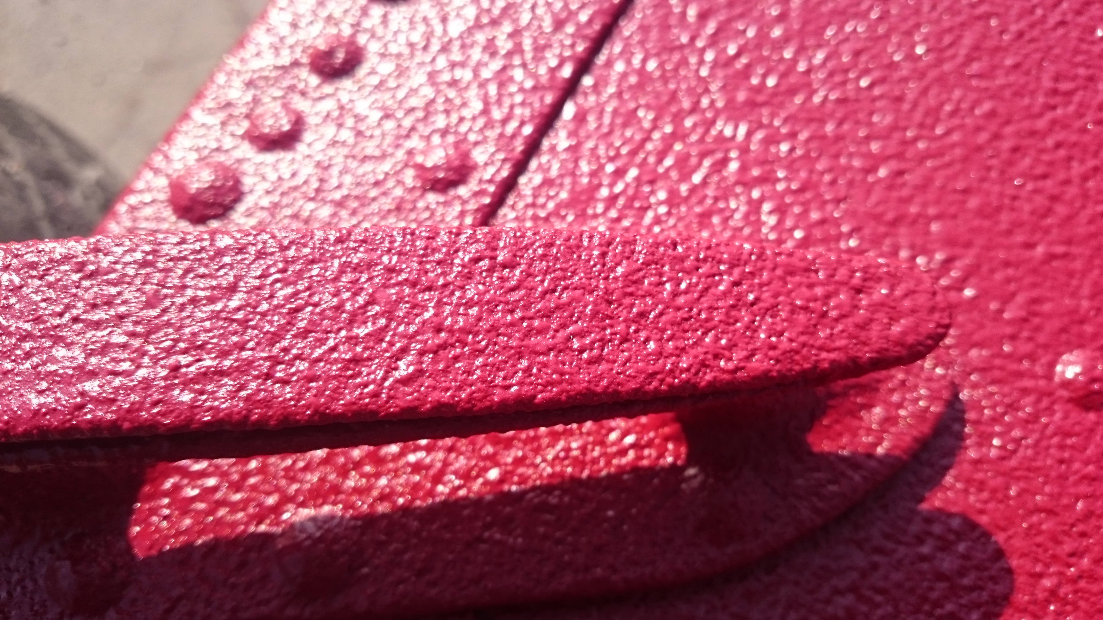

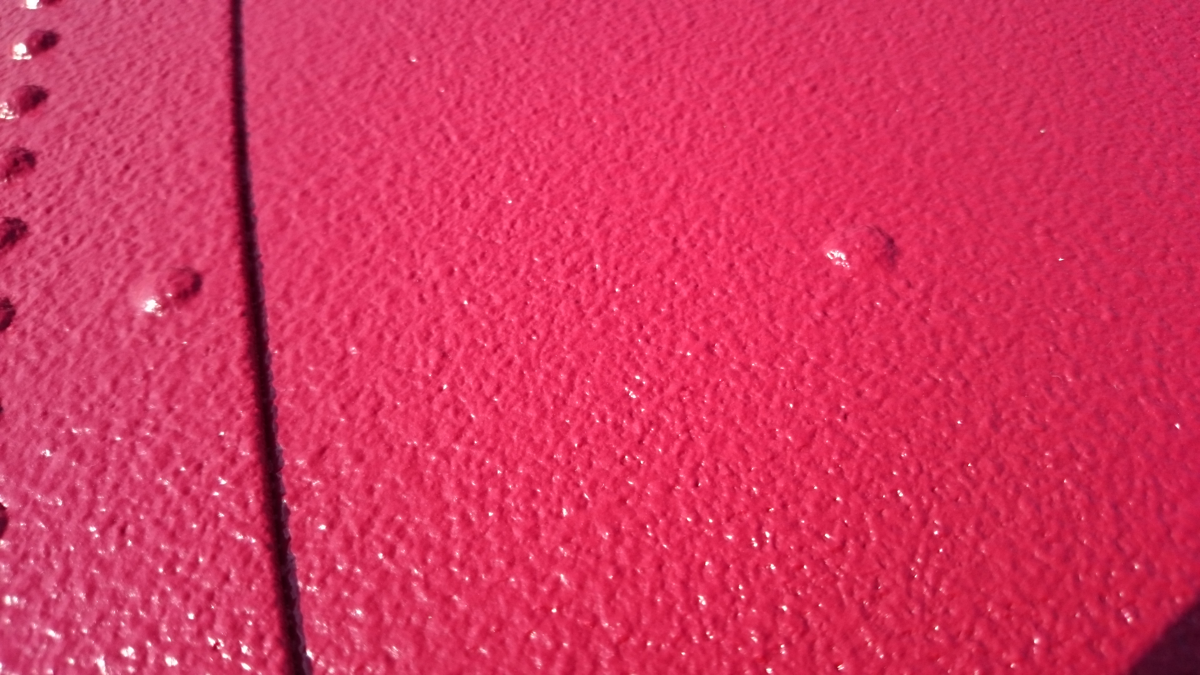

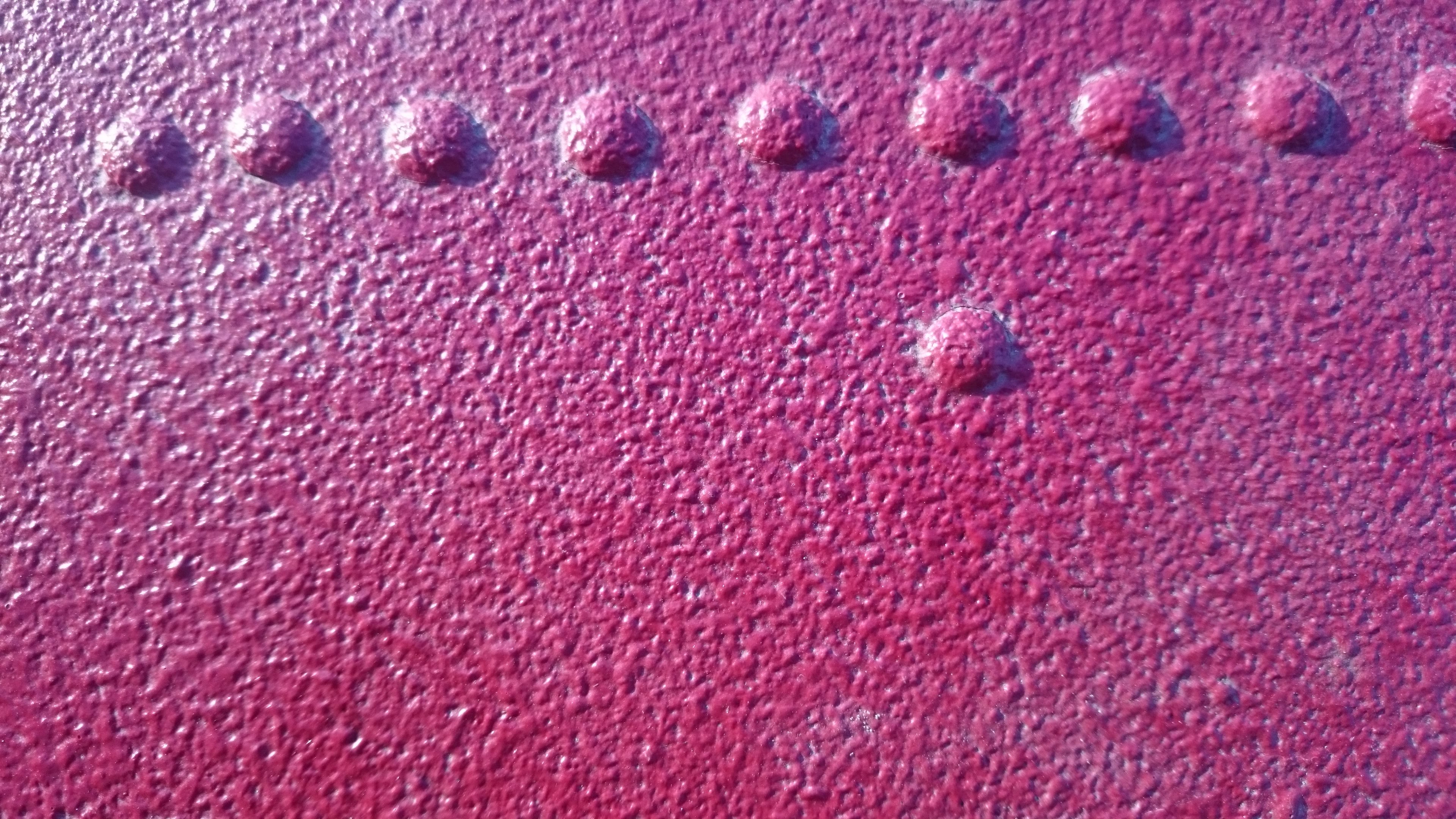

Старий 26.06.2017, 22:00   #32 (permalink)
Аватар для bredley
Карапь: Прогресс Suzuki DF40
Дописи: 1.941
Сказал(а) спасибо: 1.048
Типово Re: Покраска прогресса Раптором

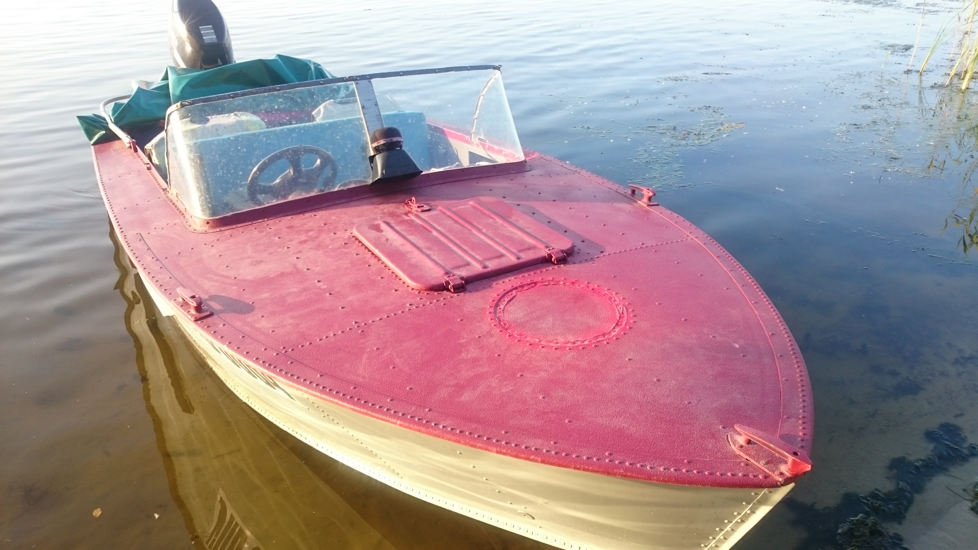

Вот фото которые обещал. Фото один и два общий вид краски на лодке. Фото три текстура краски с близкого расстояния. Фото четыре и пять специально сфоткал сначала чуть дальше, а потом чуть ближе царапину, которую оставила собака когтями . Поэтому судите сами стойкая краска или нет. Как я писал уже выше на носу во время нырялки я совершаю все действия переодеваюсь в гидрик, залажу из воды и спускаюсь в воду, перемещаюсь от точки к точке. Перед покраской нос был почти без краски, голый люминь.
Фото три по цвету на фото отличается потому что фоткал с другой стороны, на самом деле краска везде одинаковая.
И ещё, смотровой лючек закрашен поверх герметика в этом году обычной краской с балончика, не стал заради десяти квадратных сантиметров заморачиваться с раптором, а в этом году пришлось вскрывать
В принципе все, будут вопросы - спрашивайте, отвечу..
