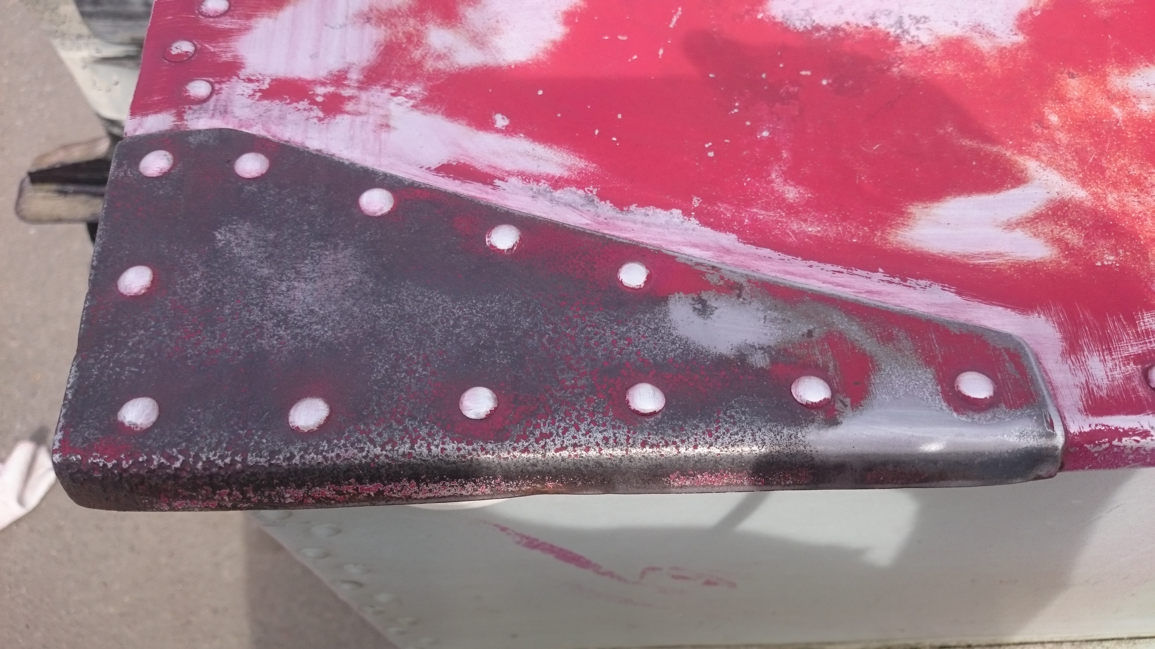

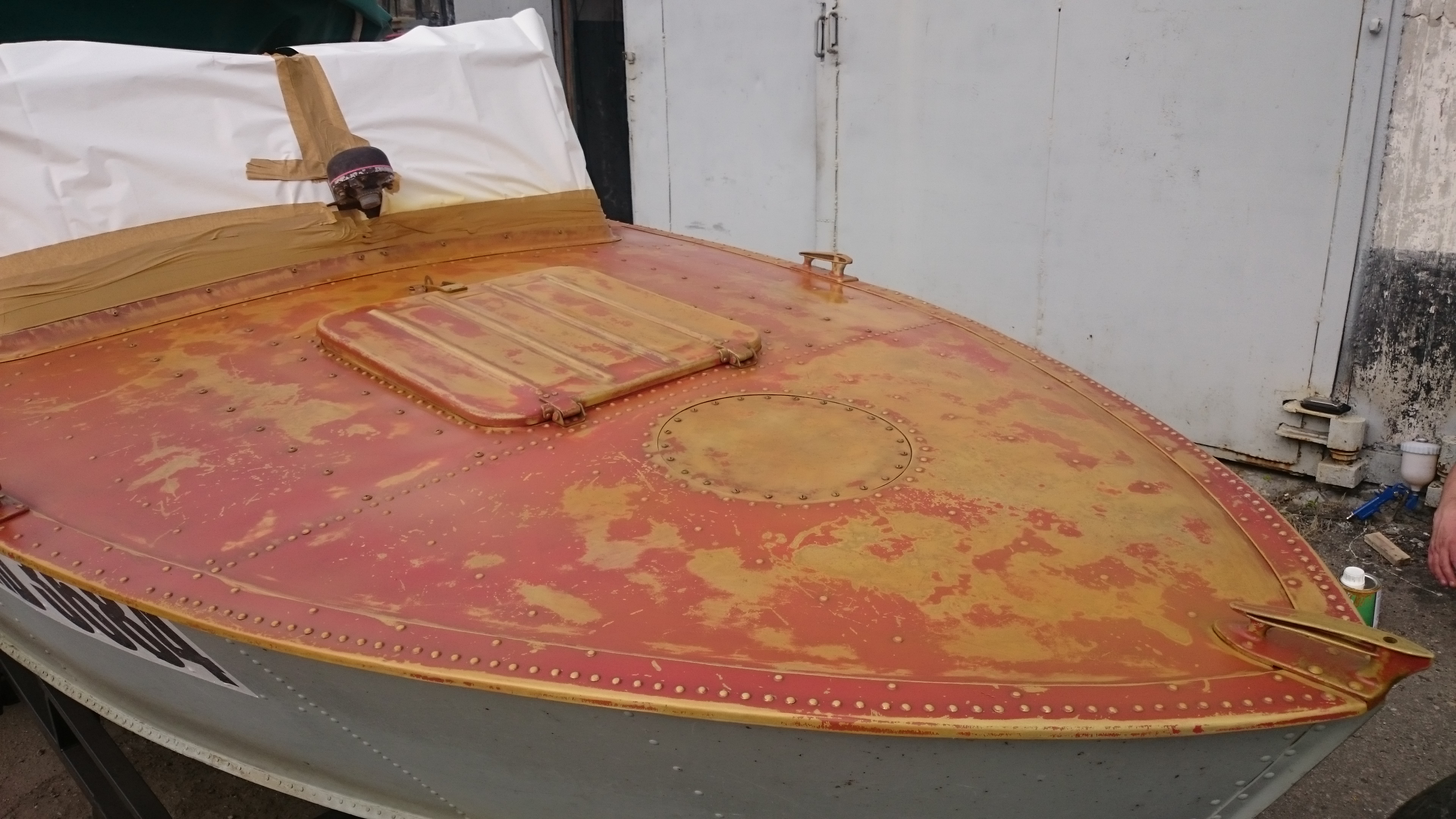

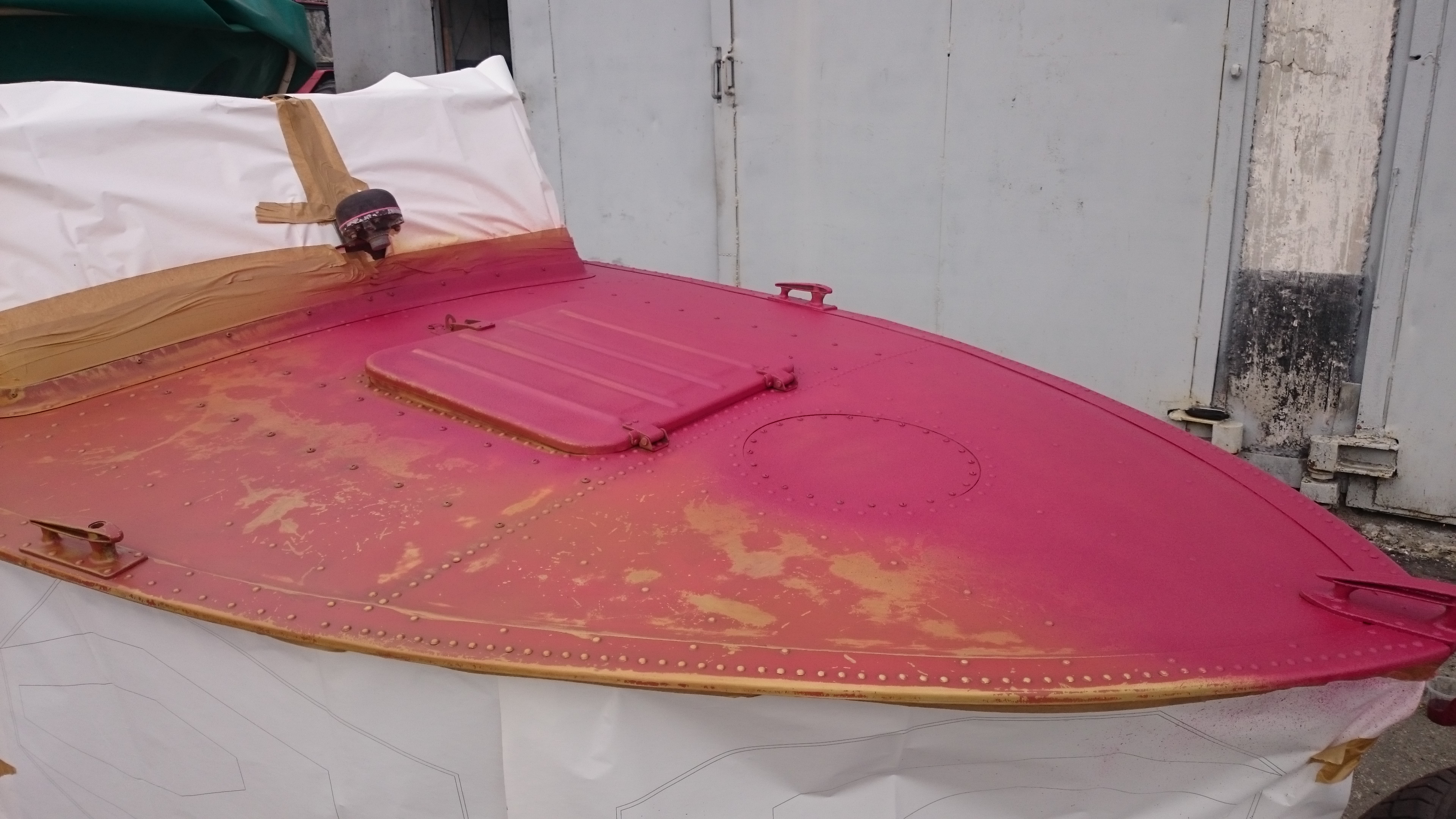

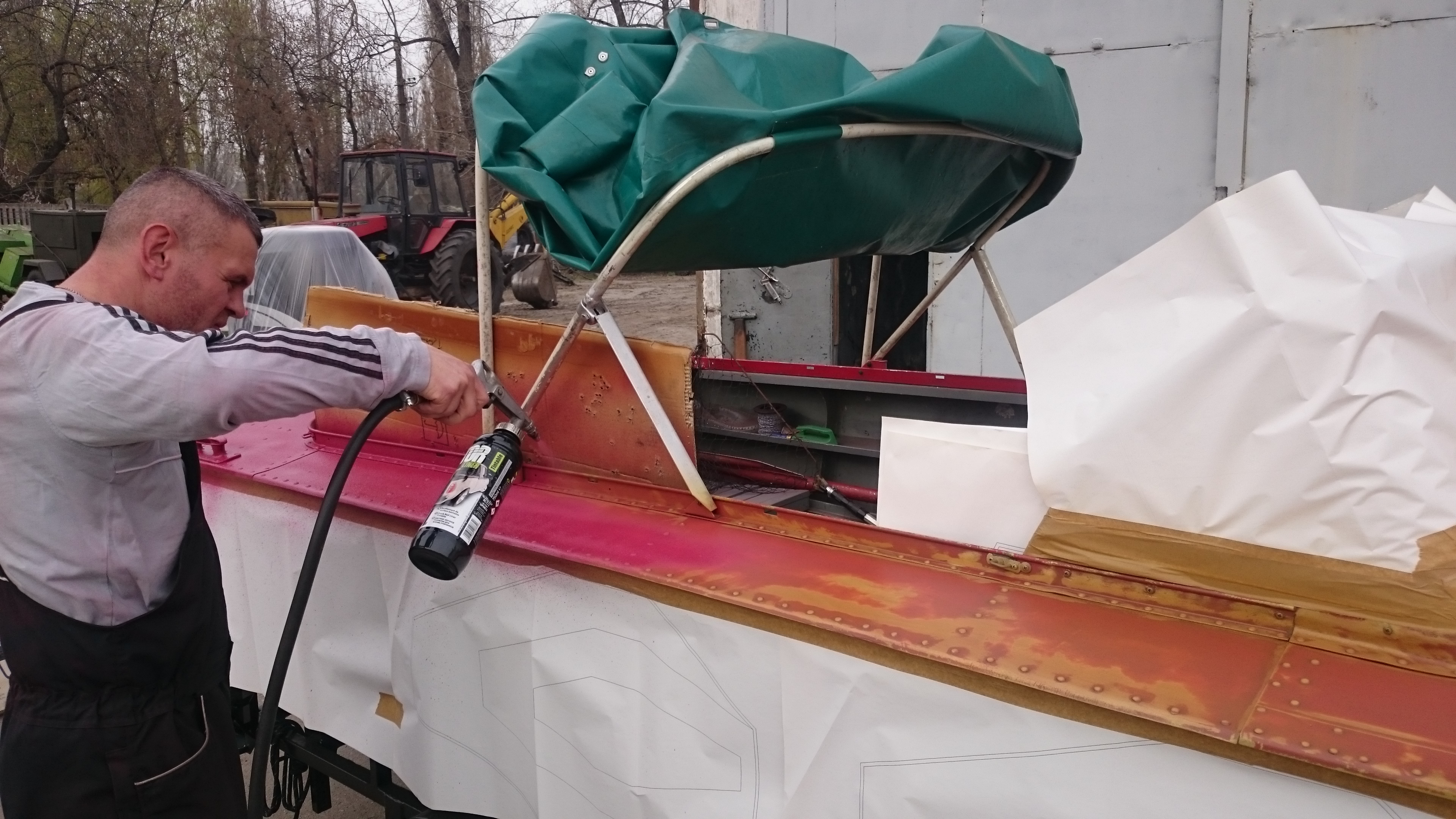

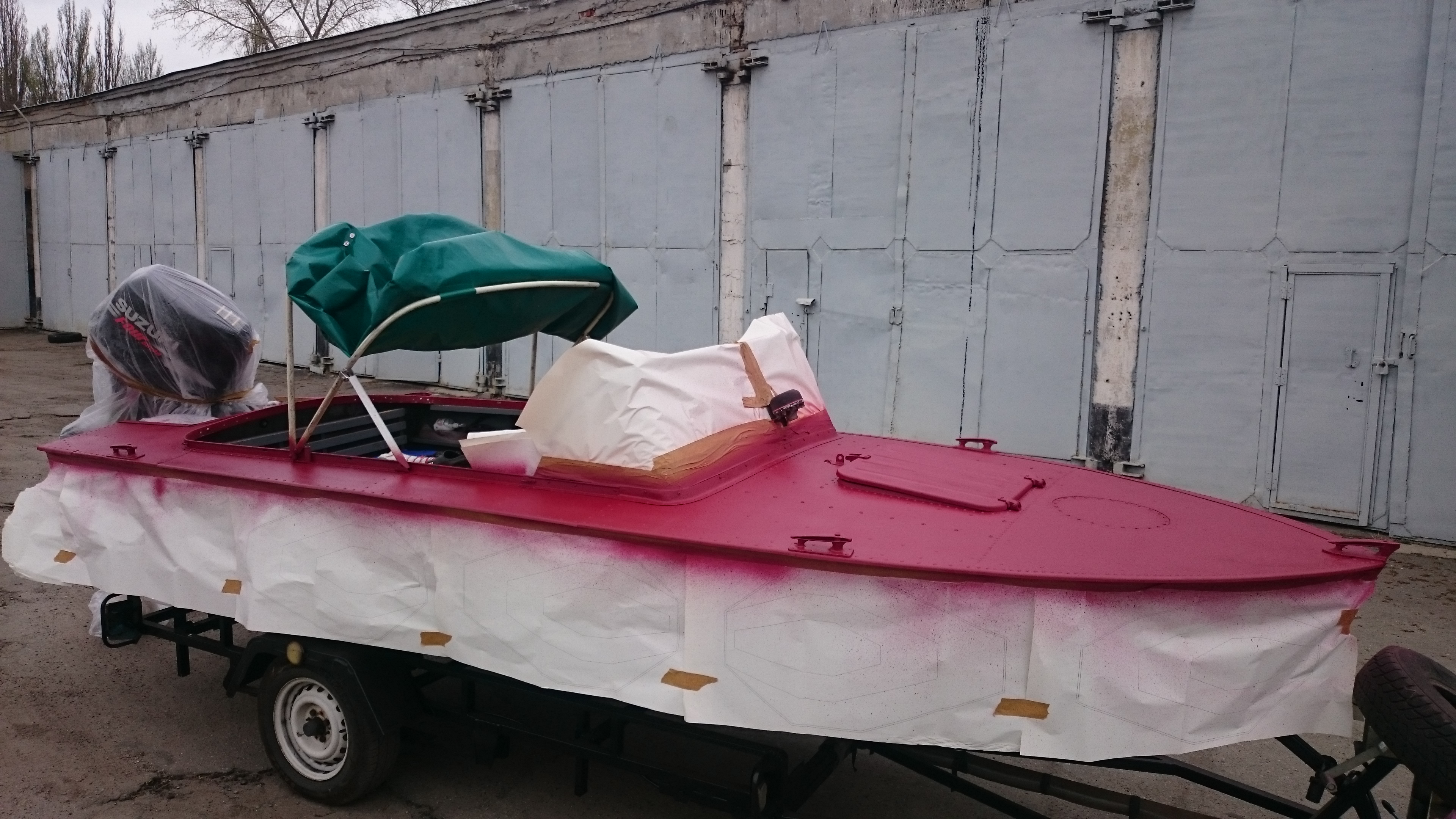

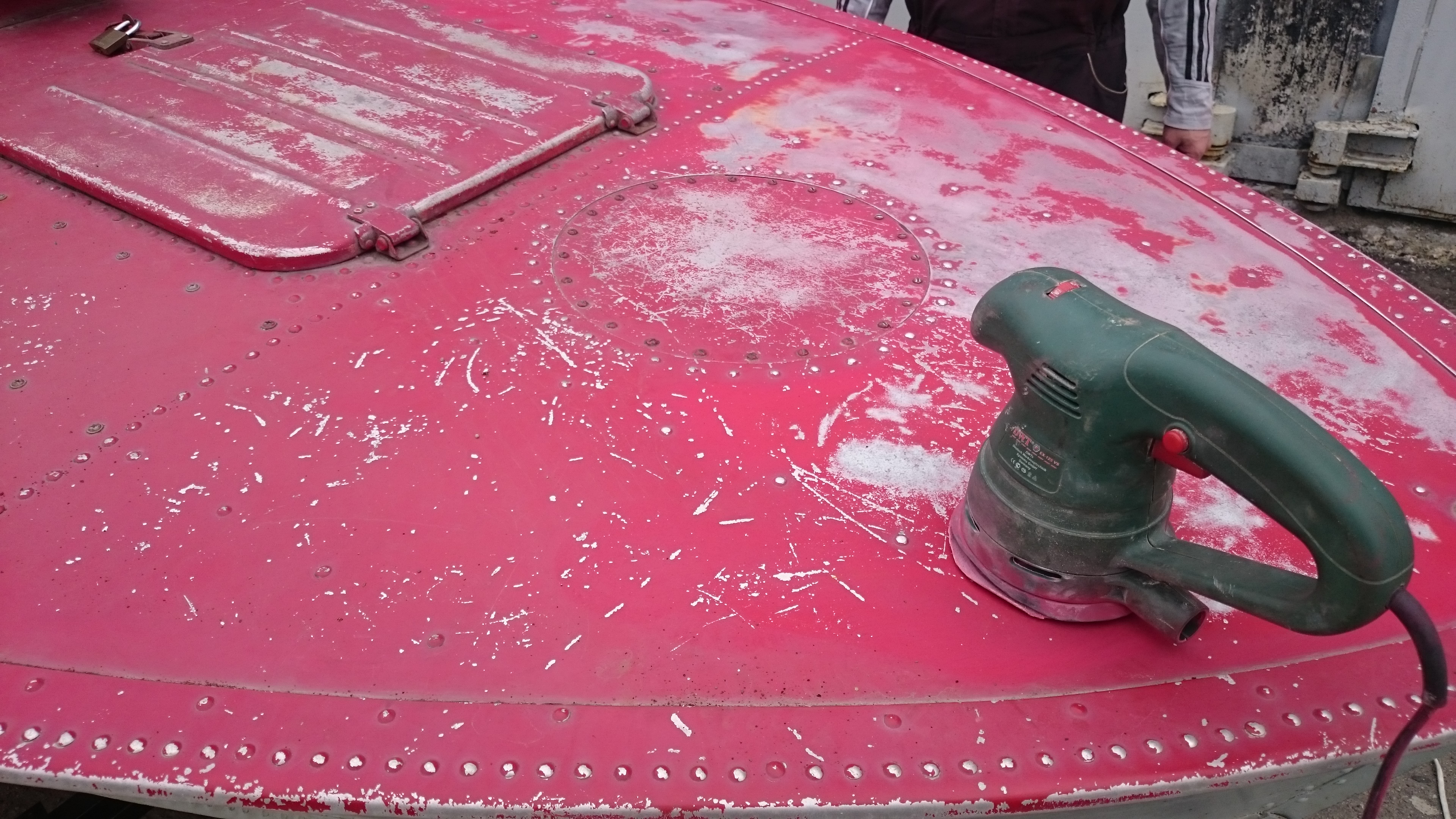

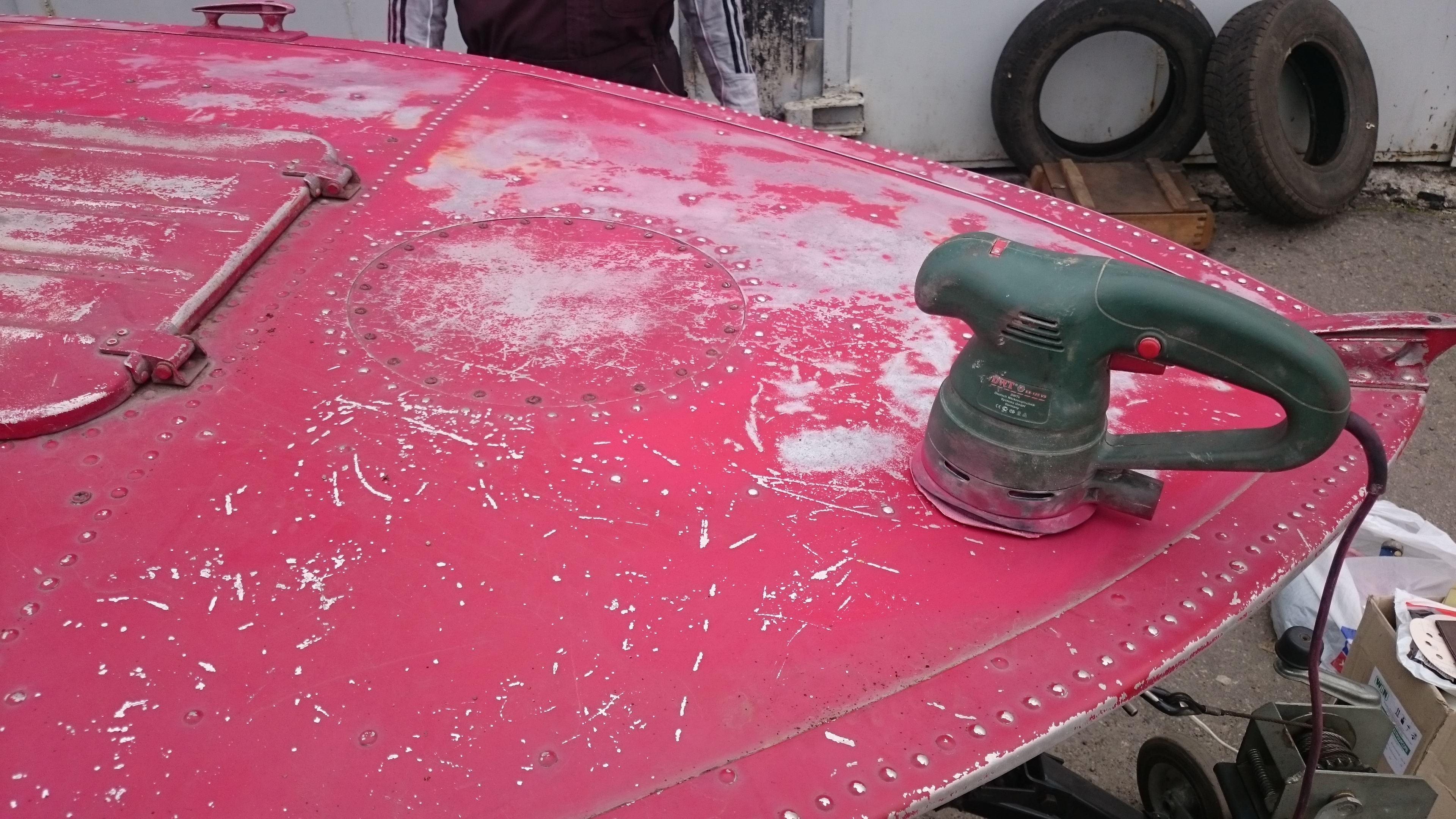

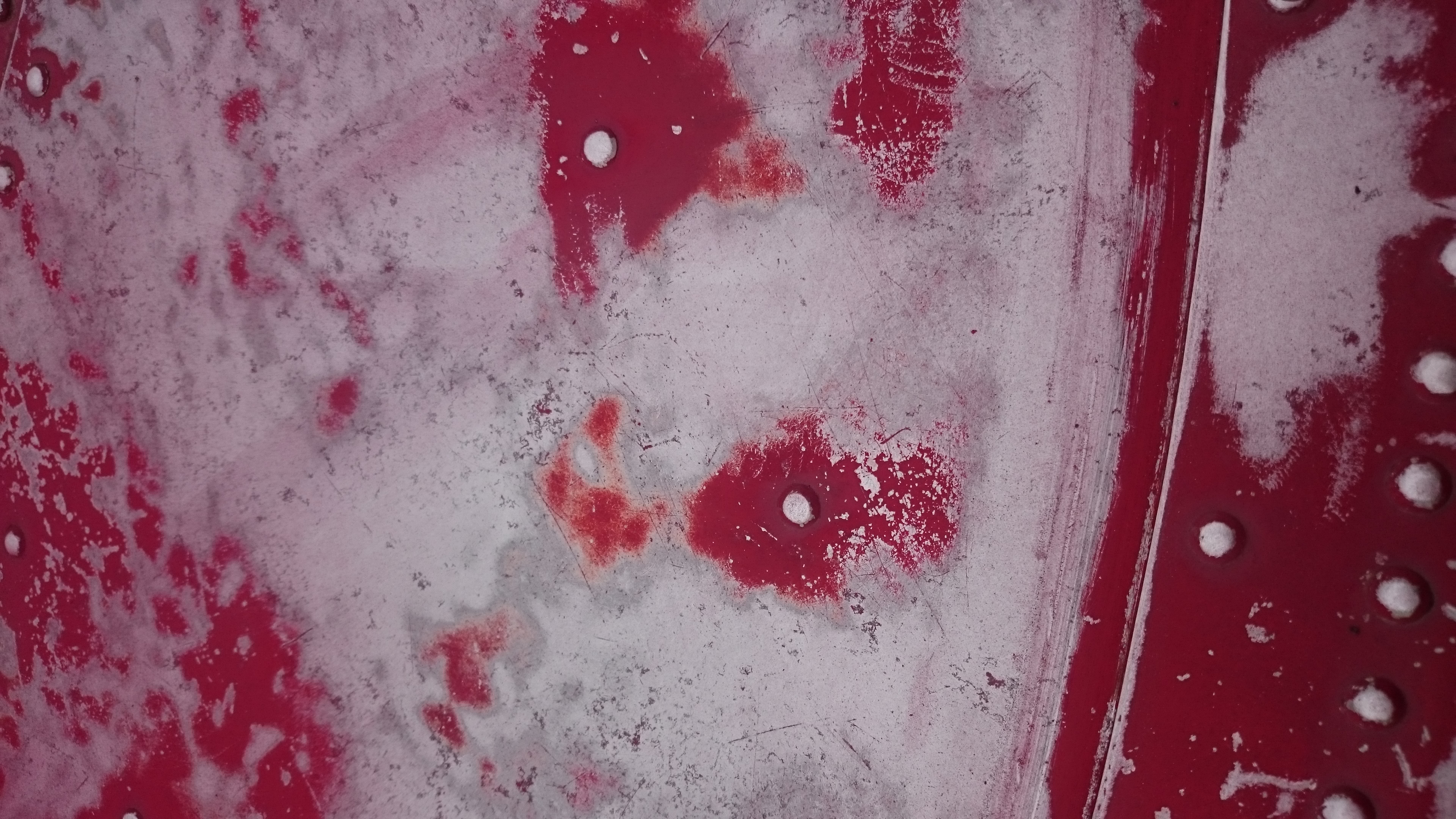

Из-за постоянных переодеваний гидрокостюма на носу лодки, а также погрузок-разгрузок, краска на носу стерлась в некоторых местах до металла. Поэтому было принято решение для покраски верха лодки. Брат посоветовал Раптор как краску с повышенной износостойкостью, которая используется на внедорожниках.

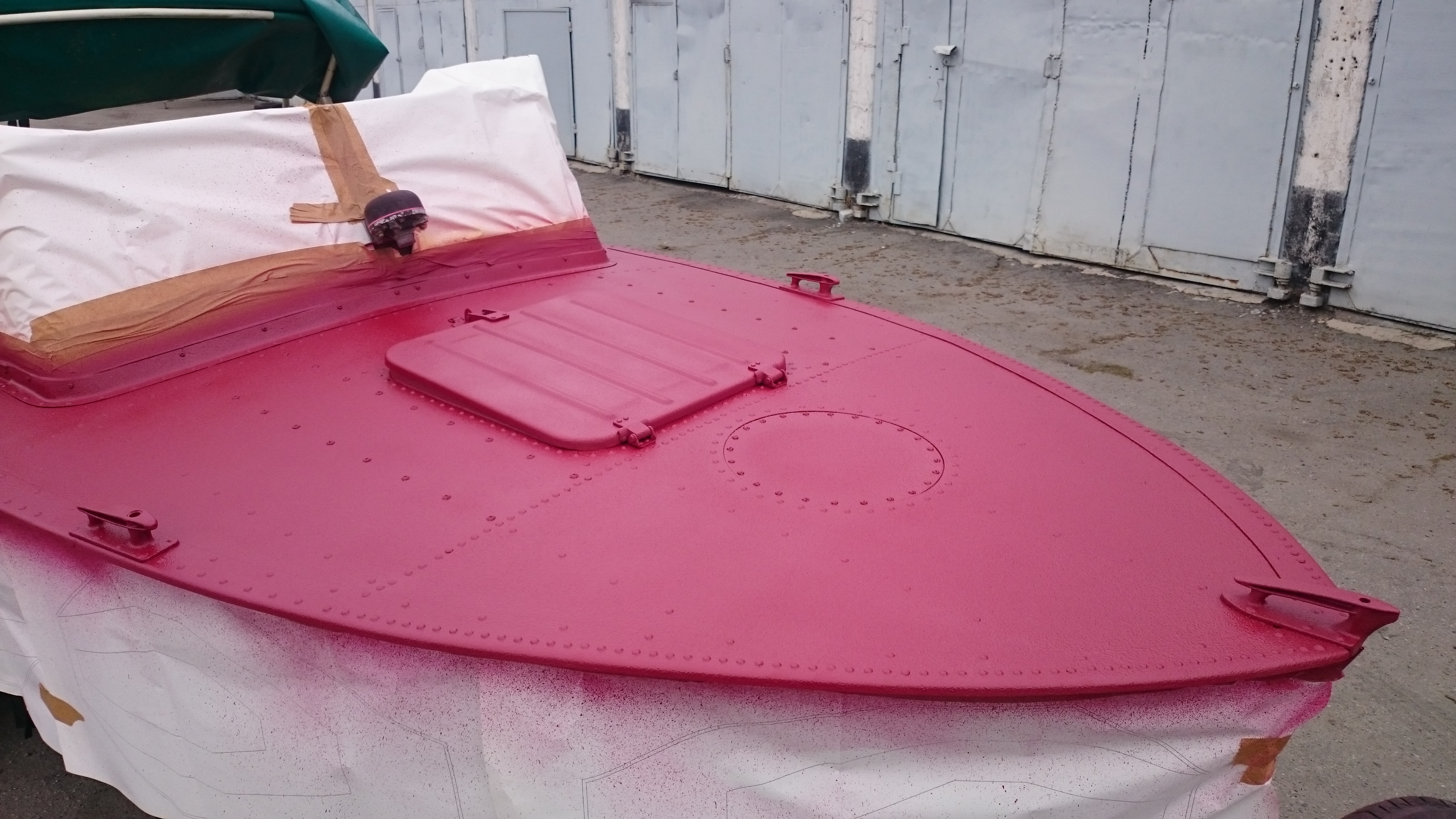

Сказали и сделали! Цвет получился гламурненький, немного не угадали с колором (думали и хотели темнее).

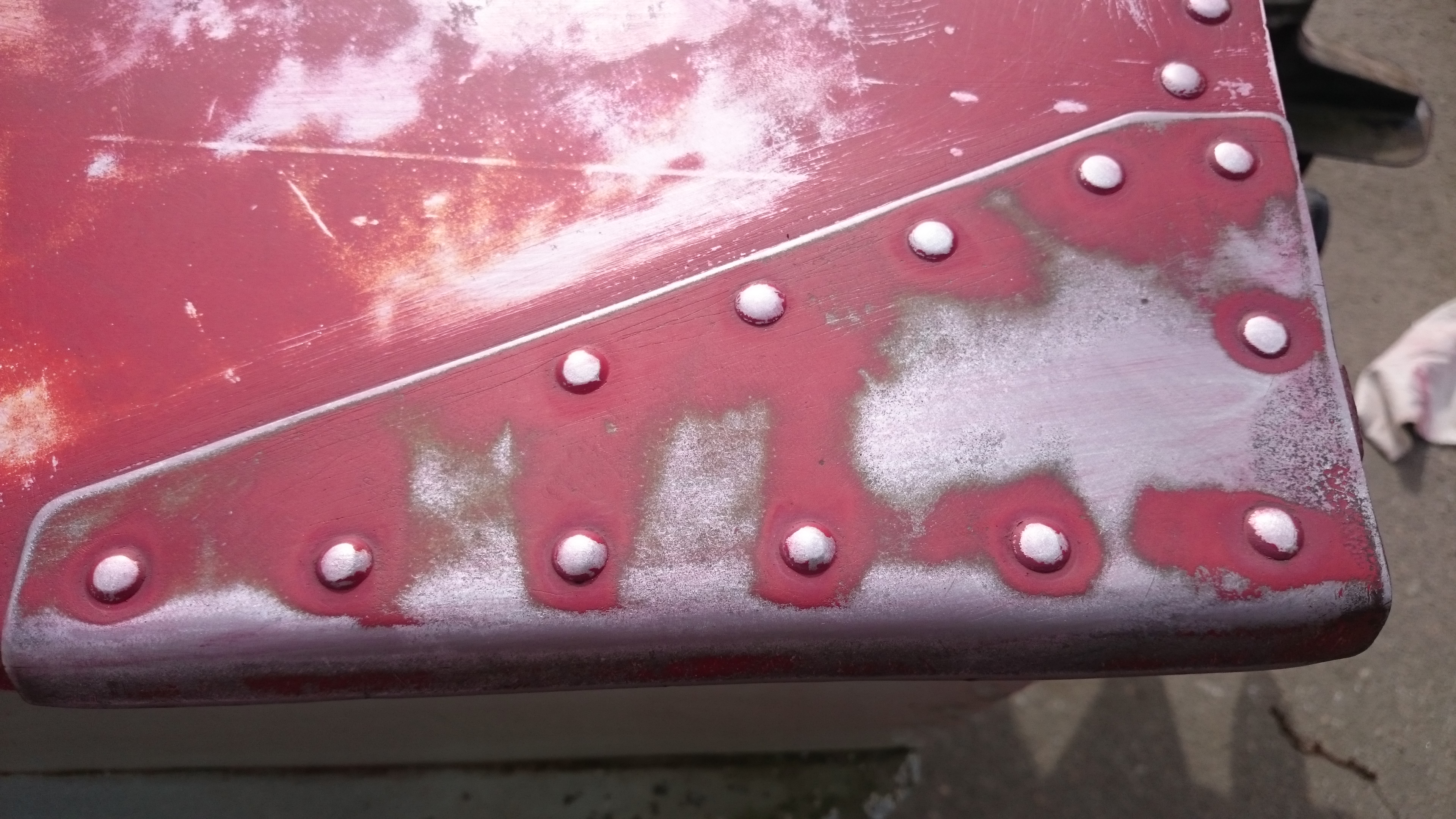

Во время зачистки от старой краски, обнаружено было непонятно почему так, заводские уголоки один дюралевый другой из черного металла.

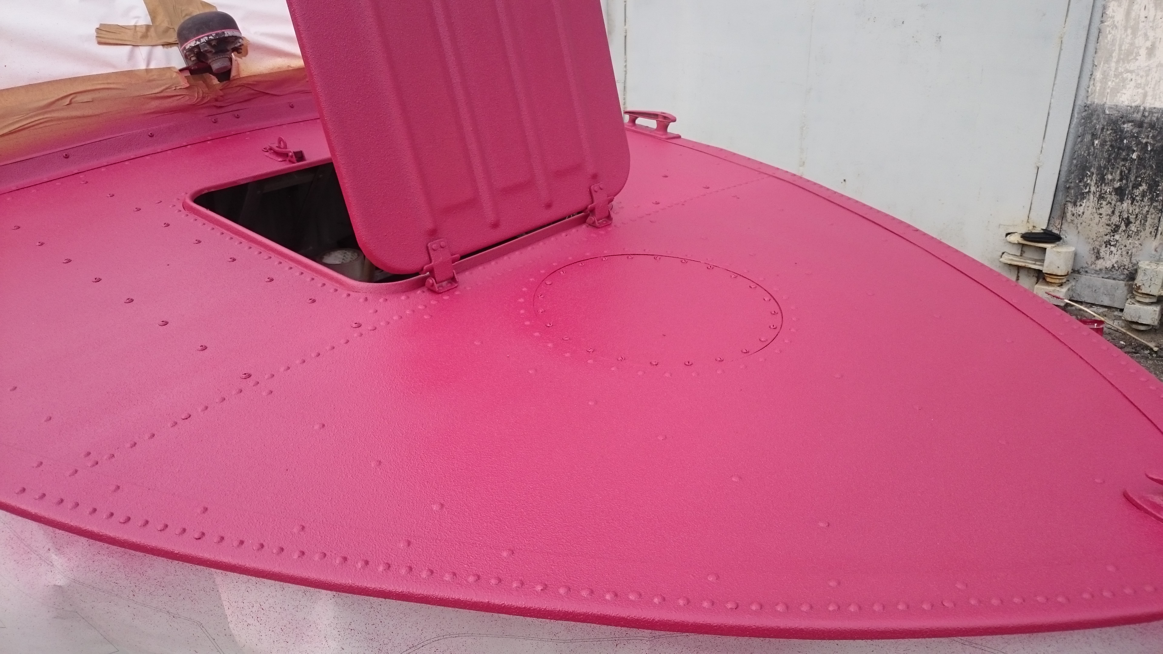

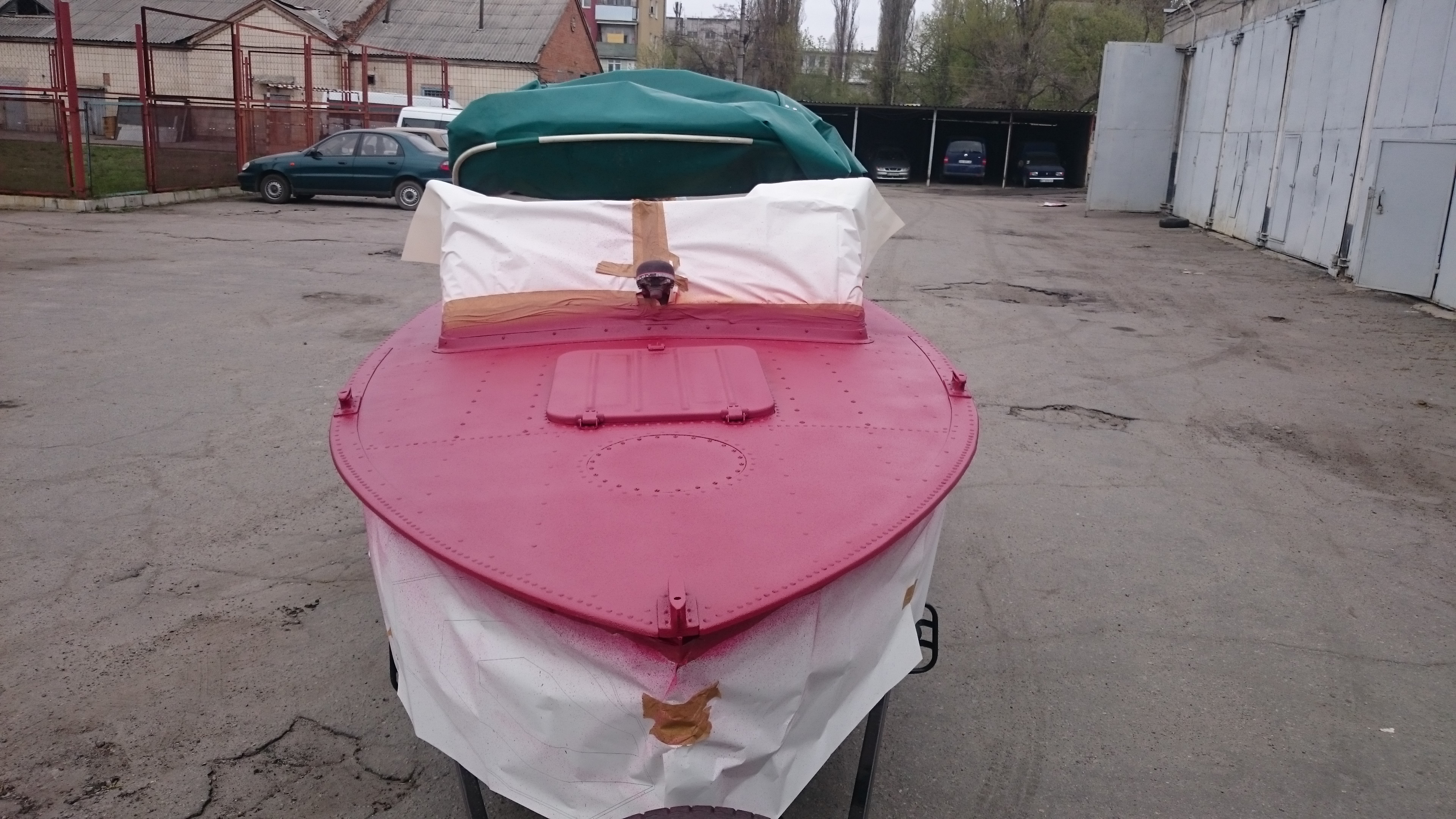

Ну и вот в итоге что получилось.

Ушло 4 комплекта (комплект балон краски +отвердитель) первые 2 покупал у нас авто рынке по 600 грн, когда не хватило, а у них уже не было, друзья передали с Днепропетровска интернет магазин Автосклад у них по 500 грн. И 400 грамм акриловой краски для цвета.

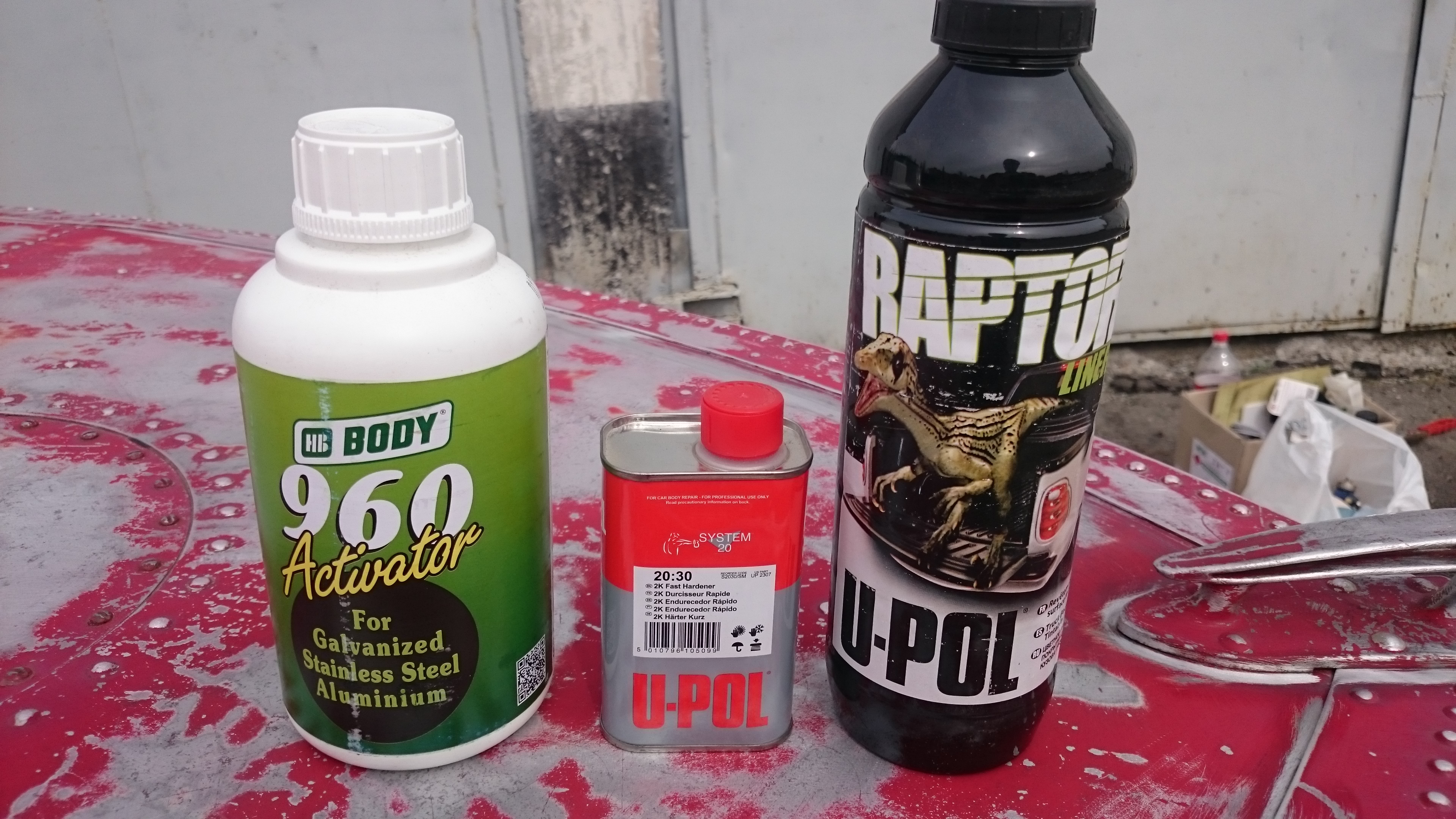

Грунт Activator Body 960 заменяет рекомендованный U-POL, - ACID#8?

На 4 фото есть бутылка с названием, посмотрите нете, я не знаю на что это похоже.
Мне его посоветовали как и Александру мужики которые занимаются Офроудом

Фото пупырышек, как обещал.

У меня все входы и выходы из воды во время нырялок происходят через нос, краска изрядно потерлась и поэтому я заморочился с покраской. По поводу износостойкости буду держать в курсе, для этого тему и создавал. Даже если покрытие поведет себя не так как я ожидал, для кого то это будет опытом что бы не вбухивать деньги в безнадежное дело.
