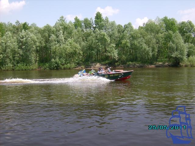

Ну дык Прогресс не создан для 50-ти и больше.Его скорость 30-35 км/ч .Вот тогда он показывает свои качества.И нос не ложиться, и волну мягко проходит.
На фото как раз по памяти было около 30-33 км/ч. Лодка гружённая можна сказать под завязку, 160л А-76, вещи. продукты. и всего накиданно что надо. Ну и мы в двоём я 95кг, и Колян гдет так же плюс минус.
