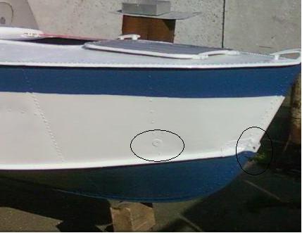

Всем привет.
Ребята , подскажите пожалуйста.
На моем проге нет на носу крепления для водила ( то , что в самой лодке, выделено на фото другого прога ).
Подскажите как и где его можно взять(купить) и установить.
Просто купил колеса и водило от 4-го прога и теперь не могу его поставить.
Назва:  1-2.JPG
Переглядів: 391
Розмір:  17,6 КБ
Востаннє редагував Blackcrow: 20.05.2011 о 10:42.
Вариантов не много....
Токарь, станок и самостоятельно устанавливать

Типово Re: Подскажите пожалуйста.
а мы на берегу както устанавливали водила от 4го на второй прог ))))
генератор ... дрель ... и пол часа работыы
Может кто подскажет где в Киеве есть металлолом прогрессов ?
Я бы взял крепление ( гайка для водила ) и серьгу.
Инструмент и руки есть.
Только нет куда крепить к лодке ( гайка-крепления и серьга)
ну на нос приклепать крепление можно ))) а вот как в борта что-то придумать - даже незнаю!
Выточить втулки с резьбой .... но чтоб у ниху были уши .... и клепать к борту ! как-то так
ИМХО надо вскрывать люк блока непотопляемости, подкреплять полосой, и снаружи ставить через герметик или теоколовую ленту . Как правильно подсказали точить круглую вставку предварительно вымеряв. Советую водило сразу подкрепить полосой металла.
Есть вот такая хрень,но как крепитьчто то недостает помойму,но есть у товарища помоему в сборе спрашу на выходных
ЯЭто от Прогресс-4. Отсутсвует центральная часть, где крепиться к проушине.
А разве выпуклость на фото это не заглушенное гнездо, только закрашенное? Оччень похоже.У меня было такое с заводской пробкой.
Поддержу ,,Логиста,, Дмитрия . Как то не сериться что мест креплений нет. При той педантичности Совковых стандартов. Даже если эти крепления и ненужны были бы, всё равно их бы ставили . Что бы не отходить от стандарта.
