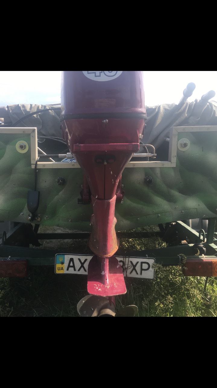

Фото мотора на транце надо.а так это просто догадки
Старий 25.09.2017, 14:40   #7 (permalink)
Псевдо: Роман
Карапь: Прогресс 4
Дописи: 38
Сказал(а) спасибо: 12
Типово Re: Бросает лодку на скорости
http://forum.fregat.club/attachment....1&d=1506339591

Ром,кто так по издевался над транцем???мотор поднять нужно

Допис від РоманМГ Переглянути допис
Смотрю на госномер и таки да:
АХ-Х-Х-ХР...ЕНЕТЬ

И того низкий транец, так еще и занизили

Это транец четвёртого "Прогресса"?
А что с ним случилось?
Да все просто, господа.
Рукоблуд, скорее всего, принял верхний выступ за антикавитационную плиту и подогнал этот выступ, как по инструкции, на 1-2 см ниже киля.
Транец по-любому переделывать.
Тоже так подумал. Четко запилил под верхний выступ ирод.

Отдайте обратно это творение тому у кого купили с мотевитовкой "сознательная продажа заведомо испорченного товара и введение покупателя в заблуждение"!
Продаван наверное утверждал что с катером все ГУууД, сел и поехал, и ничего переделывать не нужно?
Первый раз вижу чтобы на Проге транец не поднимали а занижали!!
Здесь транец однозначно под "нож" пускать, иначе никак.
Вопрос:
А при сбросе резко газа догоняющая волна не накрывает этот транец с головой?
С головой нет, но в рецесс набирается основательно...
