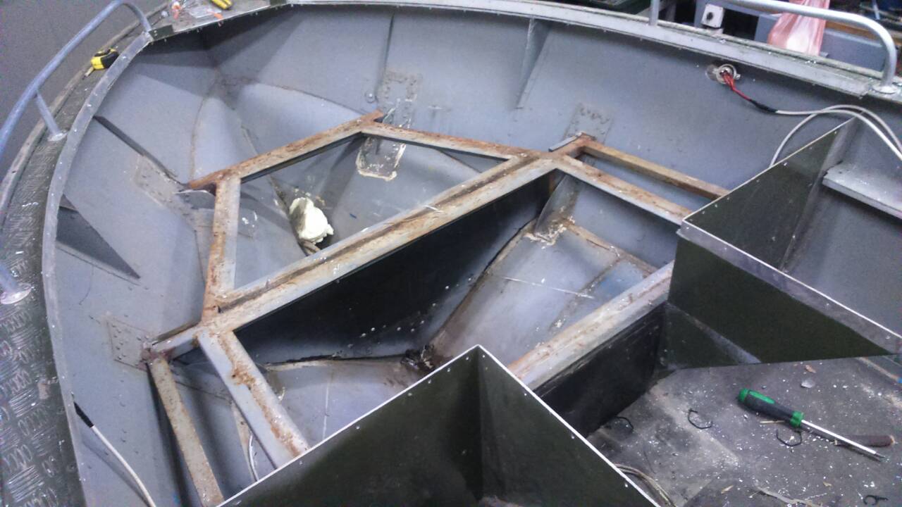

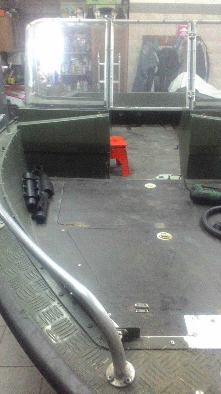

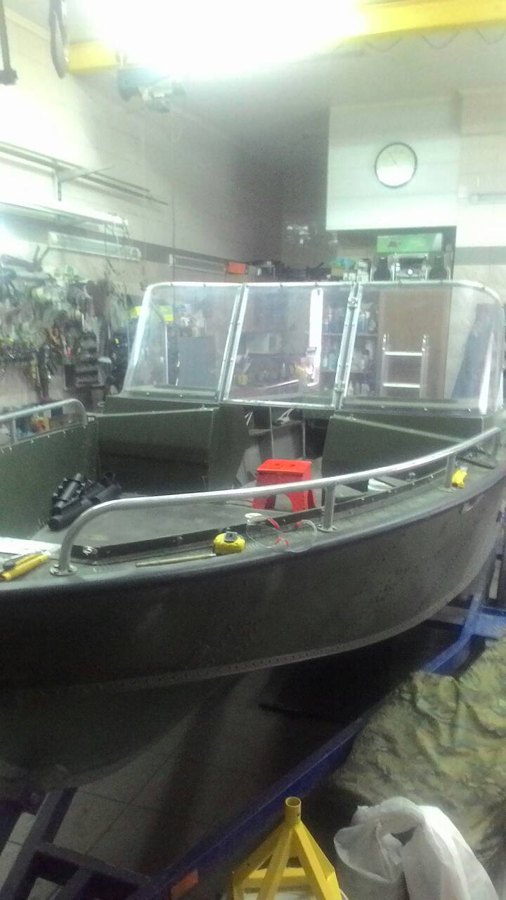

Вот так нос вырезан?

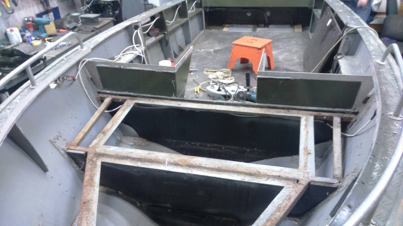

Ак если у вас нос вырезан как у DOC на фотках, то там можно с легкостью впихнуть пару баков в первую шпацию и во вторую!!

Так я на что и намекаю мы будем варить бак в средний отсек, что ближе к кокпиту.

Щупал такую концепцию прогресса, А-ля боурайдер, нихрена не понравилось.
Зачем в носу лавки? Людей садить? В кокпите места мало? А если стать там порыбачить- то можно и в проход ногой навернуться, ногу сломать, или шею. У меня там будет ровный пол, как в Финвале, с рундуками в полу. В этом полу будет опора для съёмного стульчика для рыбалки, опять же, как в Финвале.

Виталик - а у тебя что - профиля в носу из чернухи? Ну и не очень грамотно конструктив набора сделан.
Серёга, шо есть- то есть. Чернуха. Такую уже взял. Вытаскивать очень геморно. Но набор будем переделывать.
