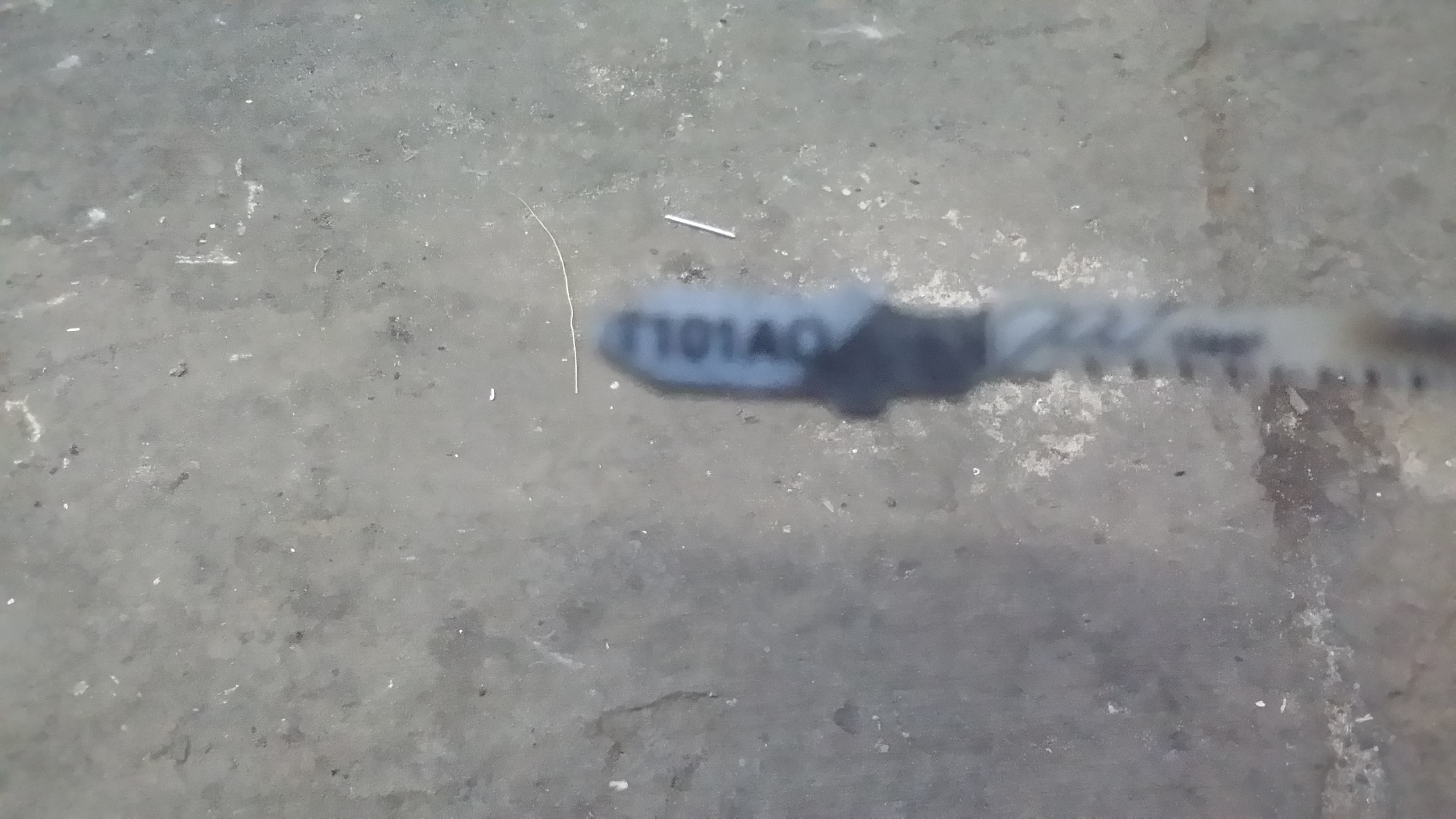

Старий 13.02.2018, 21:15   #152 (permalink)
Типово Re: Кокпит Прогресс 4
Есть у Боша пилочка, режет фанеру идеально без сколов. Марку не помню, но если надо гляну.
Марка пилочки для чистовой резки фанеры T101AO по бошу
