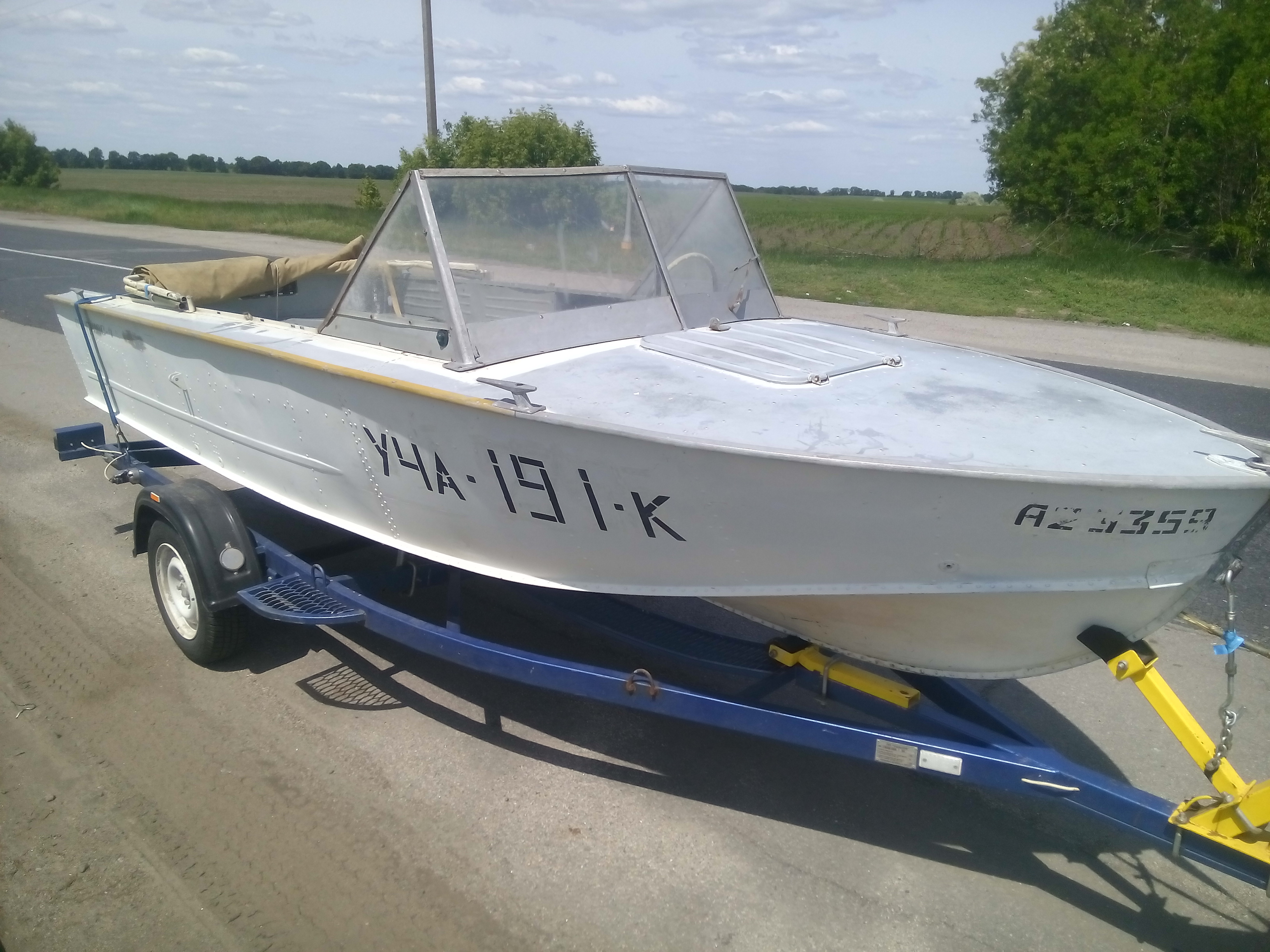

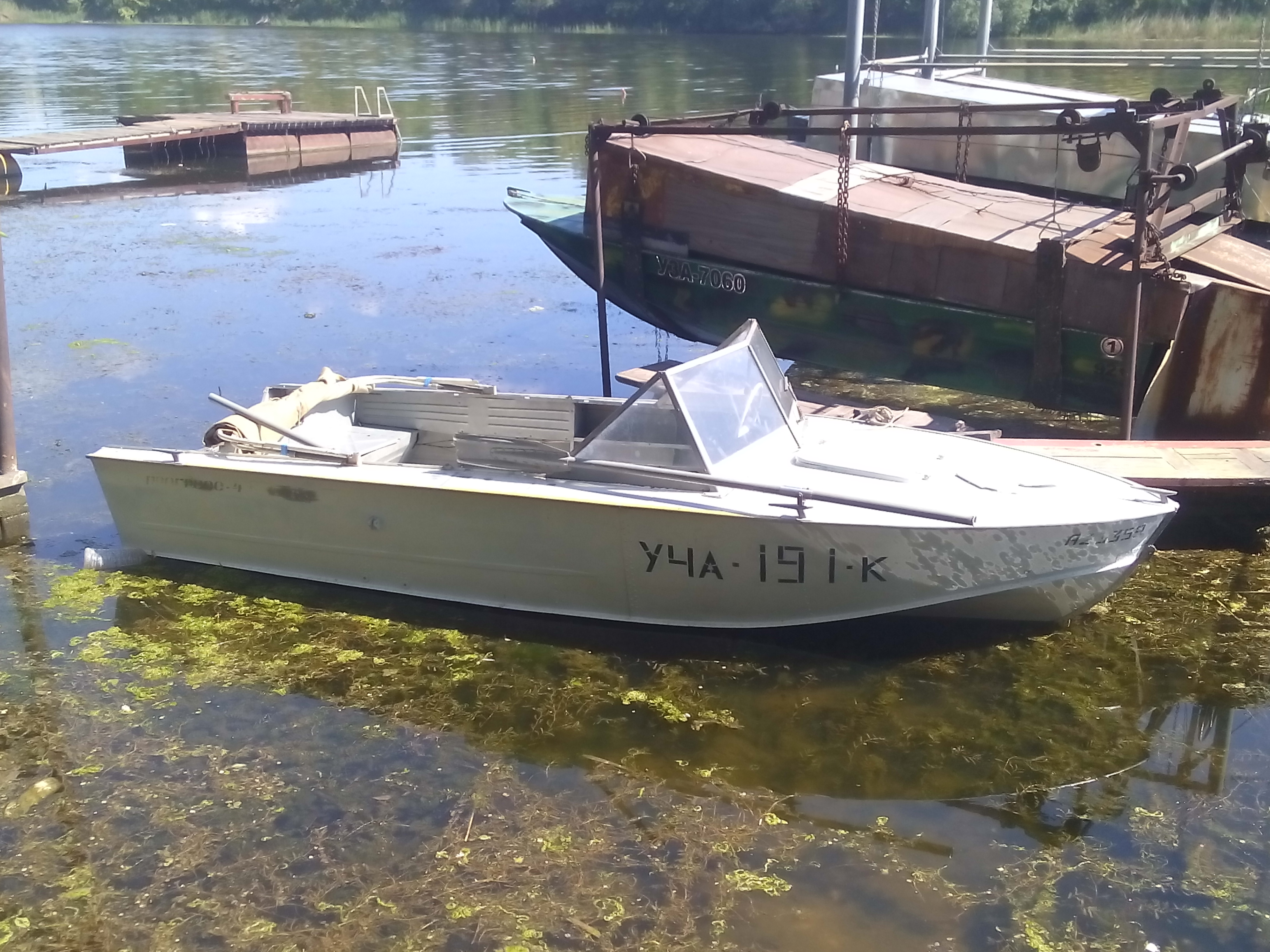

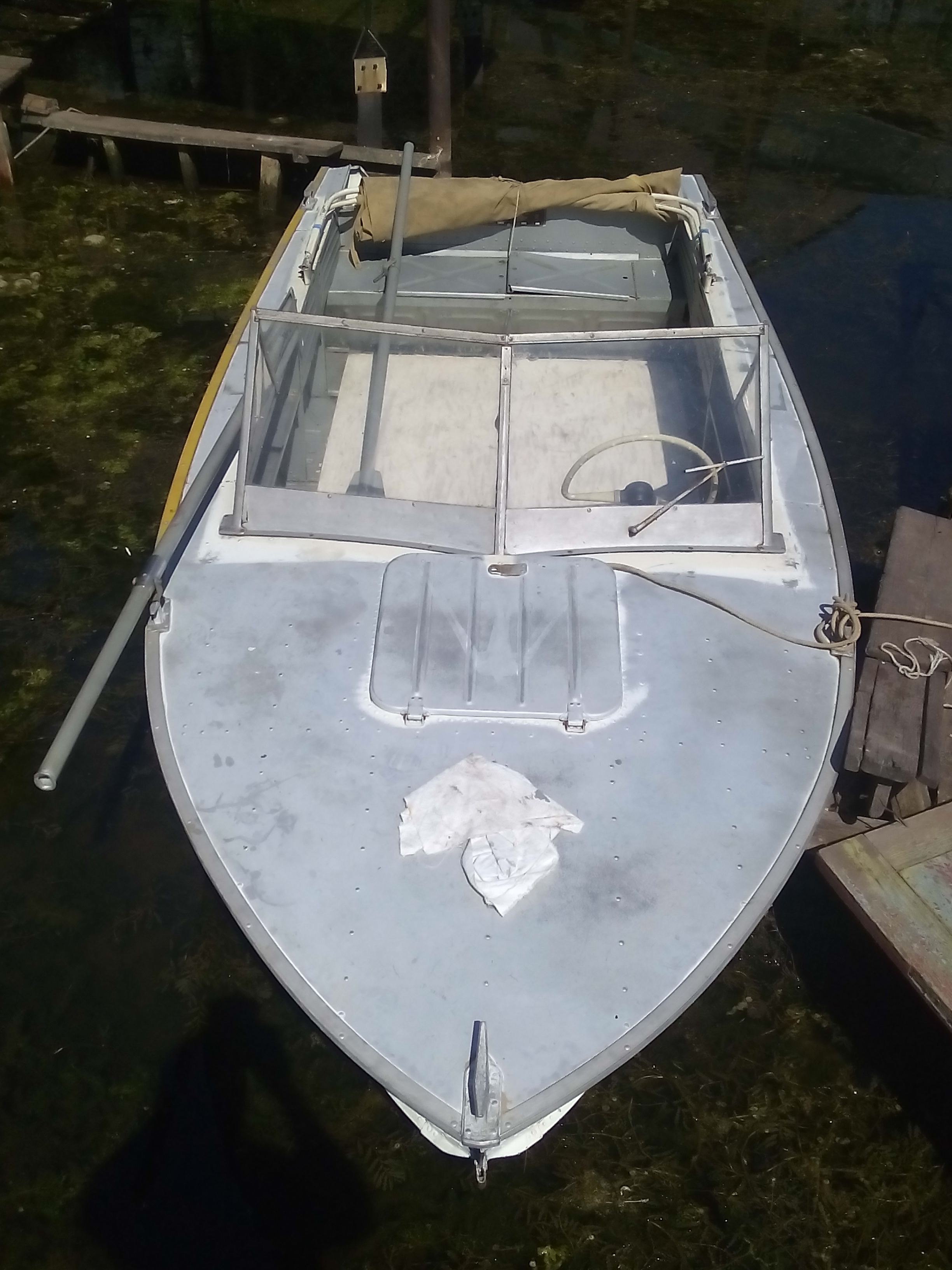

Руки чешутся перекрасить весной лодку, снимать краску до голого металла не хочется т.к. лодка вся в родной краске,борта вообще еще блестят глянцем,а вот верх (те места что крышка не закрывала)выгорели с годами,но краска негде не палущилась.Думаю всю лодку замотировать скотч брайтом серым Р600 ,грунтануть и покрасить. Конечно есть места где краски вообще не осталось ,сверху по периметру на привальнике,все кнехты,ну и еще по мелочам.Эти места думаю пройти сразу кислотником,потом где надо промажу герметиком,ну и как обычно сверху грунт,потом эмаль. Краску планирую брать мобихеловскую акрил или vika акрил (пока не вижу разницы кроме цены).Кто что скажет ,правильно ли я планирую или что не так? Фото для рассмотрения
