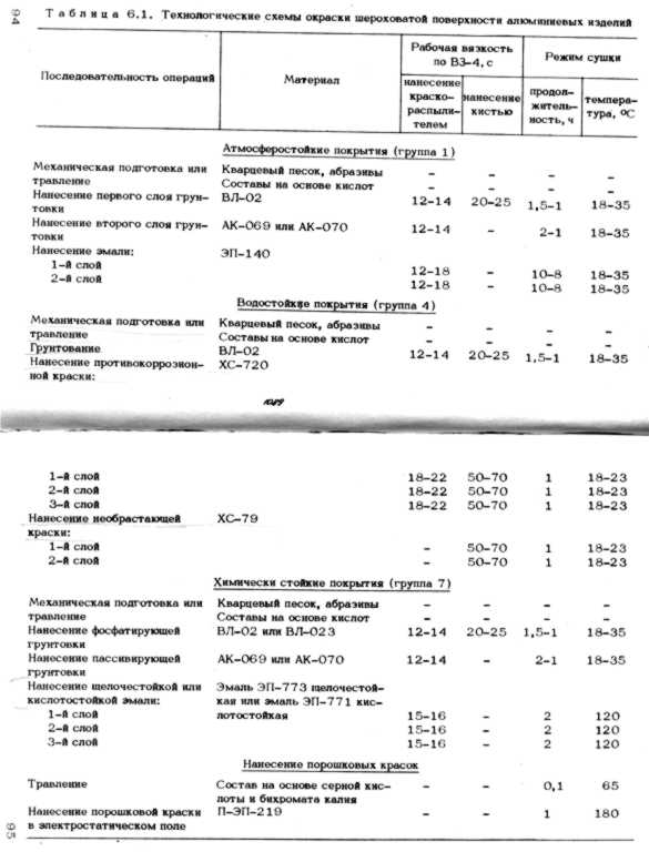

Для покраски алюминия

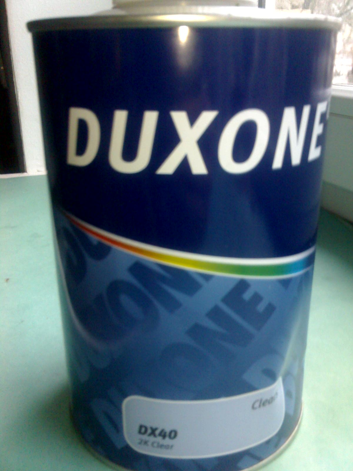

Я лично не пожалел на свой Прогресс денёг. и купил акриловую авто краску фирмы Дюксон. Под неё же акриловый грунт. Третий год нигде ничего не отстало. и выглядит неплохо. только кое где где сколы получлись по разным причинам, подкрашиваю краской и всё.
@lexandr (08.12.2010)
Старий 08.12.2010, 10:54   #9 (permalink)
Дописи: 19.713
Типово Re: Краски и лаки. Для лодок и катеров.
добавлю что в этом годе ещё и лаком днище вскрою, чтобы меньше краска тёрлась об песок. Краски бельгийские. Фото лака прилагаю.
