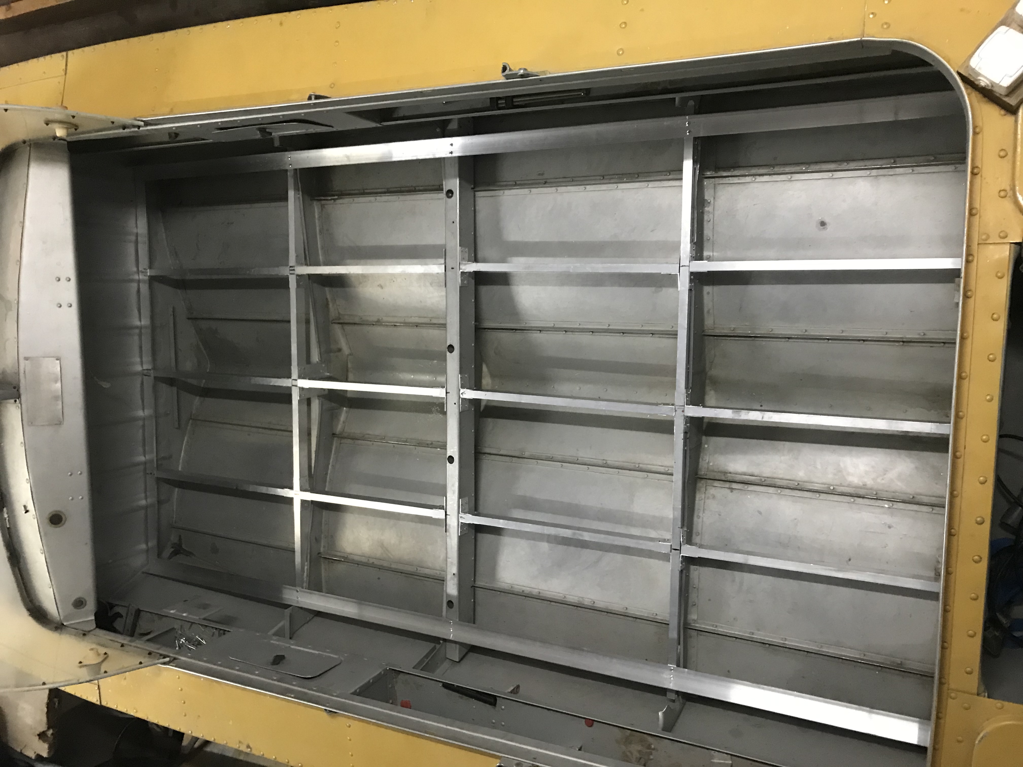

Уважаемые форумчане, в общем решил я все таки начать небольшой "Тюнинг" своей лодки, каркас для пола уже изготовил, далее планирую удлинить сантиметров на 10-15 торпеду и зашить борта 6мм фанерой до верхней полки.
Стал вопрос по поводу Фанеры (размер листа нужен 1500х3000) на пол планирую стелить 9 мм влагостойкую(бакелитовую) (коричневого цвета, с одной стороны ламинированная со второй шершавая) но я смотрю что очень много производителей данной фанеры Украина, Россия, Китай, Беларусь.
Стал вопрос какая фанера лучше по качеству? Прошу Ваших советов по этому вопросу, если подкините ссылки с проверенных магазинов буду очень признателен.
Заранее всем благодарен! Если у кого то есть какие то идеи или замечания с удовольствием выслушаю!

Из личного опыта. Украина и Россия примерно одинаково по качеству, Китай ни в коем случае. Выброшенные деньги. Самый лучший и дорогой вариант это Прибалтика. С белорусской не сталкивались.
Это не "бакелитовая" фанера. И в Николаеве есть какой -никакой опыт.
Ты на каком причале? Мало-ли, у нас на 12-м много новичков, может соседи? В личку, пожалуйста.

А как правильно называется эта фанера?

Спасибо за коментарий и поддержку, по поводу лаптя и смеха я не особо парюсь так как ржать могут с большинства лодок которые на воде
Про запас плавучести однозначно с Вами согласен, под пол не планировал стелить
Под полом будет размещена только автоматическая помпа, вот единственное ещё не определился какая%) думаю заказать из АлиЭкспресс, вроде как люди ставят и довольны
По поводу доков форумчанин Дональд, может не переживать они в полном порядке!
ФСФ ламинированная она называется. После распила обработайте торцы каким нибудь водозащитным лаком, дольше служить будет.

Только не бери в Эпицентре. Там Китай и голимый. Я брал на борта прицепа. Год не простояла. А вот борта зашивать на глухо не советую. Нужно делать открывающиеся. Чтобы туда можно было положить спининги для переходов. Да и разные мелочи попрятать. А как по мне то лучше на борта квинтет использовать. и красиво и практично.
