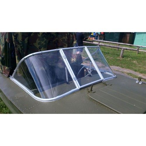

Здравствуйте!
Нет ли у кого чертежа,схемы ветрового стекла с калиткой примерно как на фото,буду благодарен за помощь

Не найдёте вы схем на это стекло. Я как человек занимающийся ремонтом лодок скажу что такие вещи делаются на глаз. Основное это форточка должна быть мин. 38 см шириной. А так размечаете плюс минус линию стекла по палубе, гнете нижнюю трубу, выставляете стойкой угол стекла, берёте картонку, обворачиваете, и обрезаете картонку по верхней линии, и под эту линию подгоняете трубу. Потом всё свариваете в кучу. И между этого вставляете форточку.
Важный момент. Радиус гиба верхней и нижней трубы должен совпадать. Легче будет стекло ставить.
Это так в двух словах. Писать с телефона сильно долго.

у специалистов делающих подобные вещи на заказ все заготовки и размеры есть под данную модель...(но лучше всё таки отдать корпус что бы подгоняли по месту и устанавливали...)
если есть гибочное и сварочное оборудование то реально приложив и померяв по месту гнёшь и варишь сам. нижняя труба то тоже не на плоскости а выпуклой палубе на посадочном месте рамки...так что тут только два варианта...отдать чтоб сделали,или заказать и потом возможно подгонять уже по факту при установке,либо вторй, самому всё гнуть и варить тоже по месту и по факту...(я сам по месту варил,только без особых плавных переходов,(гибочного нет) и дабы не возиться с изгибом стекла,да легче,проще,но острые углы и тоже гемор потом со стыковкой стёкол)...

Если уж затеяли стекло с форточкой, то делайте его шире на 20 см. С форточкой у Вас отпадает потребность в потопчинах.
Саня - я в 35 см прохожу Придётся расширять
