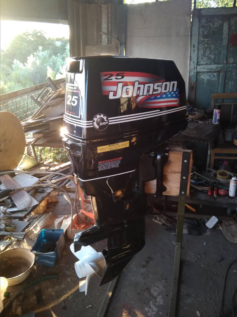

а извиняюсь спросить какая у вас 40ка?ну какой марки двигатель???я вот сам то не обладатель иномарочного(многие скажут,чё тогда трындишь),но! знаю одну хонду 40ку,так та при подобной ситуации ухватив воздух на повороте,автоматом сбрасывает часть оборотов...
спасибо за обширный ответ! Мотор у меня Джонсон по шильдику бьется как 25 сил,но там явно не 25. в интернете нарыли что таких голов есть несколько 25 30 и 40 с виду 1в1 вроде только в карбах разница(в отверстиях,гдето они на половину закрыты кажеться. я в этом не силен.) А по поводу сброса оборотов,то кажется у меня тоже есть эта отсечка но не уверен,так как я сам сбрасываю в это время.

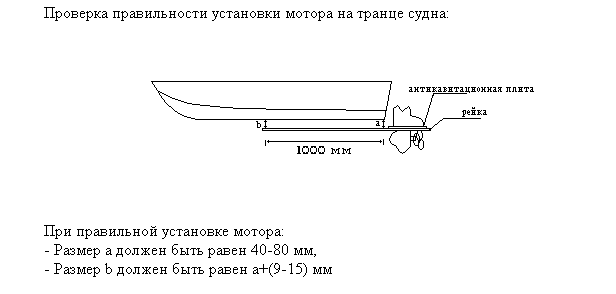

что бы развеять сомнения подрезать транец или нет нужно быть уверенным в том что двиг стоит как положенно при имеющемся транце...Правильная установка лодочного подвесного мотора. Лодка и мотор
я шёл по этому пути....Щоб збільшити малюнок, клацніть по ньому
Назва:  307452_28449.gif
Переглядів: 462
Розмір:  2,8 КБ
при такой установке пузыря не должно быть!если и прохватит,то автомат сбросит обороты до получения той скорости при которой не всплыть до того уровня что бы ловить пузыри
судя по достигаемой скорости при полной загрузке,двиг стоит у вас правильно,но попадания в кавитацию свидетельствуют и говорят о том , что опустить не помешало бы...проверьте как у вас установлен и станет ясно с подрезкой)))если всё по книжному то идея с килем имеет смысл,если есть отклонения от инструкций,вот и возможная причина и ответ!
