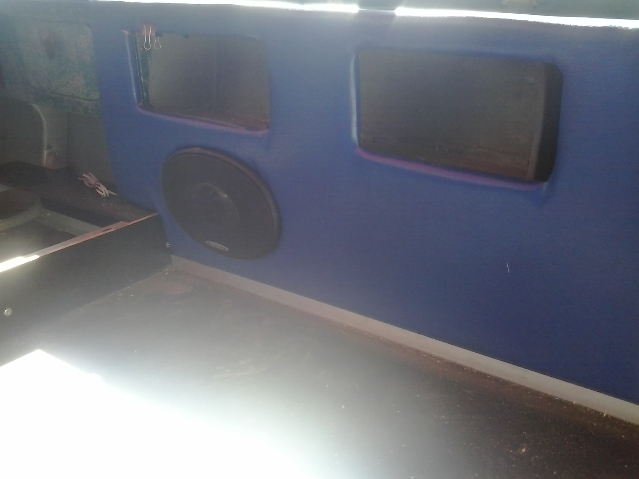

Вот такая палуба получается. Впереди неглубокий рундучок для мелочевки нарисовался, сейчас им занимаюсь!

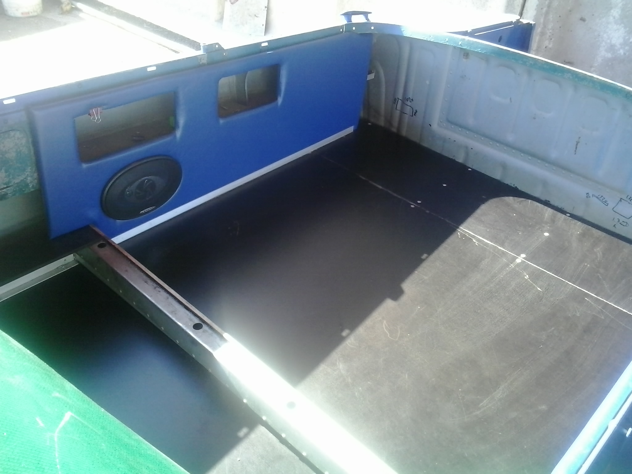

Продолжаем)

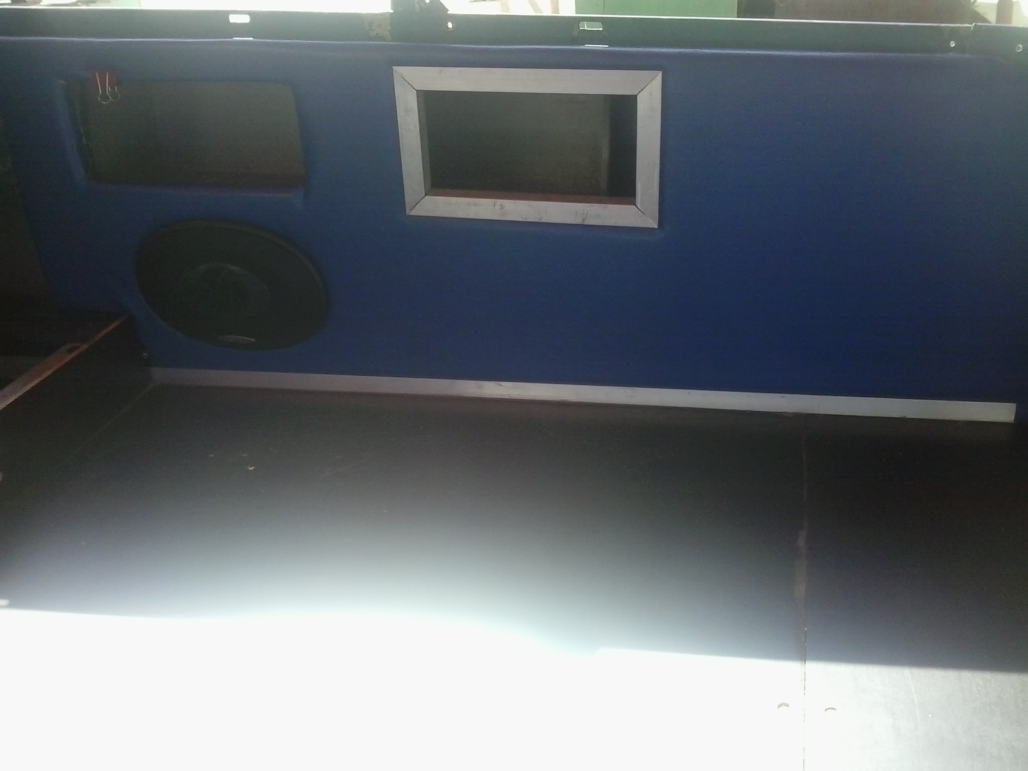

Продолжаю издеваться над лодкой!)

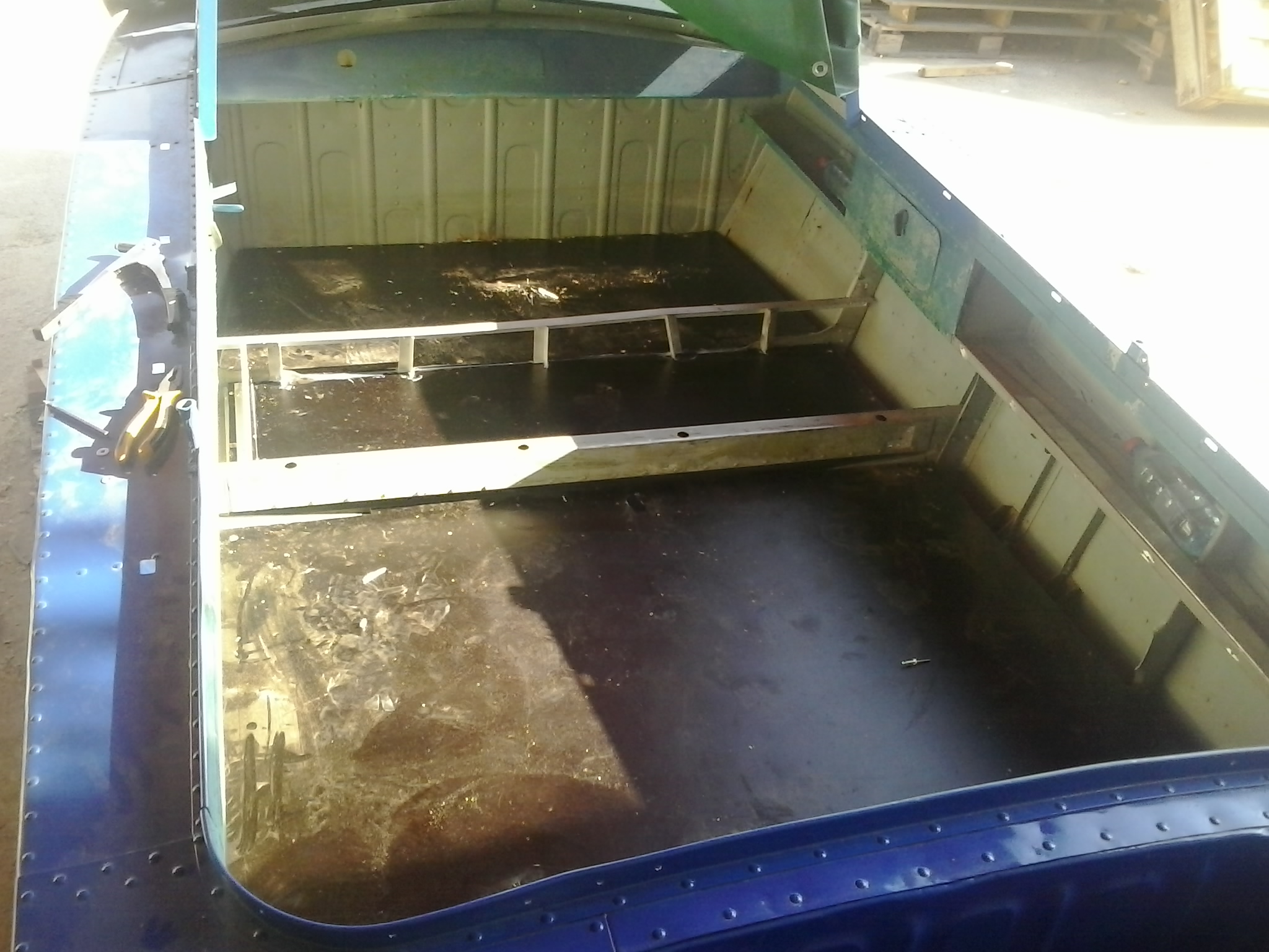

И снова я)

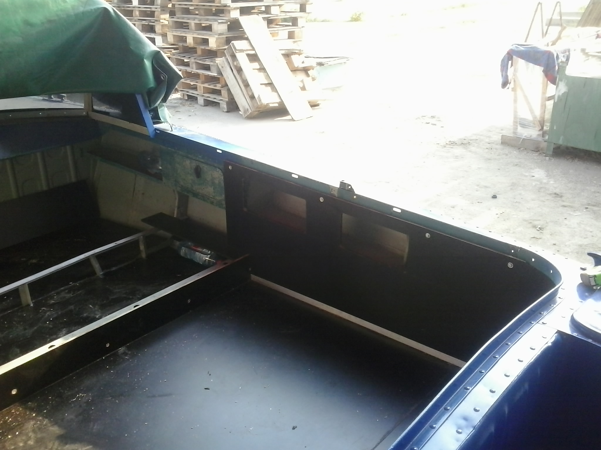

Решил окантовать карманы, дабы кожзам не поистрепался)
