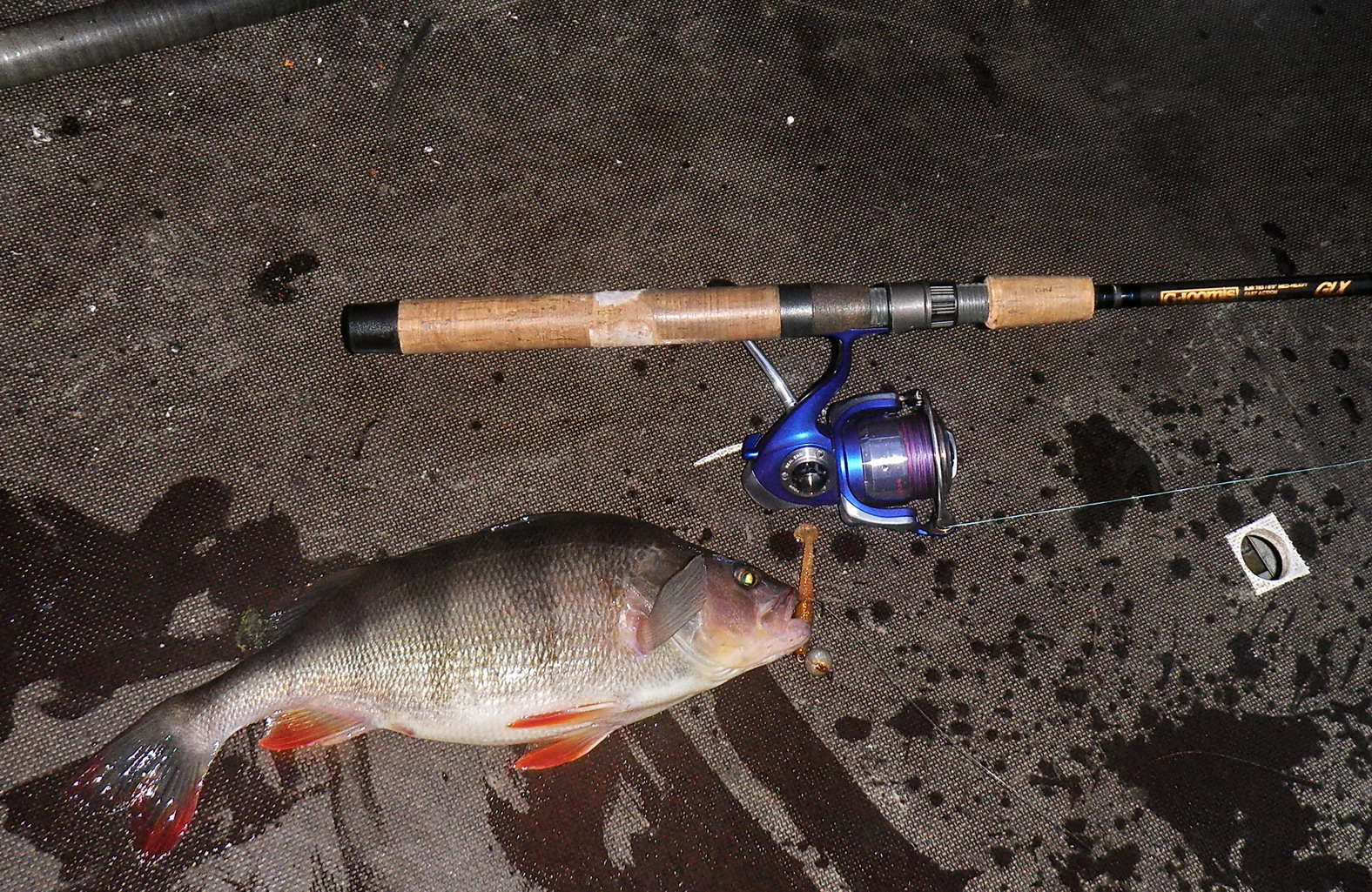

Я на фотографиях(в нэте) видел полы без рифленой поверхности, просто гладкая, ламинированая фанера, а здесь немного не то...

Типово Re: Пол на Прогресс-2
Одна сторона ламфанеры гладкая, другая рифлёная.
Рифлёнкой наверх обычно стелят.
Назва:  IMGP1561.jpg
Переглядів: 1005
Розмір:  863,8 КБ
