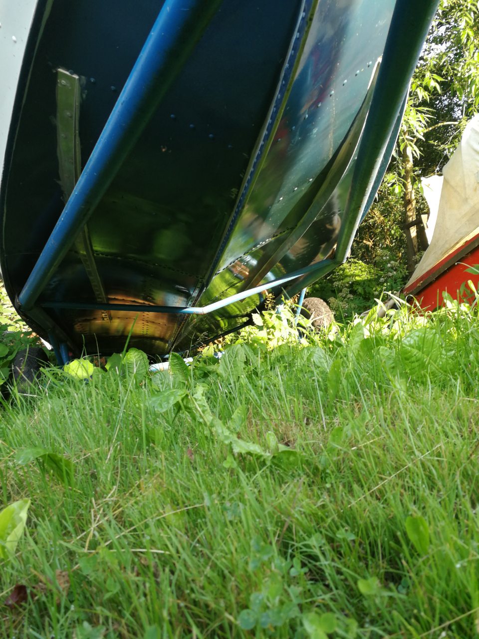

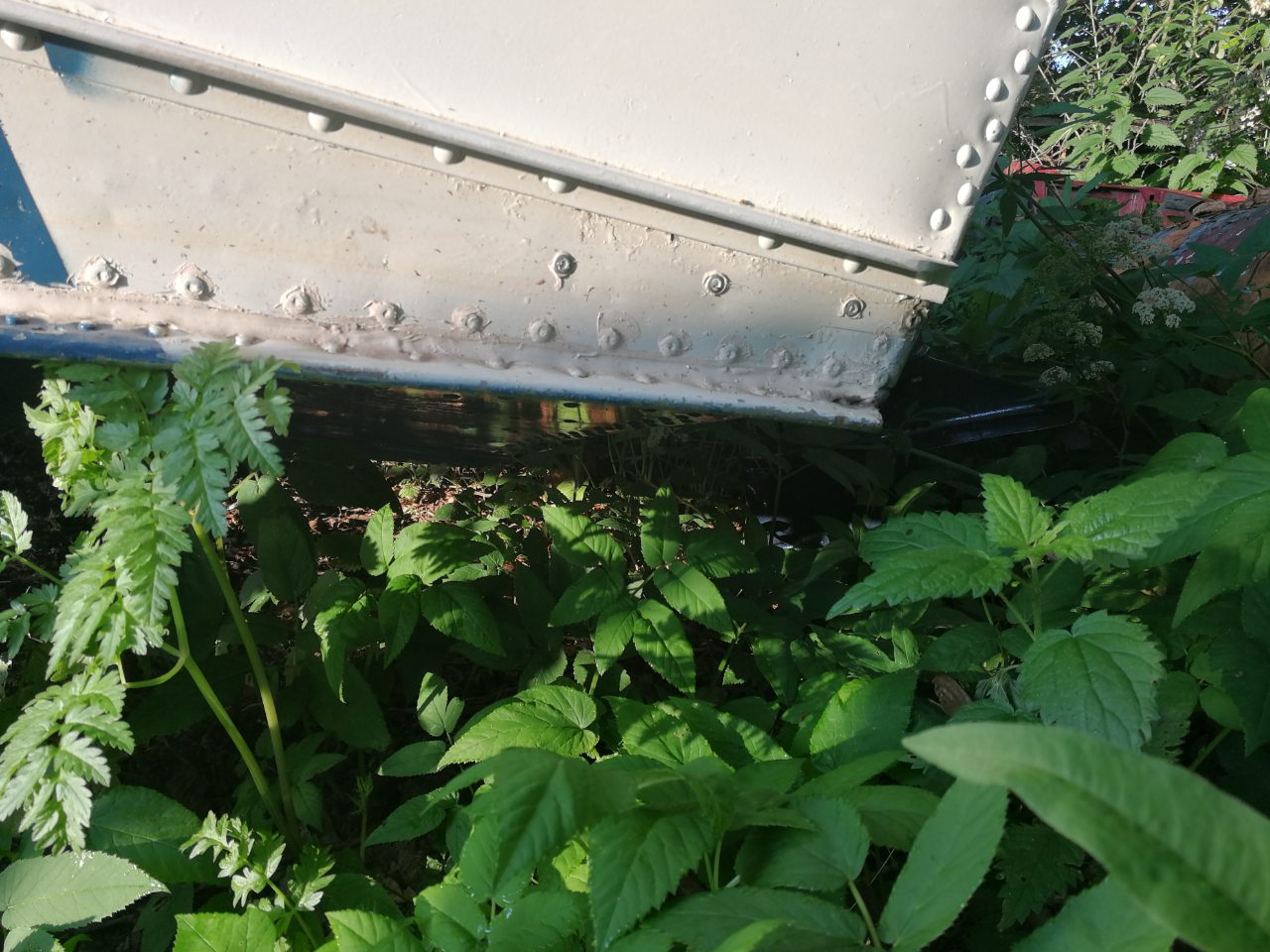

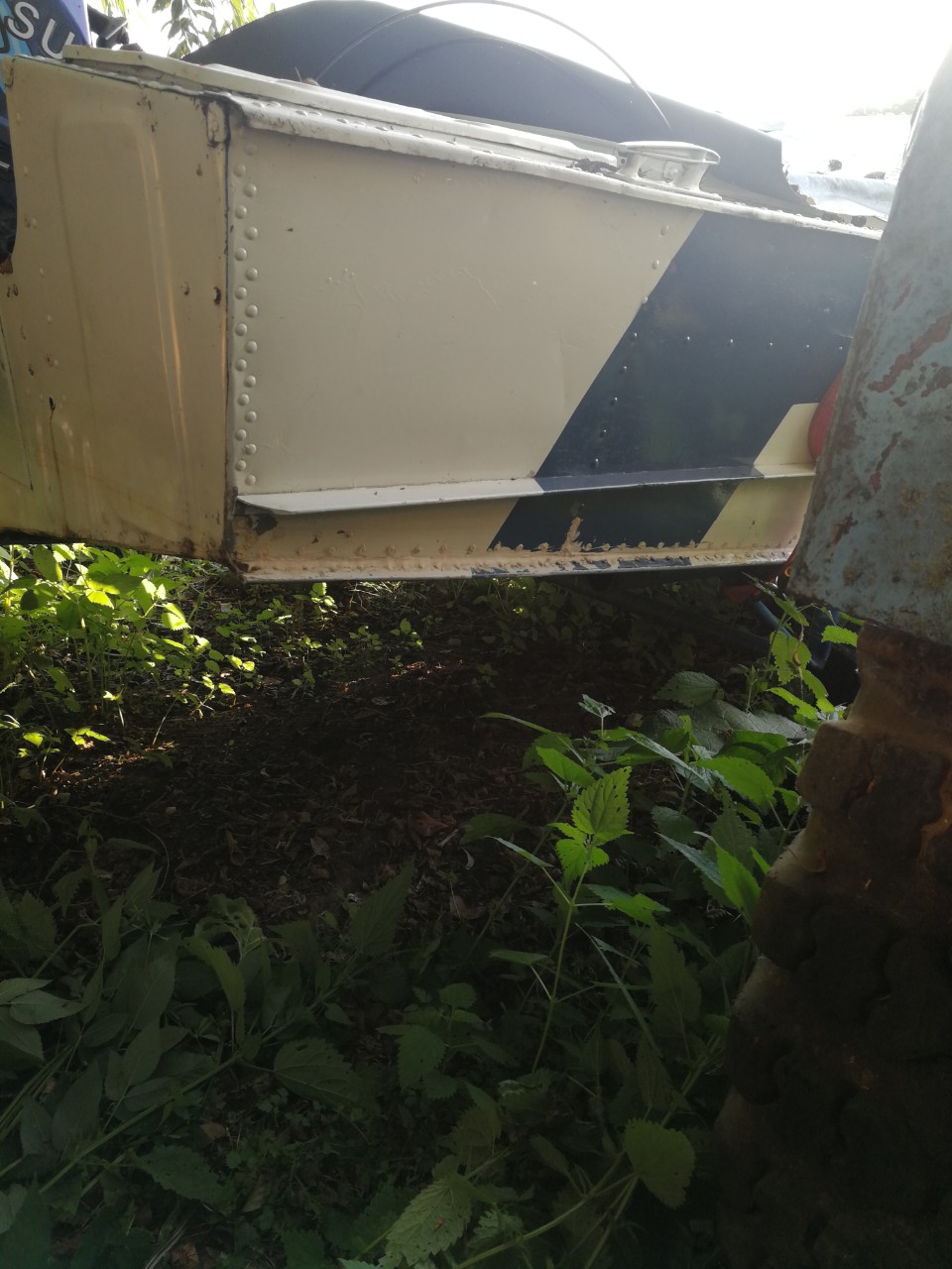

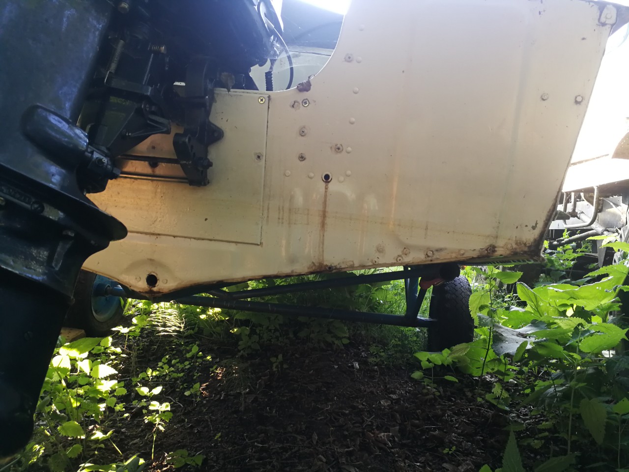

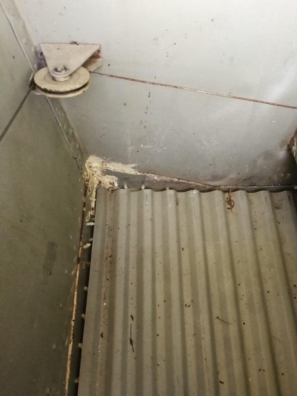

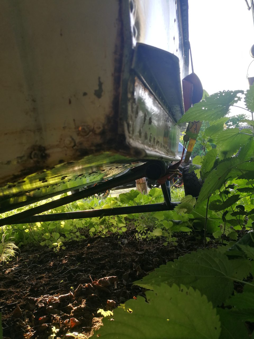

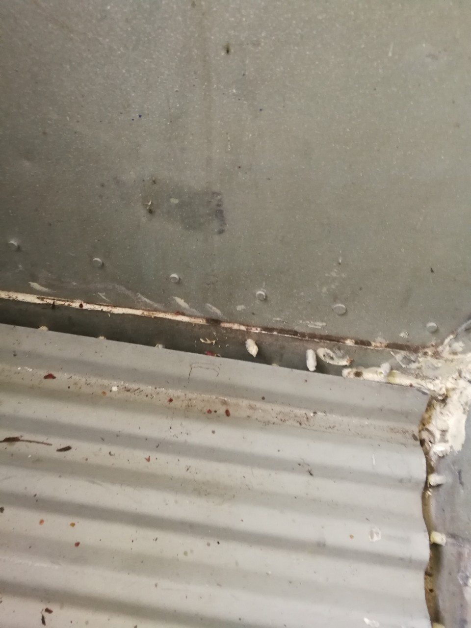

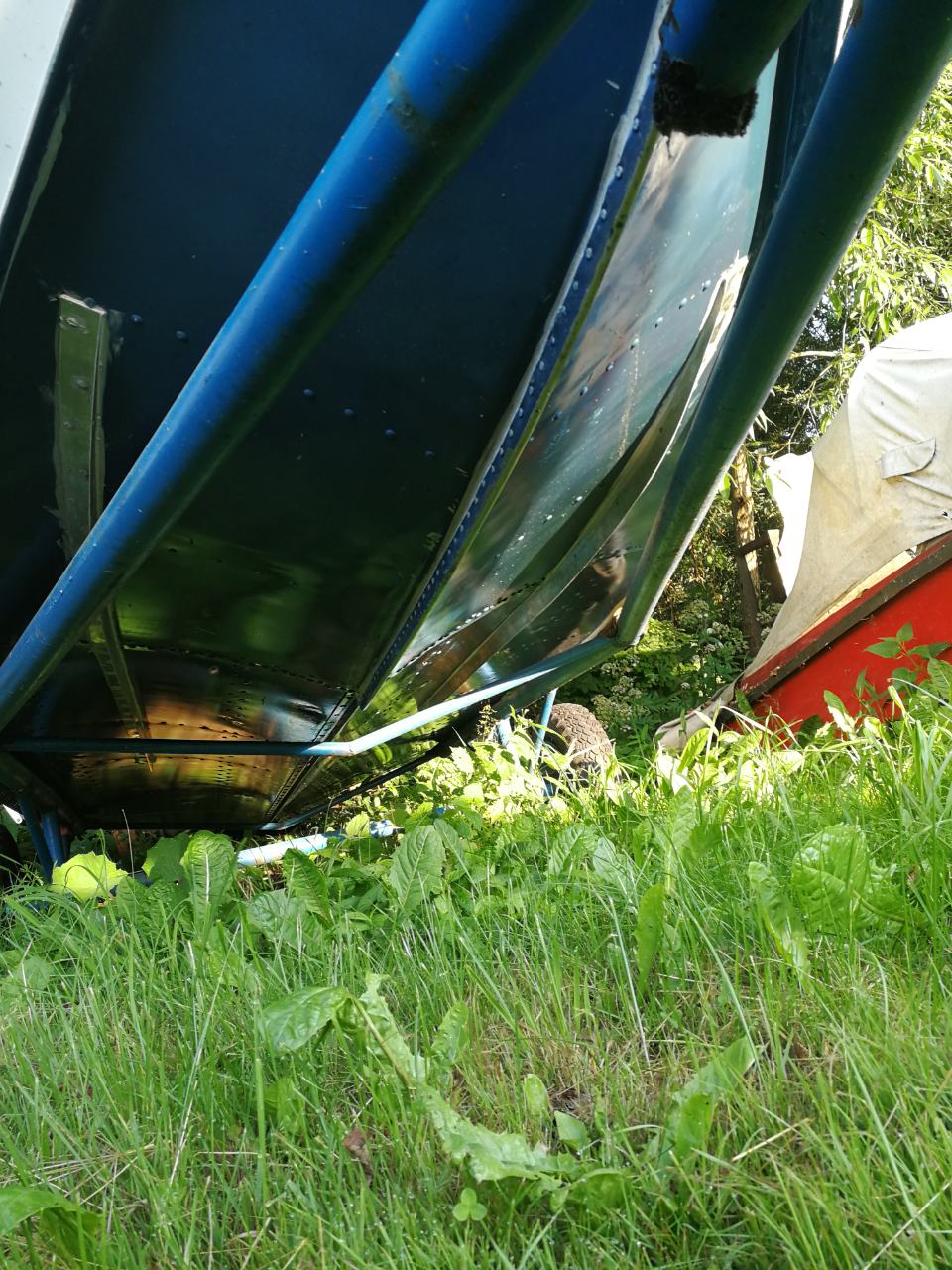

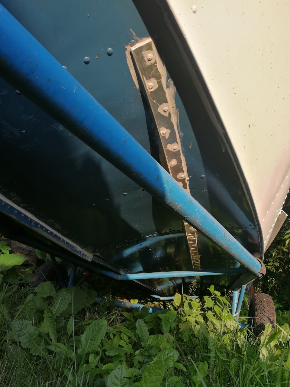

...а можно фото Братского Прогресса 2, с "разогнутыми" скулами, гидрошайбой и увеличенной килеватостью на транце!!! ведь это не сложно? правда ведь?
Вот фото Братового Прогресса 2. Попросил его прислал.

Та вроді все стандартно.

Ні. П-2 заривається в попутну хвилю, як плуг. А також боковим стиком , бортів і дніща цепляється за продолжать ну хвилю. До цього треба просто привикнути. І розуміти де треба скинути газ. І бажано щоб рульове було чутливе, як штуртросове. Щоб швидко можна було підрулювати.
У 4-го вже рівний стик, плюс редани, плюс висока скула. Вобщим вважаю , то вже інше лодка.

Спасибо за фото. Посмотрел... у Прогресс 2 есть очень интересная особенность, это форма днища "а-ля крыло чайки"... но так и не уяснил для себя, зачем нужно было его менять... да и к слову, Прогресс придумал не Зимаков, а янки... в 40-х годах..., хотя и бытует мнение, что его обводы, это Туполевское крыло....

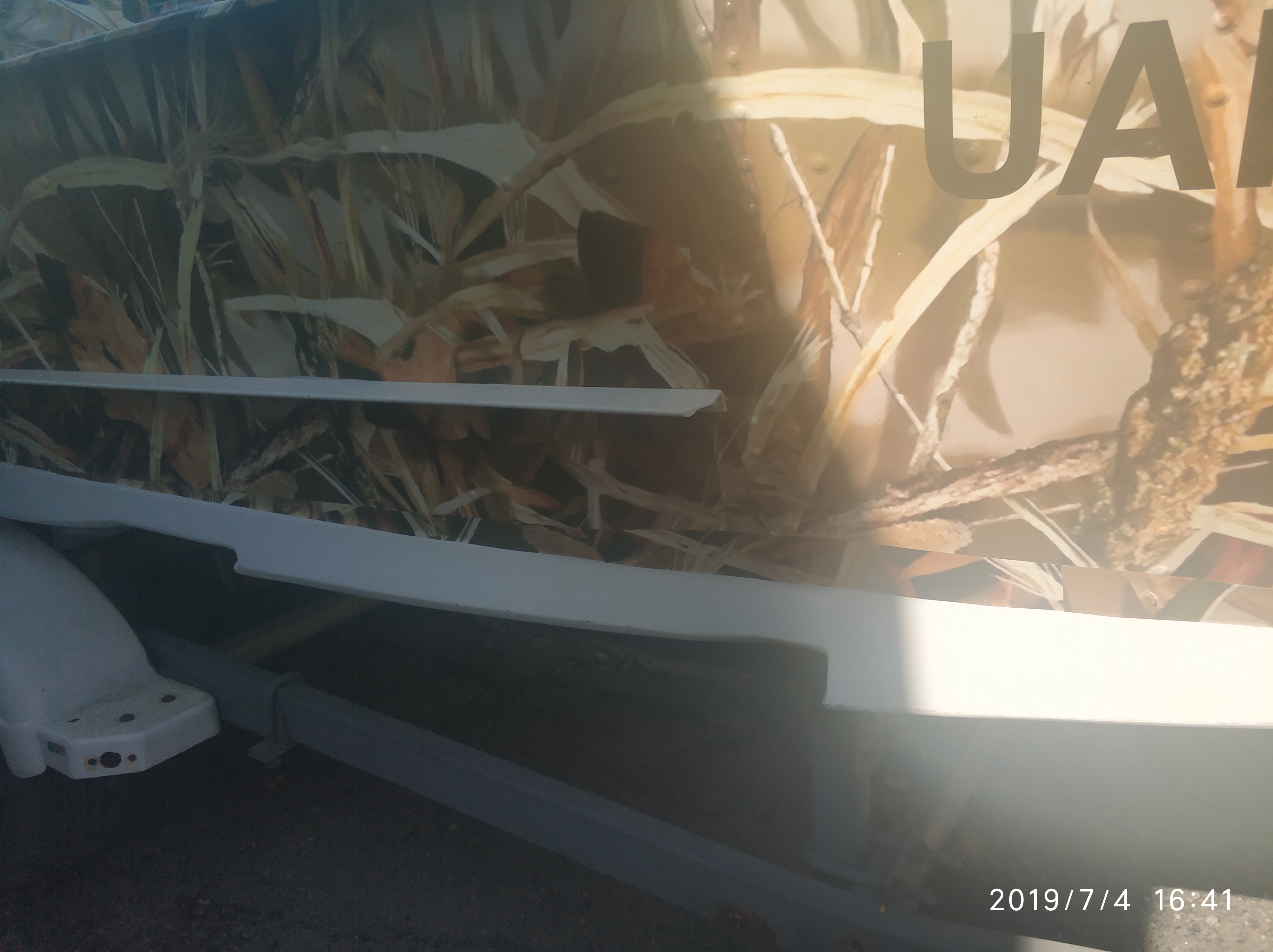

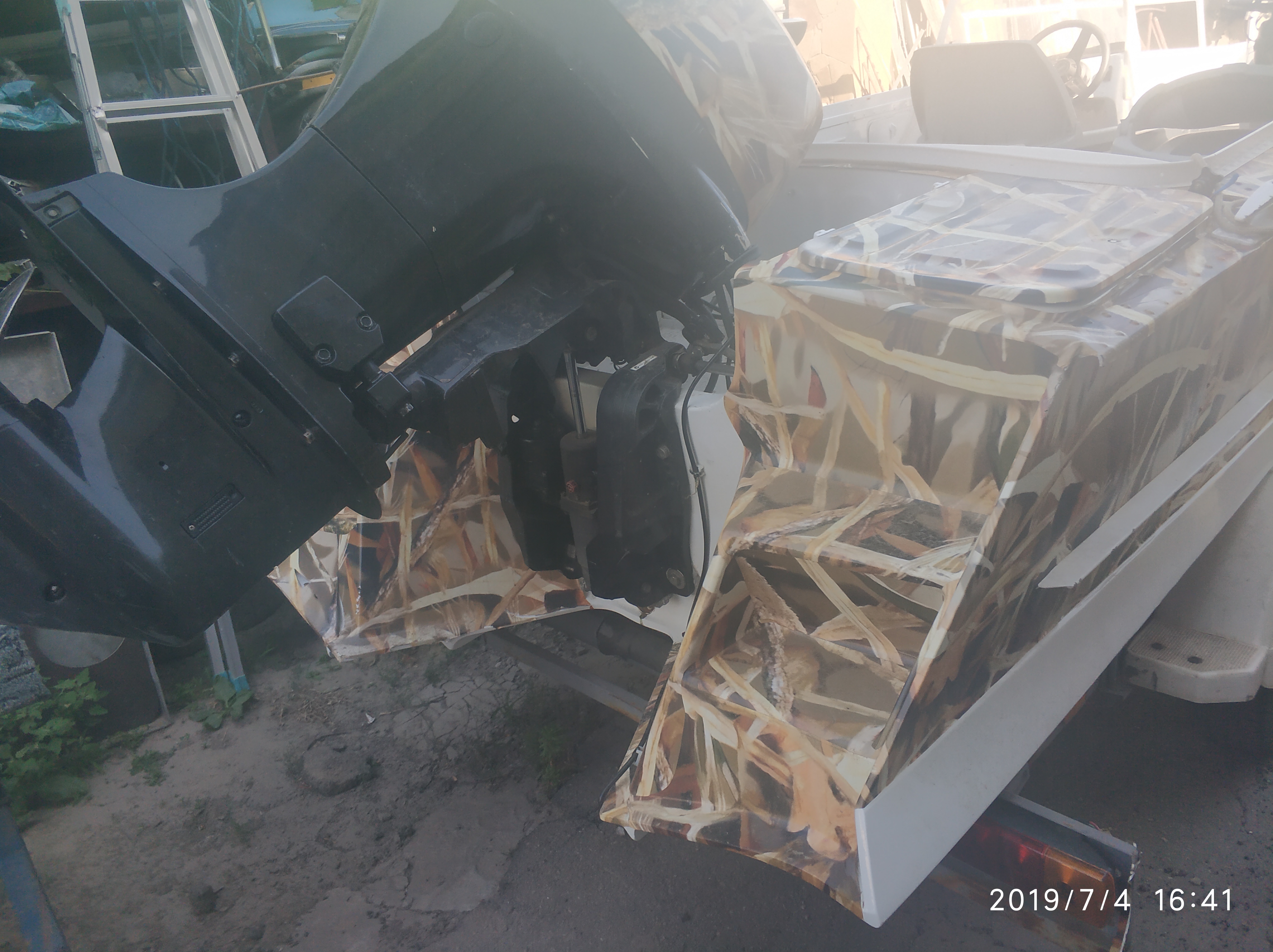

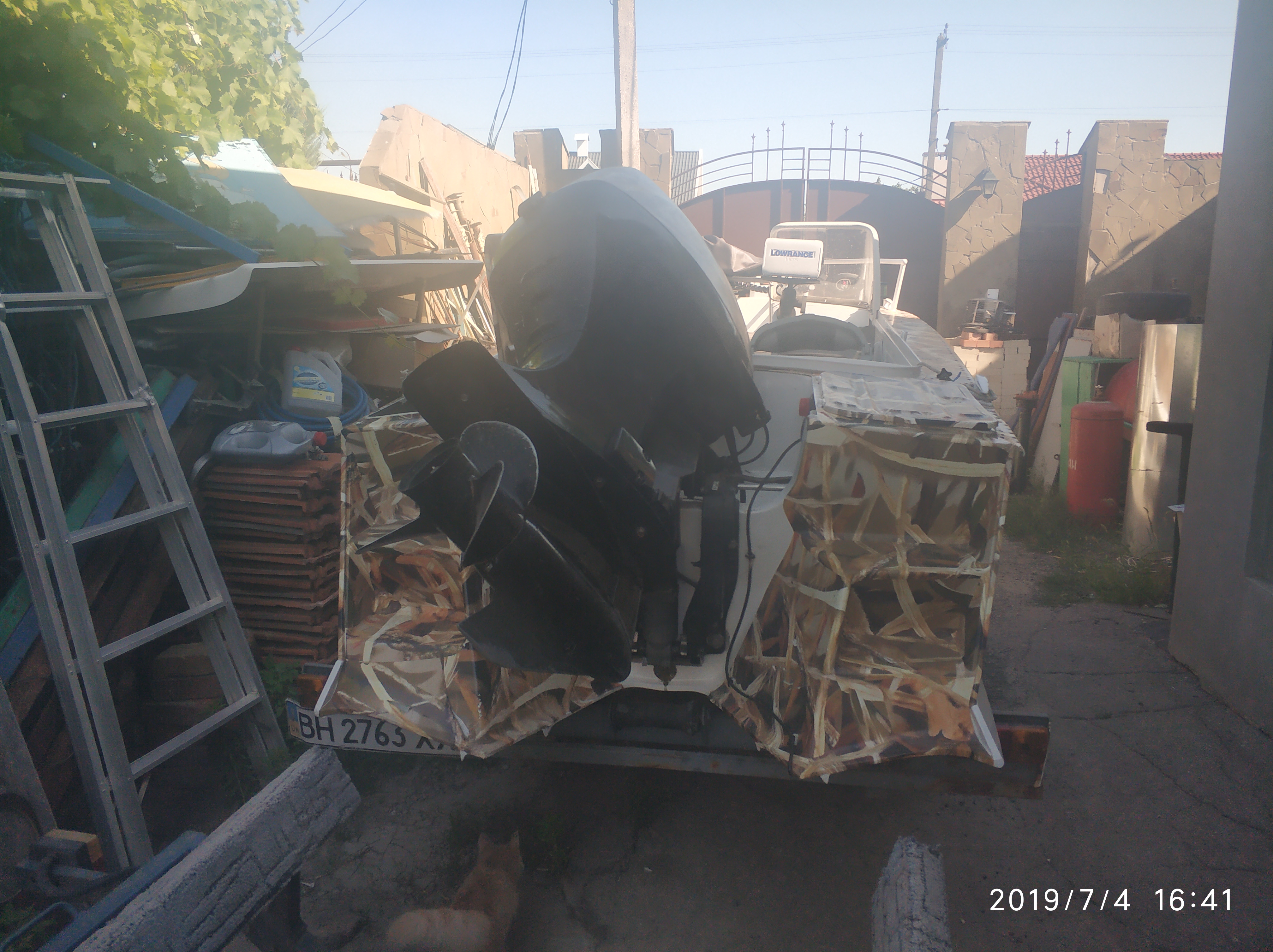

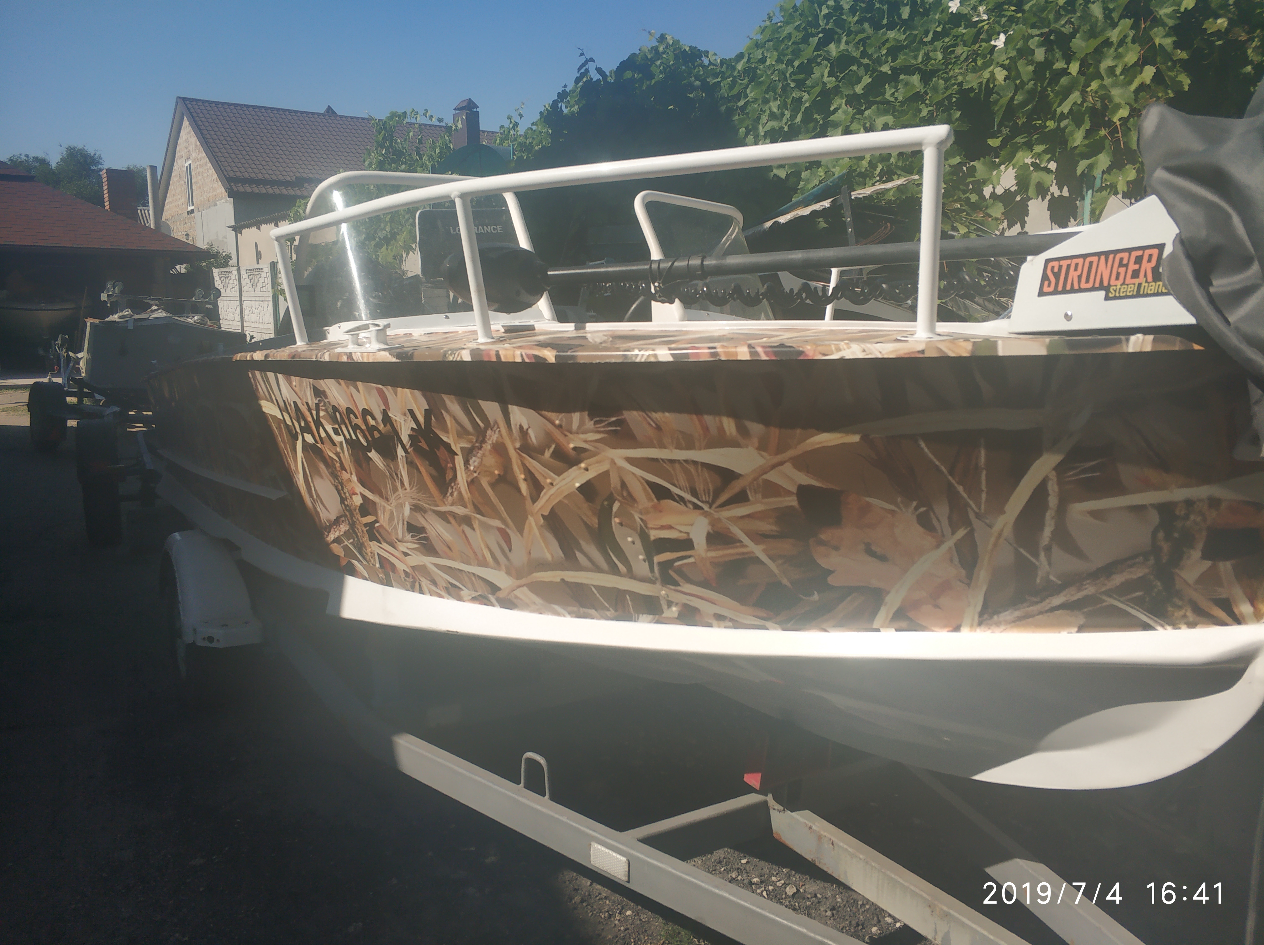

Просмотрите на это чудо
С дерева что ли этот колхоз? Или эпоксидка?
Не дерево. Или эпоксидка, а скорее, полиэфирка.
Кто хорошо знает Прогресс 2 увидит разницу...
Я честно говоря вообще не понял что тут нагромождено... Вообще респект хозяину, он вложил душу и много сил. Как бы это странно не выглядело, он свой катер видит так! Сделано аккуратно и со смыслом...

Допис від Progress2 Переглянути допис
Вже зрозумів.Перший раз дивився з смартфона.

Борта по транцу сжаты на 7 см.
